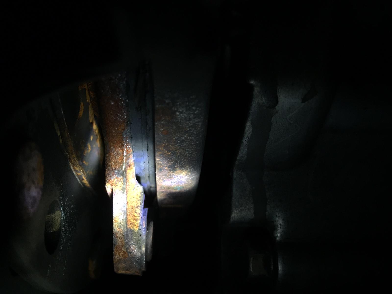

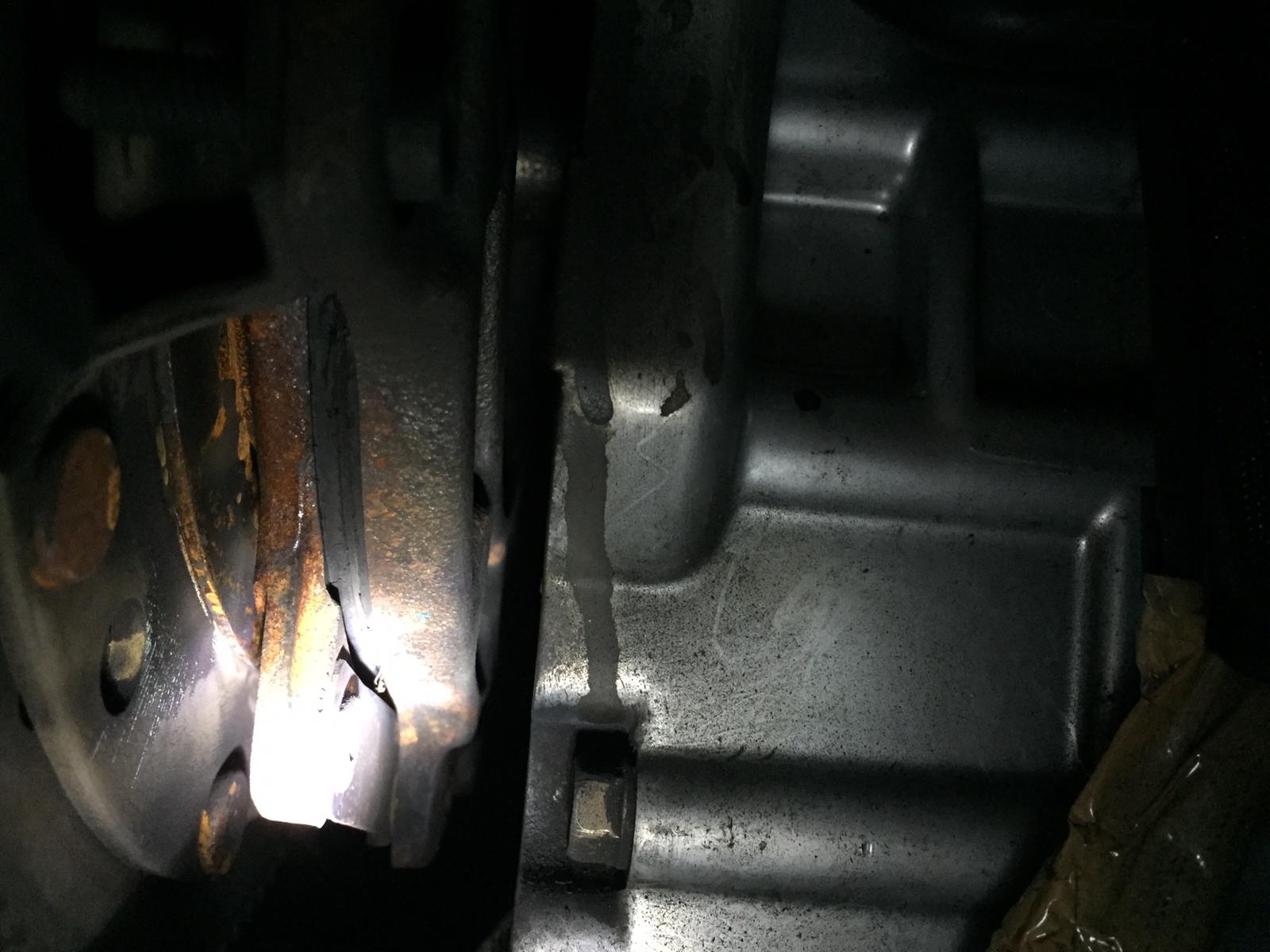

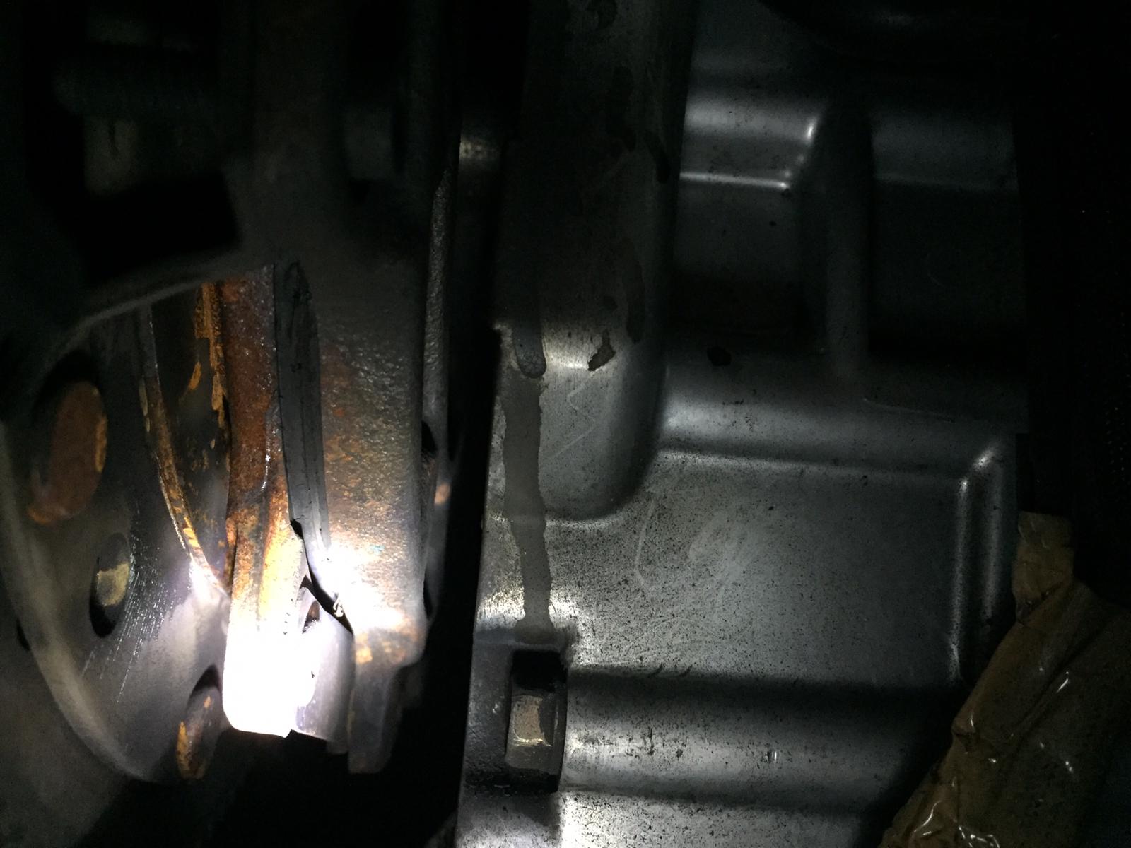

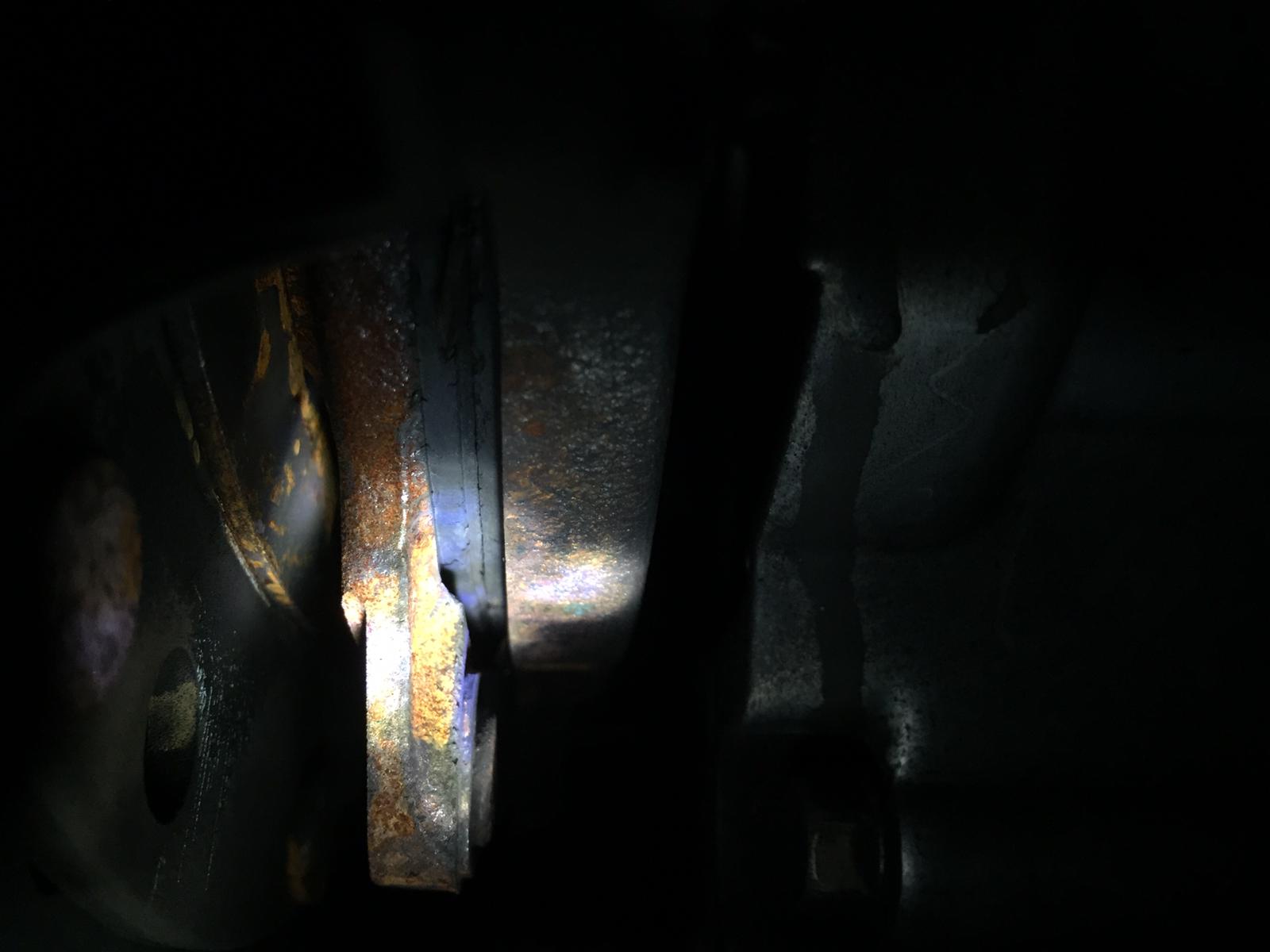

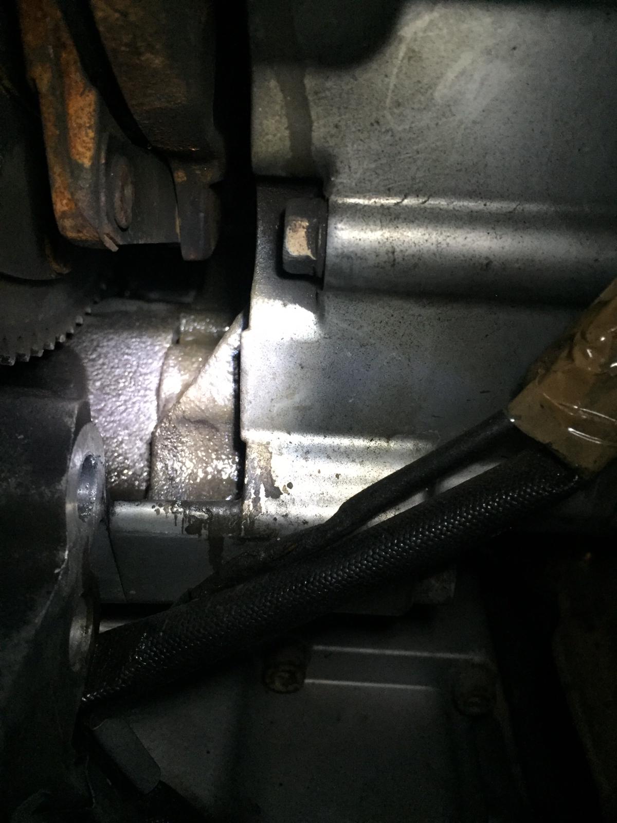

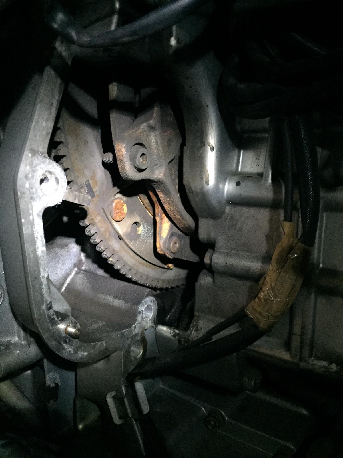

Hallo liebe GS Gemeinde,
ich fall mal gleich mit der Tür ins Haus... es geht um mein Problemkind, eine R1150GS, BJ 2001, 50TKm, (noch) alles Original...
Gestern fing plötzlich das "Druckgefühl" / der Druckpunkt beim Kuppeln bei meiner GS immer mehr Richtung Griff zu wandern... und wurde regelrecht schwammig... das Ganze fing in einer kurzen Phase von zähflüssigem Stadtverkehr an...
Es gab keine Gerüche oder Geräusche... auf der weitergehenden Überland- / Autobahnfahrt wurde es dann immer schlimmer...Im 6. Gang wollte ich einmal etwas beschleunigen... aber da rutschte die Kupplung bereits und die Kraft ging nicht mehr ins Getriebe... und dann nach ca. 10 km konnte ich gar nicht mehr kuppeln... habe dann ohne zu kuppeln in den Leerlauf geschaltet und die Kuh nach Hause getragen... war zum Glück nicht mehr weit...
Ich mag nicht so recht an ein Totalversagen der Kupplung innerhalb von nur 50km ohne jegliche Vorankündigung glauben, sondern vermute eher einen anderen Defekt (zumal die Gesamtlaufleistung erst 50TKm beträgt).
Basierend auf dem, was ich hier im Forum und sonst so im Internet (YouTube und co.) gelesen / gesehen habe, vermute ich, dass bei mir der Kupplungsnehmerzylinder defekt ist...
Ich habe den Hydraulik-Ausgleichsbehälter geöffnet, weil ich keine Flüssigkeit mehr im Fenster sehen konnte... trocken wie die Wüste Gobi.... dann habe ich den Anlasser demontiert und einen Blick auf die Kupplungsteile geworfen... unten ist etwas Öl / Feuchtigkeit, aber wenn ich mich nicht irre, ist da noch Belag auf der Kupplungsscheibe zu sehen. Ich habe leider keine Meßlehre zur Hand...
Mir würde es schon mal sehr helfen, wenn sich ein erfahrener Schrauber mal die Fotos anschauen könnte und mir sagt, ob ich mit meiner Vermutung richtig oder falsch liege, bzw. was wohl alles gemacht werden sollte, damit sie wieder fährt.

Defekter Nehmerzylinder heißt ja primär, Du kannst nicht mehr vernünftig Schalten, da die Kupplung nicht mehr "weit genug" trennt.
Bei der GS haben wir das Problem, dass dabei gerne mal Hydraulikflüssigkeit auf die Kupplungsscheibe läuft und sie daher anfängt durchzurutschen.
Du hattest anscheinend Pech... bevor Du das Schaltproblem bemerkt hast hat es Dir die Kupplung versaut.
Ich hatte bei 60tkm Glück und bin 1000 km mit Schaltproblemen gefahren bevor ich dazu kam den Kupplungsnehmer zu tauschen. Meine Kupplungsscheibe war noch trocken.
Wenn Du schon keine Hydraulikflüssigkeit mehr im Behälter hast...au Backe! So sehen die Bilder aber auch aus...ist ja total versifft.
Also mein Tip: tausch erstmal den Nehmerzylinder (Anleitungen gibt es hier und bei Powerboxer.de) und versuche die Kupplung "trocken zu fahren". Ich meine hier öfters gelesen zu haben, dass das funktionieren kann. Würde ich auf jeden Fall probieren bevor ich die Kosten und den Aufwand mit dem Kupplungswechsel treibe. Zumal bei 50tkm dürfte die Kupplung noch voll OK sein von der Stärke her.
Vielleicht helfen auch ein paar Dosen Bremsenreiniger? Nehmerzylinder tauschen (damit wieder ein Spalt entsteht) Kupplungshebel festzurren, von Hand ein paar mal durchdrehen und dabei in den Spalt sprühen? Wäre jetzt meine Vorgehensweise, keine Ahnung ob das hier schon mal jemand probiert hat..

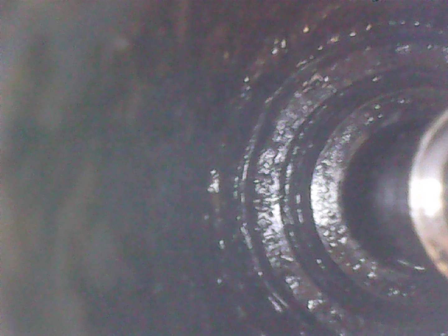

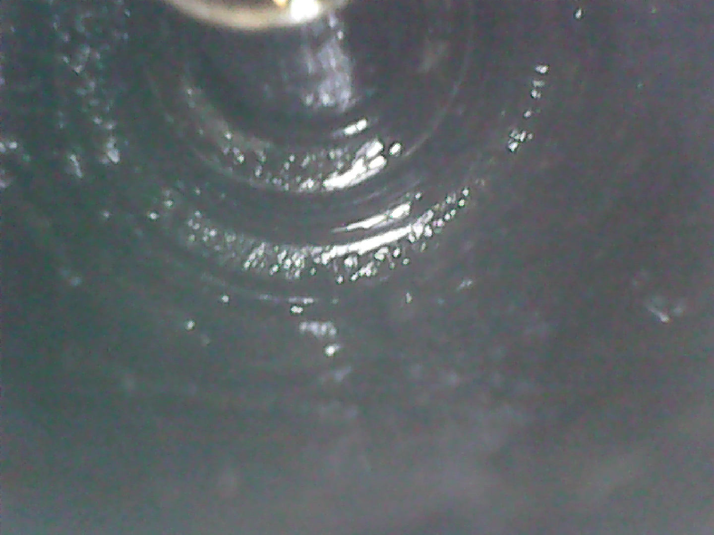

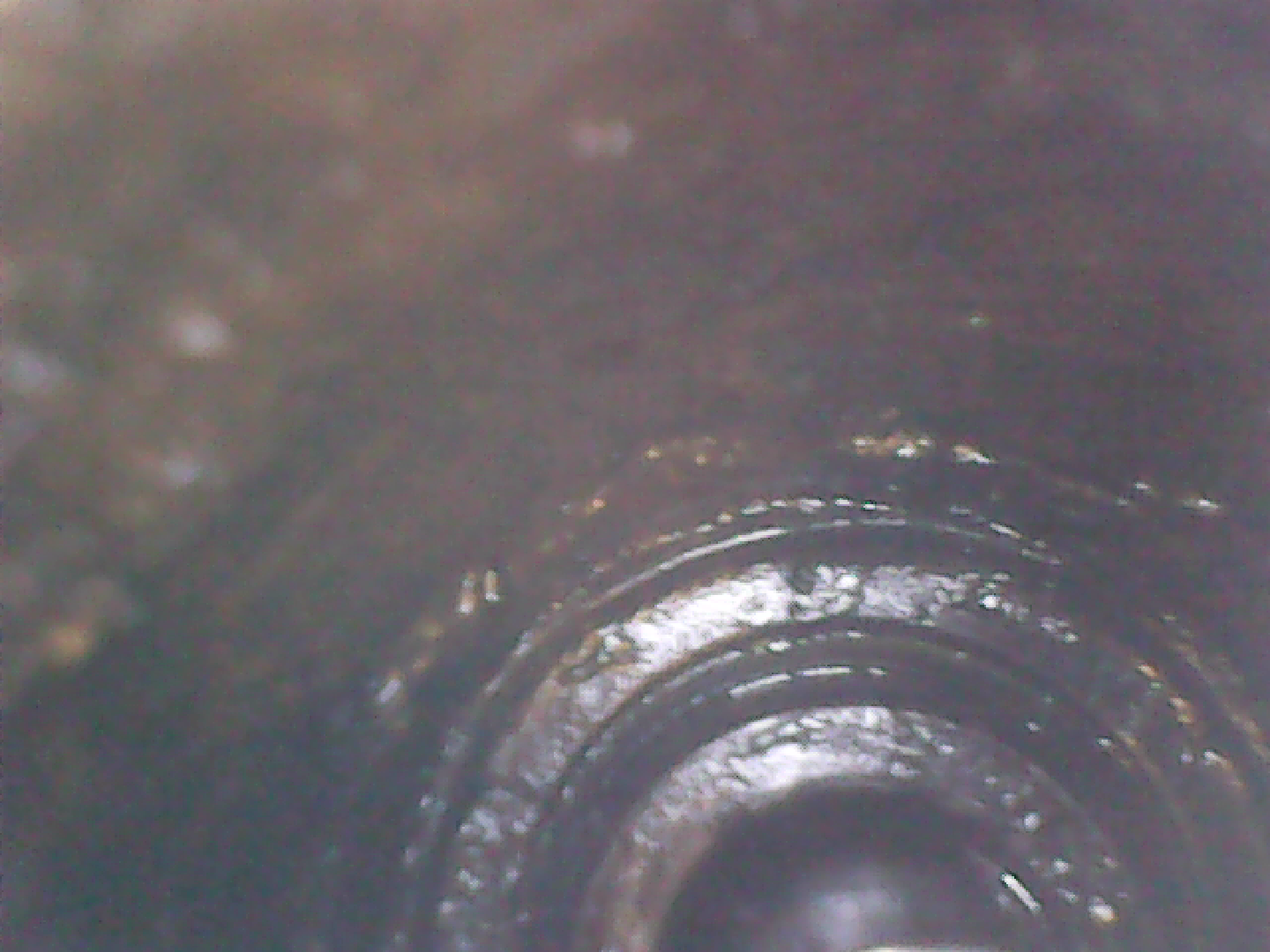

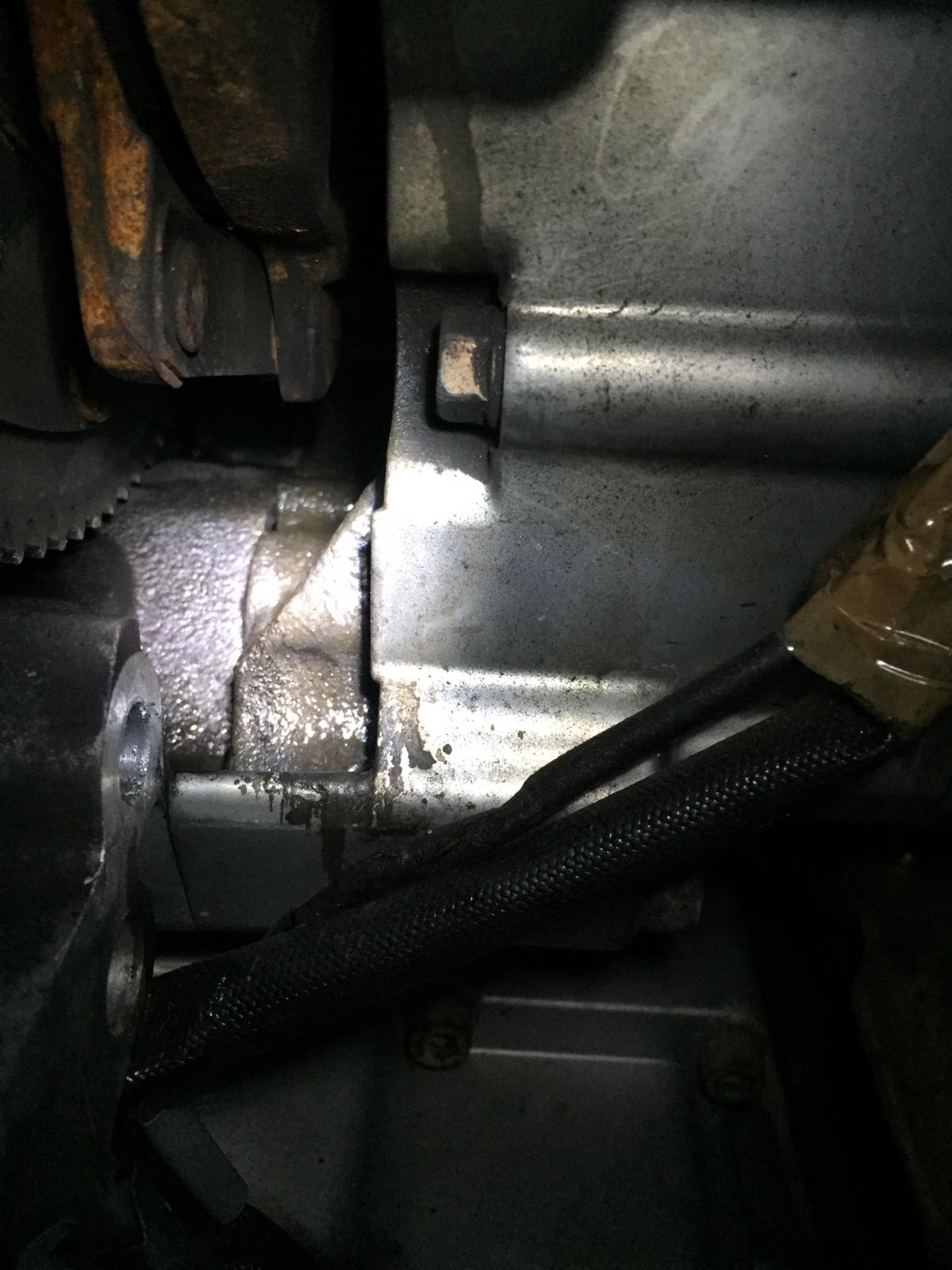

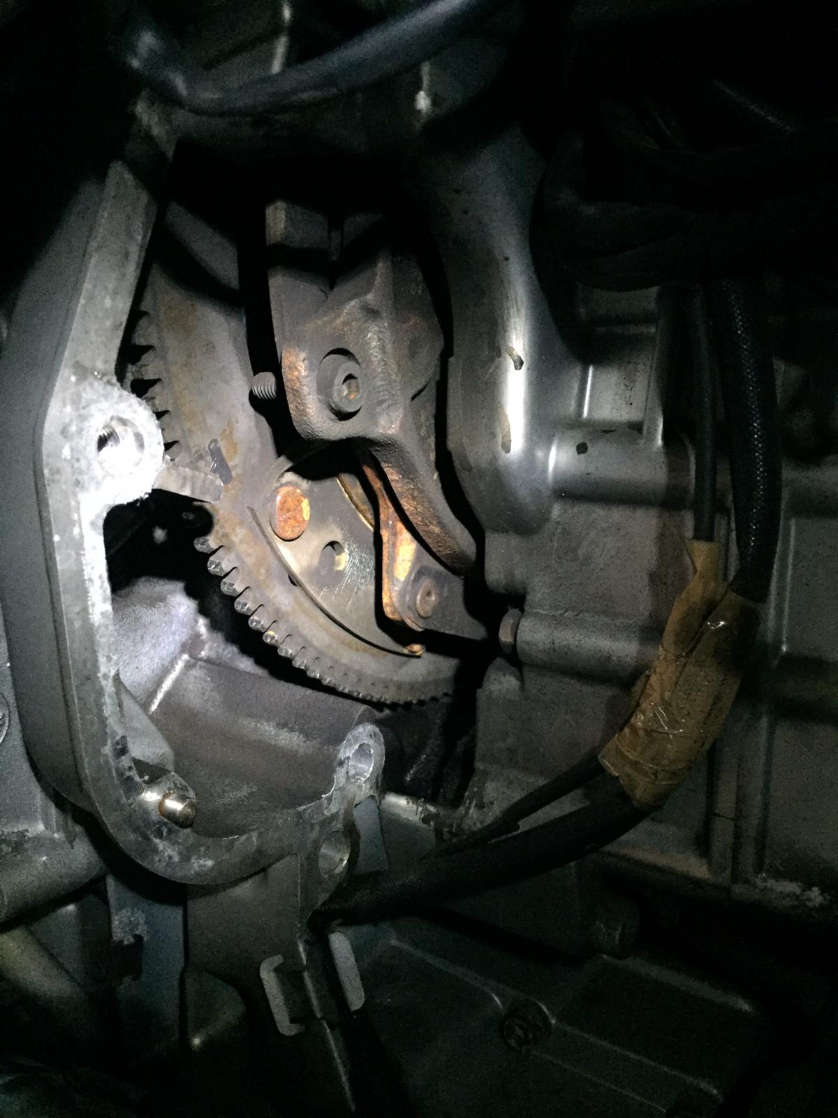

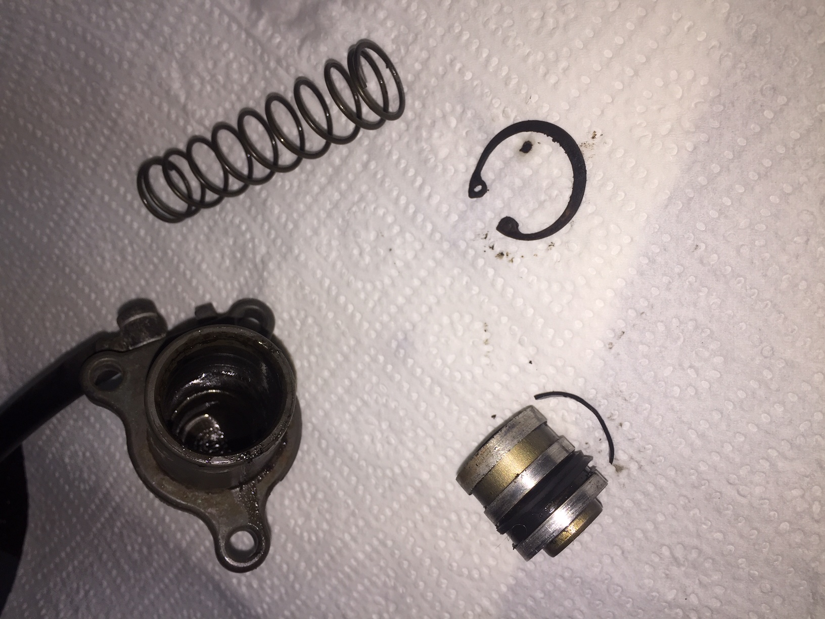

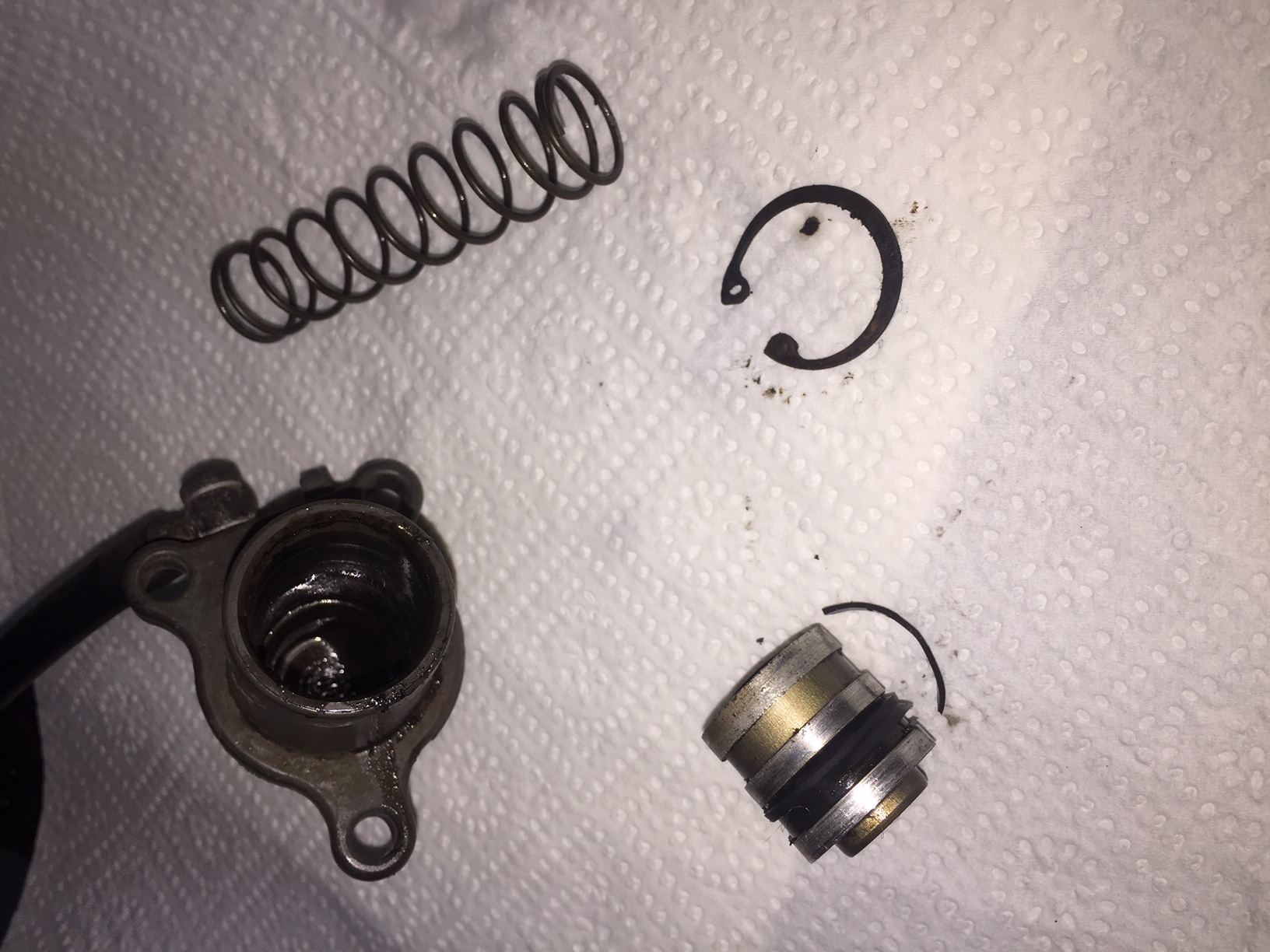

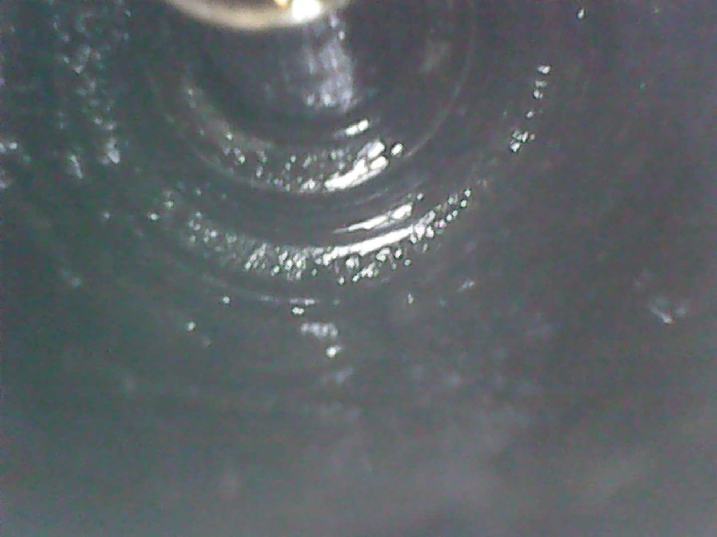

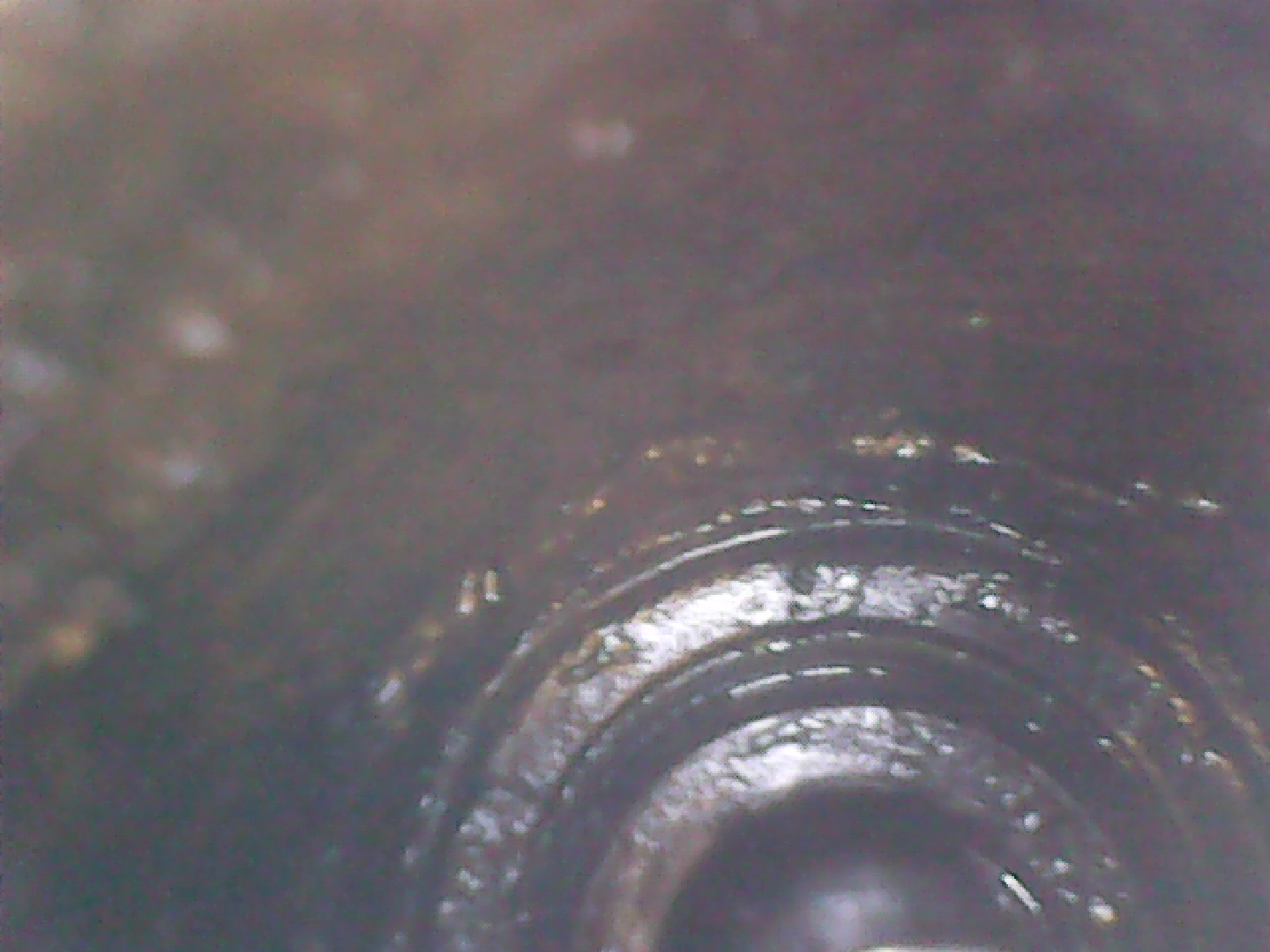

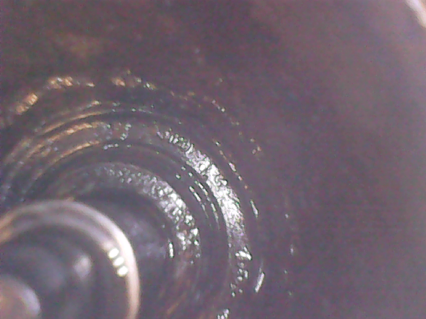

ich hatte eben wieder 15 Minuten Zeit, mich meiner kleinen blauen Kuh zuzuwenden.... das kam dabei raus..:
1.) KNZ habe ich herausoperiert... der ist hinüber... da hats einen Kunstoffkolbenring zerlegt... ich freue mich, dass meine
durch Euch bestätigte Vermutung ein Volltreffer war... danke für Euren Support und die Tipps für den Ausbau.

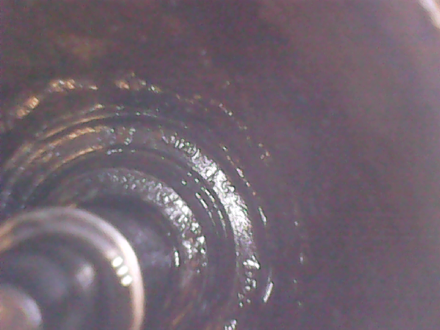

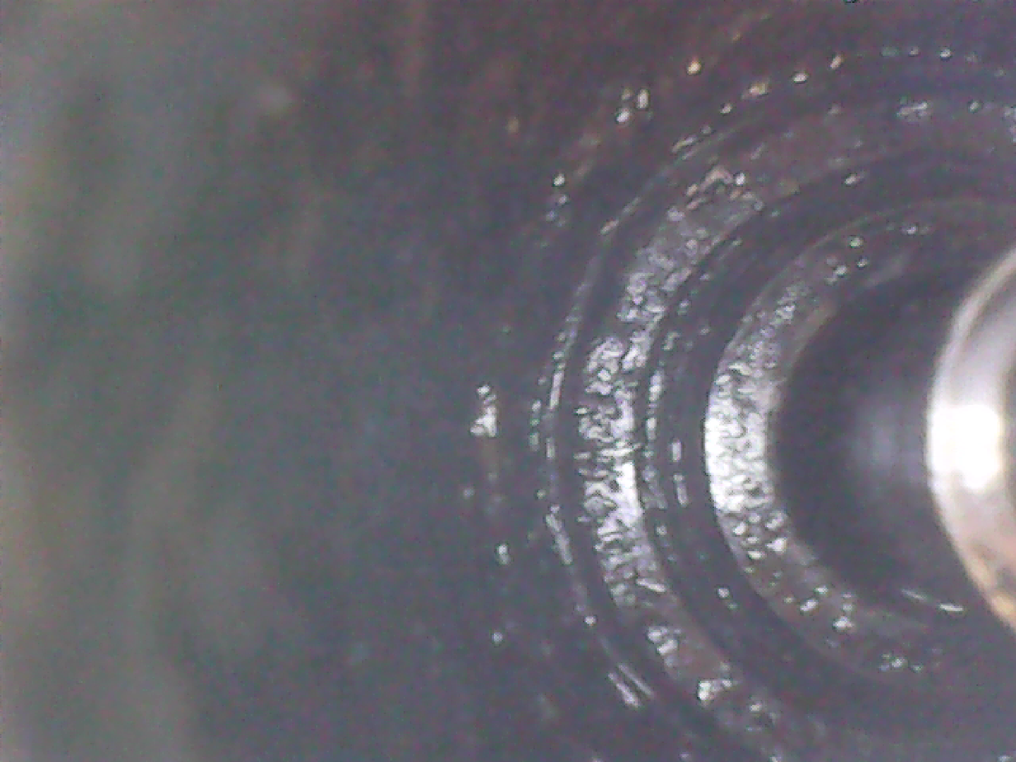

2.) die Druckstange.... die sollte doch eigentlich "einfach so" rauszuziehen sein, oder? Bewegt sich bei mir nicht einen mm...??
3.) Ich bin ja von natur aus ein bequemer Mensch und möchte mir unnötige Arbeiten ersparen, die dann teilweise ausufern (s. Auspuffmanschette)... meint ihr, es ist unbedingt notwendig auch den Wellendichtring hinter dem KNZ zu tauschen? Ich habe
mal meine Endoskamera reingehalten und hoffe, die Bilder reichen aus, dass sich der ein oder andere ein Zustandsbild machen
kann...
Ich danke Euch wie immer herzlich für Euren wertvollen Input und wünsche noch einen schönen Abend!

hi yves,
glückwunsch zum etappenerfolg!
zu 2.)
laß stecken!
hat sich wohl mit der feder „verschweißt“. kommt vom schwergängigen ausrücklager.
zu 3.)
der wedi soll eigentl. das getriebeöl drinnen halten.
meine erfahrung: wenn er zusätzl. von außen mit brflkt eingeweicht wurde, gibt er auf.
mach neu!
im lagerladen 2€. bei bmw 15.
mit spax rausziehn.
sonst machst du alles nochmal.
und das willst du nicht...?!
