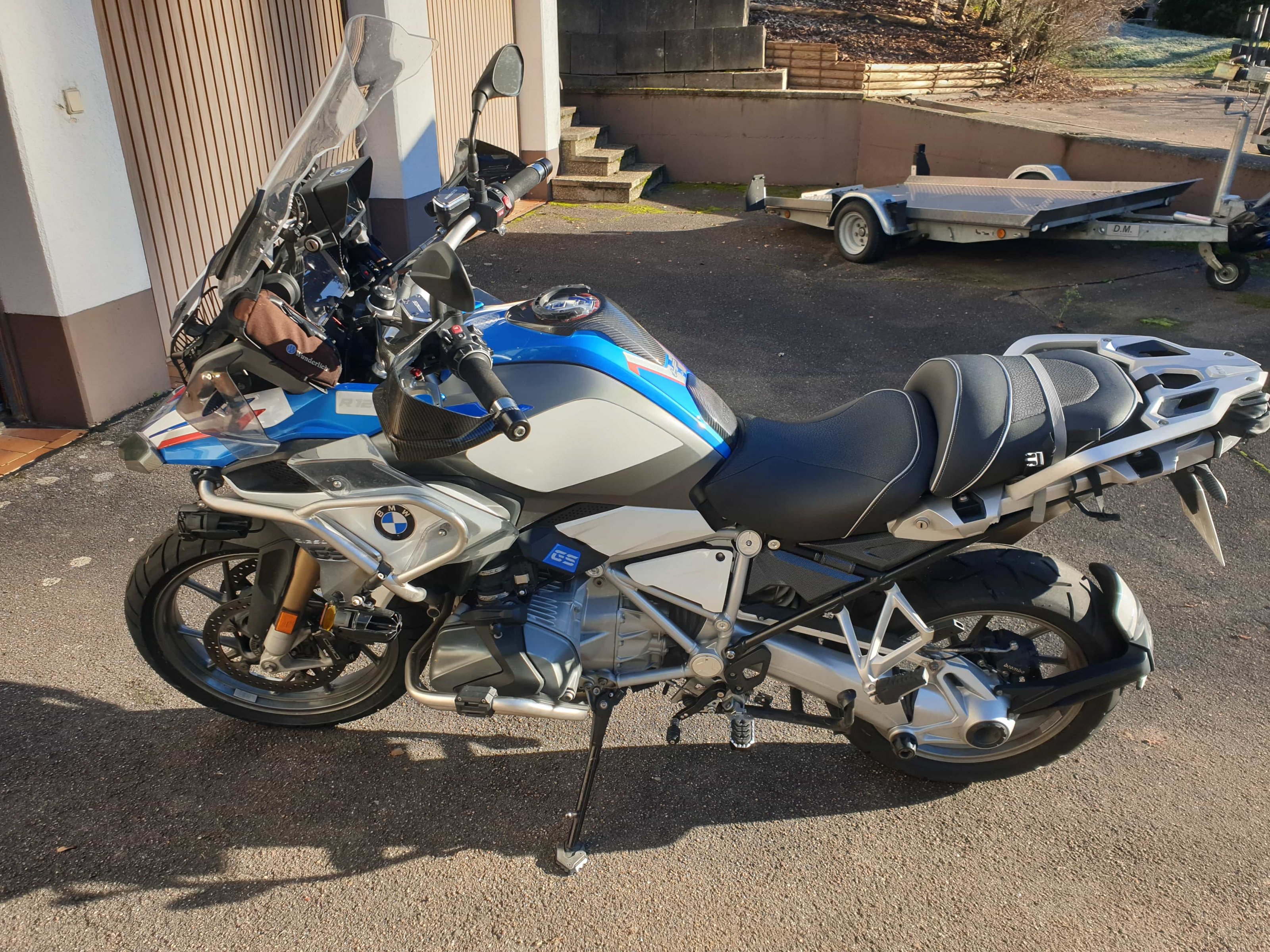

Was ich noch nicht erwähnt habe ist die Tatsache das mein Motorrad zusätzlich zu diesen Geräusche, ab ca. 150 Km/h auch flattert. Bei mein 1200 GS LC und bei mein ex. 1250 GS trotz gleicher Bereifung nicht der Fall war.

Der Lenker flattert und das gesamte Motorrad wird instabil. Habe das Motorrad nicht ausfahren können, bei 180 Km/h war Schluß da die Instabilität zu groß war. Die zwei vorherigen Motorrädern konnte ich ruhig ausfahren, 230 Km/h mit dem 1200 GS LC und 220 Km/h mit dem 1250 GS.
Der Lager vorne wurde überprüft, Motorrad nach hinten gekippt und Rad gedreht ( war dabei), und für i.O. gefunden.

Bin 800 Km mit meiner Gruppe gefahren, von außen sieht mann nichts Auffällig. Habe gerade mit dem Verkäufer telefoniert, er meinte 95% sind die Reifen 5% die Felgen. Wenn jetzt Freitag nachdem ich die Pireli Scorpion Trail II aufziehe, immer noch die Problematik besteht, darf ich das Motorrad für ca. eine Woche dort lassen, bekomme ein Ersatz Motorrad. Nun ich hoffe sehr dass die neue Reifen das Problem löst, ansonsten muss ich sein Angebot annehmen. Leider habe ich als Hinfahrt ca 250 Km, aber immerhin wurde mir eine Lösung angeboten.
