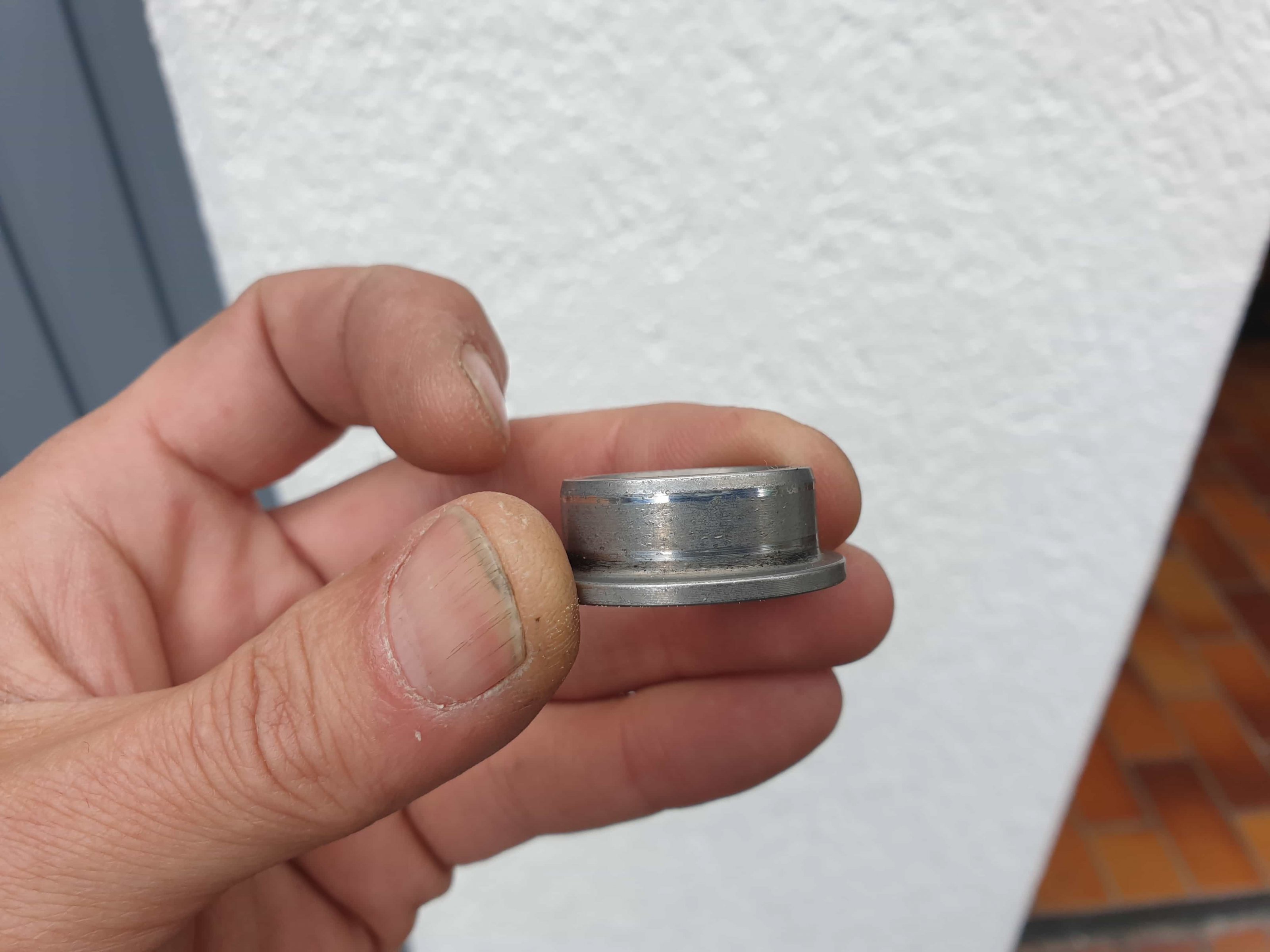

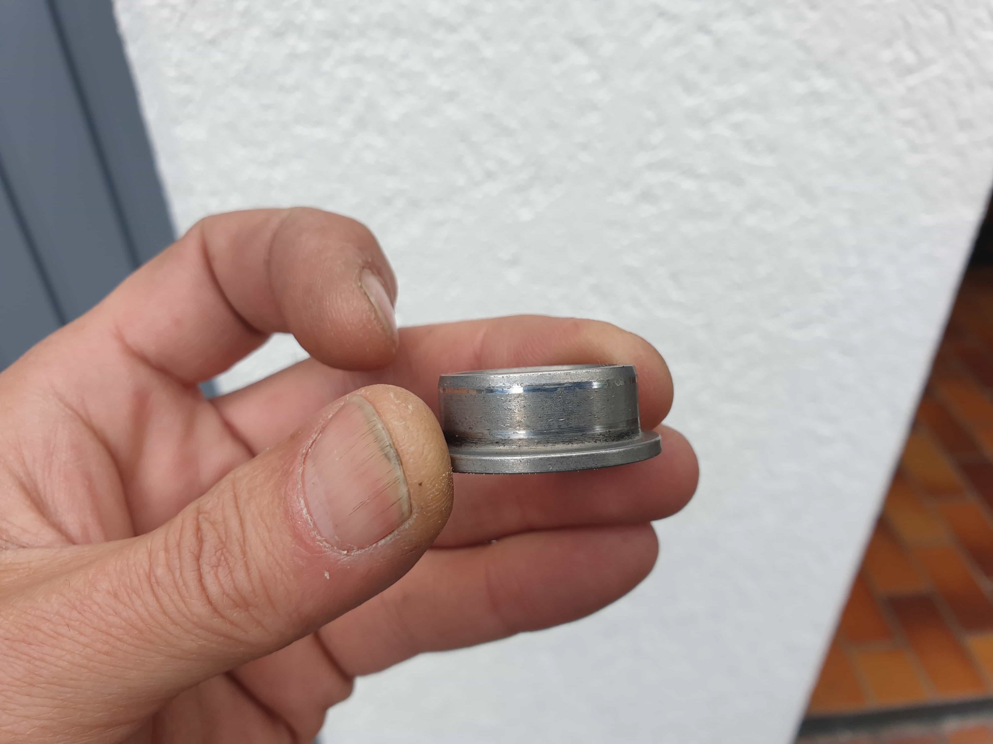

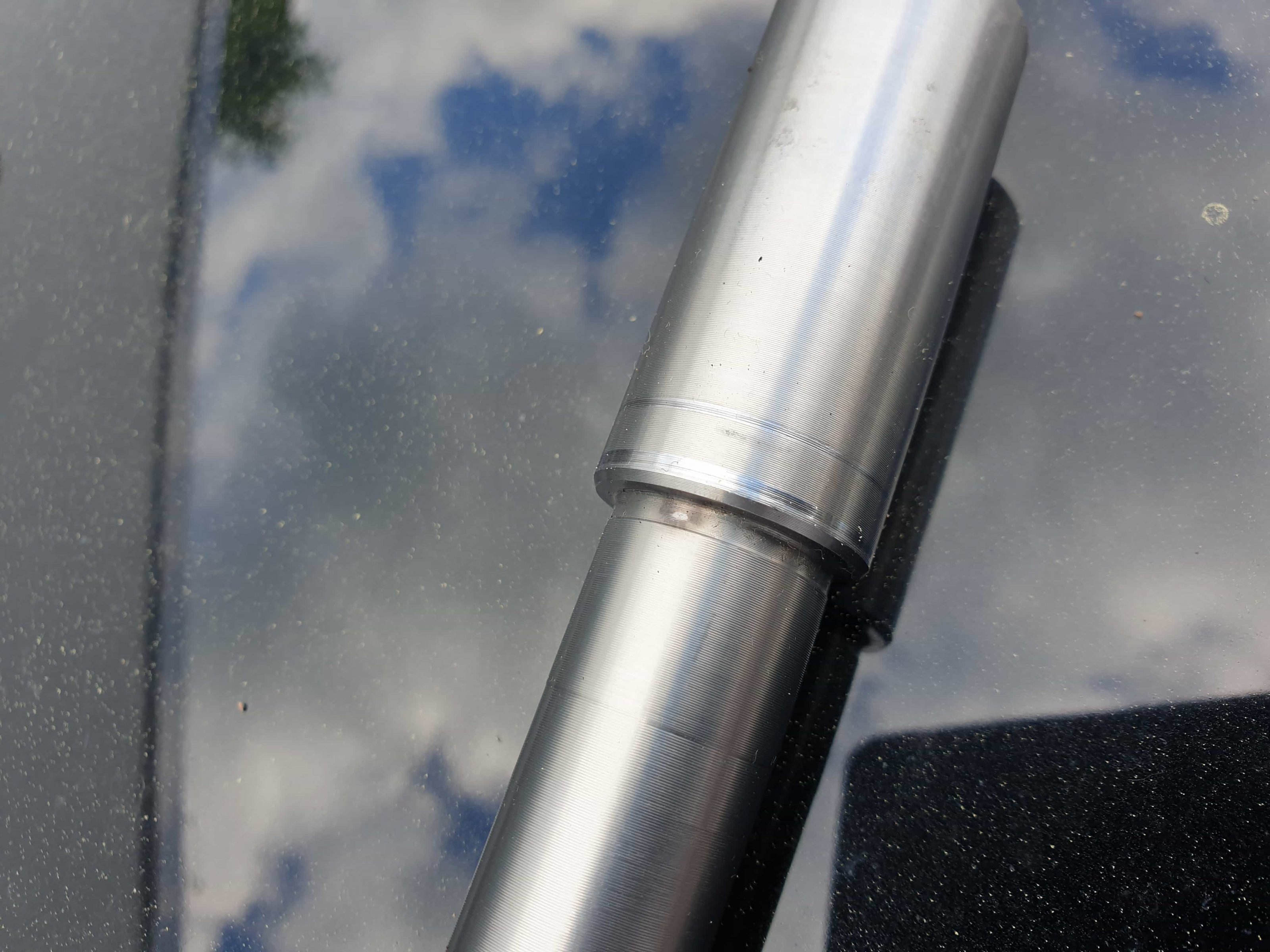

Es muss was mit diesem Motorrad nicht in Ordnung sein. alles was ich feststellen konnte:
1. an dem Kühler reschts war die Befestigung auf eine Seite nicht vorhanden und, siehe Bilder.

Sind das Bilder der Steckachse und der Distanzhülse vom Vorderrad? Vermutest Du ein defektes Lager?

War eventuell Distanzhülse falsch rum eingebaut? Und überprüfe trotzdem wie in meinem Bericht #58 beschrieben die Radlager. Auch neue Lager können mal defekt sein.

Die Achse und die Distanzhülse sehen vollkommen i.o. aus. Die Laufspuren sind Dreck in Verbindung mit dem Fett von der Montage.
Ich tippe ja weiterhin auf Reifen:wink: 🤷‍♂️
