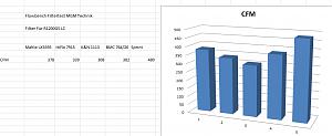

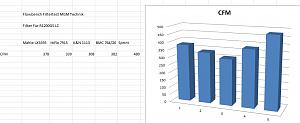

Hier mal gemessene Ergebnisse auf einer Flowbench..
Muss jeder selber wissen oben einem der Mehrpreis das Wert ist
Mahle, Hiflo, BMC, K&N und Sprintfilter.
Wir waren sehr überrascht, Angaben in CFM (kubikmeter pro Minute) Luft. Der Serienfilter hat schon fast die besten Werte! enttäuscht waren wir von dem K&N , der im Vergleich rund 70 Kubik weniger Luftdurchlass hat! Klares Ergebnis in diesem dieses Test für den Sprint Filter!
