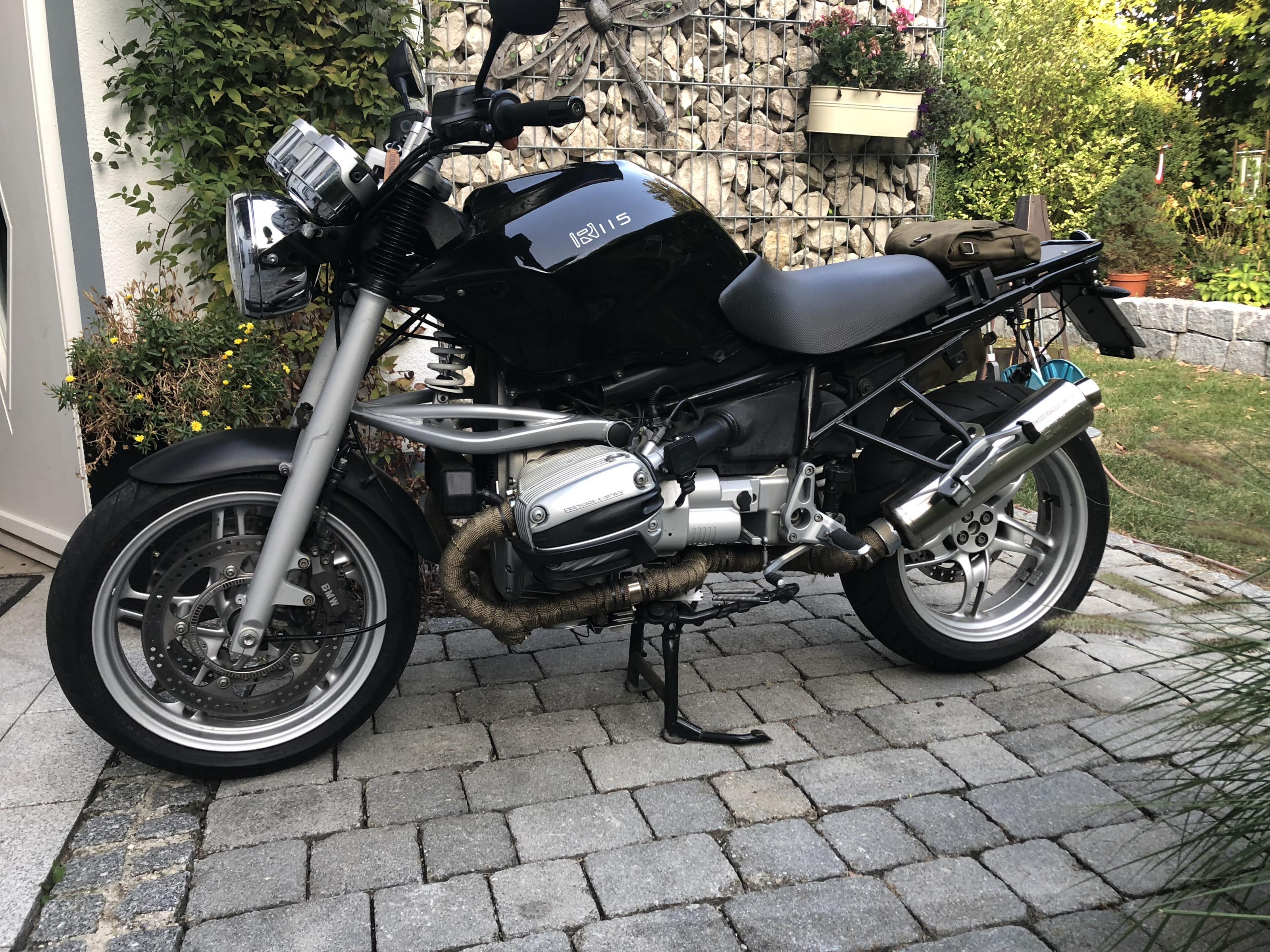

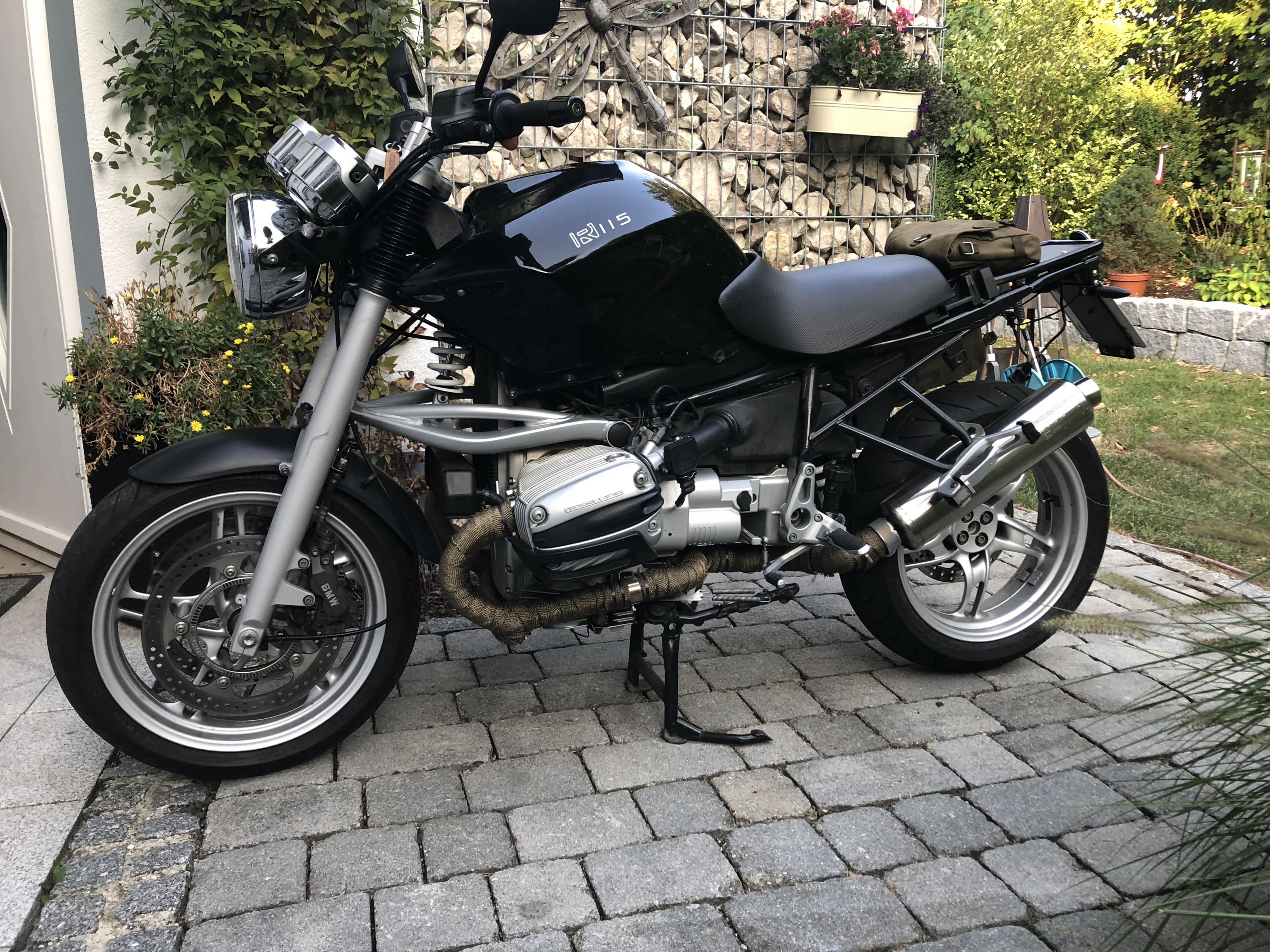

Die Erfahrung kann ich nicht bestätigen.
Meine seelige 1150 R habe ich mit Y-Rohr und Duotech ESD von Laser ausgestattet. Zusätzlich einen K&N Filter und die RS-Ansaugrohre. Ergebnis auf denm Leistungsprüfstand: 93,8 PS/6768 U/min und 110,4Nm/5496 U/min. Das Ganze ohne irgendwas am Chip zu verändern und mit einer gleichmäßigen Leistungskurve ohne Einbrüche.
Wenn es interessiert, kann ich ja mal versuchen, das Diagramm hier einzustellen.
Gruß Thommy

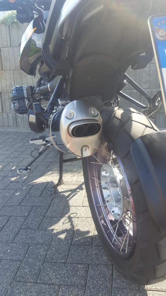

... das ist ja witzig, ich fragte mich nämlich immer, ob denn die originale 1150er Blende weiterverwendet werden kann; laut Bilder wohl schon.
Der "Umbau" scheint also in der Tat recht easy zu sein. Das Zubringerrohr habe ich bereits gekürzt und rein von den Rohrdurchmessern und der Position der Aufnahme scheint es plug-and-play zu sein.
Vlt. komme ich diese Woche dazu, bissle zu frickeln und Bilder zu machen ...

Hat also doch schonmal jemand gemacht.:o
Allerdings hängt der Topf für meinen Geschmack ein wenig zu tief bzw. flach. Der originale Topf steht etwas steiler. Vielleicht kann man da ja noch was machen.:gruebel:
Gruß Thommy

Servus,
ich fahre den Zach einer R1200R mit db-Killer auf meiner R1150R.
Der Halter war glaube ich von der 1200ST
Verbaut ist auch ein Auspruff Rohr Adappter von 45 auf 60 mm.
Die Laustärke wird aber eindeutig von dem Verbau des Kat bestimmt.
Mit Y-Rohr wird die Anlage doch laut.
Bis jetzt noch nie Probleme mit der Polizei in Deutschland, Österreich und Italien.
Ich fahre noch eine R1200GS LC mit Akra und offener Auspuffklappe die ist ähnlich laut.
VG
Roland
