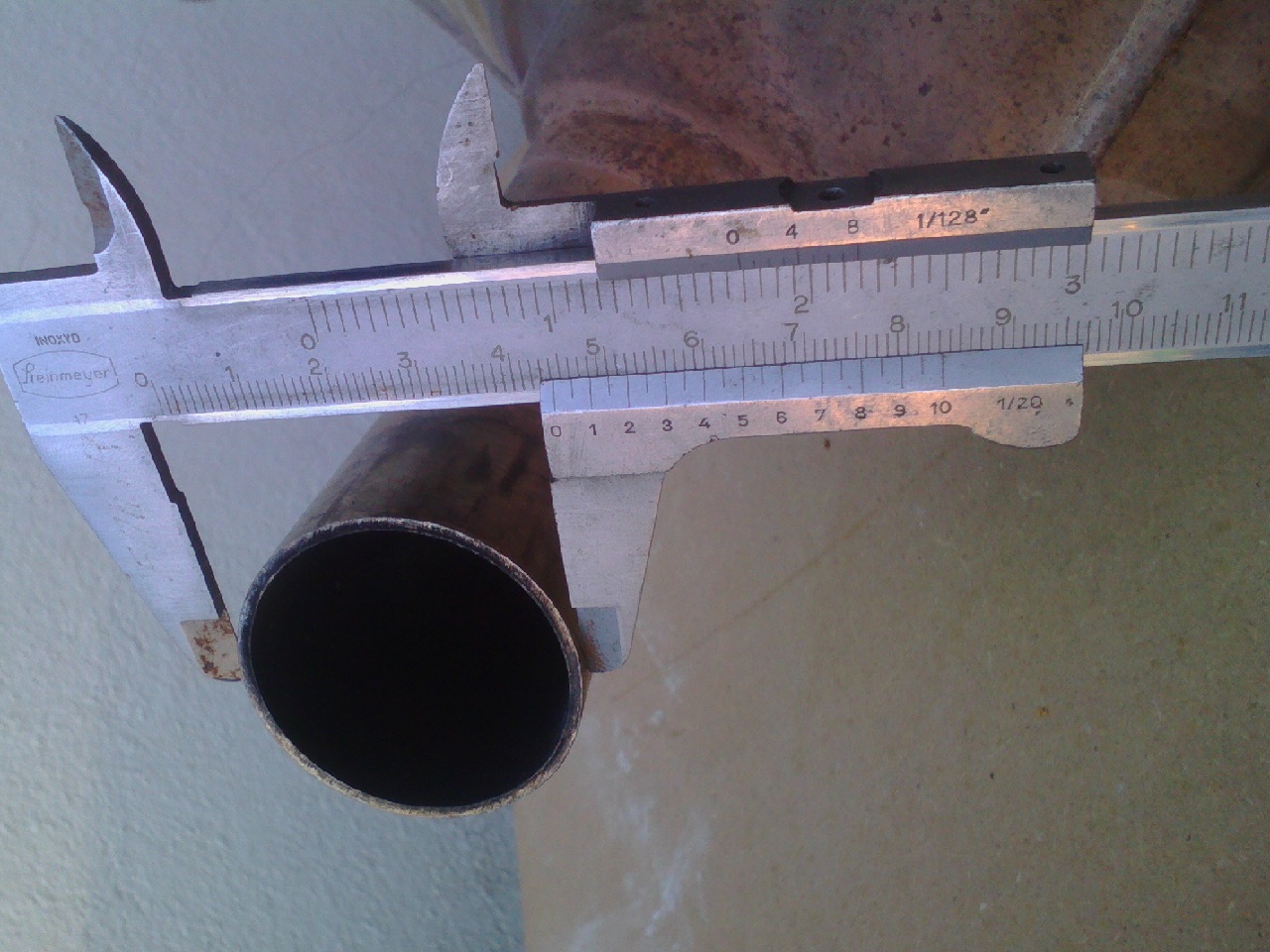

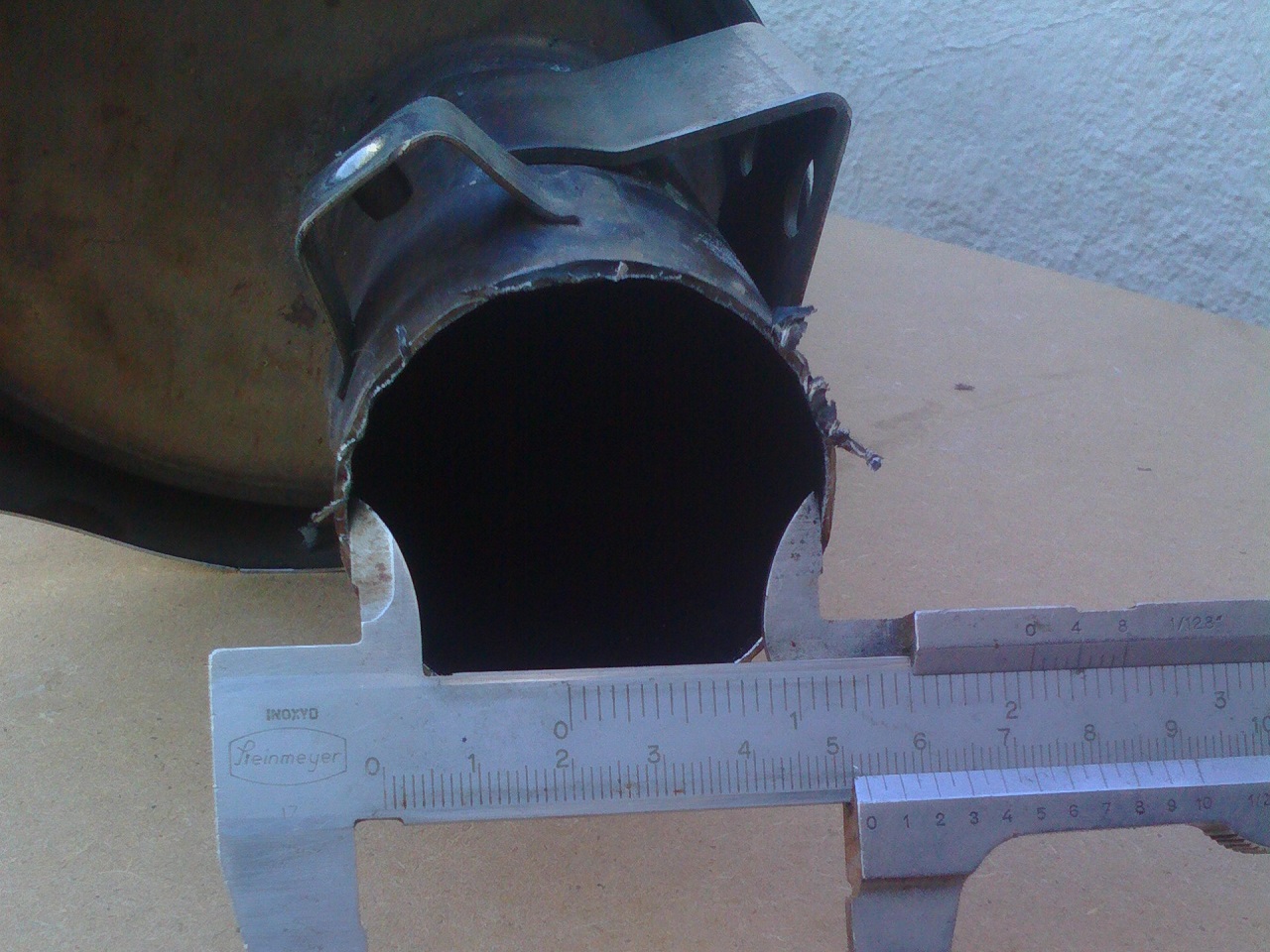

... kleines Update:
einfach plug-and-play funktioniert wohl doch nicht - also zumindest nicht K25-Topf an R21-Kat/Y-Rohr.
Der Außen-Ø des Rohrs vom Kat/Y-Rohr kommend beträgt 44 mm, der Innen-Ø des an den K25-führenden Rohrs ganze 52 mm.
Das wird auch der Grund sein, weshalb der "ebay-Kleinanzeigen-Kollege" gleich das Y-Rohr der 1200er verbaut hat.
Ich bleibe dran ...
