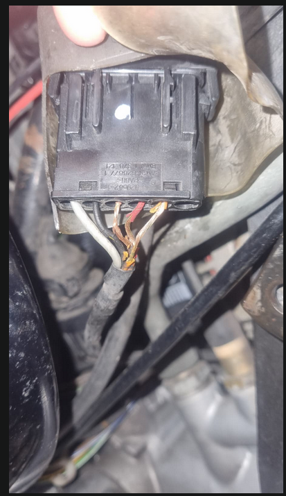

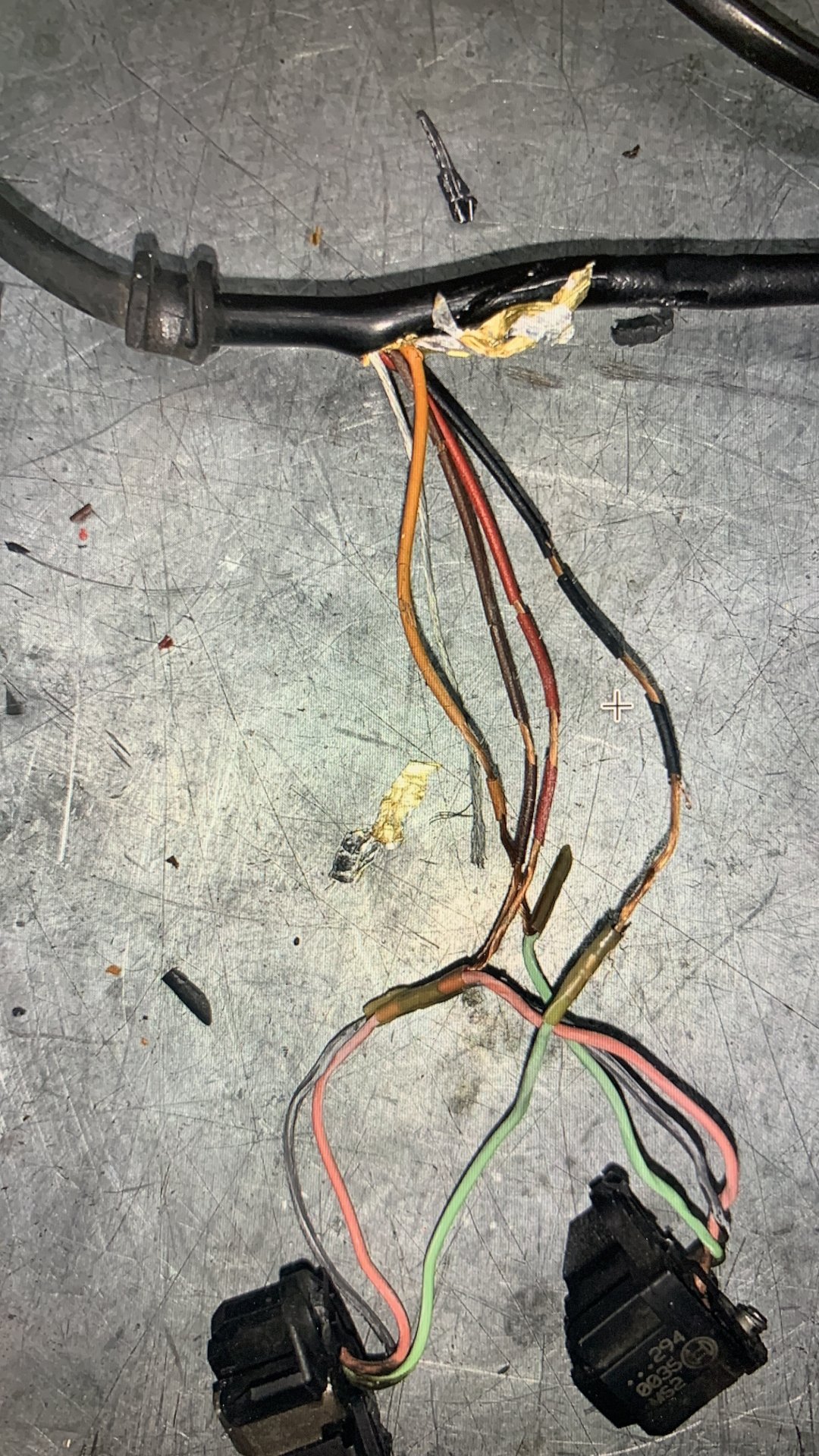

Hallo, am Wochenende musste ich feststellen, dass die Kabel der Hallgeber-Platte verschlissen sind (ich frag mich ein bisschen wie das überhaupt noch funktioniert hat). Nun wollte ich die etwas kürzen und neue Kontakte aufcrimpen. Leider finde ich in den Bildern im ETK weder den 6-poligen Stecker noch die Kontakte.
Laut dem freundlichen sind die Kontakte nur mit Kabel lieferbar.

Die Alternative dazu ist jetzt: universelle KFZ-Stecker (wasserdicht) nehmen und die Steckverbindung umbauen.
Vorteil:
günstiger, Ersatzteilversorgung "besser"
eventuell etwas "wasserdichter", auch ohne dieser "Schutzkappe" (war bei mir schon knochenhart und musste aufgeschnitten werden).
Nachteil: in Zukunft bei einem "neuen" Ersatzteil muss immer der Stecker umgebaut werden.

da sieht das andere Ende nicht besser aus, ich kaufe in solchen Fall eine neue Hallgeberplatte, weil wenn der Pfusch dann wo anders bricht, steht man im Urlaub und holt sich den ADAC, der dann nach stunden kommt und dich irgendwohin zu BMW schleppt, wo dann die neue Hallgeberplatte doch fällig wird für 450 €..
Es ist für mich sinnlos ein hartes Kabel irgendwo zu flicken.

Ich würde wenn dann maximal die Kabel erneuern, nicht die Hallgeber. die sind ja noch ok. aber auch dafür bräuchte ich die Kontakte
in dem Zug natürlich auch mal die Kabelschutzhülle neu machen...

Stimmt...bei einer 850/1150 oder 1200 wär es der Rechteckige. Könnte mir aber vorstellen das nach erscheinen der 850...die 1100 er den gleichen Stecker verbaut haben. Dazu müsste man Modell und Jahrgang wissen. Oder besser kurz nachschauen.
Ne leider nicht...hab meinen noch nicht gewechselt.
Ich stimme Dir aber zu..ich würde auch die Ganze Platte Wechseln..kostet ja nicht die Welt.

vor allem kostet der Wechsel im Urlaub bei BMW dann nur die Platte 350.- plus 100 einbau oder mehr bei Fehlersuche abschleppen extra.
aber wenn man nur zuhause ums Haus fährt kann man das auch so lassen. Fährt ja noch.
Diese Kabel sind erfahrungsgemäß durchgängig mürbe wie Kekse.
Kürzen und verlängern haut nicht hin. Da mußt Du sehr wahrscheinlich kompl. ab- und anlöten.
Dann aber auch gleich neue Sensoren kaufen und auf die alte Platte aufnieten.
Diese große OP macht Sinn, sofern man das unbedingt selbst machen möchte.
Um das mit den vielen Kabeln und Y-Abzweigungen so sauber und dauerhaft hinzukriegen wie die genannten Nachrüster, brauchts aber gute Routine mit solchen Arbeiten. Sonst hat man eine HG-Platte mit einer dicken Kabelwurscht dran, die kaum zu verlegen ist.

Fritz du weiß für mich gibt es immer was zu reparieren aber hier würde ich weil man im Fehlerfall wirklich steht nichts anderes machen und empfehlen, ich habe solche Hallegebr Kabel schon erneuert und dann wie schon gesagt die dicken Lötstellen und Kabel alles nix..
Zumal man heute nicht langlebige Kabel zu aufen bekommt das sind dann wieder welche die unter Hitze hart werden.. Die Weichmacher dürfen nicht mehr reingemacht werden.. mit denne hielten früher Kabel 40 Jahre.. 2 V oder Jamaha problemlos..

Soviel ich weiss, sind die Kompl. Hallgeber von Q-Tech (auch Kabel) zuverlässiger als das Orginal.
Und weniger anfällig auf Temperaturen !?

Ich habe bei meiner GS auch dieses Kabel erneuert.
Stechergehause BMW Nr 61131378121
Rundkontakt 2,5 BMW Nr 6113944421
bekommt man bei BWM Automobile, nicht bei BMW Motorrad! (Österreich)

Ja es nützt halt nichts wenn man das Poröse Ende abzwickt. das ganze Kabel ist morsch. bis innen zum Hallgeber, ich habe schon solche reparieren wollen. Aber irgendwie muss Aufwand und Ergebnis zueinander passen. Und wenn man dann wieder bis ans Lebensende Ruhe hat?
