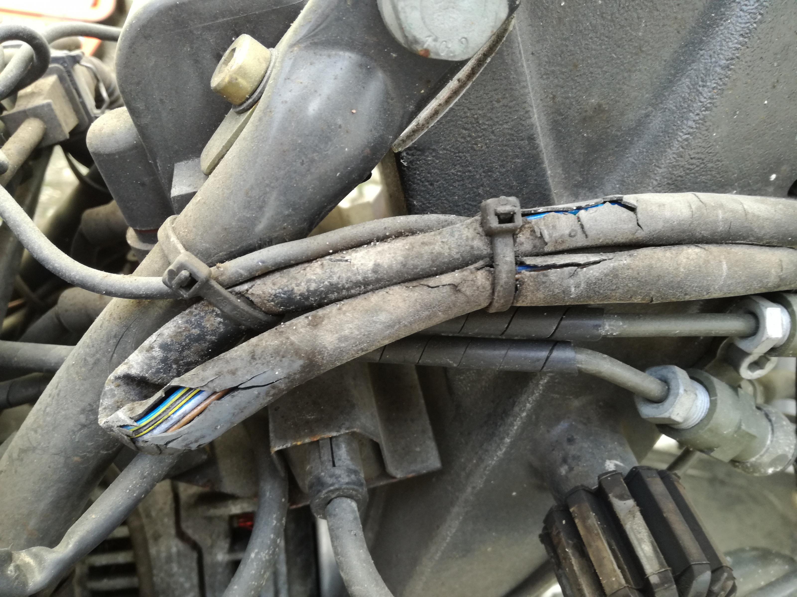

Hallo Leute,
das angehängte Bild stammt von der R1100S meines Nachbarn.
Ich helfe ihm gerade das Teil wieder zum laufen zu bringen (Spritpumpe defekt).
Beim abnehmen des Tanks "genossen" wir diesen Anblick.
Hat jemand nen Tipp, wie man sowas unkompliziert auf Vordermann bringen kann?
Die Kabel selbst sind wohl alle in Ordnung, aber das Bougierrohr (nicht nur an dieser Stelle) ist fix und fertig.
Meine Gedanken dazu:
Altes Bougierrohr ab, selbstverschweißendes Isoband drum.
-oder-
Neues Bougierrohr längs aufschneiden, drüberstülpen und mit Isoband (gewickelt) wieder verschließen.
Vielleicht hat ja noch jemand weitere Tipps?
Gruß,
Carsten

so sahen die Kabel an meiner GS auch aus ich habe die alte Ummantelung ab gemacht und mit einem guten Isoband neu umwickelt

Das Nitto-Band ist super ........ das haben wir auch in der Arbeit. Hatten dort schon mehrere Firmen ausprobiert und immer wieder auf die Isolierbänder von der Fa. Nitto zurückgekommen. Die funktionieren bei Wärme im Sommer wie auch im Winter wenns A....kalt ist.

Wie wärs denn mit: Kabelbündler - Kabeltunnel - Spiralschlauch ?
Etwa von Panduit für -40°C bis +50°C, in verschiedenen Durchmessern erhältlich.

schaue bitte den Kabelbaum auf der linken Seite, in Fahrtrichtung, an ... kurz vorm Batteriekasten mal anschneiden und schauen ob Sand drinnen ist ... wenn da Sand ist, kannst du davon ausgehen das dieser Strang bis rauf zur Steckerleiste unterm Tank voll ist ... zusammen mit Feuchtigkeit und eingedrungenem Salz hat man dann ein prima " Dickes" Kabel, welches die tollsten elektrischen Phänomene produziert.
Hab ich gehabt und meine Augen wurden kullerund wie ich das gesehen habe ... es macht keinen Sinn das zu fixen da auch die Ummantelung der einzelnen Adern brüchig wird (Mikrorisse an den Knickstellen)
Bei Ebay schauen und zuschlagen bringt da mehr, wenn der Kabelbaum nicht zu alt ist (wg. versanden)
Kannst auch hier im Biete/Suche mal nachfragen ob es von einer Schlachtung noch Kabelbäume gibt.
Bei Ebay hab ich vor 1 Jahr welche gesehen so ab 50€ aufwärts.

Danke Leute,
das "Nitto-Band" klingt super, werde ich mal organisieren.
Frosch'n, danke für den Tipp. Werde das berücksichtigen und danach schauen.
Was das Spiralband angeht, bin ich ehrlich gesagt etwas skeptisch.
Zum einen ist es nicht wirklich "dicht" zum anderen könnte es Probleme bei engen Radien, wie auf dem Foto, geben.

das Spiralband hat den Vorteil das die Feuchtigkeit abtrocknen kann was in einem Bougierrohr nicht der Fall ist ... das Wasser kann nicht raus und verbleibt im Kabelbaum
Je nach Biegeradius könnte das Spiralband aber mit den Kanten an die Kabel kommen und deren Isolierung (auf lange Sicht) beschädigen?

in unserer Werkstatt (Automobil- Entwicklung) werden Kabelstränge mit einem recht schmalen, kaum klebenden, schwarzen Textilband von TESA umwickelt. Das ermöglicht der Feuchtigkeit zu entweichen, hält aber die Kabelbäume gut zusammen. Und was für Autos gut ist, kann für Motorräder nicht allzu verkehrt sein

Und die Einzelkabel können sich bei Änderung des Radius/Biegeaktion gegeneinander verschieben, das macht langlebiger.
Fixiere ich die Kabel mit ordentlich Isolierband zu einem dicken Cluster, wird das ganze deutlich steifer und die Spannungen im Material der Einzelkabel werden bei jeder Bewegung größer. Somit steigt die Gefahr, das die Einzelkabel brechen (deren Isolierung ist ja auch schon ordentlich alt...) und der Kupferwurm lässt grüßen. :)
RunNRG (erfahrener Kabelbaumreparateur in alten Tagen, also noch die alten Schrotti-Japaner in der Garage standen :))

Hab noch mal mit meinem Nachbarn gesprochen... der will einfach nur frisches Iso-Band um das zerfledderte Bougierrohr wickeln... :crying:
Für die Beweglichkeit sicher nicht verkehrt, aber fraglich wie lange das hält, allein von der Klebkraft auf dem zermodderten Material...
@Winfried
Kannst Du sagen, welches TESA-Band genau das ist?
