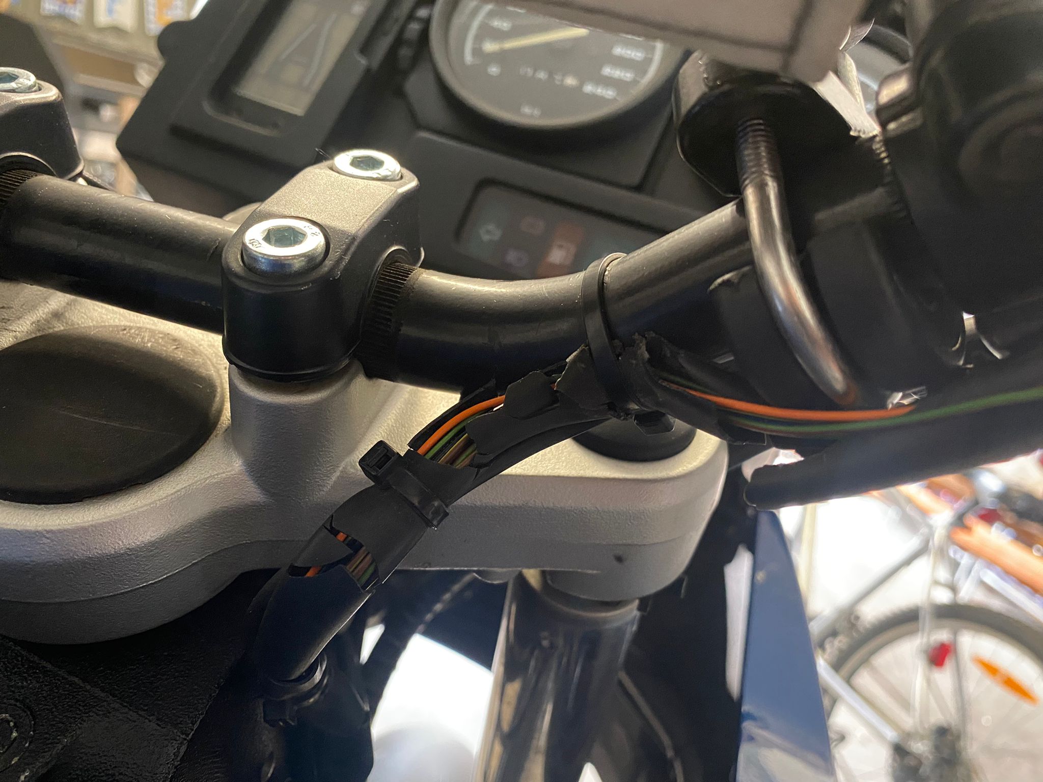

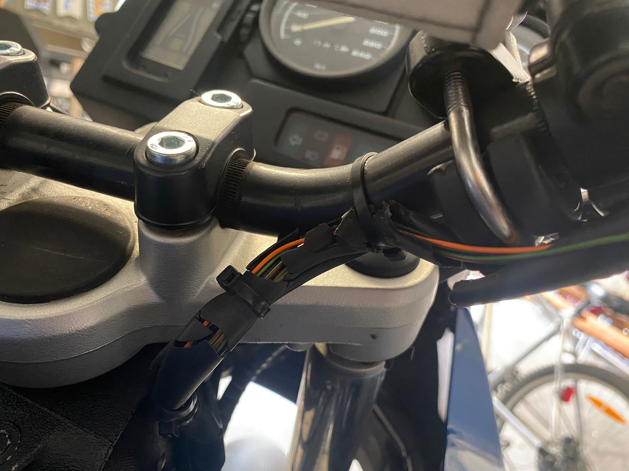

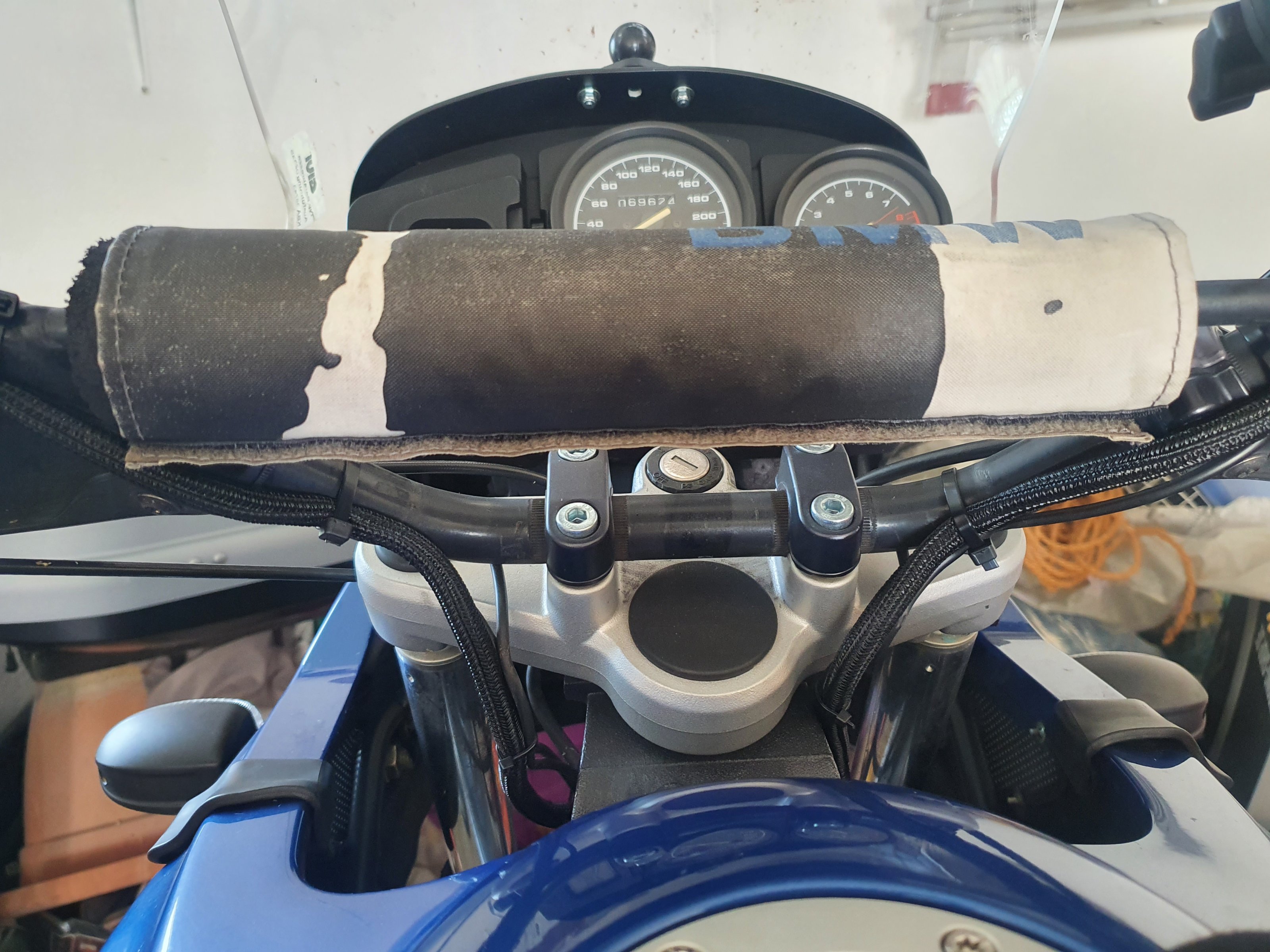

der Kabelbaum meiner GS sieht am Lenker größtenteils wie auf dem Bild aus.
Da muss ich dringend Hand anlegen.
Die Kabel sind noch alle in Ordung.
Würdet ihr selbstschweißendes Isoband benutzen oder einen Spiralisolierschlauch?

Mein Vorbesitzer hat so gewebeschlauch genutzt, sieht hässlich aus, aber funktioniert...ich würde Spiralschlauch nutzen...

Auf keinen Fall selbstverschweissendes. Im Kabelbaum entsteht Kondensat und das muss raus. Das Sereinzeugs ist aus gutem Grund nicht wasserdicht.

Ich habe sog offenes Gewebeschlauchmaterial genommen und wo notwendig Kabelbaum-Klebeband von Tesa. Das klebt wie Hölle zusammen, kann man nur noch mit der Schere entfernen.
Das offene Band ist eine Kunststoffgeflecht, das so ähnlich wirkt wie Spiralband, nur eben der Länge nach und nicht spiralförmig. Aufpassen muss man allerding an stärkeren Biegungen, denen kann dieses Geflecht nicht richtig folgen und bleibt offen. Kann man mit kleinen Kabelbindern aber beibiegen. Kabelbinder sind ja nicht außergewöhnlich an der BMW :giggle:

Die eleganteste Möglichkeit wäre den Kabelbaum mit schwarzem Kabelbindegarn zu binden. In der Serie leider derart teuer, dass es nicht gemacht wird.
Als Ungeübter glaubt man nach 15 Minuten das vorderste Glied des Zeigefingers würde abfallen, nach 1 h gibt der Hartnäckigste auf. Sehr weit kommt man in dieser Zeit nicht. Ich habe es als "Stift" noch gelernt und kenne bis heute keine elegantere Lösung (bin aber auch ungeübt :-) ). Teilweise zu sehen bei Flugzeugkabelbäumen.

Selbstverschweissendes Band ist auch nicht für besondere Flexibilität bekannt. Gerade an den Kabelbäumen am Lenker ...

Ich hab die Twist-in mal bei mir auf der Arbeit gesehen. Mir gefallen die nicht.
Wie übrigens alle längs offenen Schläuche, denen ich am Mobbed mit den ständigen Lenkerbewegungen keine all zu große Lebensdauer zutraue.

... so ähnlich sind sie schon, nur reines Gewirke, keine Beschichtung innen.
Wie es aussieht ist eigentlich egal, kommt ja überwiegend unter den Tank.
Wo man guten Zugang hat, ist das Umwickeln mit dem Tesa-Kabelbaumband besser, wenn es eng wird, muss man aber mit kleinen Stücken arbeiten, sonst verhaspelt sich das Zeug mit den Nachbarsträngen.

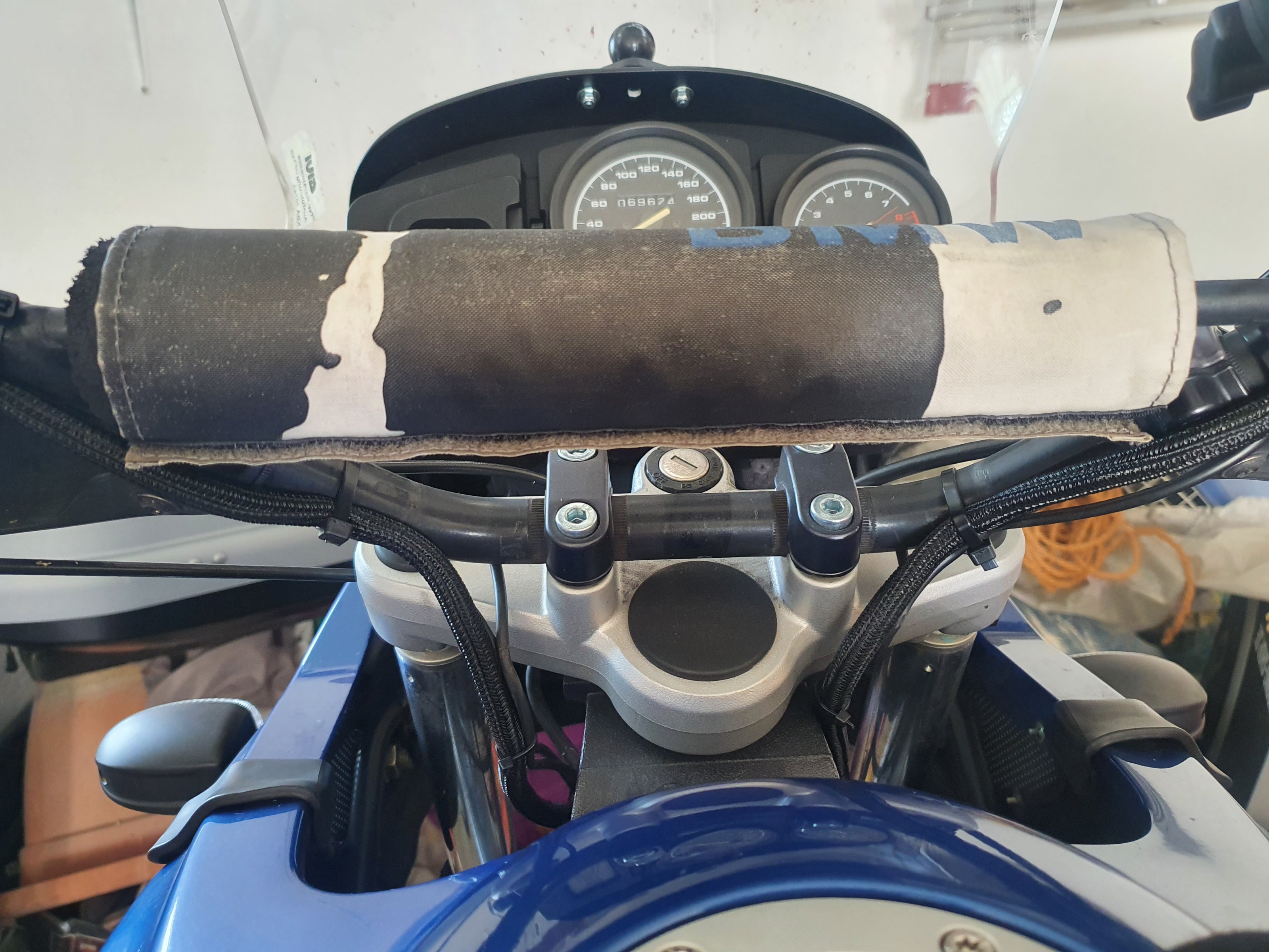

Danke für die Antworten.
Mein aktueller Favorit ist das Bougierrohr.
Die Kabel möchte ich eigentlich nicht auspinnen.

Ich bin zufrieden.
Vielen Dank für die Hilfe.

Servus,
ich habe Gewebeband von Tesa (B00PAC9OAK) und einen selbstschließenden Kabelschlauch (B07FW5H57B) benutzt. Gekauft bei A....
