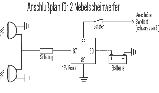

Hallo zusammen,
ich benötige mal Tipps von euch: ich habe an meiner 1150er (Bj. 2000) schon vor ein paar Jahren Zusatzscheinwerfer (sw-motech) verbaut. Die hatte ich gebraucht gekauft und wahrscheinlich war entweder auf dem Relais oder ein Schaltplan in Papierform mit dabei.... sie haben immer tadellos funktioniert- bis jetzt. Und nun bin ich bei der Fehlersuche mit meinem Latein am Ende: das Relais hat 4 Kontakte: es gibt ein Zündungsplus, welches ich mit einem Schalter am Lenker unterbrechen kann. Dann Masse, Plus direkt von der Batterie und das geschaltete Plus, welches zu den Leuchten geht. Leuchten funktionieren, wenn ich sie direkt belege, Schalter funktioniert, Sicherungen sind ok. Das Relais macht keinen Mucks. Also habe ich ein Universalrelais bei ATU gekauft... komischerweise klackt es direkt--- auch ohne eingeschalteter Zündung! aber die Leuchten gehen ums Verrecken nicht.
Ich möchte nun einen Kabelsatz samt Relais und Schalter kaufen- aus einem Guss sozusagen, irgendwie sowas hier:
Kabelbaum Kabelsatz für Arbeitsscheinwerfer mit Relais und Schalter | eBay (Anzeige)
Kann mir da jemand etwas empfehlen? Vielleicht hat ja jemand auch ne Idee, wo mein Denkfehler bei meinem jetzigen Relais/Schaltung liegen könnte.

Hi Paul, hatte ich auch schon befürchtet- allerdings ist die aufgedruckte Kennzeichnung wie die des Schließers.

Wenn es so geschaltet ist, anstatt Standlicht geht Zündungs + natürlich auch, und der Schalter und Relais funktionieren, müssen die Zusatzscheinwerfer leuchten.

Danke Paul, ich gucke mir das morgen in Ruhe noch mal an. Mit Elektrik habe ich es echt nicht so... :lalala:

update: obige Schaltung ist richtig und nun funktioniert auch alles wie es soll.
