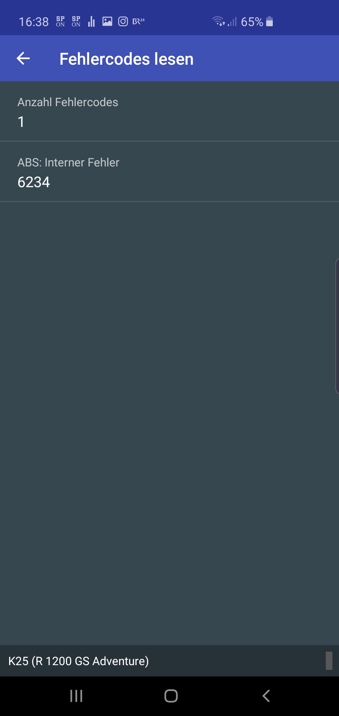

Servus, nach der Montage eines LED-Rücklicht geht mein ABS in Störung (Fehler 6234), auf einer 600 km langen Tour trat der Fehler 2x auf, kann es einen Zusammenhang mit der Montage des LED-Rücklicht geben oder ist evtl. der Druckmodulator defekt.
Vielleicht könnt ihr mir weiterhelfen
BMW R1200GS Adventure, Baujahr 2006 mit Integral ABS der Fa. FTE
Vielen Dank im Voraus.
Andi B.

Hallo Andi
Fehler 6234 > Zeitüberschreitung bei der Initialisierung der ABS-Einheit
Tritt auf beim Einschalten der Zündung, Initialisierung abwarten
Steckverbindung am ABS-Steuergerät prüfen, Übergangswiderstände?
Spannungsversorgung bricht ggf. ein.

Hallo Wolfgang, vielen Dank für die Antwort, der Fehler ist nach mehreren km (30 und 100km) aufgetreten.

Hallo Silverfox, vielen Dank, ich habe das Steuergerät auf LED Rücklicht umcodiert.

Hallo Gerd, mit der Motoscan App und den passenden Kabel + Bluetooth Adapter (z.B.UniCarScan BT Diagnoseadapter)
, gibt’s auf www.motoscan.de
