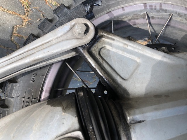

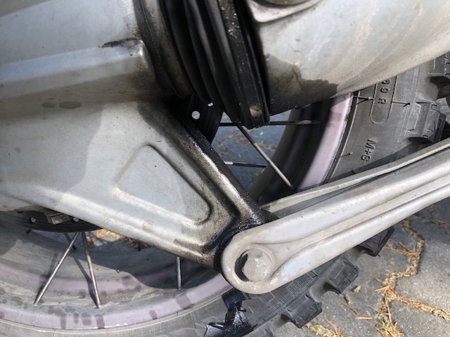

Ich hab ja viel an Japanern geschraubt aber die BMW ist in vielen Bereichen Neuland für mich.
Bei mir sifft es hinten am Kardan raus, wobei das öl mit ziemlicher Sicherheit vom Getriebe abgeht.
Habe heute in Tschechien den Ölverlust gemerkt und mich bis nach Hause gerettet, immer brav den Ölstand im Getriebe im Auge.
Der Ölverlust tritt zwar nicht an der Manschette auf, aber er ist hier sichtbar, ich konnte nicht genau ausmachen wo der herkommt.
Für die Profis hier vermutlich sehr klar was das ist.
Für mich leider noch nicht, wobei ich einen Simmerring vermute, der Richtung Getriebe gehen muß.Kardan.jpg

Zieh doch einfach mal die Gummimanchette am Getriebe zurück. Wenn es da trocken ist, kommt es vom Hinterachsgetriebe. Wenn es ölig ist, ist wenigstens der Wellendichtring zum Getriebe hin.

Ich weiß zumindest soviel, im Hinterachsgetriebe fehlt kein Öl, im Getriebe mußte ich deutlich Öl nachkippen

Dann wird es wohl das Getriebe sein. Aber woran machst Du denn fest das im HAG kein Öl fehlt?

na Mopped auf den Hauptständer und Einfüllschraube raus und reinschauen. Wie denn sonst? Bei dem massiven Ölverlust und der kleinen Menge im HAG, würde das fehlende Öl sofort auffallen und er schrieb ja auch, dass er im Getr. nachfüllen musste...
Der Simmerring am Getr. muss aber schon massiv kaputt sein so wie das tropft. Gibt nur zerlegen und kucken. Anleitungen gibt's ja genug. Immer schön die betreffenden Alu Schrauben anwärmen nicht vergessen...

Genau, ich hab nachgesehen, deswegen war es einfach zu erkennen. :rolleyes:
ist ja nicht so schwer.
HAG war voll, Getriebe fehlte ein halber Liter auf 300km .

Also dann löse ich es auch auf was es war.
prinzipiell der Simmerring am Getriebe hinten in den Kardan...
Da ich selbst täglich von früh bis spät arbeiten mußte und meine Garage/Werkstatt nach Umzug gerade nicht einsatzbereit ist hab ich das zu einem BMW Händler zu mir in der Nähe gebracht und gefragt ob er das machen kann.
Dann kam die Antwort nach Begutachtung:
Da ölt es vom Stossdämpfer, der ist kaputt, muß man neu machen, dann ist das sicher das Getriebe, das muss ausgebaut werden und alles neu gemacht, vor 3 Wochen geht da gar nichts.
Nachdem ich nicht vergessen habe, das man mir dort mal nicht einen Benzinfilter für die K100 verkaufen wollte und behauptet hat es gibt den nur mit der Pumpe ( wo ich den Filter dann bei einem anderen BMW Händler um 25 Euro bekommen habe ) habe ich dankend abgelehnt und bin zu einem Schrauber in Wien, der eine offizielle Werkstatt ist und viele BMW macht.
Ergebnis, 2 Tage später hatte ich meine wieder, Kosten 300 Euro.
