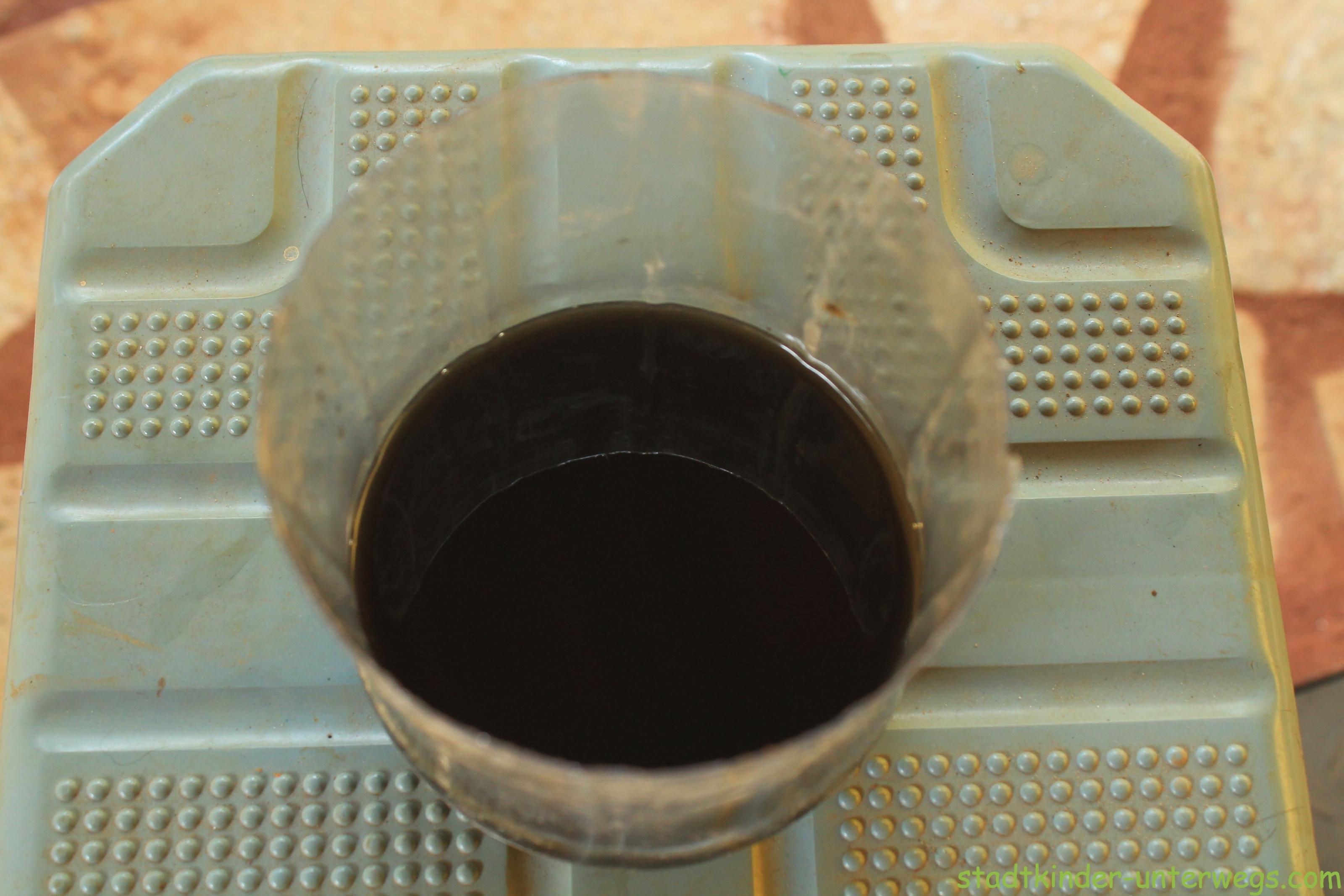

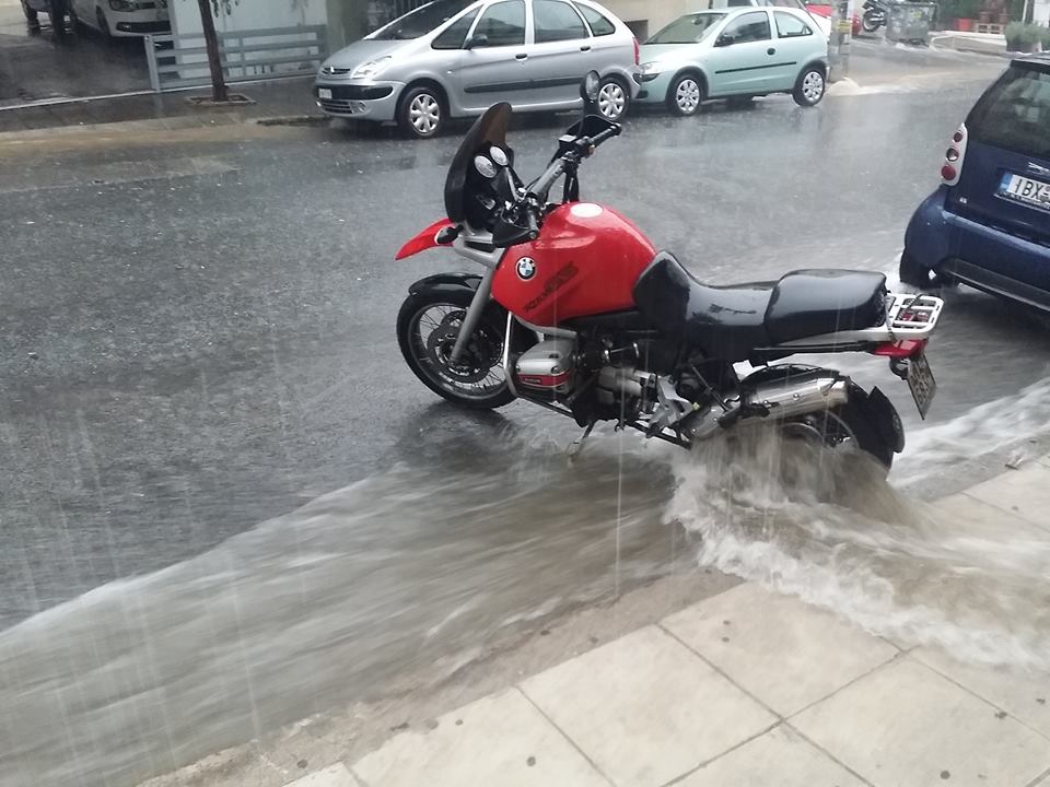

Weil es so schön in die Diskussion passt, ist hier mein HAG-Öl nach 11.000km zu sehen, nach diversen Wasserdurchfahrten, Staubpisten, Pfützen, Waschungen und Regengüssen...
Im Vergleich zu dem was ich nun neu reingekippt habe zwar schön dunkel, leicht ins gräuliche (kommt nicht so gut rüber) aber definitiv nicht mit Wasser versetzt.
Also absolut nicht zum Reisen geeignet :P
PS: Ich konnte mit ach und krach 200ml nachfüllen (habe es lange "ausbluten" lassen), es ist ja eigentlich von 250-300ml die Rede. Stellt ihr das Motorrad zum befüllen auf den Seitenständer, damit mehr reinpasst?

Hi,
ich will ja nicht klugscheißen, aber meiner Meinung nach hat BMW die Füllmenge für den Endantrieb auf 180 ml gesenkt.
Viele Grüße!
Karsten
Larsi
Larsi
10.07.2007
32.802
Hi,
Viele Grüße!
Karsten
Dann lass es auch, denn so pauschal ist es falsch!!
11x0er => 250ml
1200er => 180ml (luftgekühlt)
LC => keine Ahnung, tippe auf 180ml
2V => auch keine Ahnung, tippe auf 250ml
Wenn ich recht entsinne, ist pickypalla mit einer 1150er in Südamerika unterwegs.
