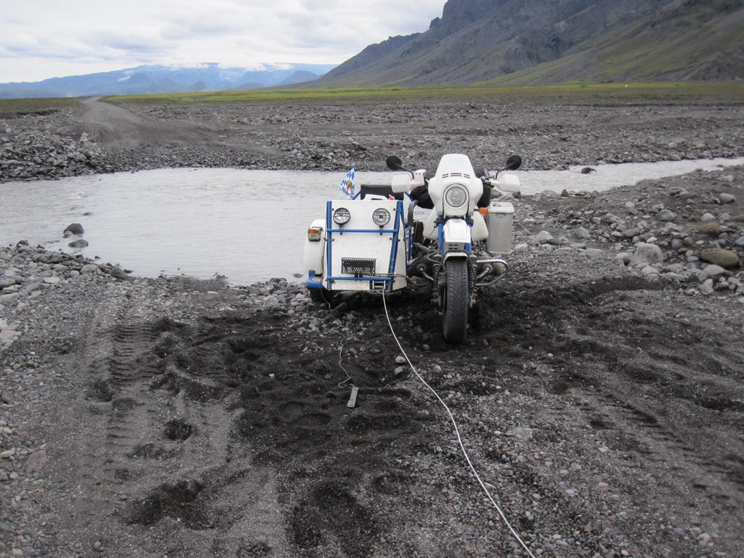

Servus Gemeinde,
also aus meinen Gespannzeiten, hier allerdings mit einer R 100 GS, kann ich Euch nur berichten, dass da nix dicht ist!
Bei meinen Islandtouren hatte ich je nach Watttiefe immer und irgendwo mal mehr mal weniger Wasser drin!
Trotz neuen Faltenbälgen war nach dem Furten manchmal Wasser am Kreuzgelenk an der unteren Manschette zum Winkelantrieb! Ich hab dann dieses einfach bei passender Gelegenheit abgelassen!
Wenn ich mich mal beim Furten festgefahren habe und der Kardan unter Wasser stand, habe ich auch manchmal Wasser im Winkelantrieb gehabt! Nicht immer und auch nicht definiert! Wahrscheinlich je nachdem wie heiß der Kardan vor dem Eintauchen war:furious: Ich hab dann nach diesen Aktionen an den Tankstellen/Werkstätten das Kardanöl gewechselt kein Problem!
An dauerhaften Schäden konnte ich trotz des sandigen Wassers nichts erkennen, der Kardan war mit Schmiernippeln ausgerüstet und der Winkelantrieb hielt bis zu letzt!
Was aber nun besser ist Kardan oder Kette, da könnt Ihr Euch weiter kloppen!
Meiner Meinung nach ist es weder für den Kardan gesund oft im Schmutzwasser zu laufen, noch für die Kette!
