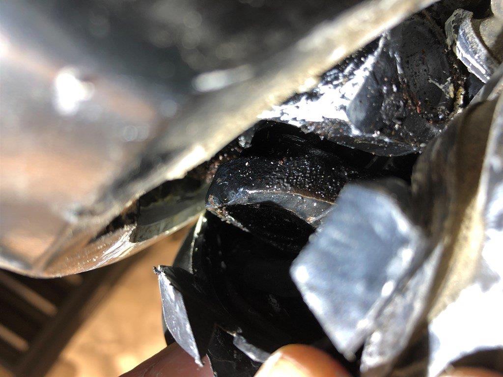

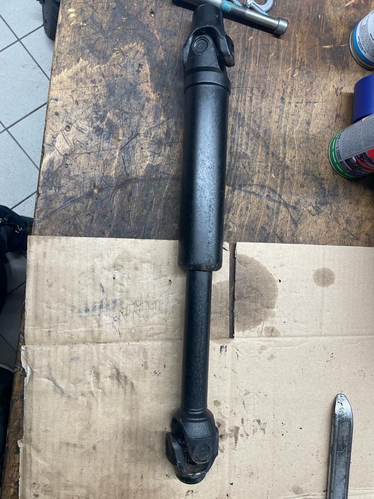

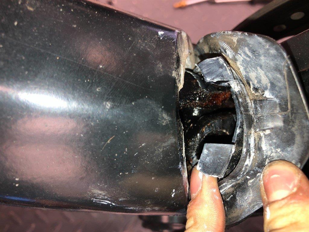

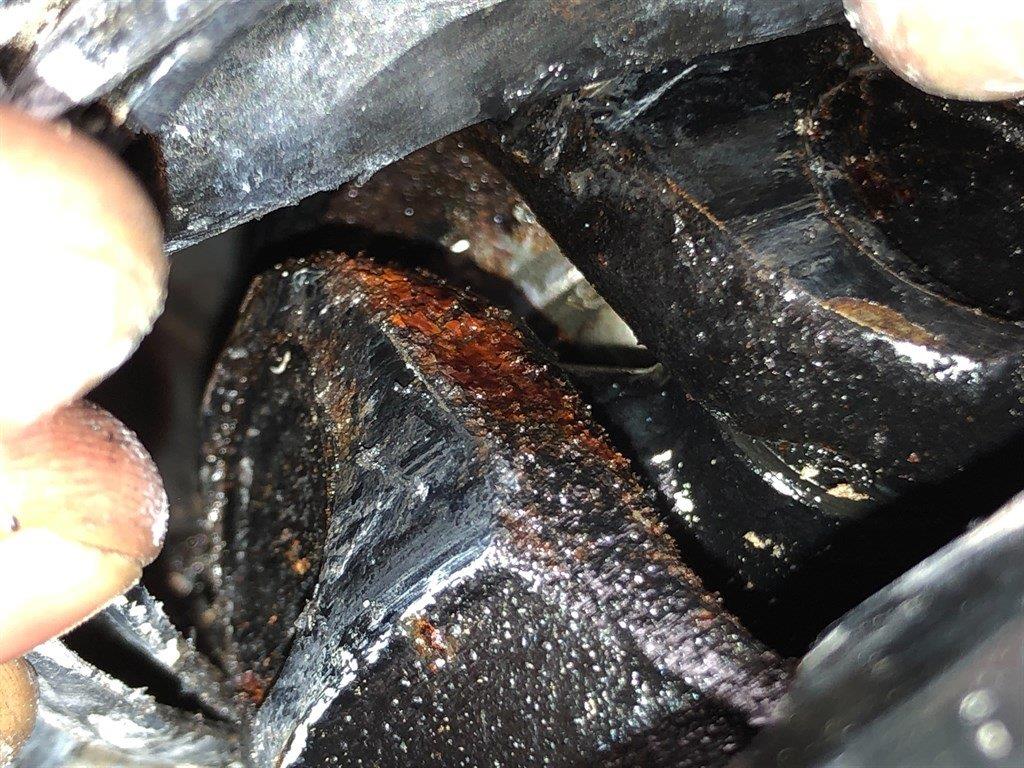

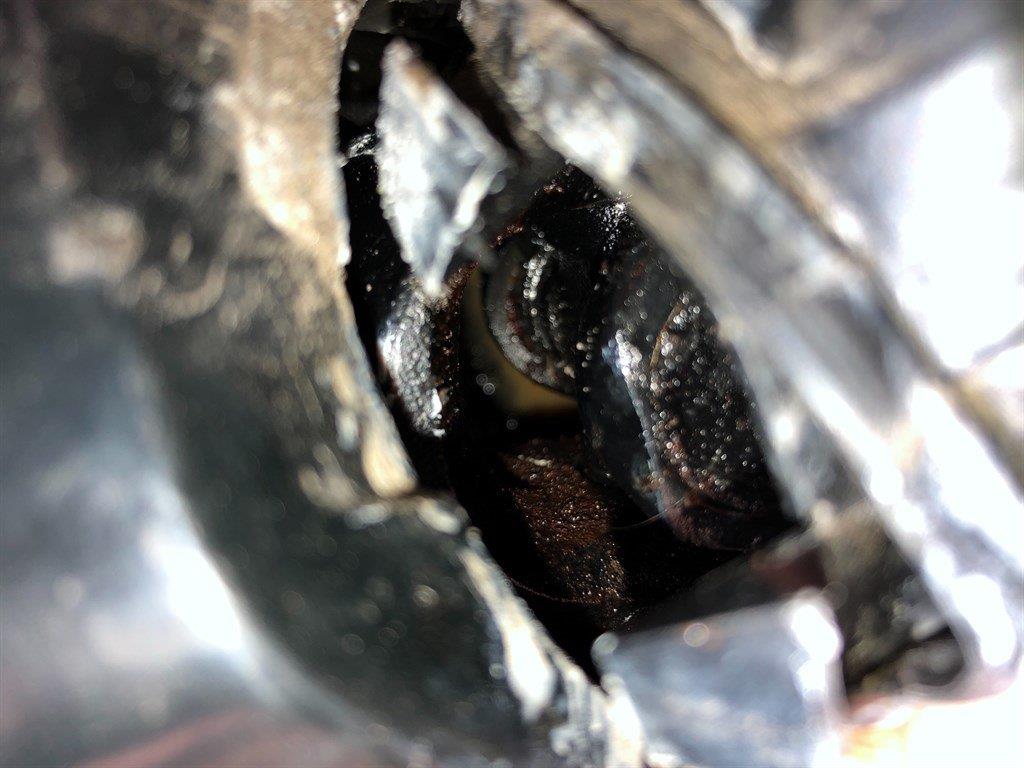

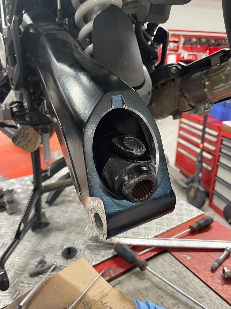

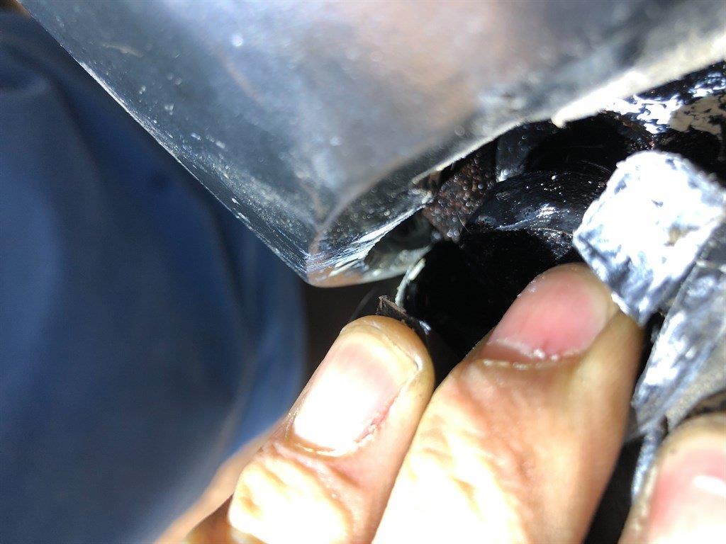

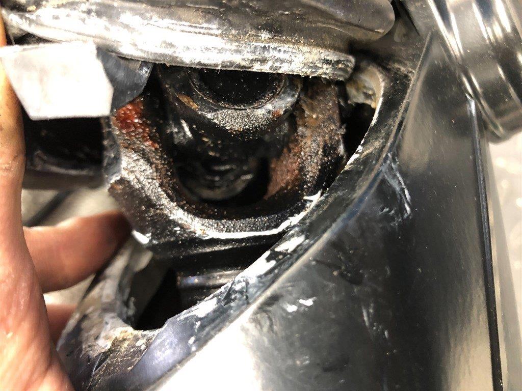

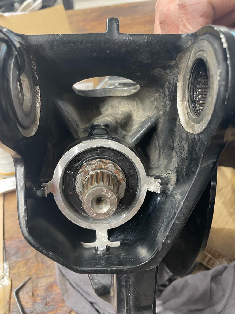

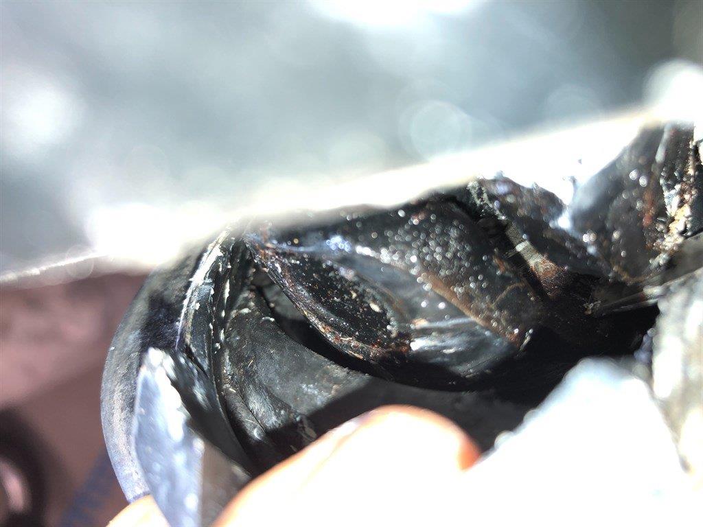

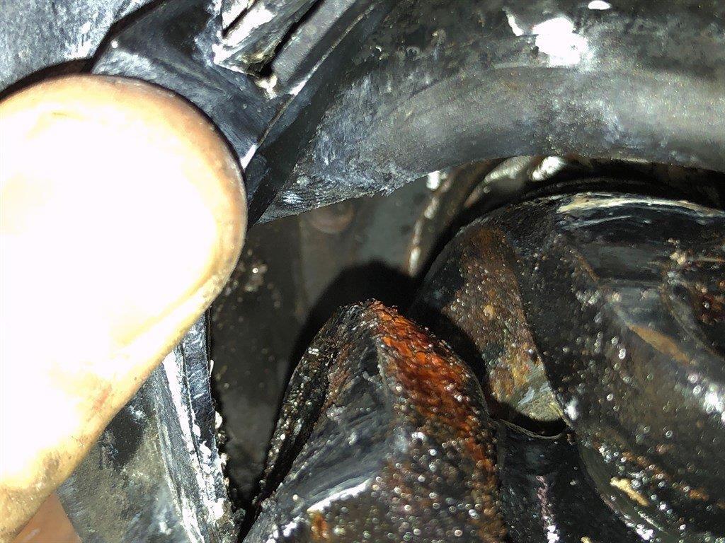

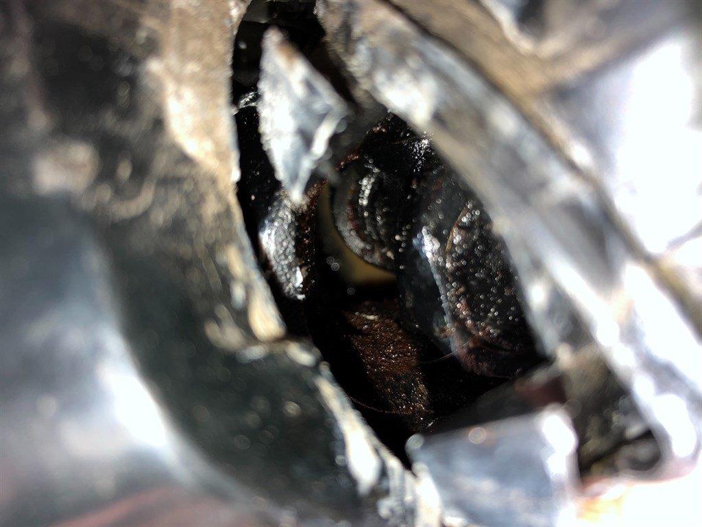

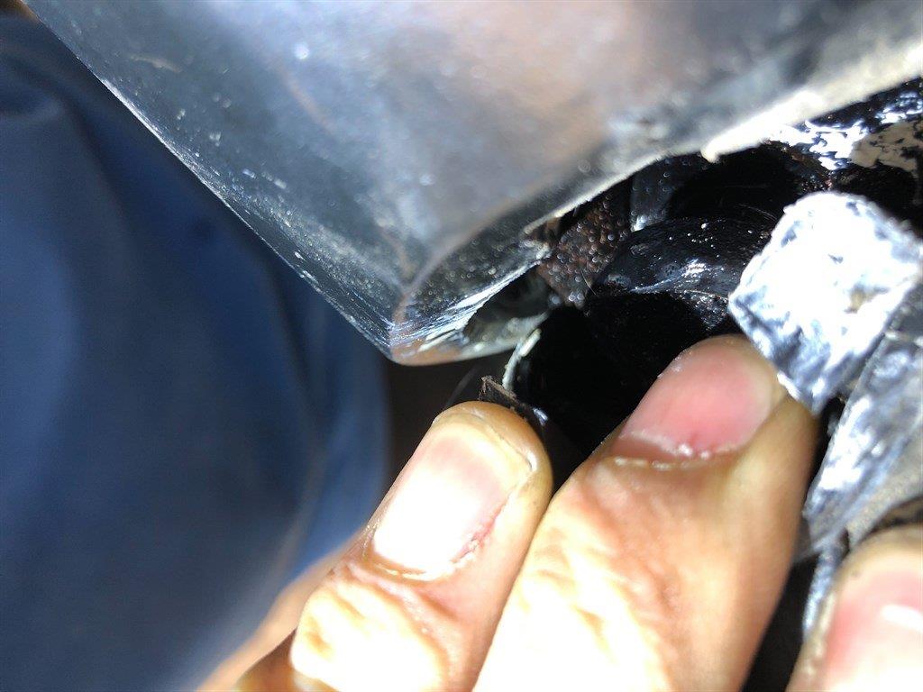

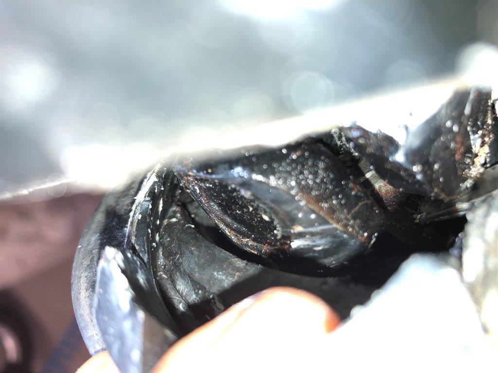

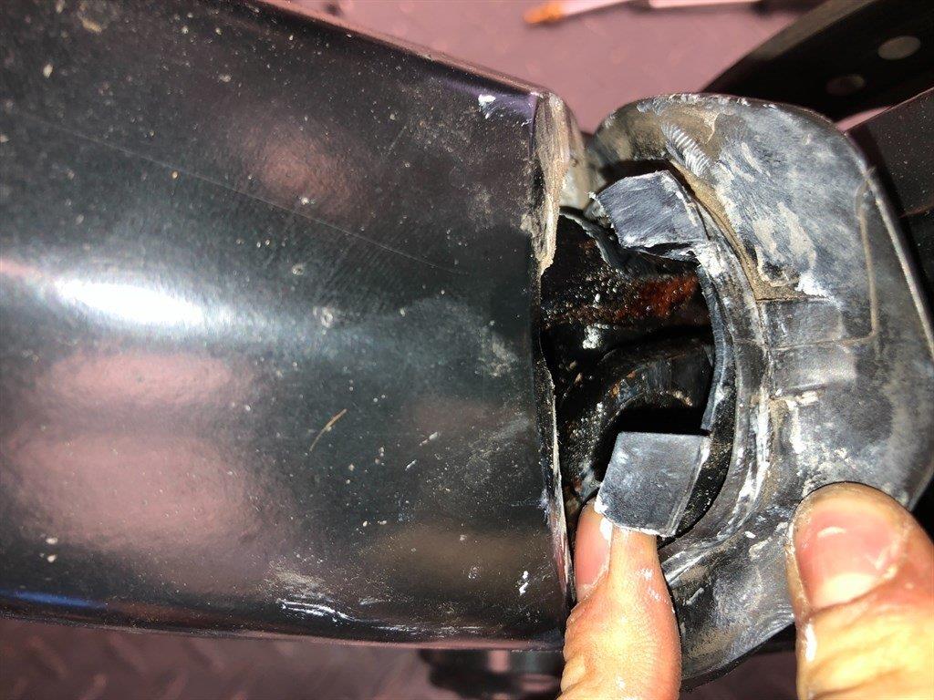

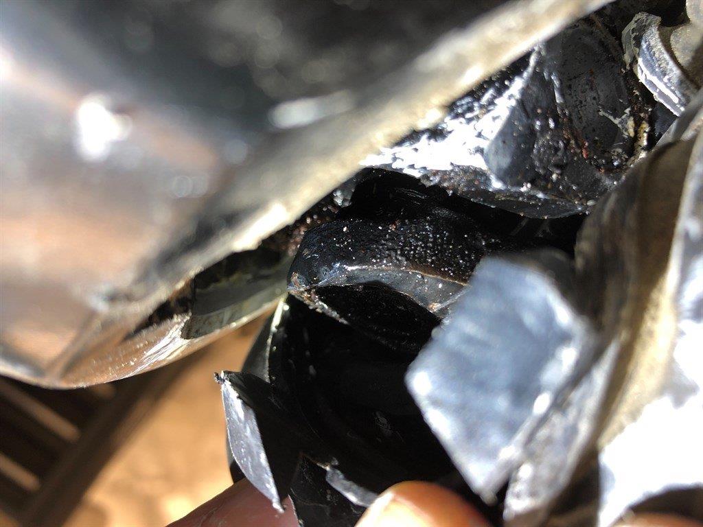

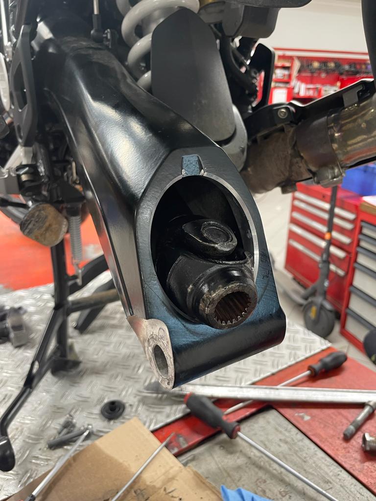

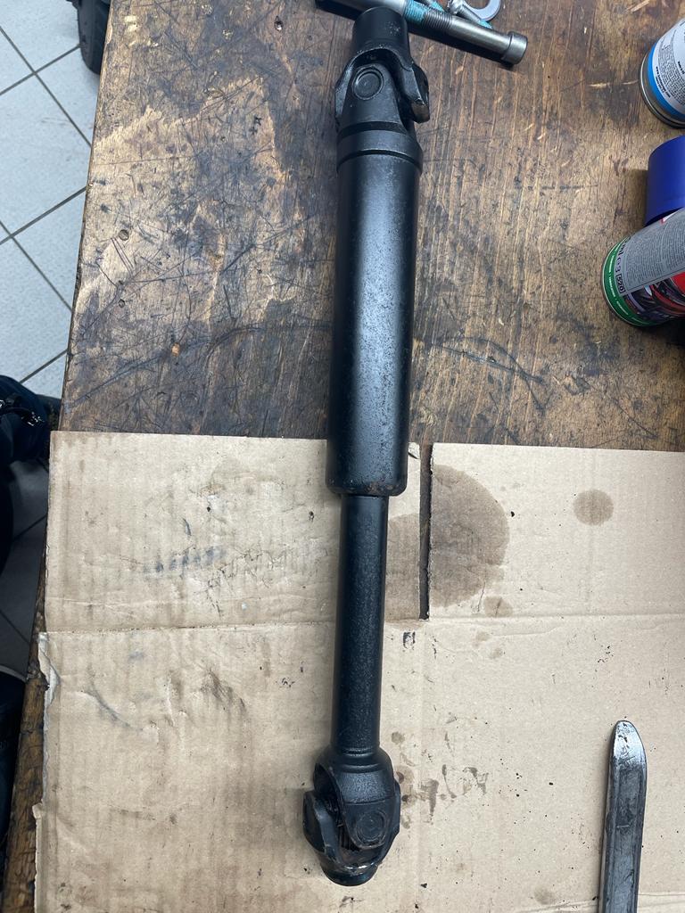

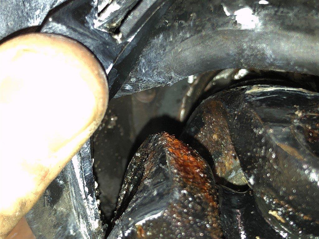

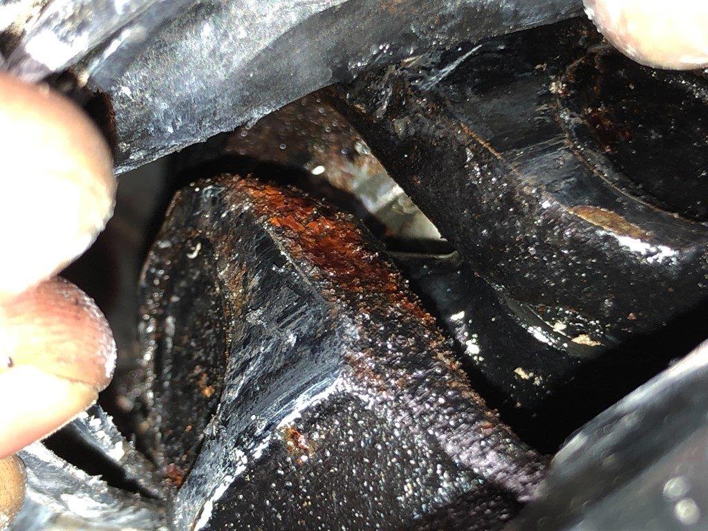

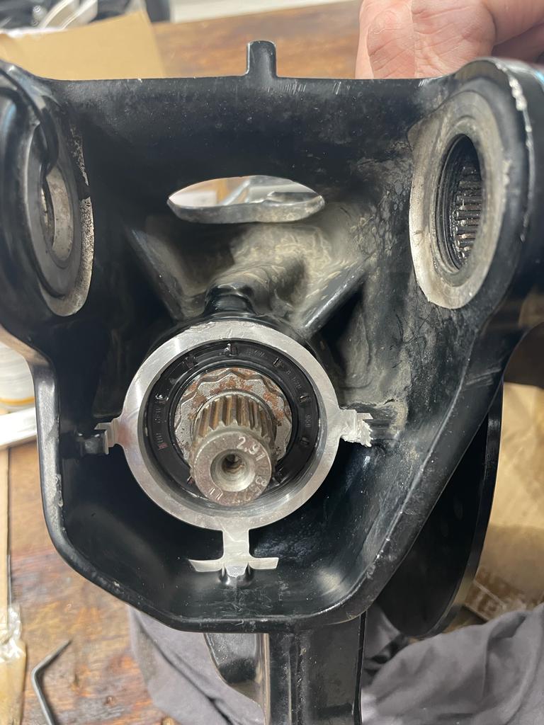

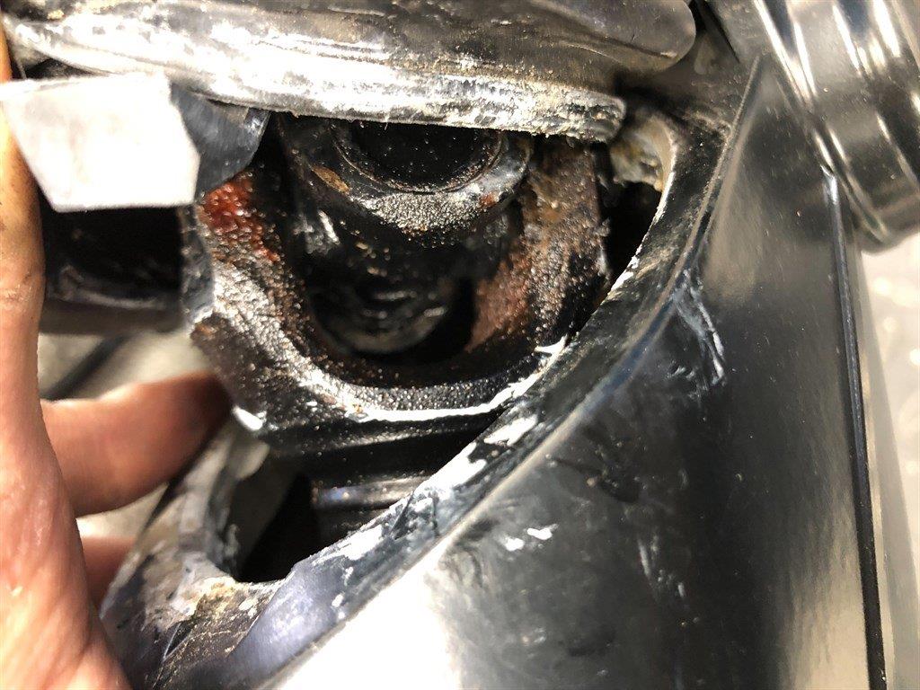

Hallo Zusammen,
mal eine Frage an die Gemeinde, hab mir eine gebrauchte GS1200LC Bj2017 mit 25tsd Km zugelegt und mit ca.30tsd zum BMW-Service gebracht.
Festgestellt wurde ein defekter Faltenbalg und Rost im Antriebstrang. Diagnose Winkelgetriebe kann nicht abgekippt werden, angerostet, ein auseinanderbauen geht nur mit Gewalt.
Verkäufer (Nicht BMW-Händler) wollte die Erst-Nachbesserung bei sich im Haus. Auf verlangen wollte ich Bilder vor Instandsetzung sehen, da am Antriebstrang noch nie etwas gemacht wurde
Jetzt meine Frage als Laie, wer kann anhand der Bilder beurteilen ob das gesund aussieht oder ..... , für mich sieht das eher nach massiver mechanischen Beanspruchung aus
Bilder beginnend mit WB bei Feststellung BMW
Bilder beginnend mit Photo nach dem auseinanderbauen im ausgebauten Zustand nach Reinigung
Jeder Hinweis wäre sehr Hilfreich

Der Zapfen am HAG sieht gut aus. Am besten wäre eine neue Kardanwelle, denn man kann kaum beurteilen, ob die Lager der Kreuzgelenke einen weg haben.
Wenn irgendwie möglich, versuche mit dem Verkäufer eine Anschlussgarantie auszuhandeln, denn (sehr teure) Folgeschäden können leider nicht ausgeschlossen werden.

Danke für die Einschätzung, genau das ist das Problem, der Händler hat die Teile irgendwie auseinanderbekommen, gereinigt und die Teile in diesem Zustand wieder zusammengebaut, hab da so meine bedenken ob mich das bald einholen wird.

Also Freunde, geratet mal nicht in Panik nur weil etwas Flugrost zu sehen ist. Die Teile sind für mehrere Hunderttausend Kilometer ausgelegt. Nur ein Fachmann kann am Objekt einschätzen welche Maßnahmen zu ergreifen sind. Die Rostvorsorge und der Schutz vor Staunässe sind in diesem Bereich nicht optimal. Deshalb empfiehlt sich eine regelmäßige Kontrolle. Aber zu einem voreiligen grundlosen und teuren Austausch würde ich nicht raten. Entweder man kontrolliert es alle 2 Jahre selbst oder lässt einen Fachmann ran. Bei der Gelegenheit kann man gern den Korrosionsschutz durch Hohlraumwachs oder ähnliches verbessern. Und durch einfedern des Hinterrad lässt sich meines Erachtens der Zustand der Verzahnung nicht prüfen. Selbst wenn beide Verzahnung verschweißt wären würde es federn. Da schiebt es eben den Motor die 2 bis 5mm nach vorn. Also reinschauen, pflegen und gut ist es.

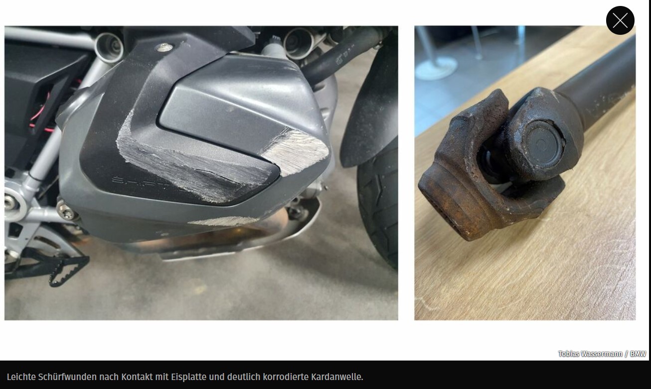

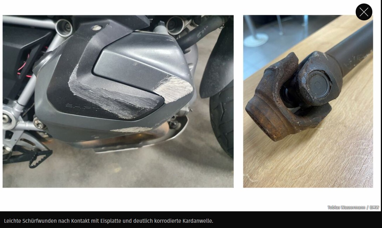

Die Mo hatte an ihrer 2019er bereits darüber berichtet
BMW R 1250 GS im Dauertest: Verlängerung von 50.000 auf 100.000 Kilometer
Das Problem ist also durchaus bekannt.
Hallo
ich bin mal gespannt ob der Rost auch beim Abschluss des Dauertest thematiesiert wird oder ob das damit abgetan wird .... Loch in Manschette, Rost, alles neu und jetzt ist wieder alles gut.
Dem aufmerksamen Leser wird nicht entgangen sein sein, das es auch Diese Korrosion gibt wo der Faltenbalg vokommen intakt war und nicht mit dem Hochdruckreiniger gesäubert wurde.
gruß
