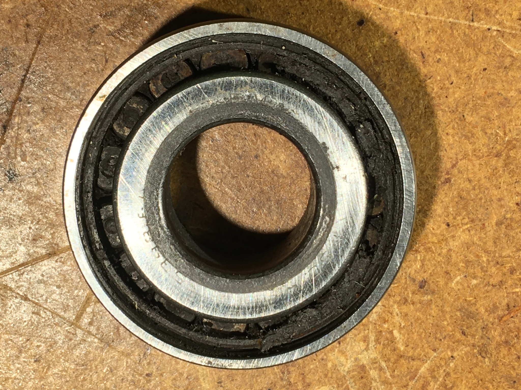

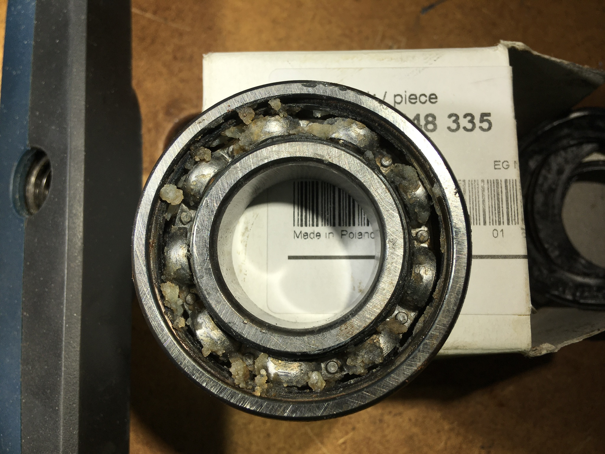

1) Radlager nach 15 Jahren. War noch unauffällig, Fett hat aber fertig.
2) Schwingenlager nach 15 Jahren. Schwinge war unauffällig, Lager aber schon völlig am Ende.

Habe meine Radlager letztens gewechselt und habe die Dichtungen der alten Lager abgehoben um zu sehen in welchem Zustand die waren.
Da gingen die Dichtungen problemlos herunter (ohne Schaden zu nehmen.
