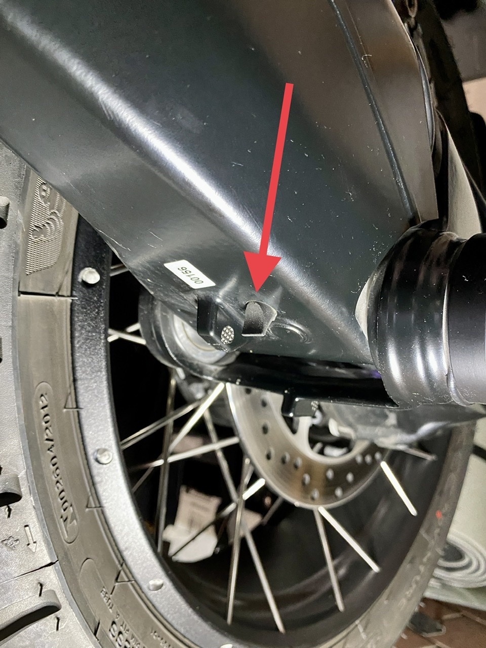

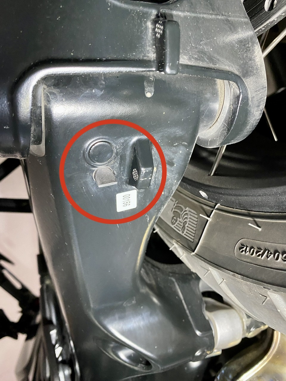

Moin zusammen,
ich habe das Flatterventil mal fotografiert, da es an meiner GS (vermutlich Ende 21 hergestellt) bereits vorhanden ist.
Es ist nach meinem Verständnis ein Auslassventil.
Ich kann mit vorstellen, dass noch irgendwo anders an der Schwinge ein Einlassventil verbaut ist, damit ein Druckausgleich stattfinden kann. Entdeckt habe ich allerdings noch nichts…
Schönen Abend noch.
987mike
987mike
29.10.2020
331
9 Jahre K50/K51 und anscheinend viele Baujahre davon ohne Rostprobleme und jetzt ein 2 Cent Schnüffelstück installieren,- das ist ein Schildbürgerstreich oder?
Wie schön für BMW, dass sich GS-Fahrer so einfach befriedigen und beruhigen lassen 😂.
BMW freut sich über das gesparte Geld für ordentliche Kardanwellen beim Auslaufmodell und der gemeine GS Besitzer fühlt sich aufgrund der "proaktiven" Aktion gebauchpinselt und wertgeschätzt 🤪.
Win-Win Situation! Allerdings kommen die Herrschaften bei BMW nachts vor lachen nicht in den Schlaf.
