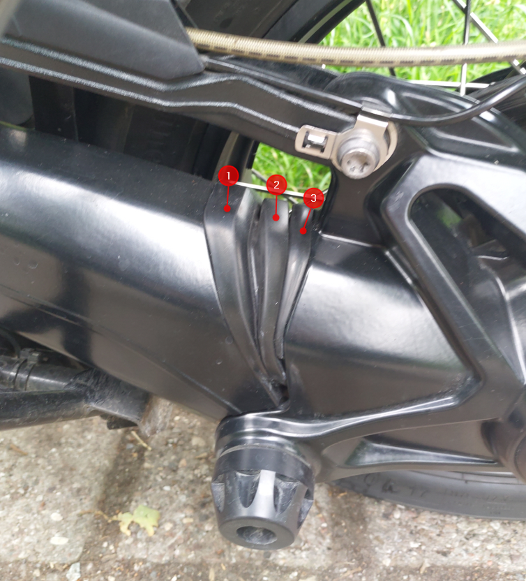

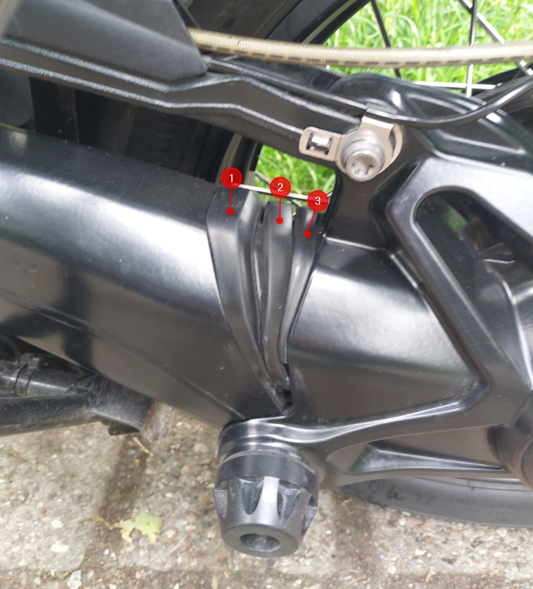

Beim Zusammenbau nach meiner Überprüfung und Neueinfettung habe ich ggf. den Metallbügel, der in dem hinteren Faltenbalg sitzt, falsch eingesetzt. Mag bitte mal jemand von Euch gucken/fühlen, in welcher "Falte" der Metallbügel normalerweise sein muss? Also in Falte (1), (2) oder (3)...
Bei mir ist der nämlich in (1), scheint mir aber eher in (2) zu gehören. 🤷‍♂️

Ja, der Bügel sitzt normalerweise in der mittleren Falte.
Gast-49644
Bei meiner GS sitzt er in 2.
Hatte allerdings schon das HAG abgeklappt und die heiklen Stellen geschmiert.
Nur in der mittleren Position macht es für mich Sinn.

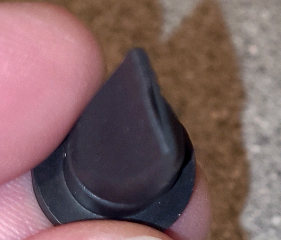

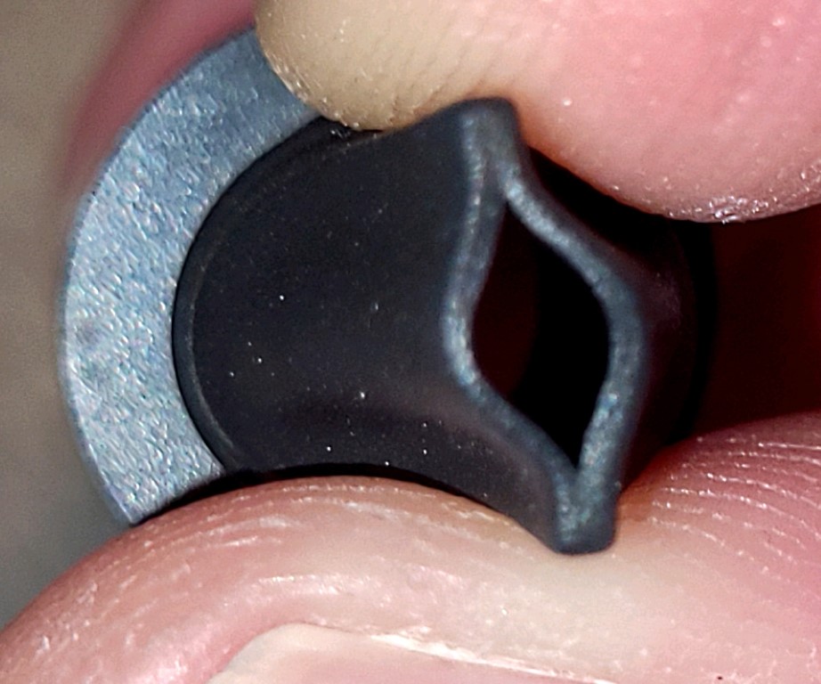

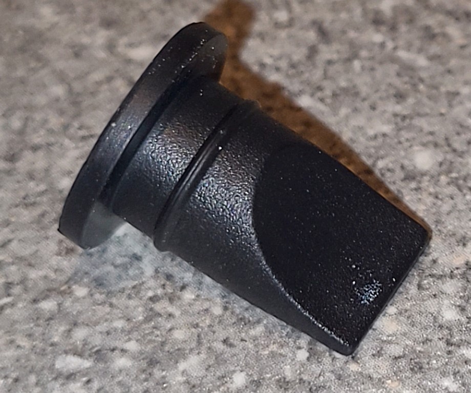

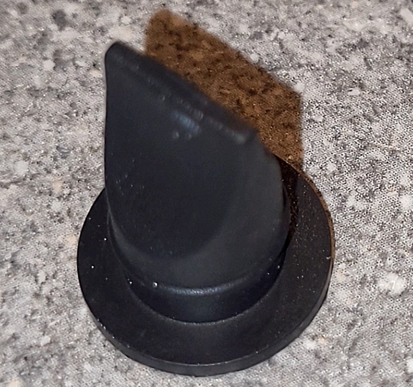

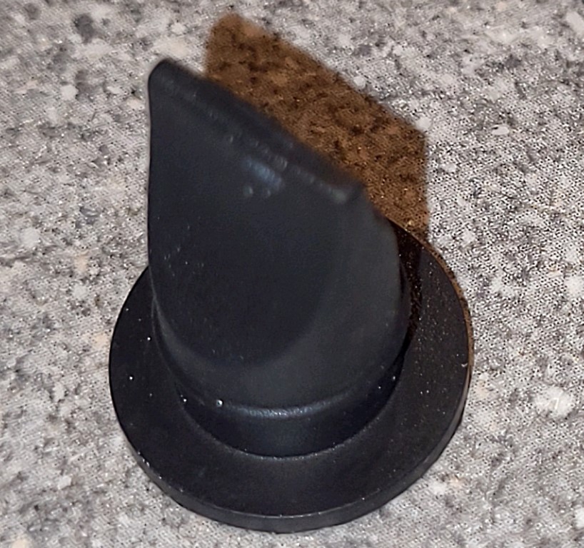

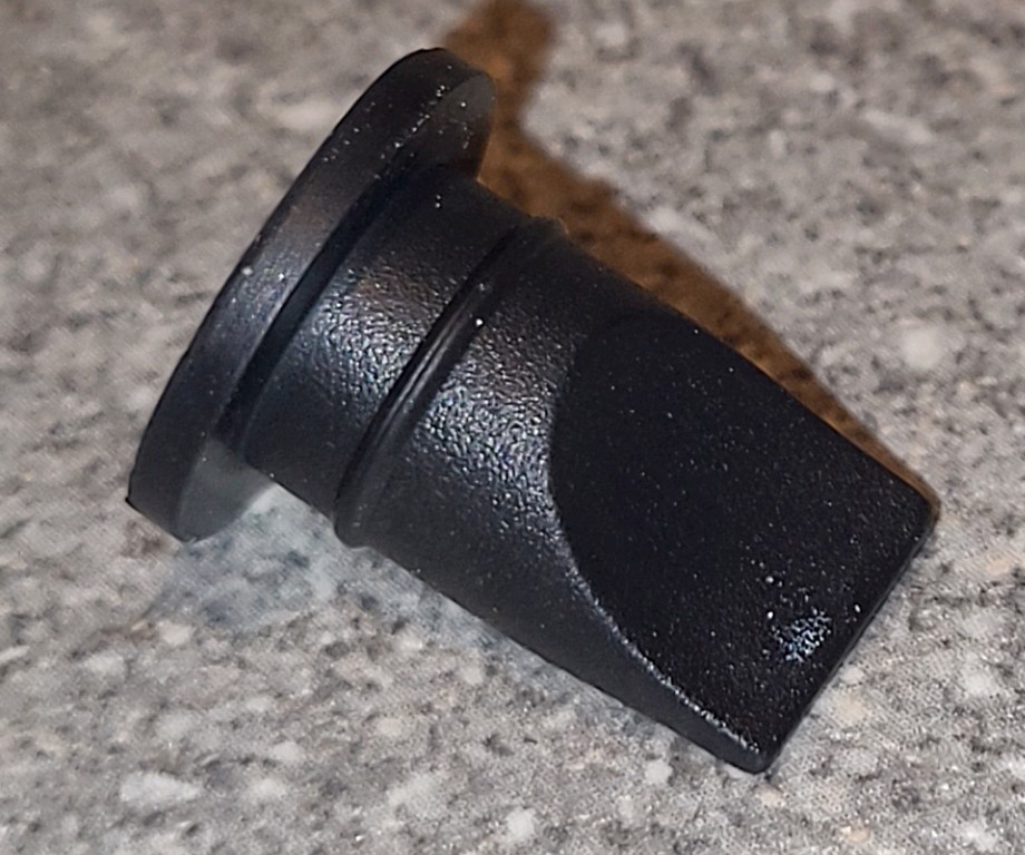

Ich habe solch ein Teil hier liegen (siehe Fotos).
Aufgrund der Bauweise scheint Andy#87 Recht zu haben. Überdruck kann zwar entweichen, aber bei Unterduck ziehen sich die dünnen Lippen in der Spitze zusammen und machen dabei 'dicht'.

Solange es ein rein mechanisches Bauteil ist, kann es entweder das eine oder das andere....(ansonsten wäre ich stink reich :grin:) .
Soll also ein Vakuum verhindert werden, dann liegen die Lippen eigentlich genau falsch herum, denn beim abkühlen der Luft/Volumenverkleinerung, werden die Lippen noch zusammen gepresst.
Egal welche, aber eine Eigenschaft/Argumentation ist net korrekt.
Entweder es drainiert, oder es belüftet 🤷‍♂️
P.S.@ Pinky,
ich kenne diese "Ventile" so, dass die Lippen plan aneinander liegen und auch in eine Richtung abdichten. Sonst könnte man auch nur ein kleines Loch bohren

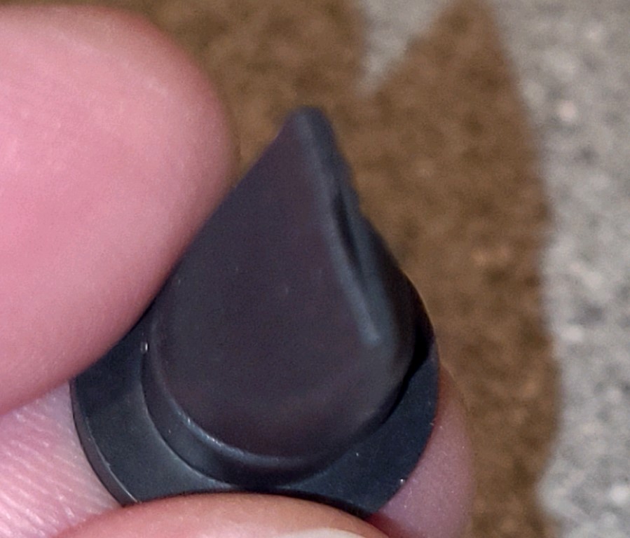

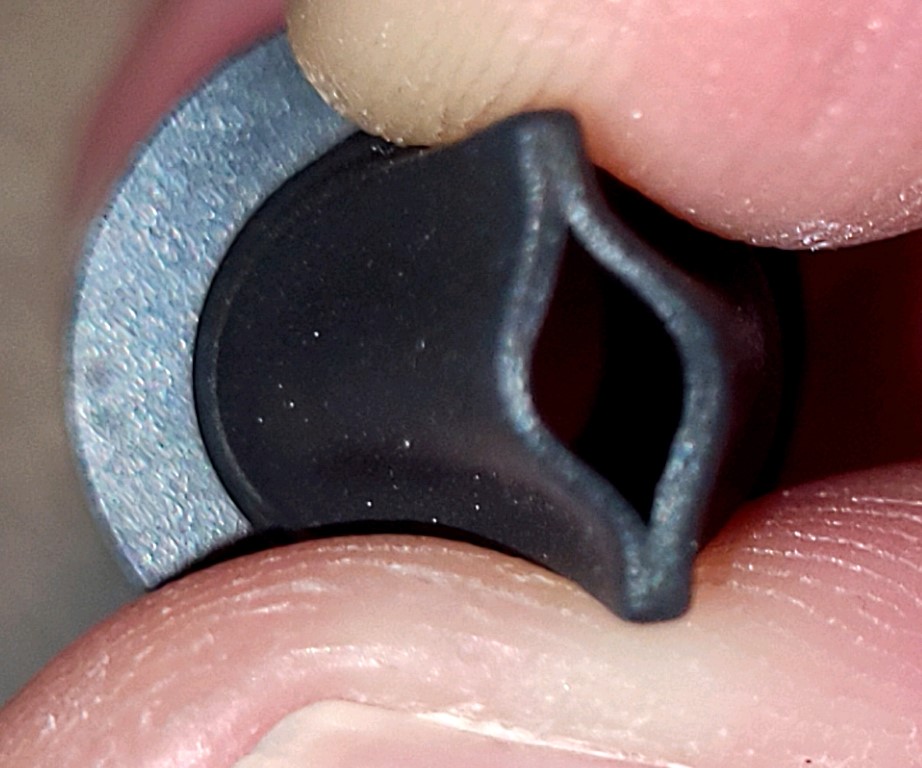

Sieht hier aber anders aus.
Ja, das liegt aber an mir, weil ich so ein Bär bin und es während des Fotografierens anscheinend etwas zu fest gehalten habe...:bounce:
Aber ohne Spaß, die Enden liegen regulär tatsächlich plan aufeinander, da ist kein "Loch"!
Wie wäre es denn, wenn der Bär mal ein Foto davon macht, während er am Ventil von Innen saugt. Wenn dann der Kopf knallrot wird wissen wir, dass das Teil für Überdruck konstruiert ist und nicht für Unterdruck. 😡 🤢 😂 Hat ja sonst keiner son' Teil rumliegen.
