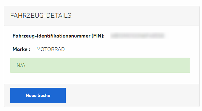

Hallo Forum,
hab gerade mittels FIN mein Bike überprüft:
N/A Service Aktionen 0033130000, INFO772590
Was steckt jetzt dahinter?
Hat jemand "Klartext" zu den Aktionen?
Danke im voraus....

Hallo Forum,
Danke im voraus....
Ehe die Frage hier noch weitere tausendmal auftaucht, vielleicht einmal die letzten Seiten lesen.
0033.... ist die Prüfung des Kardans und Anbringung Schnüffelstück...
INFO077... ist der Tausch der ggf. vorhandenen Gilles Fußrasten
