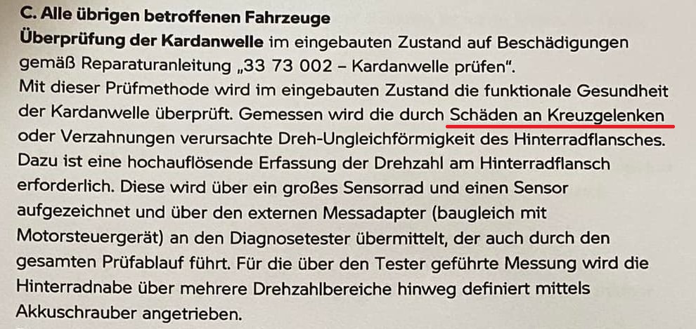

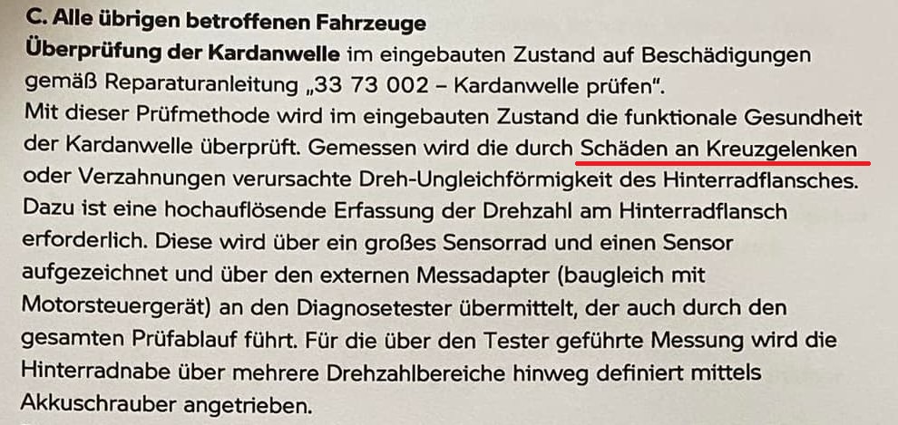

Das ist ja der Punkt. Kann sich eigentlich nur um Qualitäts Probleme handeln. Sonst gäbe es die Anweisung nicht. Ansonsten ist so ein Kreuzgelenk kein Hexenwerk. Hinter dem Markierten Teil steht noch ein "Oder", und das deutet auf verschiedene Probleme. Das ganze scheint ein Thema der Eingangs, oder Endkontrolle zu sein.
