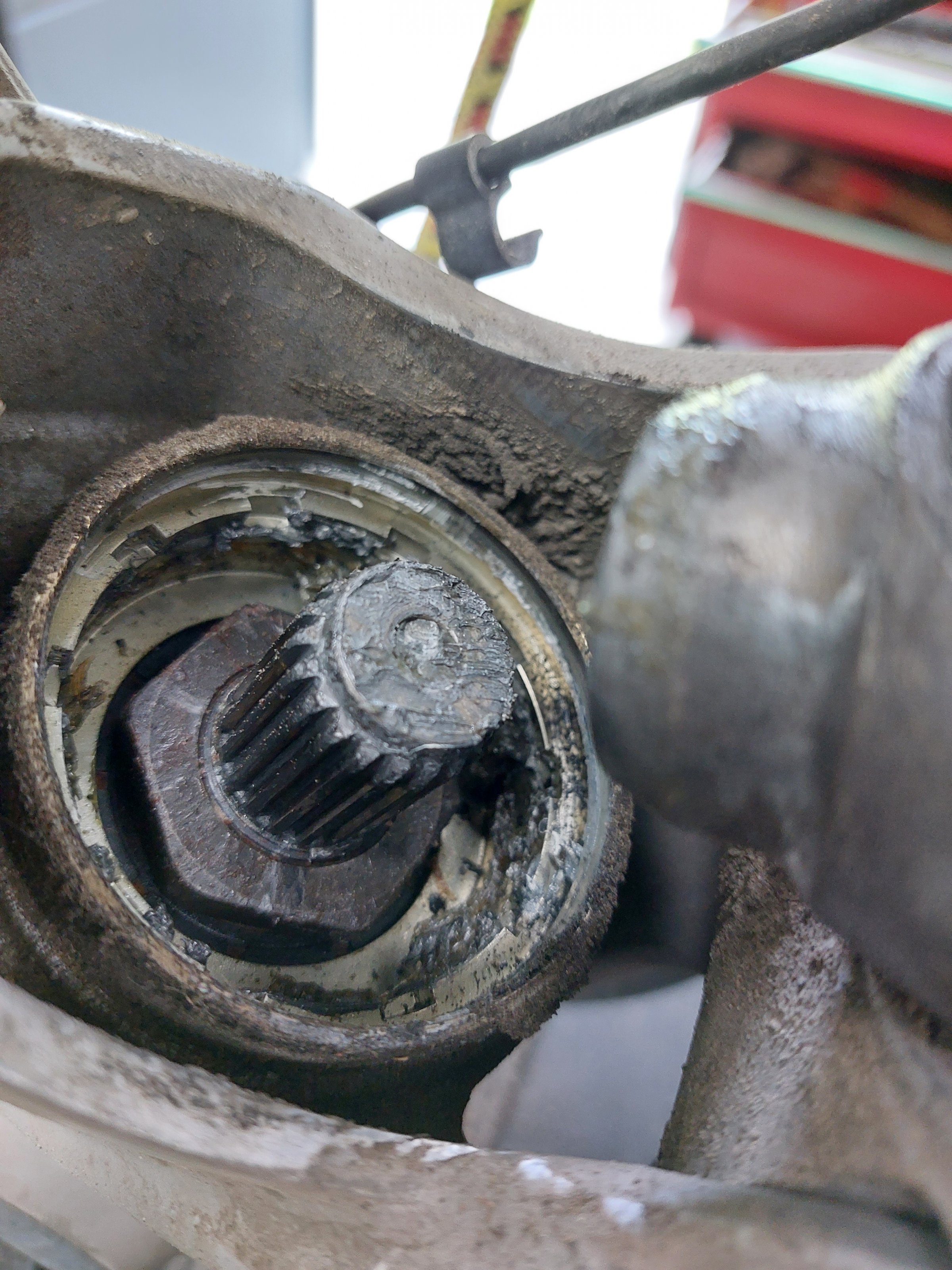

Habe heute meine ADV von der 30tkm Inspektion abgeholt. Der Wasserablauf (Ventil) wurde noch nicht nachgerüstet, weil sie dafür keine Zeit hatten. Die sind vollkommen unterbesetzt, weil viele Mitarbeiter ausgefallen sind. Die Maßnahme für die Nachrüstung ist allerdings bekannt.
Bei der Nachrüstung muss das Hinterrad ausgebaut werden und das HAG wird abgeklppt. Dann soll die Funktion vom Kardan mit einem speziellen Drehmomentschrauber überprüft werden. Soll so ähnlich wie ein Akkuschrauber aussehen. Fragt mich nicht, wie das genau funktioniert und was da genau geprüft wird.
Wenn das so sein sollte, dann ist der Kardantunnel offen und die Späne können entfernt werden.
Mal abwarten, was die genau machen und was dabei rauskommt.
Nach meinem Textverständnisswird das HAG NICHT abgeklappt wenn die Kardanwelle geprüft wird. Wenn dann keine Auffälligkeiten sind wird das Loch in das HAG gebohrt. Wenn da kein Wasser rauskommt dann wird das Ventil gesetzt und damit ist für Bmw der Drobs gelutscht.
Das HaG wird in diesem Fall NICHT abgeklappt.
Es könnte also durchaus sein das die Kardanwelle in HAG festgerostet ist, die exterene Überprüfung des Lagers keine Auffälligkeiten gibt und dann seitens BMW als gut befunden wird obwohl es es nicht ist. Und Späne hat man u.U. Auch noch drin.
Meiner Meinung nach gibt es da seitens Bmw eine diagnostische Lücke.
Außerdem macht Bmw sowas nicht ais Jux und Dollerei sondern Bmw wird schon seine Gründe dafür haben, die nach außen nicht kommuniziert werden oder kleingeredet werden.
Und Bmw wird natürlich versuchen das mit dem geringstmöglichen Aufwand und Kosten für sich zu machen und dann wird es ( mal wieder) „Mist“ ....meine Meinung.

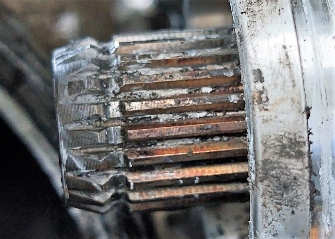

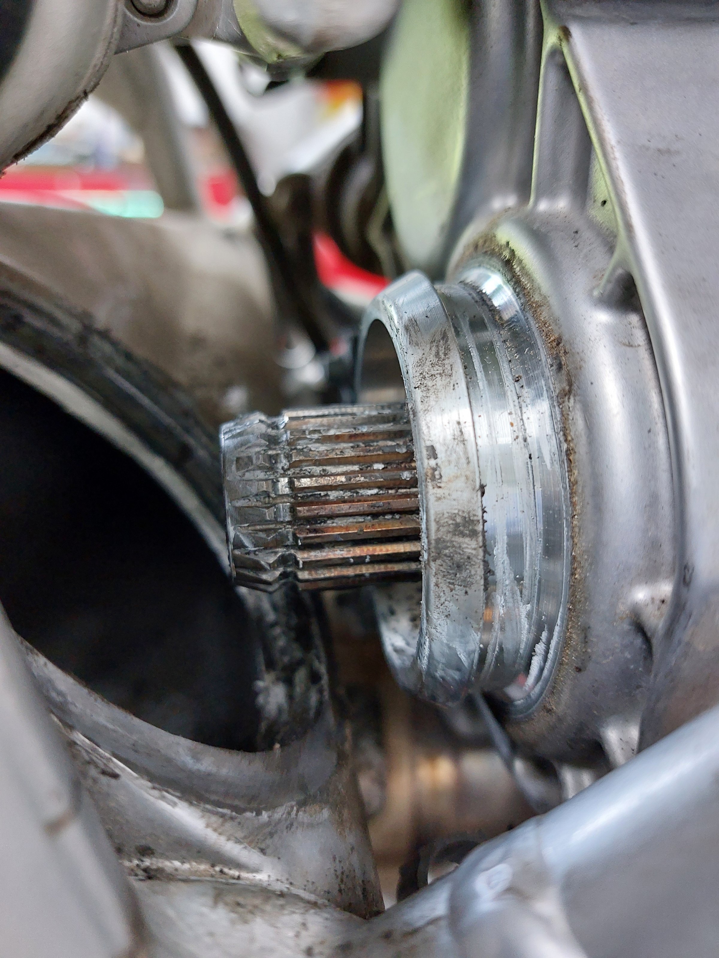

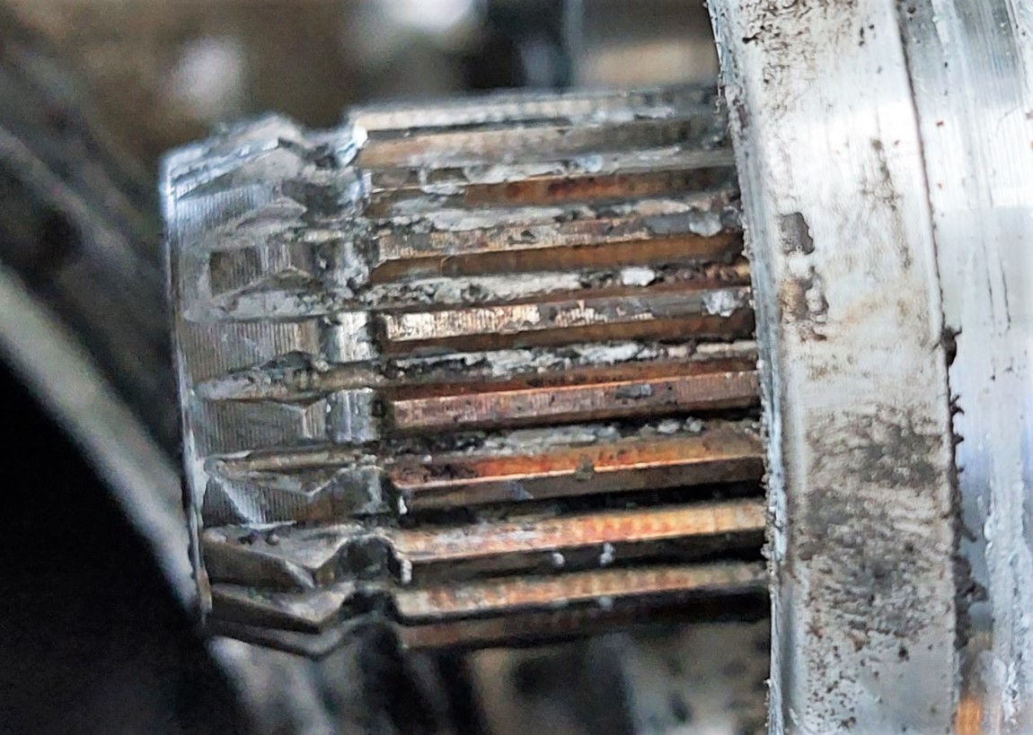

Aber nochmal kurz zum Thema: :D An der Welle sehe ich zum ersten mal Abdrücke, die auf eine Längsbewegung in der Verzahnung deuten könnten. Also so viel, wie der Sicherungsring eben zuläßt.
Diese „Abdrücke“ sind das Profilbild, das sich bei der Fertigung durch das Verzahnungsfräsen ergibt.

Solche Teile werden dann noch weiter Bearbeitet. Entweder gehärtet, gibt da verschiedene Verfahren, oder Oberflächenbeschichtet. Auch hier gibt es etliche Verfahren. Denke die Zapfenwellen in der GS sind aus CroMo-Stahl und werden chemisch vernickelt (sieht Gold bräunlich aus). Ist Preiswert, sehr Formstabil und hat eine hohe Härte. Nachteil diese Verfahren ist aber, dass sie Rostanfällig sind. Und da sind wir wieder beim Thema Fett. Da haben die Zahnräder im Getriebe es besser mit ihrem Getriebeöl. Die sähen sonst auch aus wie Hulle, wenn sie trocken laufen würden.

Genau so war es heute bei meiner 2018er mit 38TKM. War heute beim Service, die Aktion wurde abgearbeitet, der Test sagte „OK“, Drainage gesetzt, fertig. Ob die Verzahnung nun festgerostet ist oder nicht, kann keiner sagen. Ich vermute die suchen in erster Linie fehlerhafte Kreuzgelenke. Werde also selbst versuchen das HAG abzuklappen und hier berichten.
Bei der 2017 meiner Frau wurde auf meine Verlassung im Mai nachgeschaut. Ergebnis: Untrennbar festgerostet, Kardanwelle, HAG und Schwinge wurden auf Kulanz getauscht.
