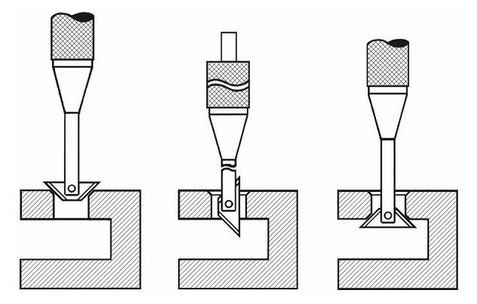

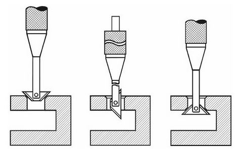

Viel mehr wirds nicht sein, oder wird hier geglaubt, das da eine ganze Schippe voll Späne rauskommen?
Die Bohrung wird von außen entgratet und wenn sie schlau sind haben sie für die Innenseite auch ein Entgrater. Das ist doch alles kein Hexenwerk.
Gruß Brauny
Nein, wenn Du dir die Arbeitsanleitung ansieht die ja hier im Forum veröffentlicht ist, siehst du das die Bohrung lediglich mit einem gebogenen Entgrater behandelt wird. Da gibt es kein Hightech.
