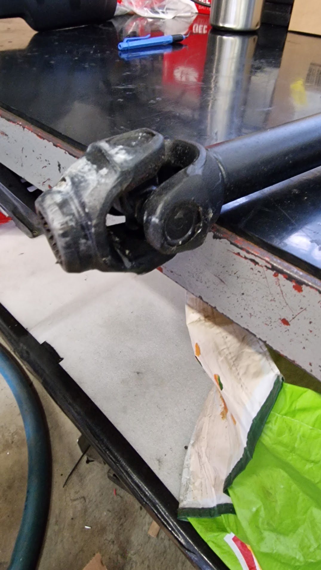

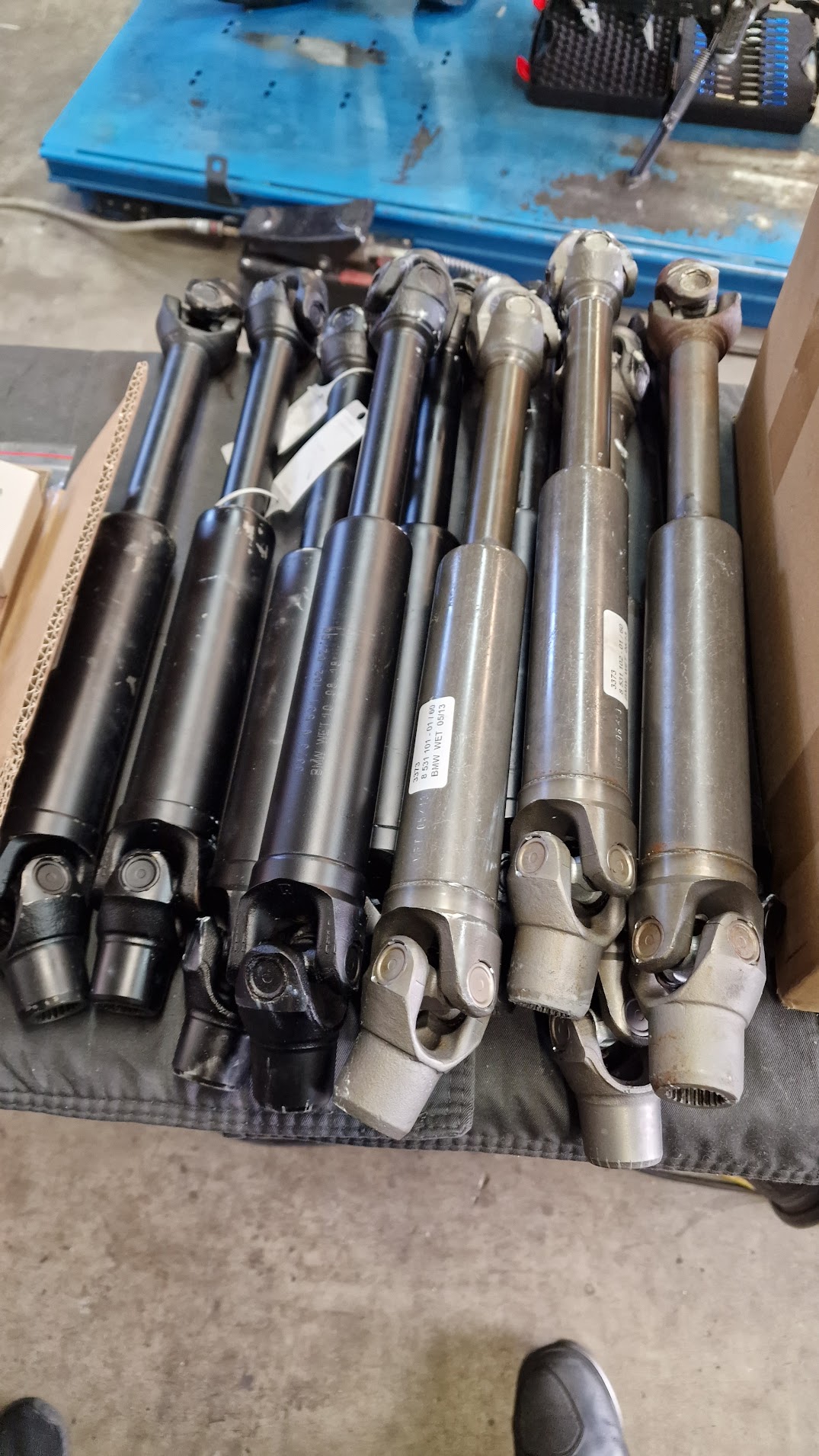

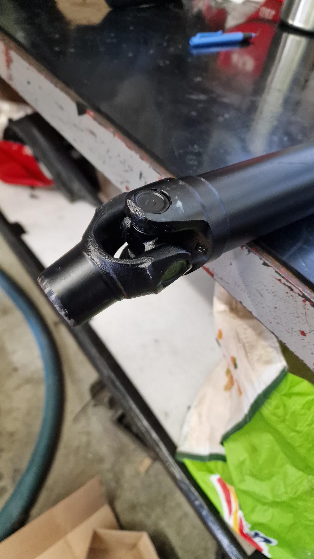

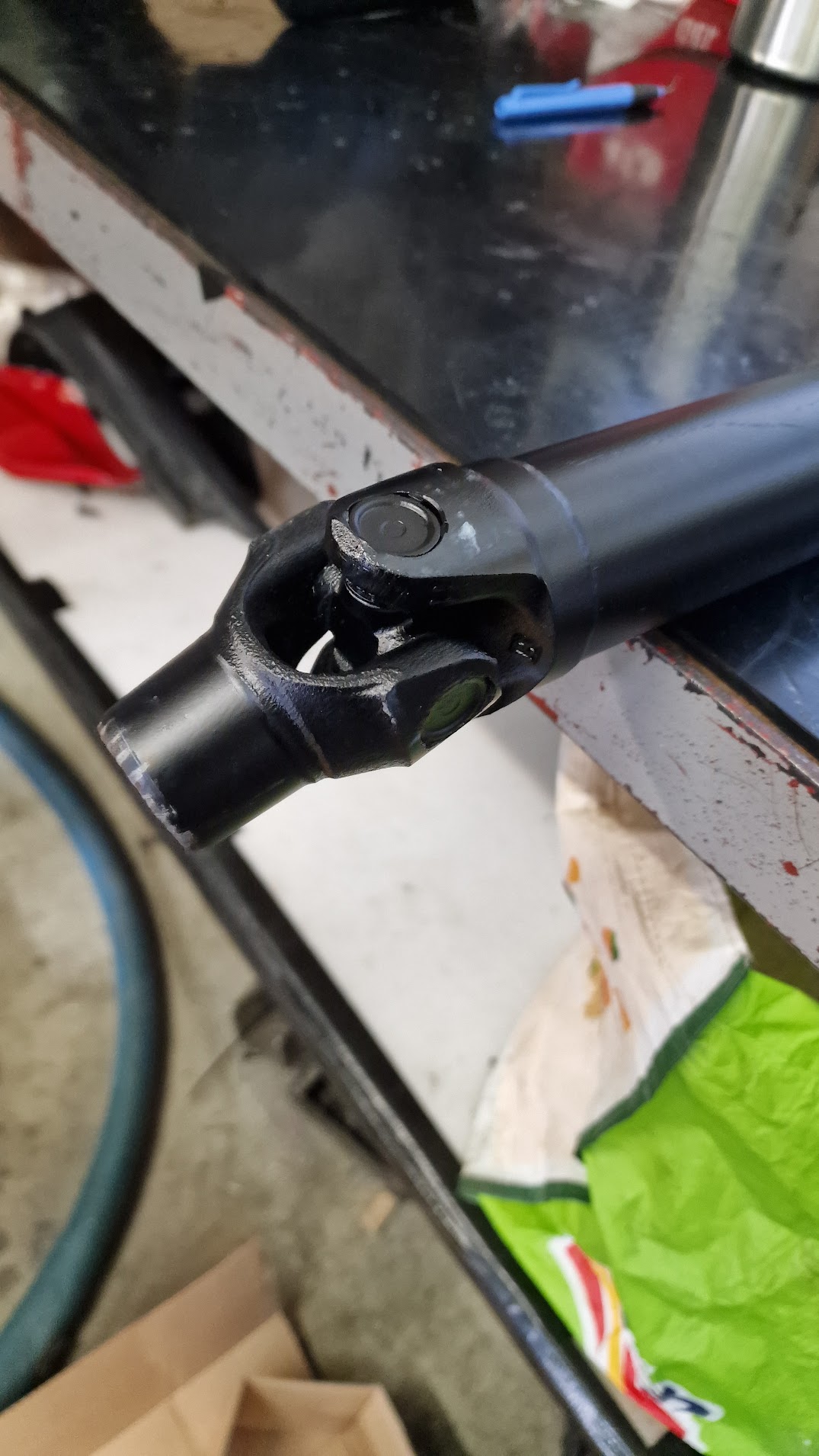

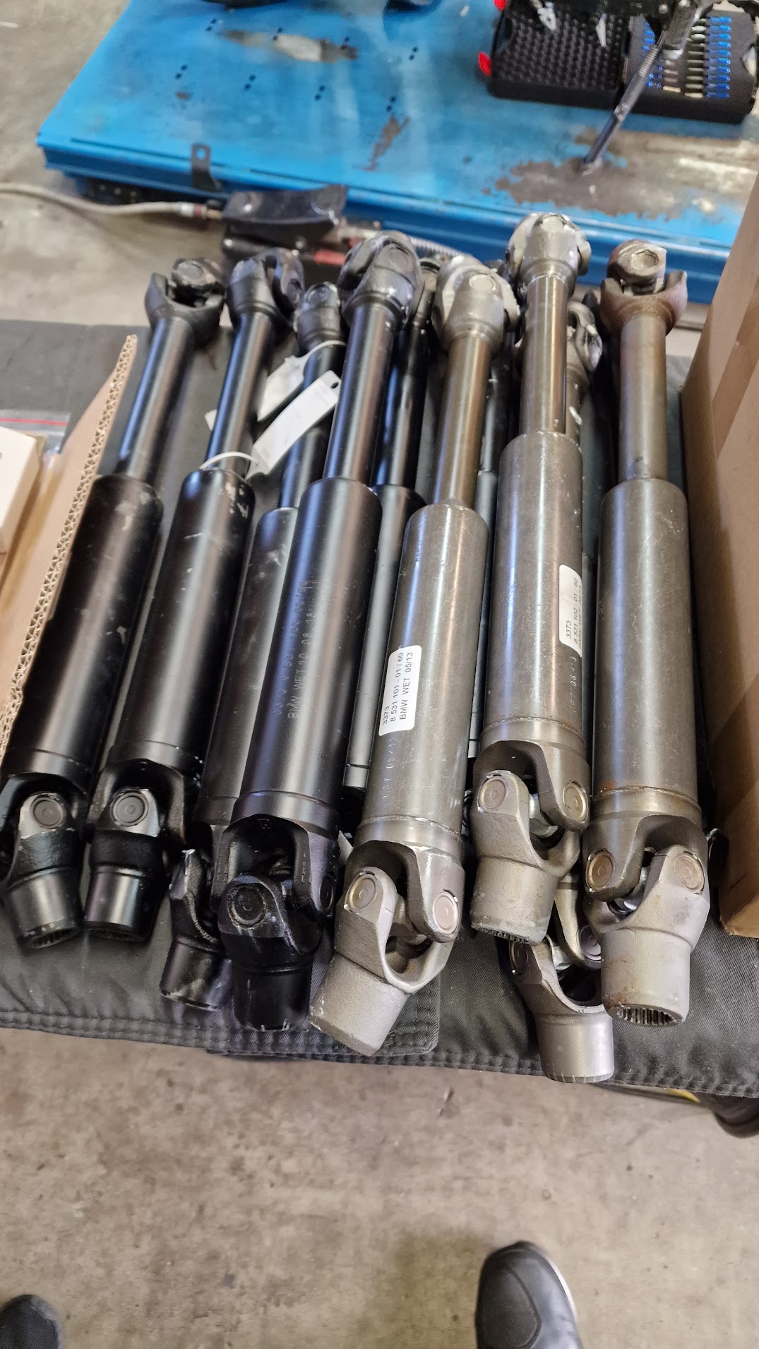

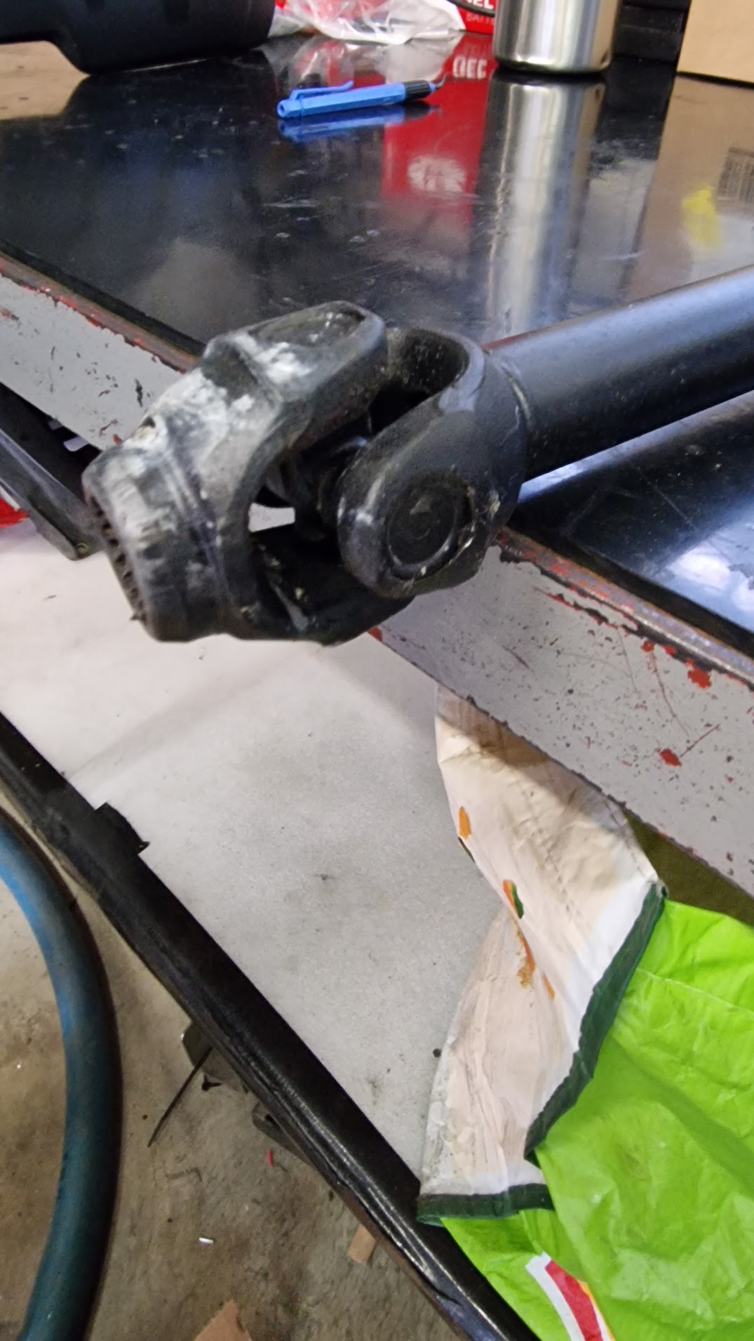

So,
nun wurde bei meiner 1250er GS die Kardanwelle getauscht und das Loch gebohrt.
Kardanwelle schaut nach knapp 70000 Km noch aus wie neu und von viel Rost ist weit und breit nichts zu sehen.
Auch bei vielen Anderen sieht es genau so aus.
Hinteres Gelenk.
Vorderes Gelenk.
Ausgetauschte Wellen.
Hättest du geschrieben, dass es sich allesamt um neue Wellen handelt, die noch verbaut werden wollen, könnte man es auch glauben.
Auch widerlegt der Haufen, das immer wieder geschrieben wurde, dass die Schwarzen die Bösen und die Grauen die Guten Wellen sind.
Meine wurde auch getauscht. Test bestanden, aber Wassereintritt festgestellt. Habe sie selbst nicht gesehen, soll aber unauffällig ausgesehen haben. Die Neue läuft nun genauso unauffällig wie vorher.
Gruß Brauny
