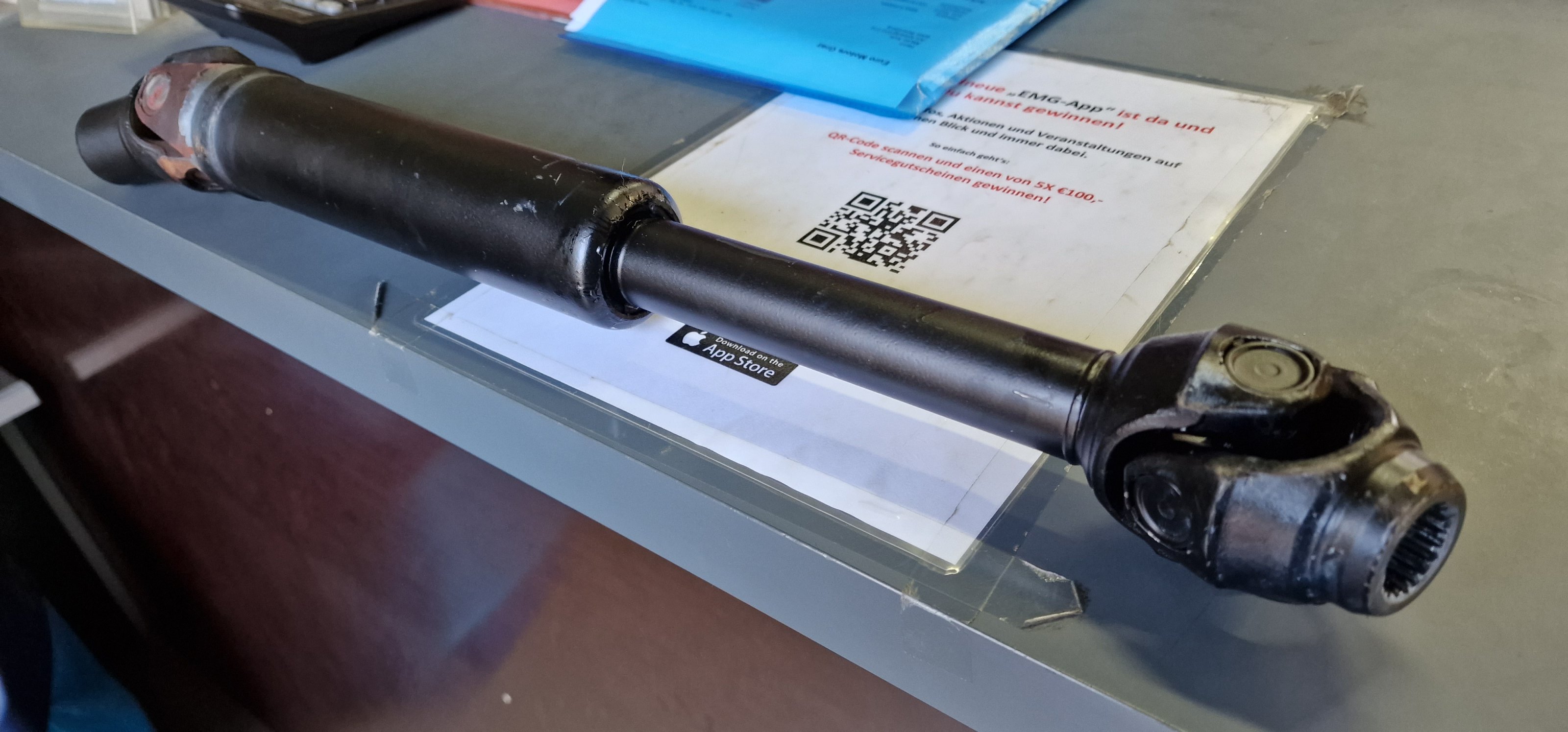

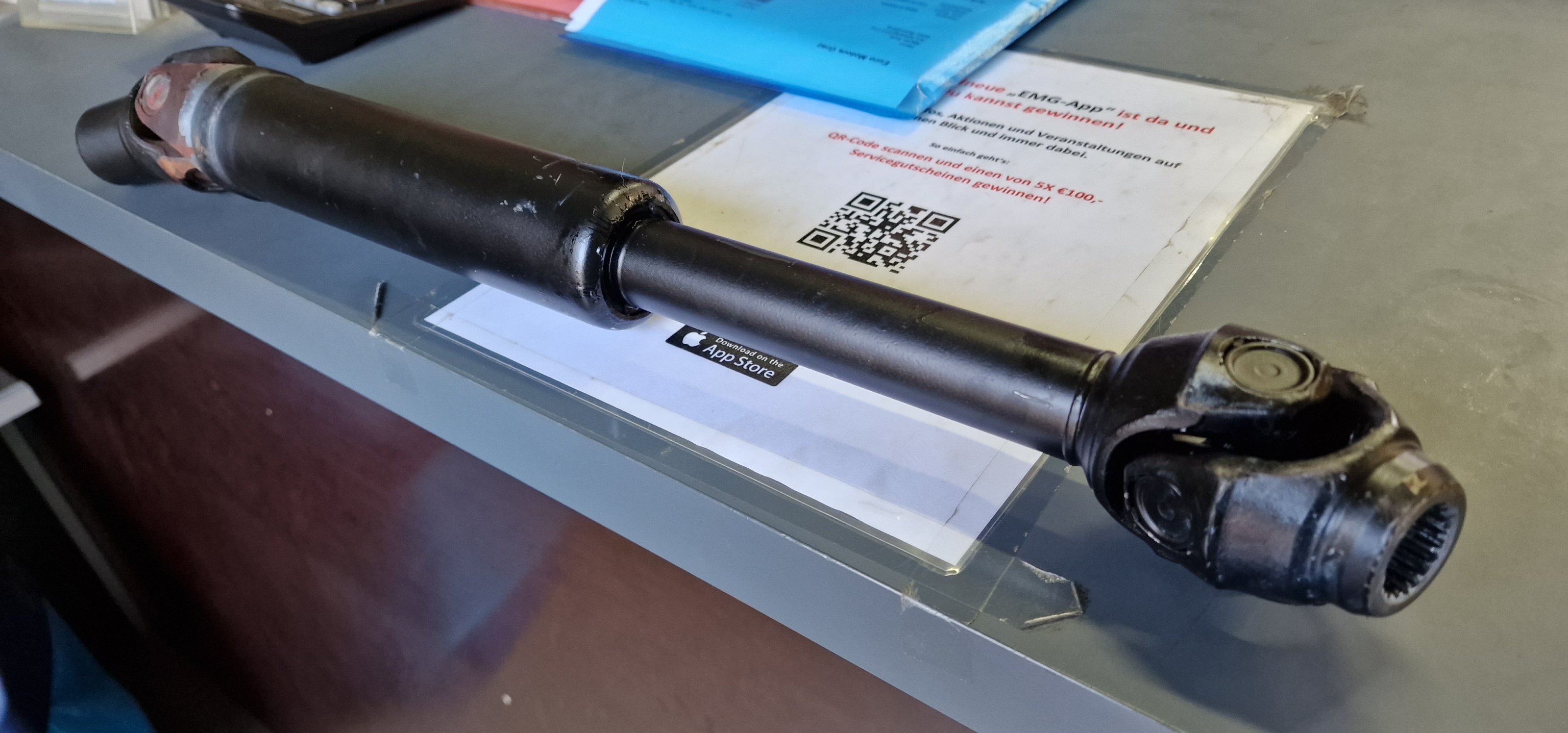

Wieviel Kilometer hat die Kardanwelle hinter sich versus wieviel Jahre Nutzung. Fährst du viel in höheren Geschwindigkeiten Autobahn?
  • Erstzulassung 04/2020
  • knapp 25.000km
  • Kaum Autobahn
  • Nie Salz
Beide Manschetten sind völlig unbeschädigt.
Im Kardanrunnel war es trocken und der Rest der Kardanwelle hat keine auffällige Korrosionsspuren oder Schäden, auch die Verzahnungen nicht!

Dann kann ich mir nicht vorstellen wie es zu dem Schadbild kam.

Das Schadensbild der gezeigten Fotos von JoeB zeigt eindeutig einen Lagerschaden und der Rost kam erst nachdem die Lager heiß gelaufen waren und sich die Lackierung verabschiedet hat.
Das hat nichts mit dem "Festrosten der Verzahnung" zu tun.

Das wird ein Produktionsfeher sein. Die Kreuzgelenke waren von Anfang an mangelhaft.
25.000km, 2020, top gewartet, Faltenbalg ok, kein Salz, usw...
Diese überhitzte Rostdiskussion geht am Thema vorbei.
Ja, der Fall von Joe B hat hat auch m.E. andere Ursachen, als die hier thematisierten konstruktiven Probleme. Wahrscheinlich ein Lagerschaden, warum auch immer.

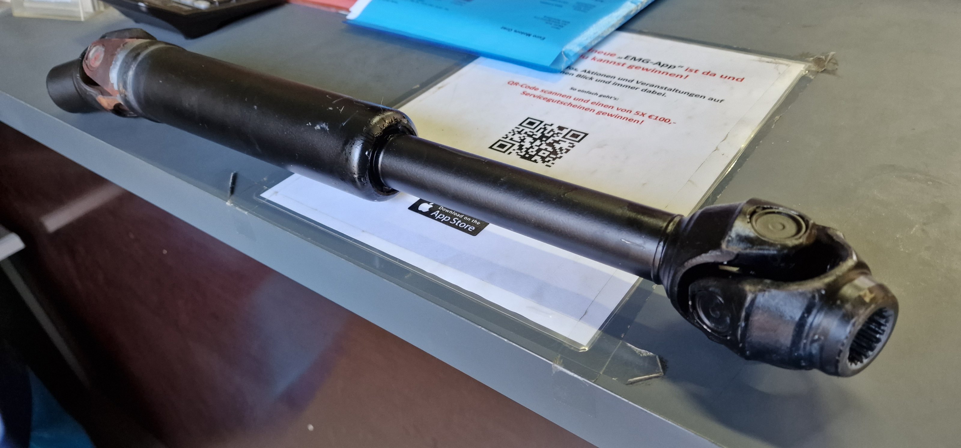

GSA von 04/2020, ca. 25tkm:
Kurzfristig Termin bekommen zur Kardanaktion wegen "irritierender" Geräusche aus dem Kardantunnel.
Fazit:
Vorderes Kardangelenk (...am Getriebeausgang) ist stark korrodiert!
Die Nadellager des Kreuzgelenkes sind hinüber und das ganze Gelenk hatte demgemäß schon erschreckend viel Spiel in alle Richtungen!
Ein Totalversagen des Kardangelenkes (...womöglich mit negativen Einfluss auf Kardantunnel und Radführung), mit beträchtlicher Gefahr für Leib u. Leben, stand hier aus meiner Sicht unmittelbar bevor!
Sind solche Schadensbilder nach einer durchgeführten "BMW-Kardanaktion" ausgeschlossen?
Oder wiederholen wir das Prozedere jetzt jährlich?
Hmm ok, kann man das "irritierende" Geräusch etwas verständlicher beschreiben oder umschreiben?
So wie ich das bis heute gelesen habe, bist du wohl der erste oder zumindest einer von wenigen die überhaupt etwas von einem Problem aus dem Bereich "Endantrieb" bzw. Gelenkwelle "gehört" haben.
Hat man das im Fahrbetrieb so nicht bemerkt?
Gruß Wolfgang

Bemerkt (gehört) habe ich es beim Schieben der Mühle aus der Garage.
Hab dann am Hauptständer das Hinterrad mit der Hand gedreht um es besser zu lokalisieren.
Beim Händler einen kurzfristigen Termin geholt und vorsichtig hingefahren.
Die ganze BMW Kardanaktion scheint mir exakt auf solche Schäden abzuzielen.
Wie lange es braucht bis ein Kardangelenk mit so einem Schadensbild auseinanderfliegt kann wahrscheinlich keiner sagen, hoffentlich kommt die BMW Aktion für alle rechtzeitig...:poop: :bomb:
