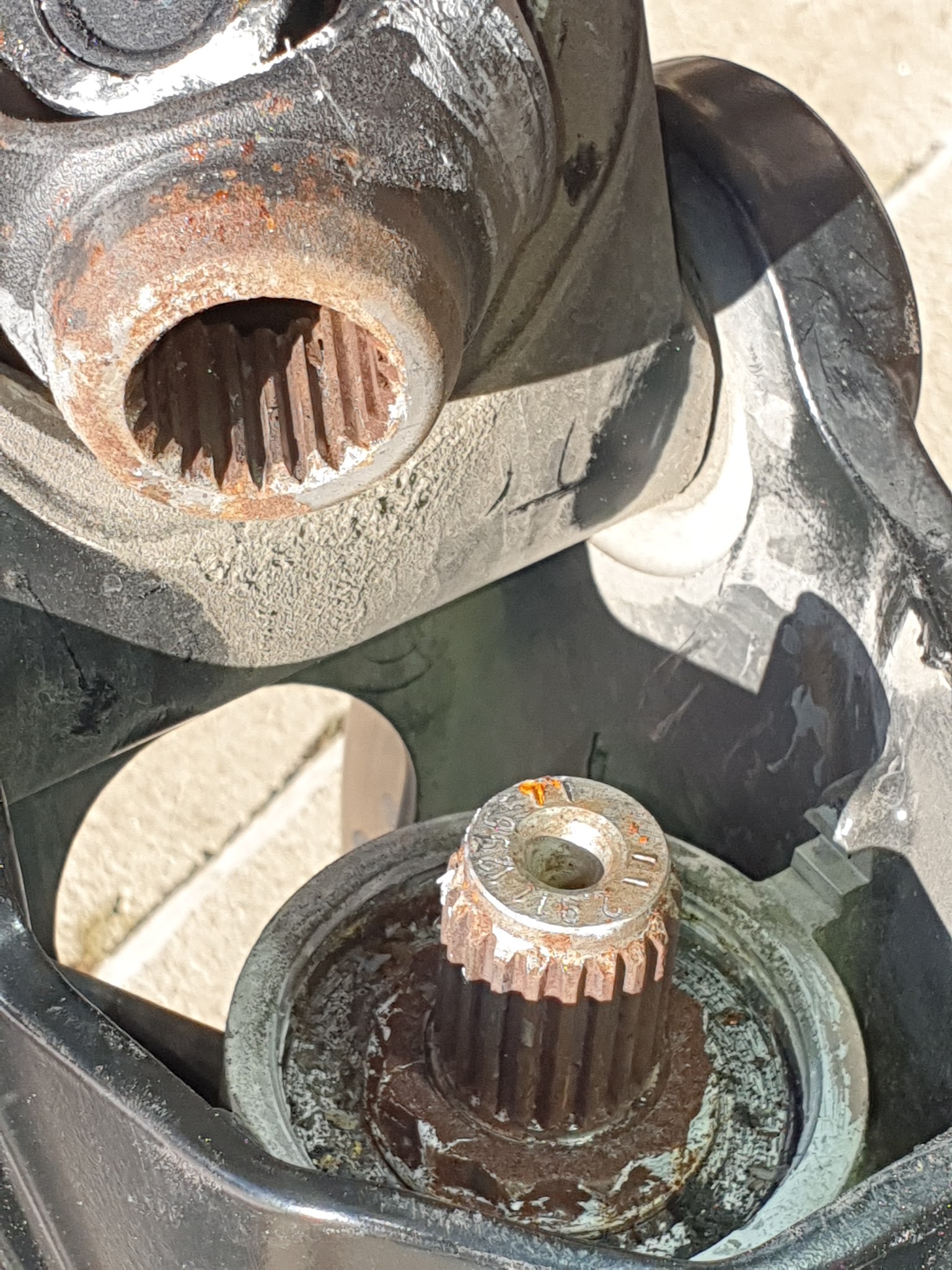

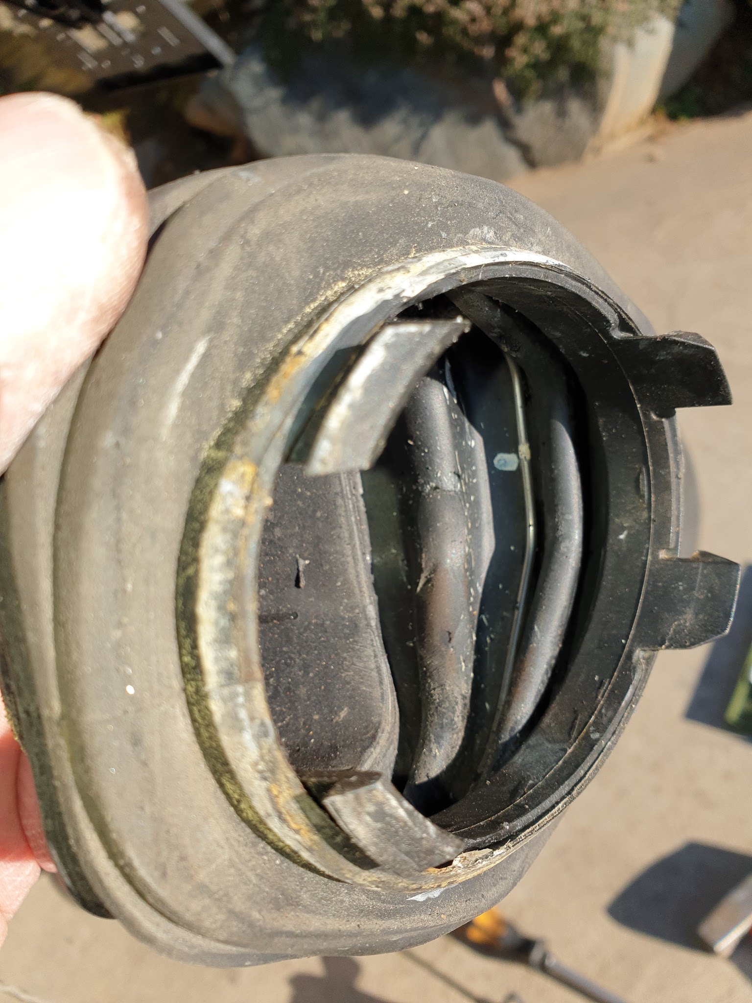

Hallo
Nach den Beiträgen hier im Forum hab ich auch mal meine Kardanverzahnung angesehen
und so sieht es aus an meiner Rallye von 07/2018 mit 32 tkm
Auch habe ich etwas Wasser im Kardantunnel gehabt und das ohne jemals Wasserdurchfahrten gemacht zu haben, auch bin ich sehr wenig im Regen gefahren. Ich habe die Kardanwelle nur schwer und mit Hammerschlägen vom Zapfen abbekommen.
Die Ursache für den Rost und die Feuchtigkeit im Kardantunnel ist eine defekte Manschette.
An der Innenseite Oben der Manschette sieht man Schleifspuren des Kardangelenks und ein kleines Loch. Bin damit aber immer mit ESA im
AUTO Modus und wenig schwer beladen gefahren. Was könnte das schleifen der Kardanwelle an der Manschette verursacht haben?
Jetzt wird mal alles gut gereinigt, eine Neue Manschette eingebaut und der Zapfen geschmiert und sicher öfters nachgesehen.

Hallo
Die Ursache für den Rost und die Feuchtigkeit im Kardantunnel ist eine defekte Manschette.Anhang anzeigen 379337
Manschette ist, wie du schreibst defekt. Kann passieren.
Feuchtigkeit hat etwas Rost hinterlassen. Dadurch ist die technische Funktion nicht beinträchtigt. Wie du schon schreibst. Fetten, neue Maschette und gut ist. Regelmäßige Sichtprüfung ist hier das Mass aller Dinge.
Gruß Brauny
deichselhirsch
deichselhirsch
30.03.2012
298
im Allgäu
1100 GS + 80 GS PD + 1250 GS
Unter "Etwas Rost" kann man das wohl nicht mehr einordnen. Da muss schon einige Zeit Wasser gearbeitet haben. Und wenn nicht schon jetzt wäre die technische Funktion über kurz oder lang sehr wohl beeinträchtigt gewesen.
Gut ist das nicht und ohne Einwirkung auf die Manschette von außen darf das natürlich nicht passieren. Auf dem Bild sieht das eher wie eine Quetschung aus??
Offenbar muss man auf die Manschette ein Auge haben.
Gruß, Werner
