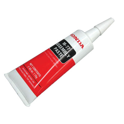

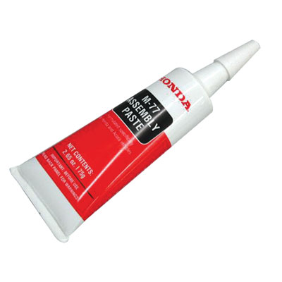

Und an solche Verzahnungen gilt immer primär eine Molybdän Paste, das haftet und trennt die Stahlflächen am besten.
(Ein Molybdän Fett ist nicht so gut geeignet)
Zagato
Zagato
20.08.2021
342
1200GS TÜ TB 2011 / 701 HVA Enduro 2020 / 900MHR 1983
Wie so was:
Oder das BMW Empfohlene Zeug
