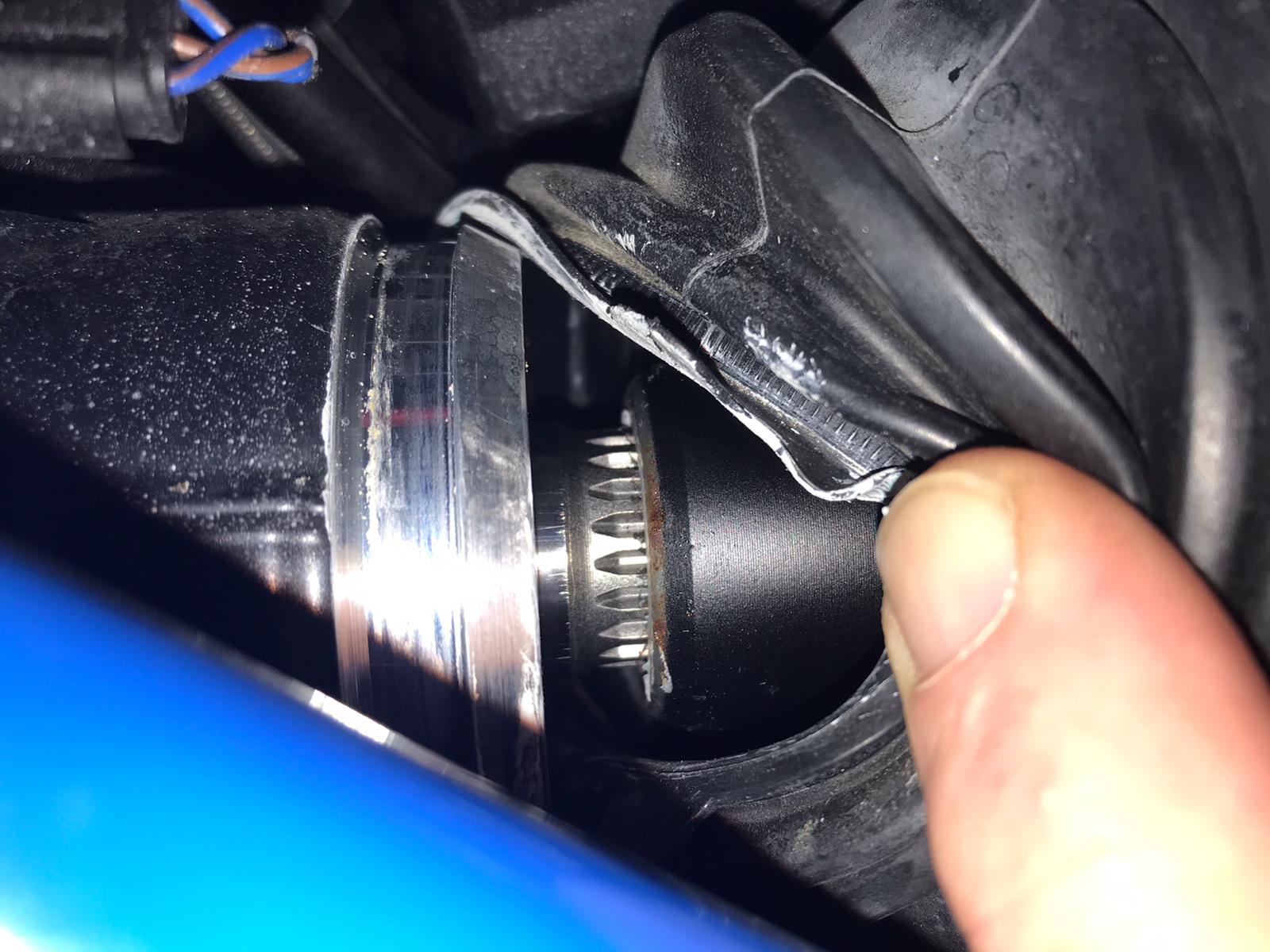

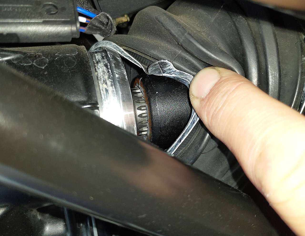

Bleibt nur anzumerken, das in D ca. 7.XXX GS Fahrer diese Probleme nicht haben. Zumindest hier nicht bekannt und weltweit sind es über 50.000.....
Ich denke schon, dass das Problem verbreiteter ist.
Da nur die tiefliegenden Stellen angeraspelt werden, muss man den Balg schon ziemlich auseinander ziehen, um ein Loch zu sehen. Das macht doch kaum jemand beim Putzen.
Bei meiner Maschine zog sich das Gummi nach der Ausfahrt auch öfter mal zusammen, ich haben es dann wieder in Form gefummelt.
Auf die Idee, dass es durchschleifen könnte, bin ich gar nicht gekommen.
Erst durch das Forum sensibilisiert.
Der Witz ist ja:
Wenn das Loch erst mal da ist, zieht sich der Balg auch nicht mehr zusammen, weil ja der Druckausgleich dann automatisch passiert.

Der Witz ist ja:
Genau so ist das!
Einiger der Kommentare hier sind schon bedenkenswert hinsichtlich des "Nichtsehenwollens" des Problems:
Ich fahre nur bei schönem Wetter! Ich fahre nicht ins Gelände! Ich mache keine Wasserdurchfahrten!
Die GS sollte eigentlich dafür gemacht sein!!! So wird sie auch in zahlreichen Videos beworben. Keinesfalls als Schönwettermoped.
Fakt ist, dass rostende Bauteile relativ unsichtbar verbaut und als wartungsfrei deklariert werden, was sie definitiv nicht sind. Hier muss man beim Namen nennen, dass der Hersteller sicherheitsrelevante Teile verbaut, die nach kurzer oder längerer Zeit ggf. nicht mehr sicher sind und Gefahrenpotential bergen.
Es ist doch nur Glück, wenn man eine "gute" Werkstatt hat, die da mal reinschaut.
Sie muss es nämlich nicht und das ist der eigentliche Hammer!!
Auch toll so Aussagen wie: "Ich lass meine Werkstatt für 60 Euro da reinsehen!" Aha! Also ist es doch besser mal zu schauen, nachdem man hier die Bilder verfaulender Endantriebe gesehen hat. Wieso muss man für den gewinnmaximierenden Einbau nicht rostfreier Teile auch noch Aufpreis zur Inspektion zahlen, tut dies freiwillig und rechtfertigt das noch?
Das ist ähnlich, wie die ständig luftziehenden Hinterradbremsen eines großen Teils der GS LC: Ich habe jetzt die dritte mit dieser Krankheit!
Man muss hier klar benennen, was das ist: Eine Unverschämtheit des Herstellers!

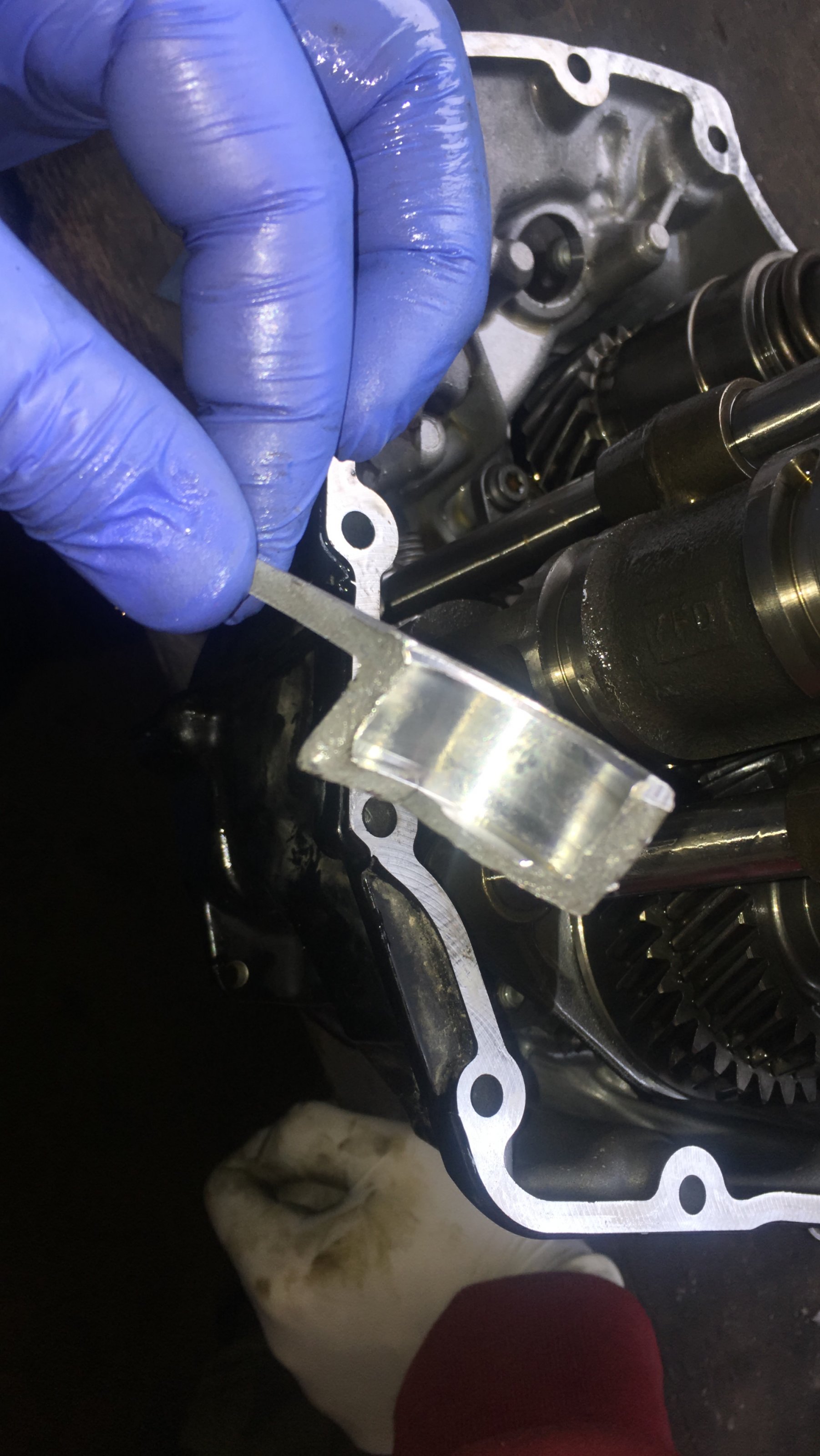

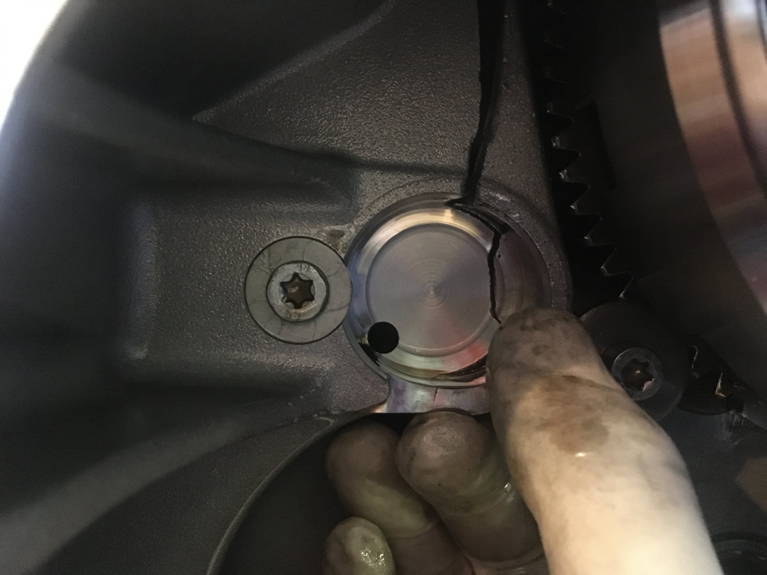

Moin!
Frist der Rost an der hinteren Verzahnung, als auf Seite HAG fest, dann kann es passieren, dass vorne die Welle bzw. der Sprengring, welcher die Position fixiert, zerstört wird. Dies weil die Welle dann zum Spielausgleich vorne diesen vornimmt und so den letztlich eben den Sprengring zerstört (durch das Ein/Ausfedern bewegt sich die Kardanwelle minim auf den Verzahnungen, vorgesehen ist dies hinten, vorne sollte dies nicht sein, da dort das Schwingenlager ist und das Kreuzgelenk in etwa den Drehpunkt mit dem Schwingenlager gemeinsam haben sollte). Und das wäre nicht gut.
Aber möglicherweise...
Wenn die Getriebeausgangswelle vom Kardan immer einen auf den Deckel bekommt, könnte das am Lagersitz der Getriebeausgangswelle zum Bruch führen. Ist dann vergleichbar mit zu strammer Kette zu fahren.
Dazu die folgenden Bilder:
Auch nur so ein Gedanke.
