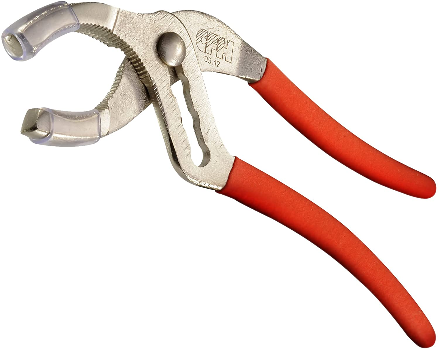

Nichts mit Zähnen und aus nicht ummanteltem Metall!
Erst machst Du Dir die große Arbeit und dann greifst Du mit der Zange rein und vernichtest Dir den Lackmantel.
Nicht die Lösung...

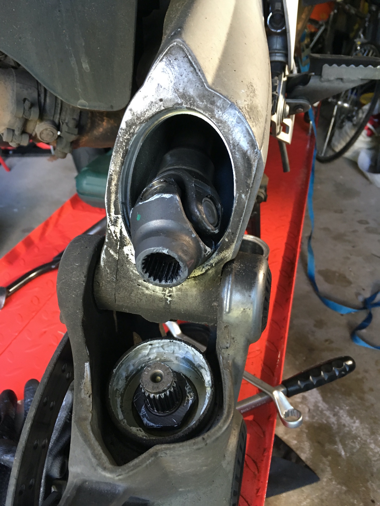

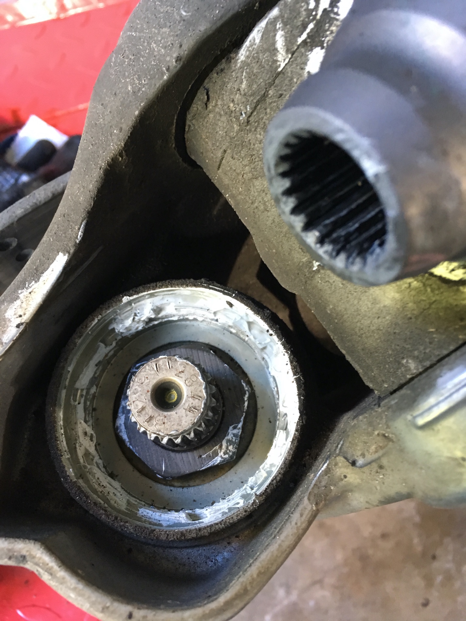

Nein, bei mir wird das nicht zu jeder Inspektion gemacht.
So sah mein Endantrieb nach 80.000km aus:
Ich habe damals reingeschaut, weil ich festgestellt habe, dass die Abdeckgummis Risse hatten.
Die Bauteile sahen aus, wie frisch aus dem Lager.
Jetzt hat das Moped 130.000km runter und ich werde wieder reinschauen, sobald ich Risse feststelle.
Gruß,
maxquer

Ich sag ja immer, im I-Net wird eine Sch..sse propagiert, dass ist kaum zu glauben.
Aha! Sieht wirklich gut aus für das Alter. Das war damals so. Du bist hier aber im LC Bereichs des Forums...:oops:
Den Rest der Alukorrosion im vorletzten Bild solltest Du Dir schon vorher mal ansehen. Kann ewig halten, muss aber nicht...
