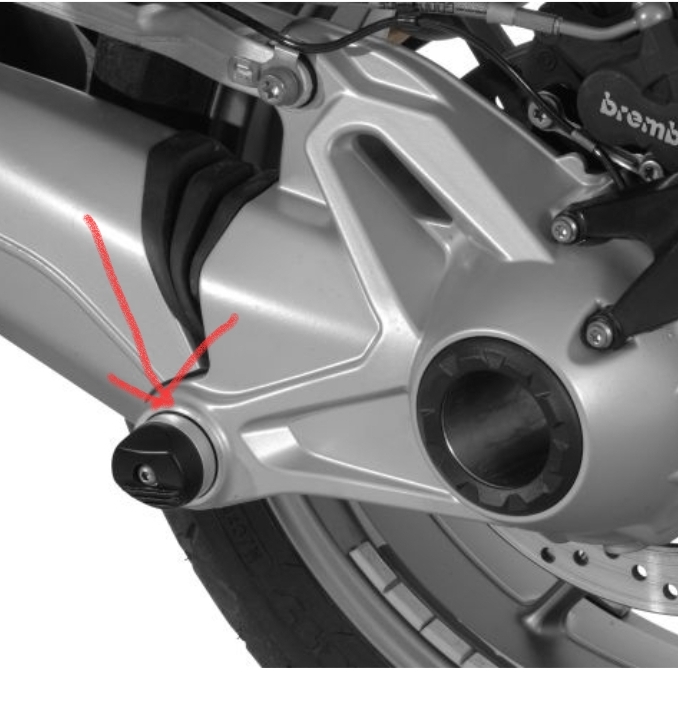

Servus,
Sagt mal, ich habe so ein Sturzpad für die Seite vom Kardan gesehen.
Taugen die was, oder nur Optik?
Es geht mir darum, dass bei einem möglichen Umfaller nix am Kardan passiert.
Danke euch
Andreas

Die Teile machen schon ihren Job.
Alternativ gibt es auch noch das Produkt Leverguard.

Klemmend verschraubt. Ich habe das auch und das hat schon die ein oder andere Macke vom Kardantunnel fern gehalten. Ein unter vielen unnützen Zubehörteilen wirklich mal sinnvolles Zubehör aus meiner Sicht.

Ich hatte auch immer den Leverguard. Sieht am Besten aus und tut was er soll. Der Leverguard wird mit einer Schraube geklemmt., soweit ich mich erinnere. Hält bombenfest.
Lever Guard
Zusätzlich könnte man noch Stöpsel ransschrauben, ist aber nicht nötig.

Meine bessere Hälfte hat sowas, von GSG Mototechnik, auch an ihrer R und ich damals an meiner Luft-GS.
Hat bei beiden Moppeds das Kardangehäuse vor Schäden bewahrt.

Hatte mal das "Vergnügen" bei kaltem regnerischen Wetter mit dem Hinterrad auf einem Metallgullideckel wegzurutschen.
Ergebnis:
Zylinderschutzbügel leicht verkratzt, das Sturzpad am Kardan war abgeschrubbt, ohne wäre das Kardangehäuse definitiv beschädigt worden.
Von mir eine ganz klare Empfehlung.

Was es nicht alles gibt. Schaut gut aus, schießt aber bei mir übers Ziel hinaus.
Hatte ich bis dato noch nie gesehen.
... und auch nichts versäumt, denn ich traue dem Ding aufgrund seiner Befestigungweise mit einer einzelnen 6 er(?) Schraube nicht viel Opferfähigkeit zu, wenn's mal rumpelt.
Die im hohlen Lagerzapfen (#16 im Link) des Hinterachsgehäuses verspreizt verschraubten Sturzpads dagegen können nicht "aus dem Weg gehen", sondern es kann - bei korrekter Montage - nur deren Oberfläche abgeschliffen werden. Wenn's lang genug darauf herumrutscht (Geschwindigkeit) und alles überstehende abradiert ist, hilft's natürlich auch nicht mehr. Danach hat man aber vermutlich andere Sorgen als "nur" ein verkratztes Hinterachsgehäuse.
https://www.realoem.com/bmw/de/show...0-BMW-R_1250_GS_19_0J91,_0J93_&diagId=33_1713
Wer sein Moped bei modellspezifisch links bzw. rechts montiertem Sturzpad auf die jeweils andere Seite fallen läßt, braucht sich über den lediglich verkratzten Ventildeckel natürlich auch nicht zu wundern.
Mir ist meine Kiste auch mal nur im Stand umgefallen und trug eine, allerdings kaum sichtbare Kratzspur nahe am unteren Rand des hohlen Achsrohres im HAG-Gehäuse plus der schwarzen Kunststoffabdeckung davon, weil ich das Sturzpad (bis heute noch) nicht montiert hatte.
Aber eben jeder, wie er mag.
