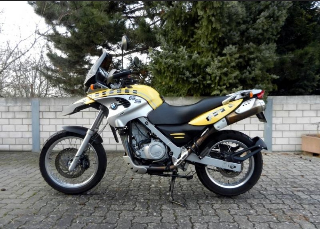

Gabs die Dakar auch in gelb? Findet man immer wieder im Internet.

Die Dakar gab es nie in gelb - aber die Dekorteile sind bei normaler F650GS und Dakar gleich.
Daher konnte man die Plastiks einfach umschrauben.
Komplette Original-Dekore (gerade das Gauloises-Dekor) sind aber mittlerweile rar, gesucht und daher nicht ganz günstig.

Kann es sein, dass mit gelb die hier gemeint ist?

das weiß ich Heike, ist ja auch deine auf dem Bild. könnte ja sein, dass irrtümlich mit gelbe Dakar, sowas gemeint ist

Ja klar, wir hatten damals auch eine Dakar hier in blau/silber und seit sich unser Sohnemann eine von 2002 zugelegt hat, ist das Thema wieder aktuell...:wink:

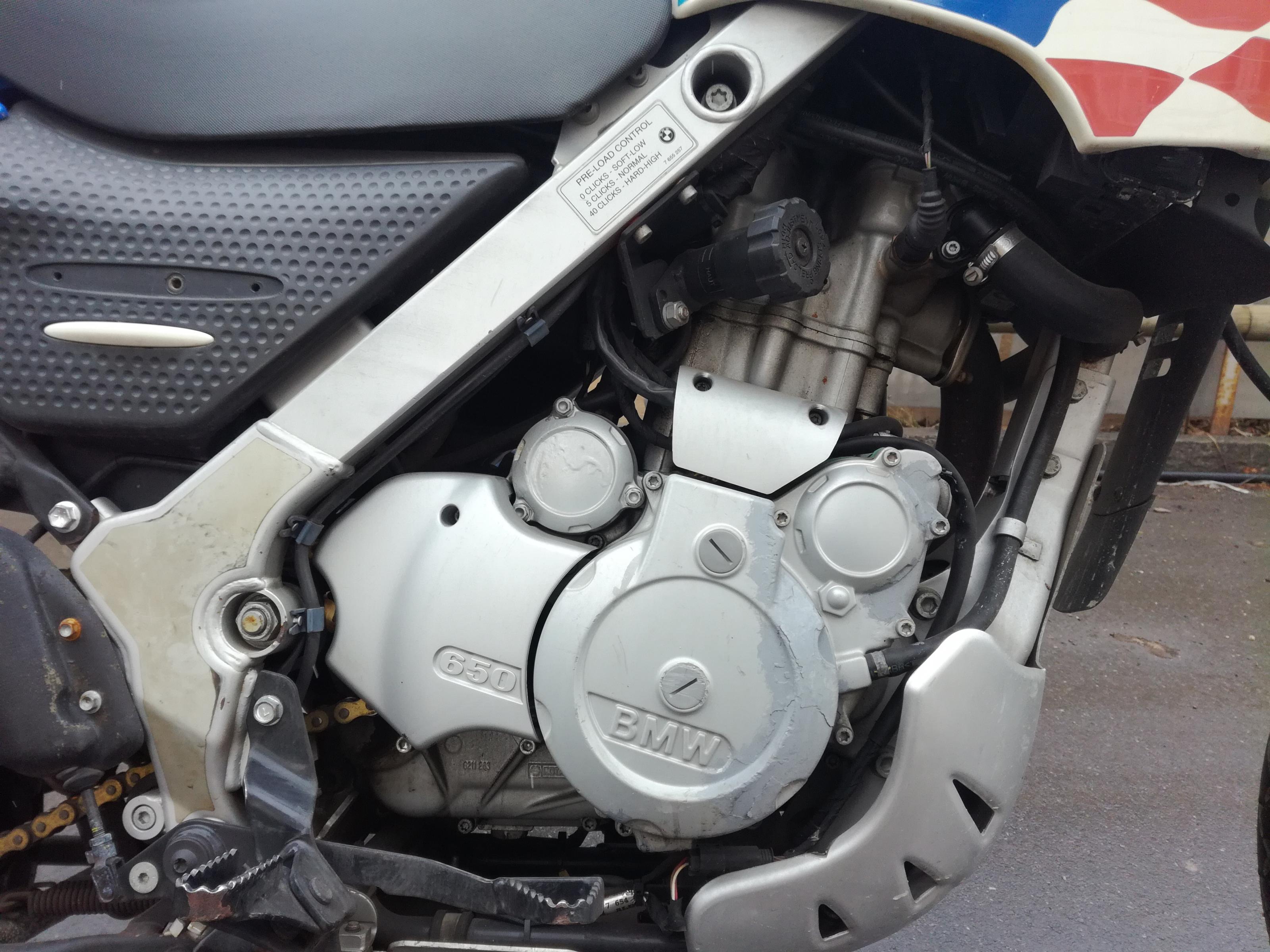

Ich war gestern das Motorrad anschauen. Sah eigentlich gut aus bis auf die rechte Motorenseite, da hat es grosse Lackabplatzer. Motor hat sich gut angehört. Ist ein lautes knacken beim Anlassen normal,Dekompression?
Der Motor ist 26000km gelaufen. Ich bin noch am überlegen ob ich sie kaufe.
Gruss Max

Ist aber keine echte Dakar, da der Ausgleichbehälter vom Federbein fehlt !

Für grade mal 26.000 km sieht se aber ganz schön verranzt aus.
Haste noch mehr Bilder.
Meine hat mittlerweile 36.000 runter, und die sieht lange nicht so aus.
Gepflegt geht anders.
