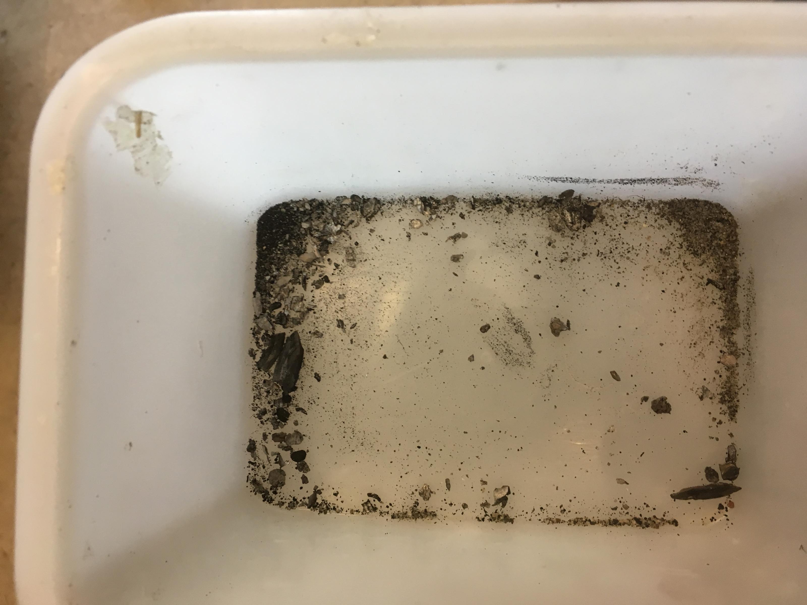

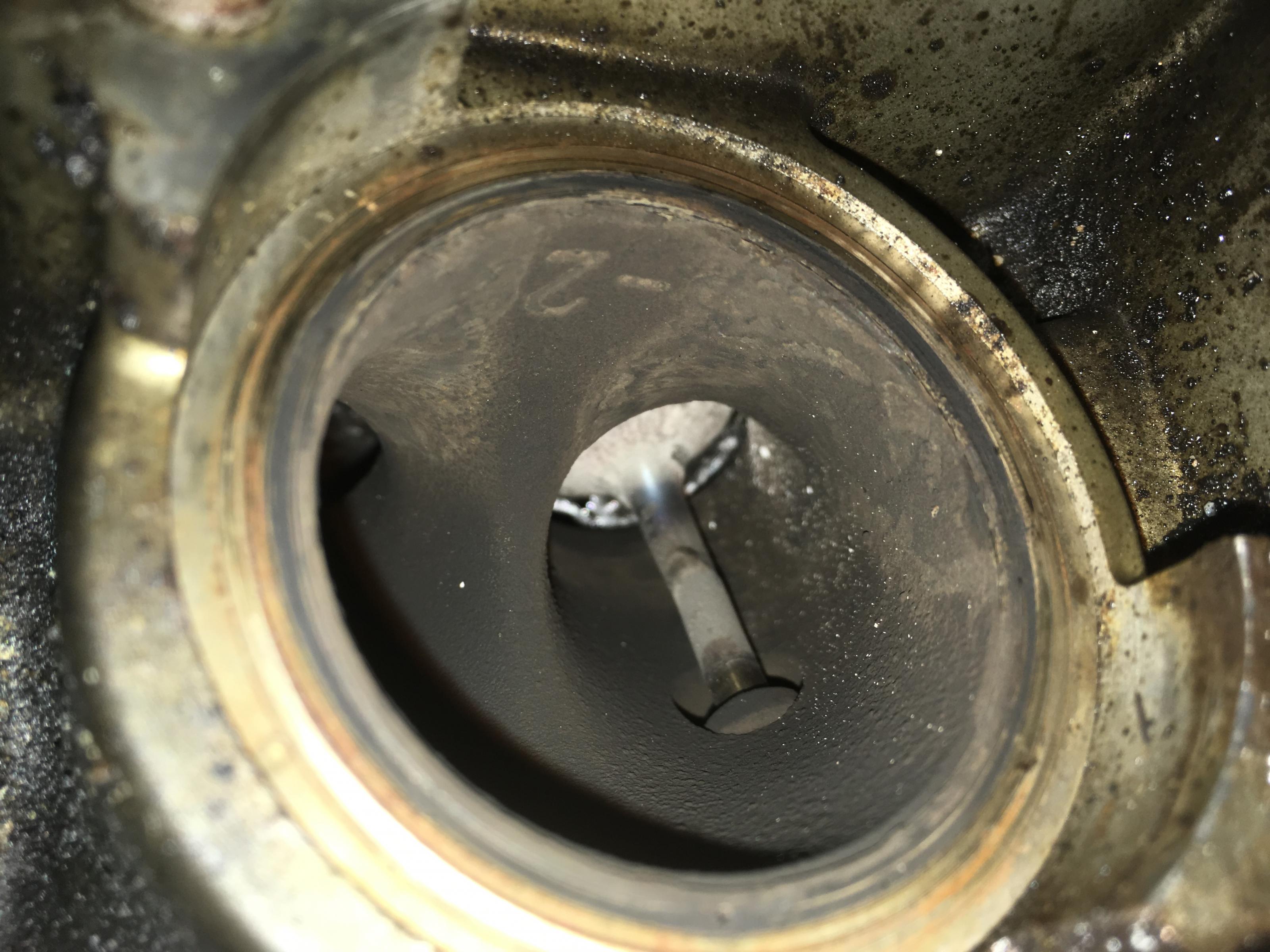

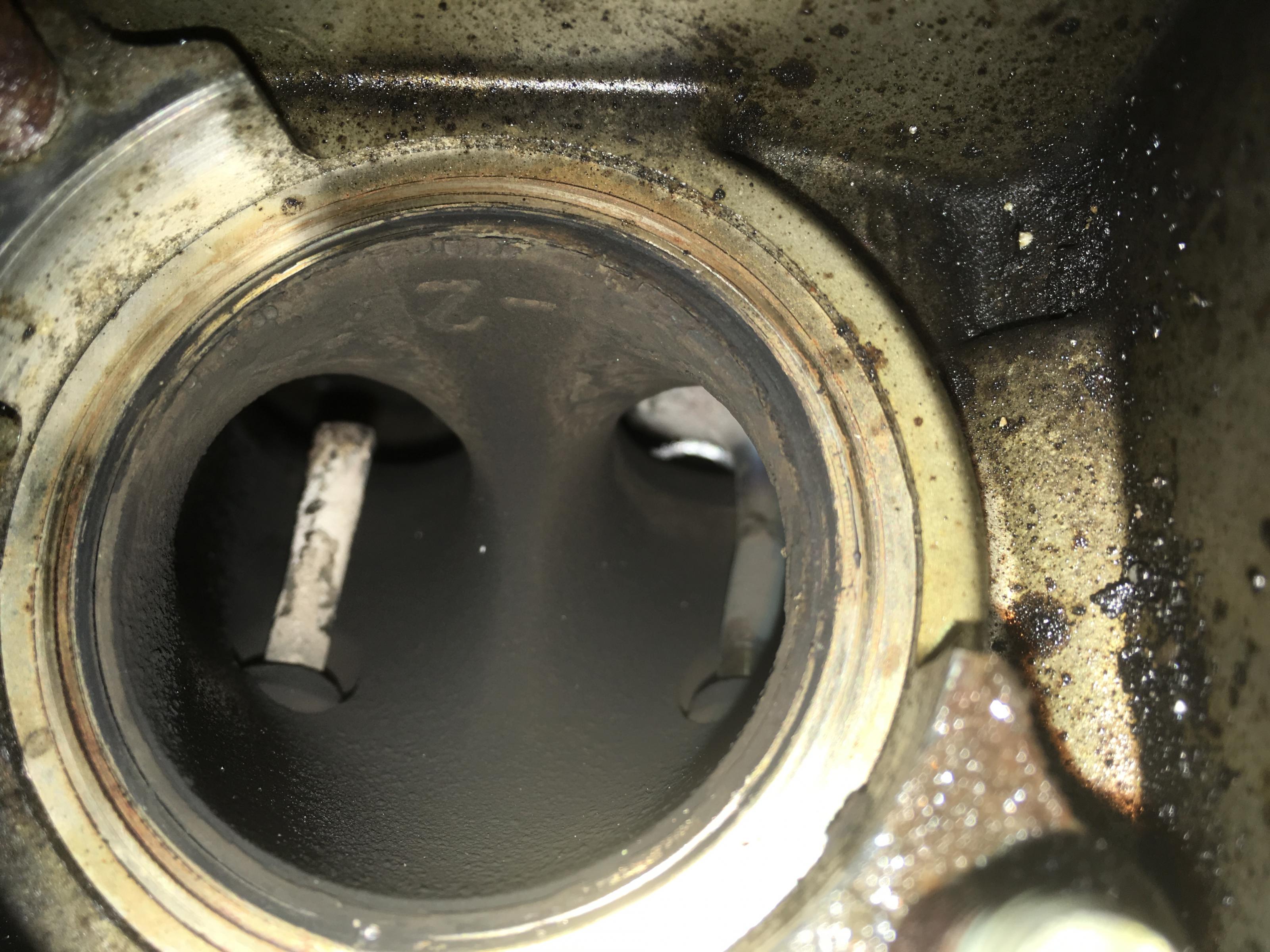

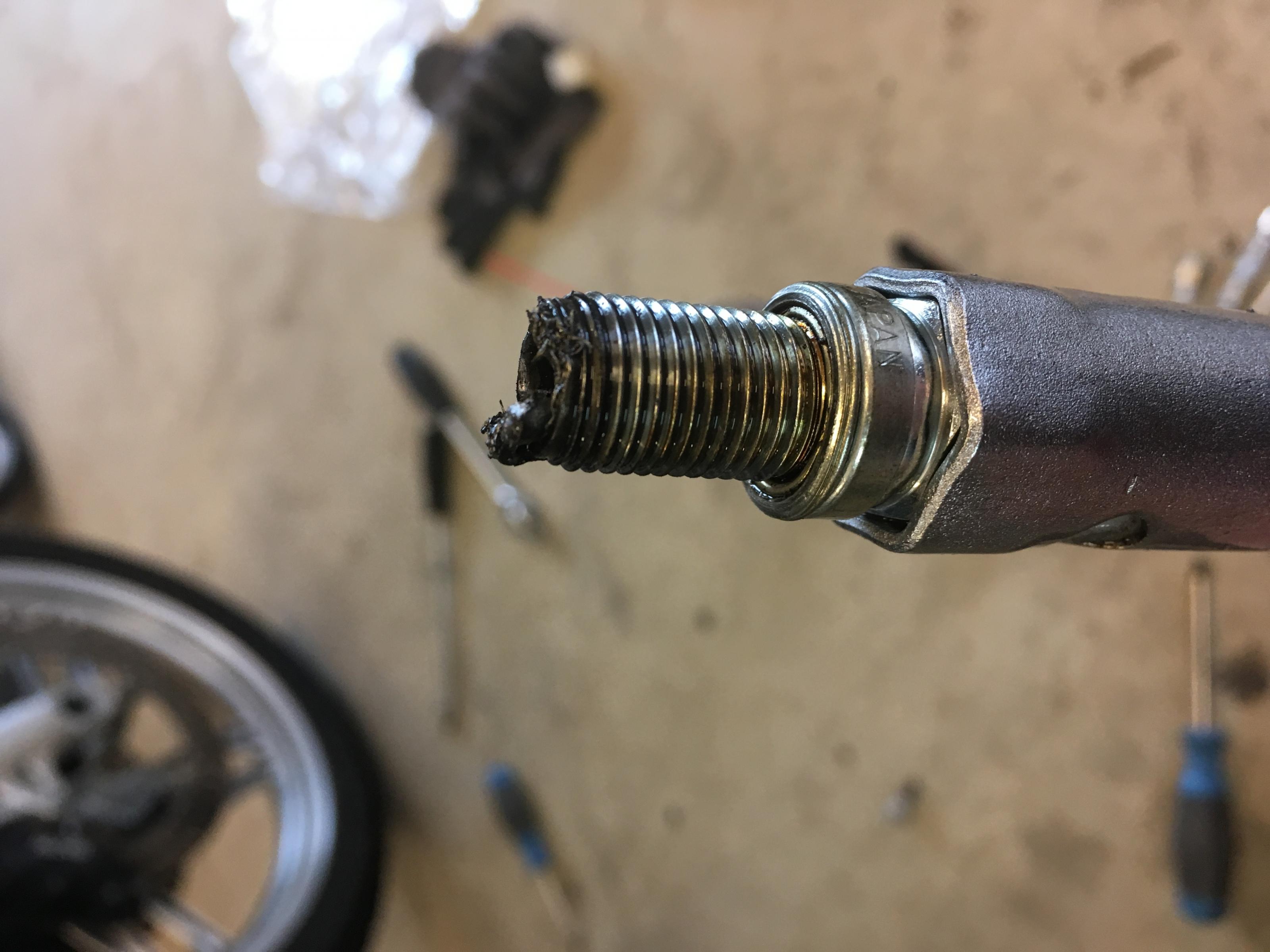

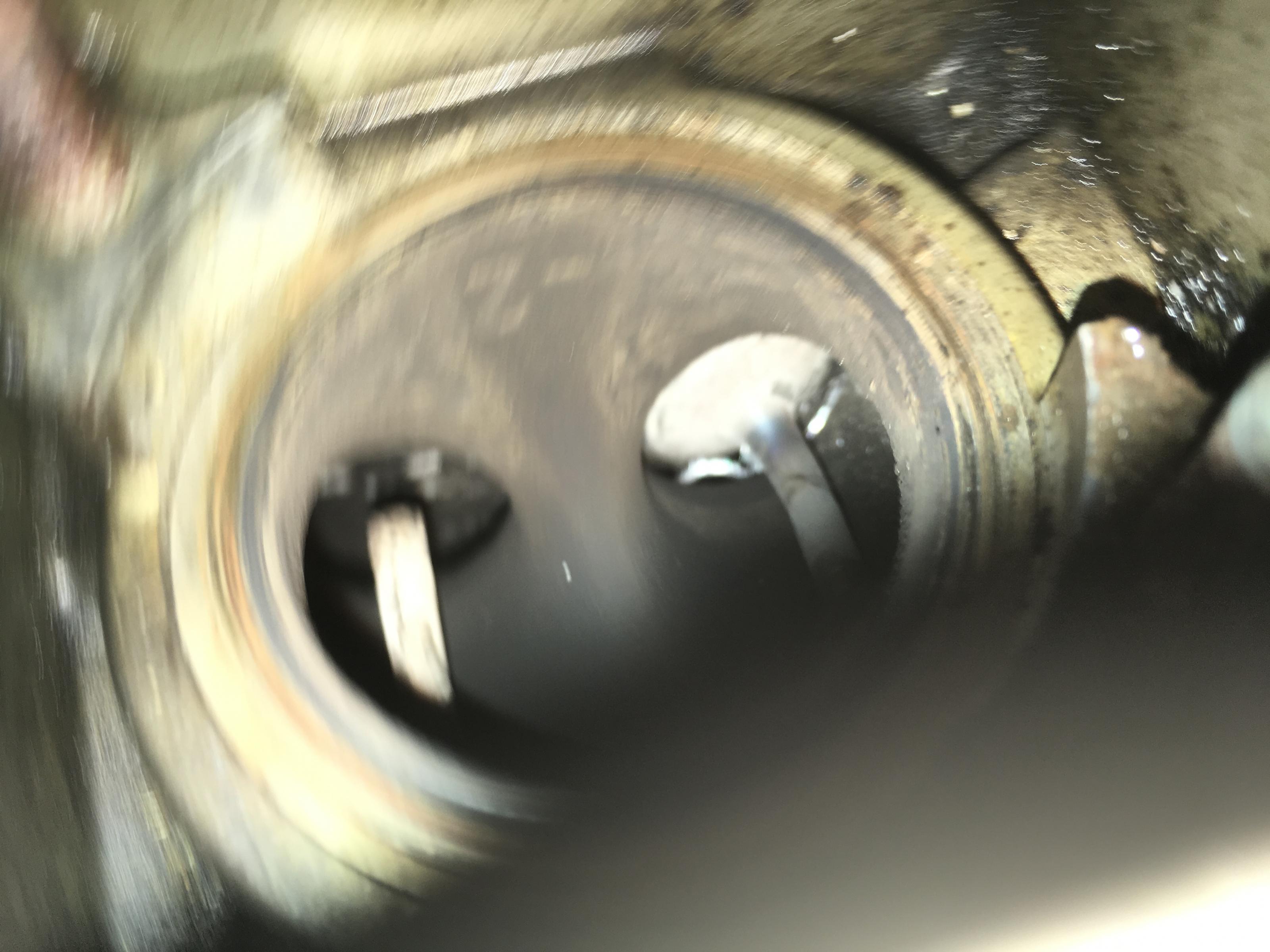

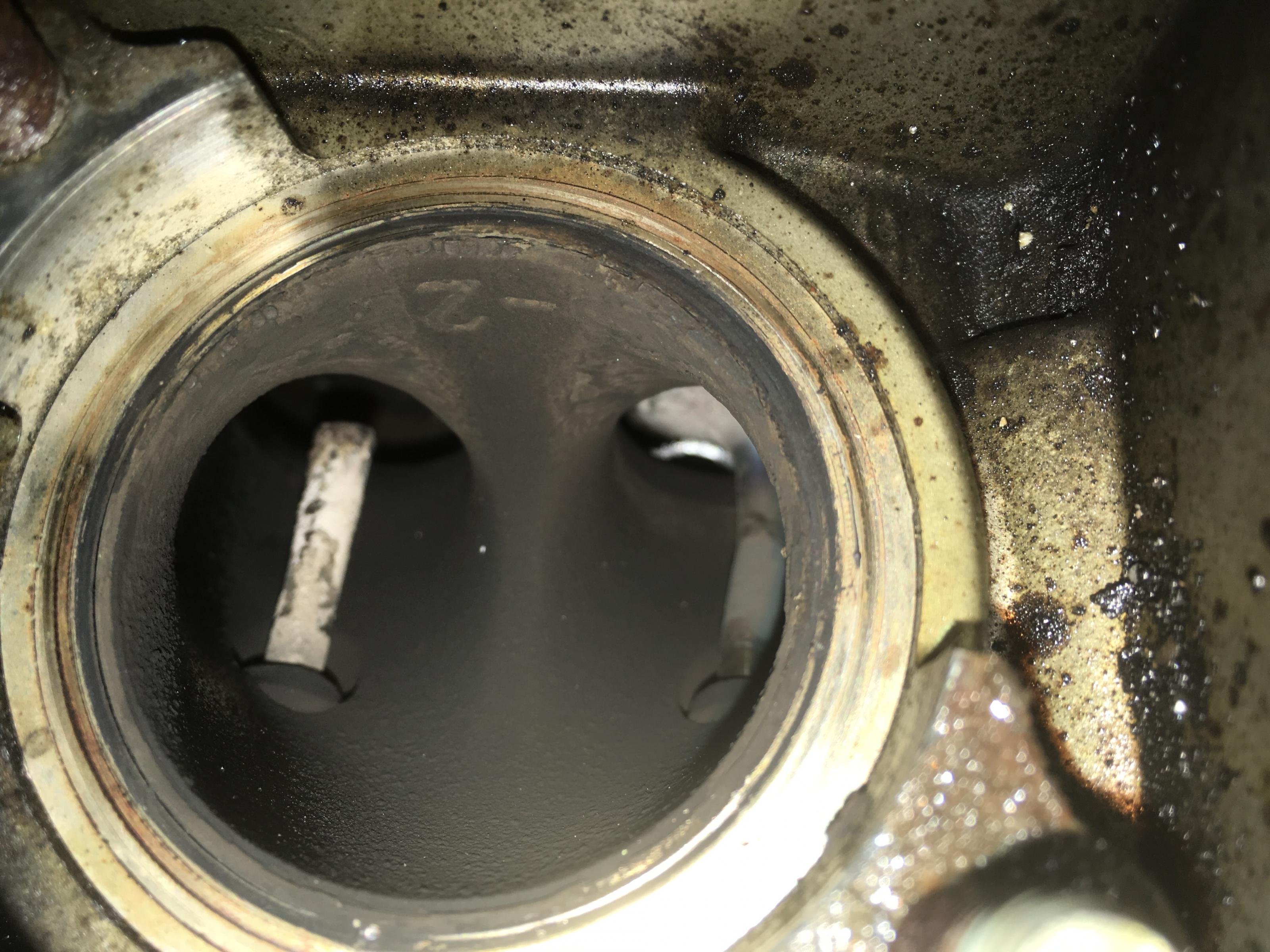

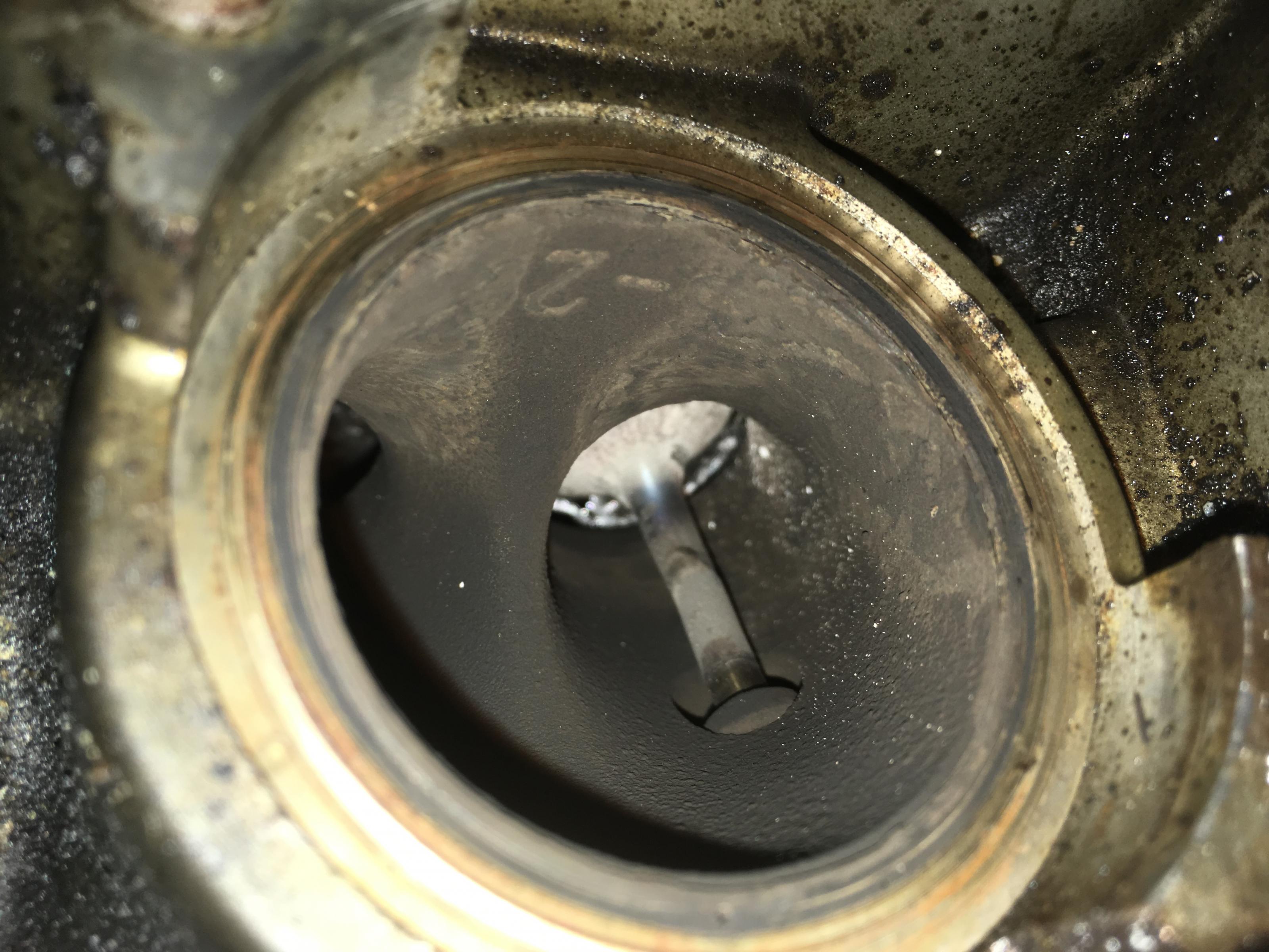

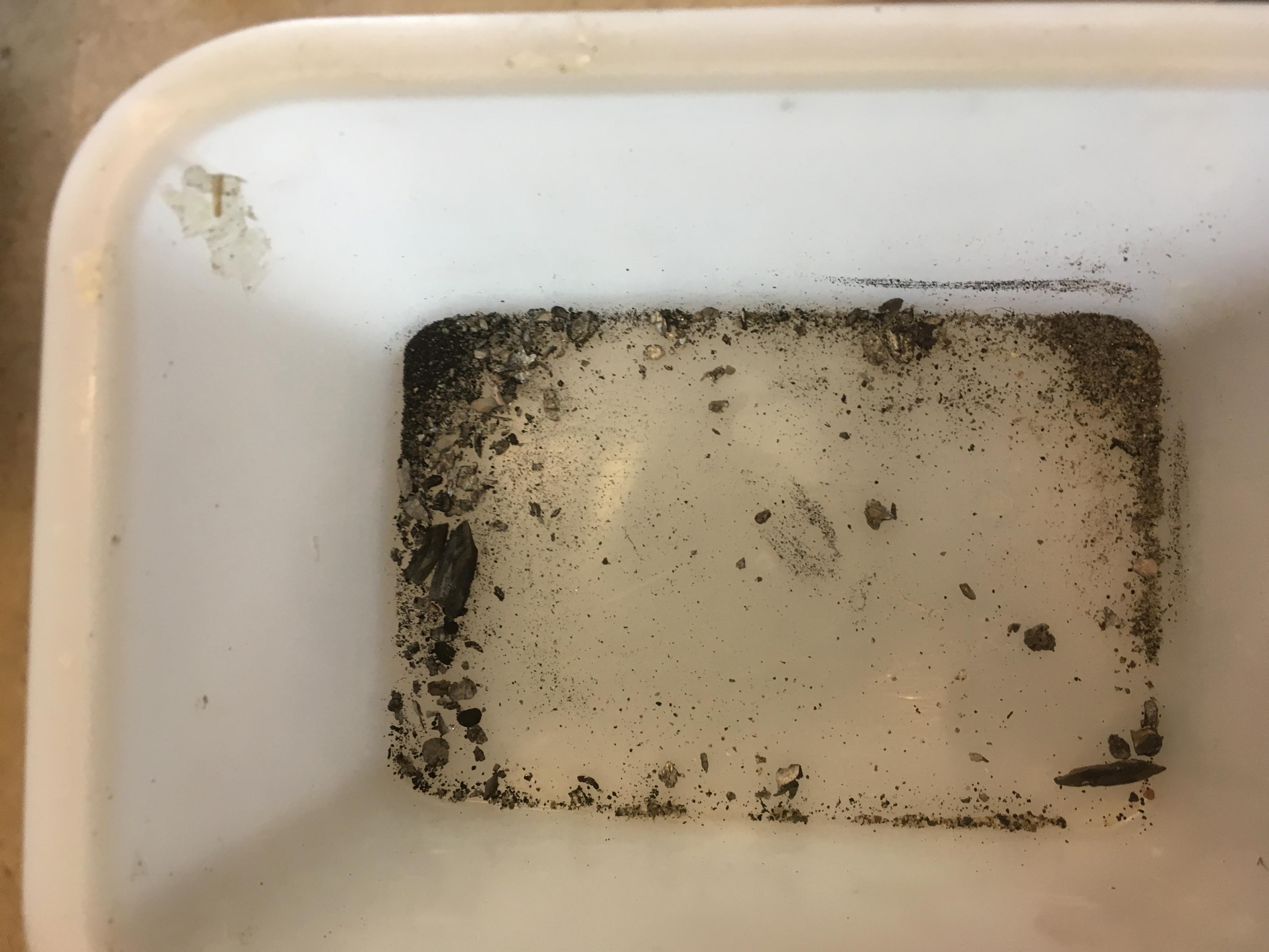

Hallo Phillip,bin selber seit 2 Jahren Besitzer einer alten GS aus 2006 und hab mir gedacht, dass bei einer Servicegepflegten BMW aus erster Hand mit 47.000 km und bereits repariertem HAG nicht viel sein kann.
Bis letzten Sa. wo ich mich kurz nach dem Hahntennjoch bei 120 kmh fast aufs Maul gelegt hätte.....plötzlich ein Scheppern und Vibrieren....das Motorrad hat gewackelt wie im tiefsten Gelände.Gottseidank hat sich die Fuhre nach dem Ziehen der Kupplung beruhigt (Motor abgestorben) und ich bin ausgerollt.
Ein kurzer Startversuch noch verhieß nichts Gutes.....wie sagt man so schön: mahlendes GeräuschAlso heim mit dem gelben Taxi und mal Zündkerze vom rechten Zylinder raus....oder besser gesagt das was noch übrig war!
Der Blick ins Zündlkerzenloch ließ meine schlimmsten Befürchtungen wahr werden.....freier Blick ins Kurbelgehäuse.....
Dann den Krümmer abgeschraubt, Metallteile aus dem Krümmer geschüttelt und den Übeltäter ausgemacht!
Diagnose: Oberes Auslassventil abgerissen, Kolbenboden durchgestanzt....Dreck im Kurbelghäuse, Pleuel verbogen??
Nach gründlicher Recherche....reine Materialkosten ca. €1900....
Über eine Reparatur beim 🤗 braucht man bei einem 5000-6000€ Motorrad gar nicht nachdenken.
Erschwerend kommt hinzu, dass das ABS auch schon öfter die Eigendiagnose nicht abschließen kann und somit noch ein weitere Tausender für die Reparatur bei RH fällig wird.
Was bleibt ist ein wirtschaftlicher Totalschaden und das komische Gefühl zu den 3% zu gehören, bei denen so ein Ventilabriss vorkommt, obwohl alle Service gemacht wurden und somit auch die fraglichen Softwareupdates gegen das zu magere Gemisch durchgeführt wurden.
Ich will hier keinem Angst machen, aber wer sich einbildet, dass er mit einer GS aus diesen Baujahren fix ein Premium-Motorrad zum kleinen Preis erhält, für den kann zum Schluss nur eines Premium sein: der Preis.
Natürlich werde ich die Gummikuh wieder fit kriegen und irgendeinen Austauschmotor reinpflanzen, das ABS evtl. mit dem SecondLife Kit eliminieren und mich wahrscheinlich die nächsten 100.000 km über ein geiles Motorrad mit super Reisekomfort und genügend Leistung in jeder Lebenslage freuen, aber ich kann nur jedem ans Herz legen, dass man ein altes Motorrad kauft, welches aber saftig ins Geld gehen kann.

ich bin mir fast sicher das das Abmagern was mit nem dichten Benzinfilter zu tun hat!
Bekannter weise sind ide ja bei den ersten 12er nicht zu wechseln, nur komplette Einheit, ich hab meinen daher bei 60tkm Rückgespült,
kamm mächtig was an Dreck raus und hat mich ca 6l Sprit gekostet!
Mir is jedenfalls aufgefallen das sie nach dem Spülen des Filters wieder geht wie Hölle!
Gruß Bernd
Fluke110
18.02.2017
64
Hallo Bernd,
das magere Gemisch ist von BMW gewollt und dient vorallem dem „niedrigen“ Spritverbrauch! Leider wurde bei diesen Baujahren zu stark abgemagert, was vor allem beim rechten Zylinder aufgrund etwas längerer Abgaswege zu einer Überhitzung der Auslassventile geführt hat. Da Ventilteller und Schaft mittels Reibschweissverfahren verbunden sind, bricht bei starker thermischer Belastung der Teller einfach ab. Dies passiert typischerweise bei einem Lastwechsel bzw. Gaswegnahme.
Das Ganze kannst du im Forum merfach nachlesen und wurde mir auch vom 🤗 bestätigt.
Als Lösung wurde mittels Software das Gemisch fetter gestellt.
Das Gemisch wird ja über die Einspritzelektronik und Lambdasonden geregelt und kann daher nicht von der Spritversorgung abhängig sein...das würde sofort von der Elektronik ausgeregelt bzw erkannt.
Ist ja auch egal, wenn man einen betroffenen Motor hat, kann man nur eines tun....dumm schauen!
Gruß Martin
Der Blick ins Zündlkerzenloch ließ meine schlimmsten Befürchtungen wahr werden...…..
Das kann halt passieren.

Meine "liebe alte Q" ist BJ 2006 mit BKV und hat bisher 165000 KM drauf und fährt und fährt und fährt. Hat mich noch nie im Stich gelassen und Reparaturen bisher.... nur Verschleißteile....
Je nachdem wie man es sieht, können Auslassventile auch Verschleißteile sein.
