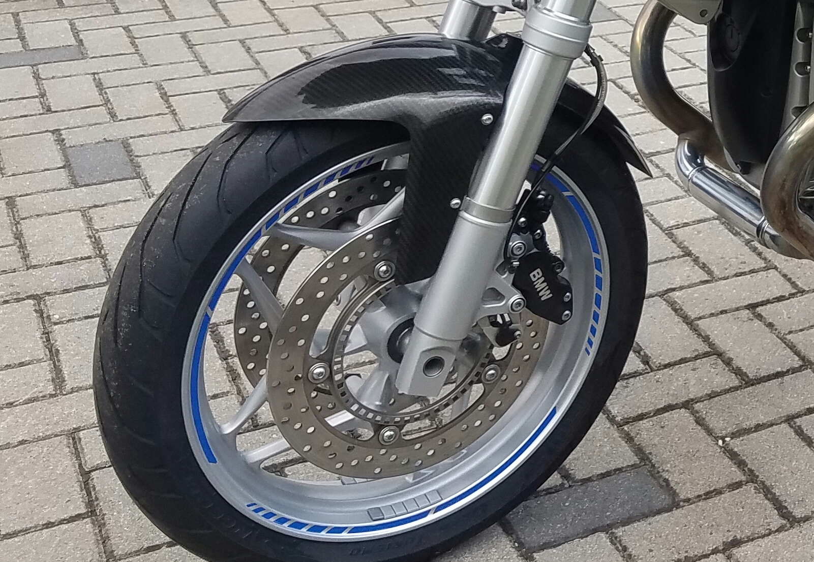

Ab Modelljahr 2007 ist kein Bremskraftverstärker mehr verbaut.
Kannst du am Vorderen Abs Ring erkennen.
Ohne sind die Löcher fast Viereckig....
Meine ist Baujahr 10.2006.
Modell 2007
