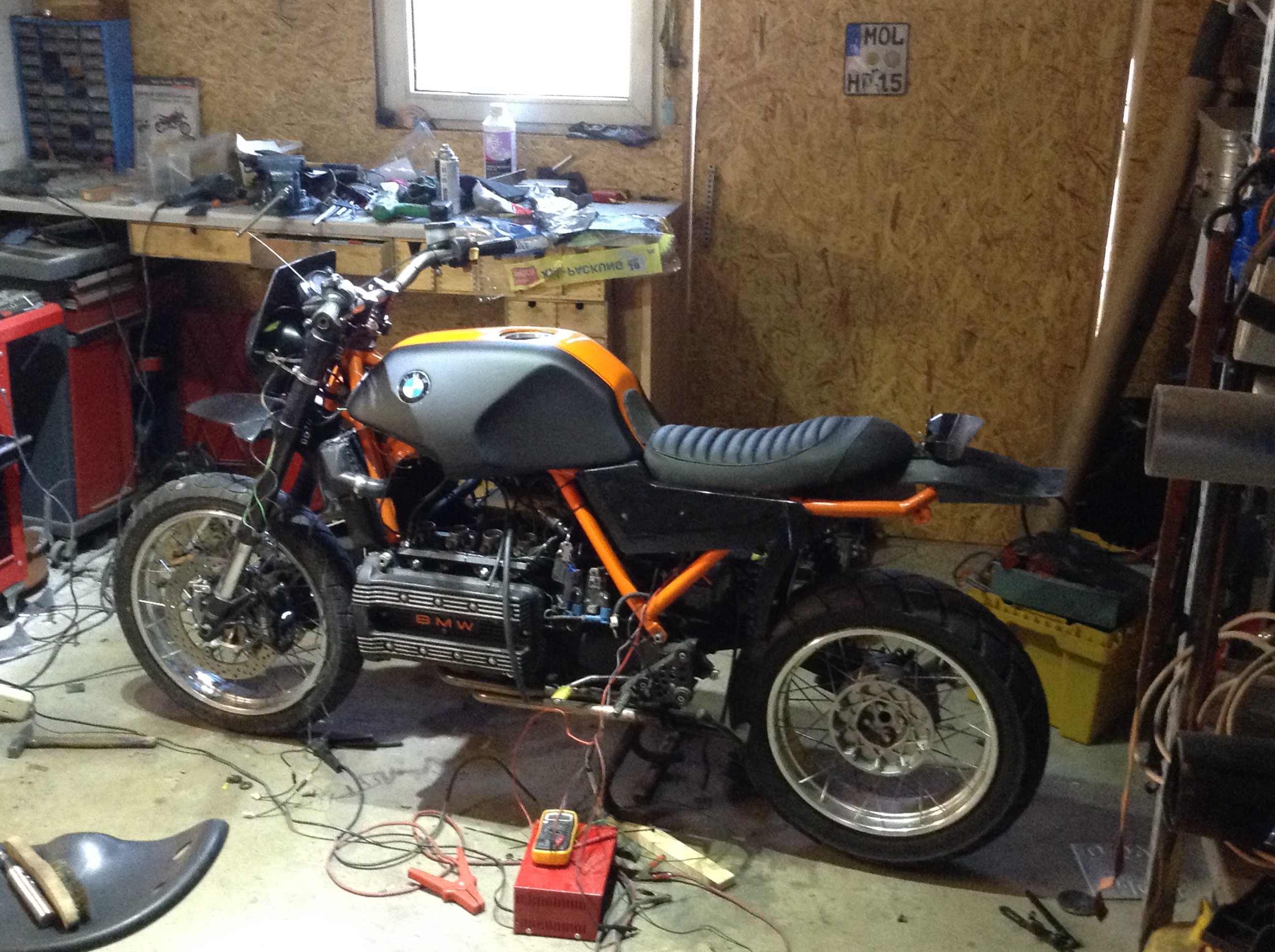

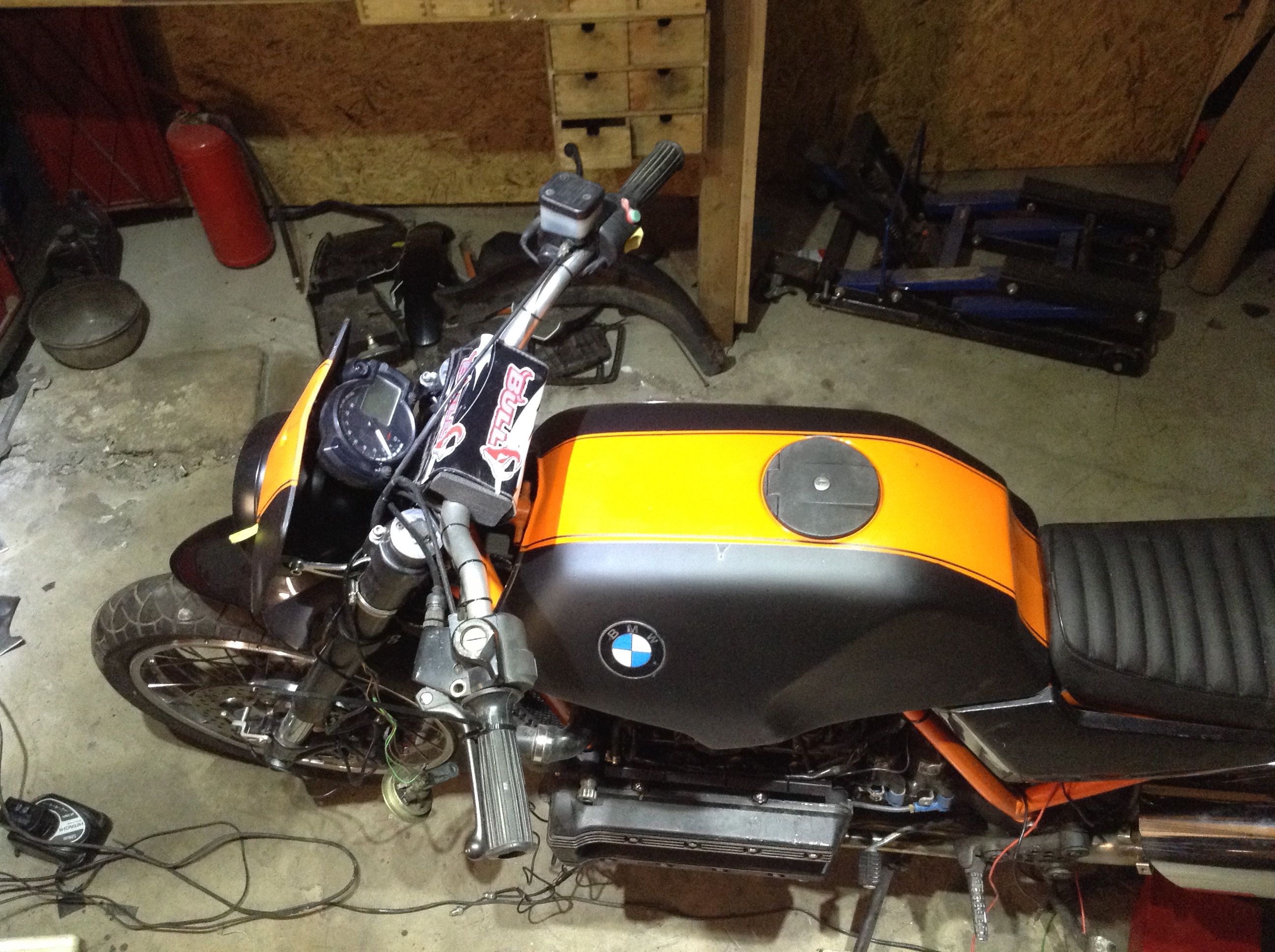

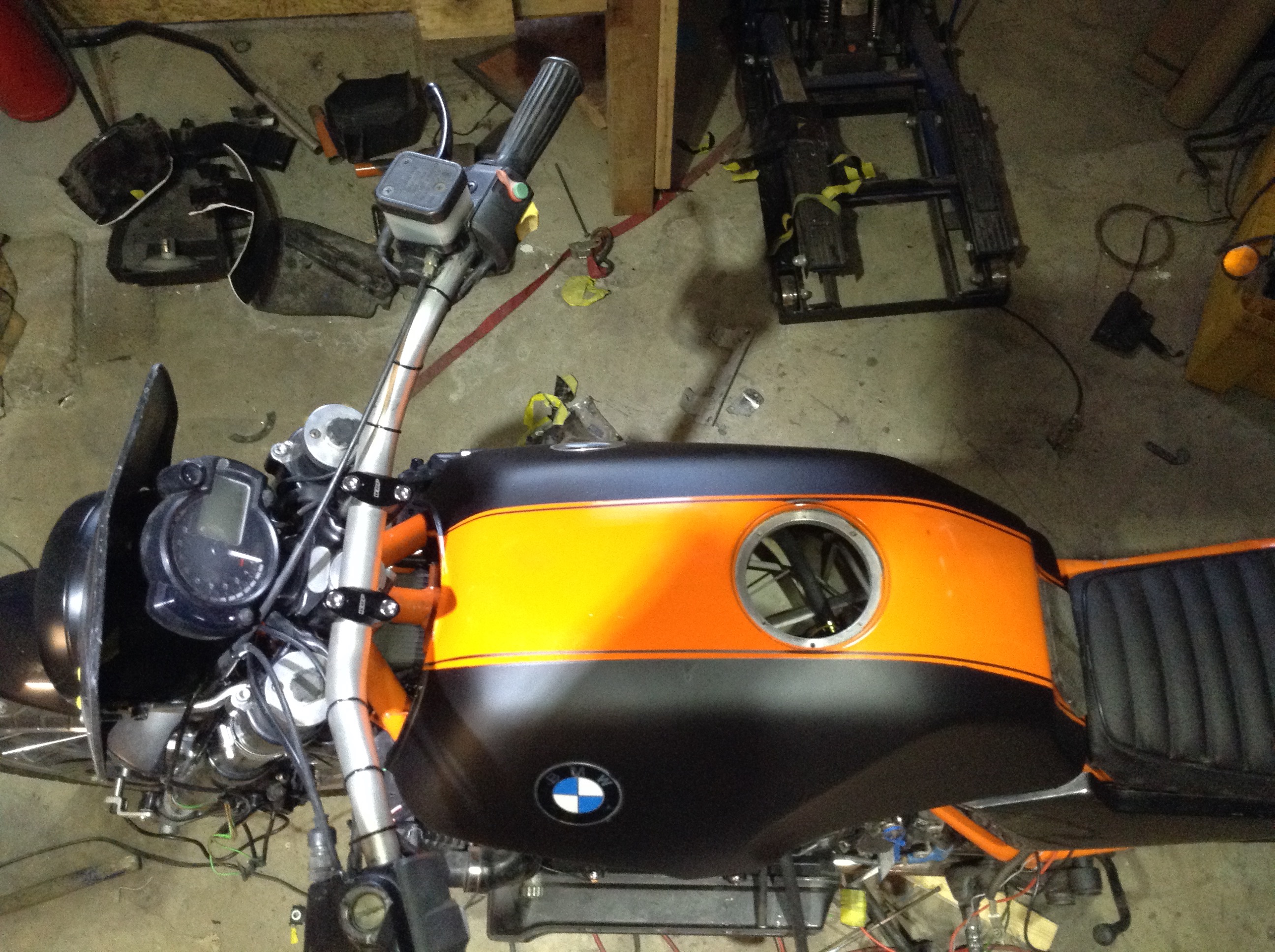

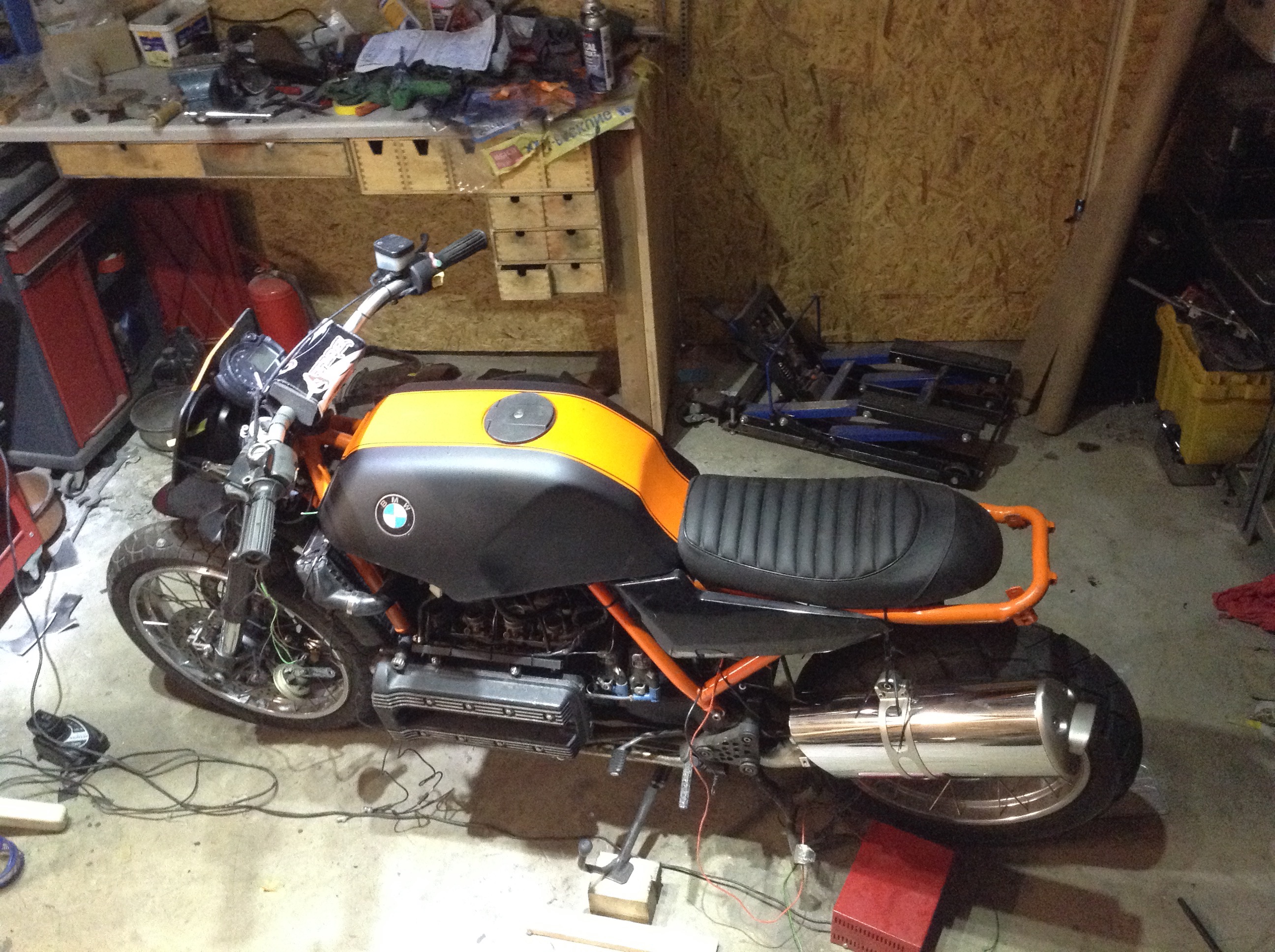

IMG_1498.jpgIMG_1501.jpgIMG_1500.jpgIMG_1504.jpg Die Richtung was ungefähr rauskommt sieht man ,jetzt kommt der Auspuff und das Heck ( ein ca 3-5 cm Wilbersfederbein ) Kritiken ,Gut oder schlecht sind erwünscht .

Das Moped sieht super aus! Tolle Arbeit! Darf man fragen, was Dich das jetzt insgesamt schon etwa gekostet hat?

Mir gefällt schwarz-orange sehr gut :), das wird ein krasses Teil, und immer schön bildas.....
Mitglied 15676
Sieht klasse aus, dat wird richtig schick!!!!
Meinen Respekt für dieses Projekt hast du.

Jep. Schaut doch nicht so schlecht aus. Die Farbkombi Schwat/Oransch gefällt mir schon länger.

Wenigstens gibt es genug Ersatzteilträger. Bei meiner Suche nach einer R, muß ich mich immer erstmal durch die ganze K-Meute wühlen. Sind noch nichtmal so teuer. 2,5* K = 1*R Kwasi

Der Motor sieht etwas dominant aus, läßt sich aber bei der K nicht ändern.
Vorne am Tank fehlt mir unten das kleine Dreieck. Aber vielleicht gäbe es da ja noch eine witzige Idee.
Farbzusammenstellung: cool!
Ansonsten find ich das ganze Teil richtig, richtig schick. Und, es verspricht eine Sitzposition zum Spass haben.
Hut ab!

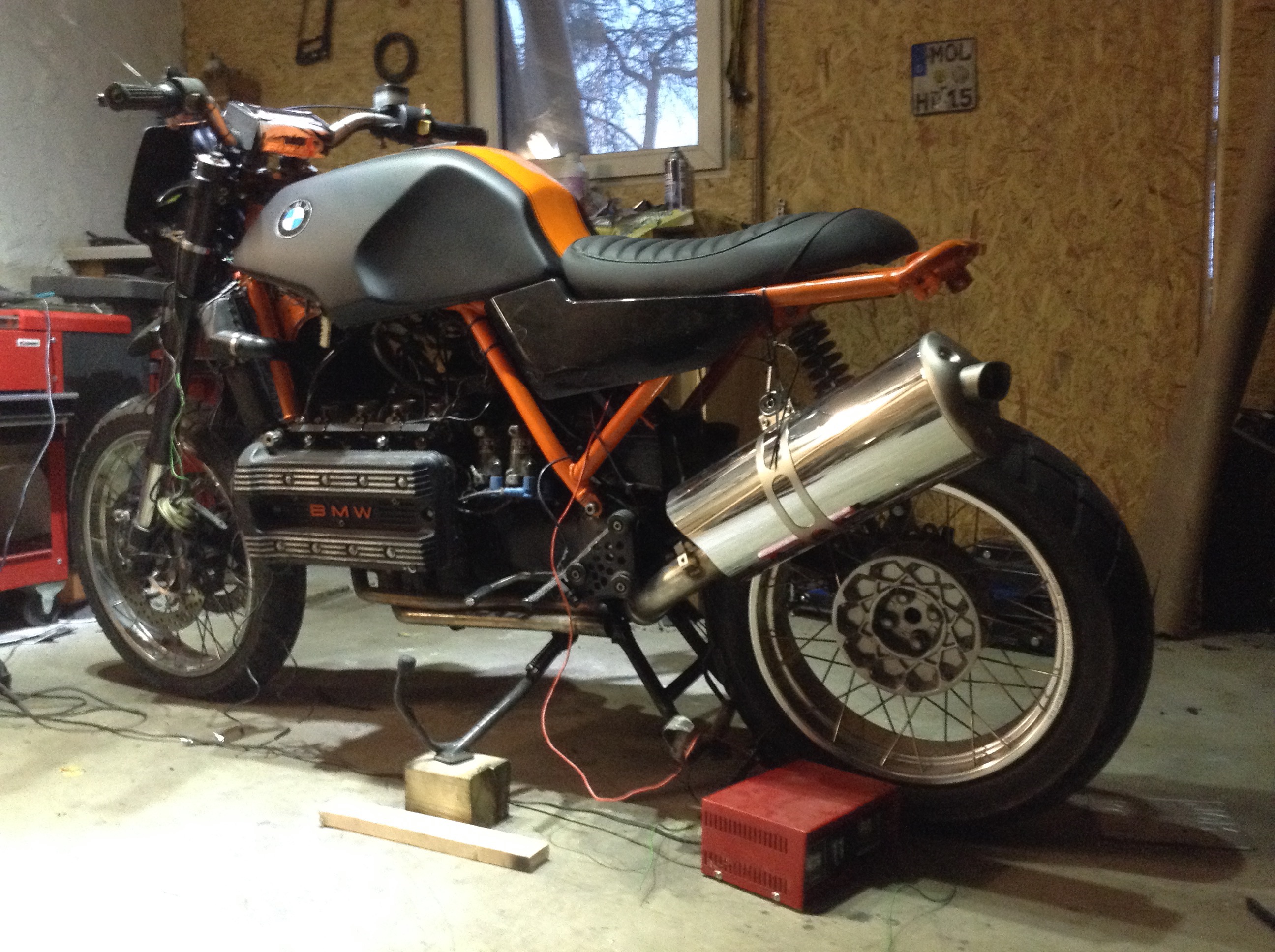

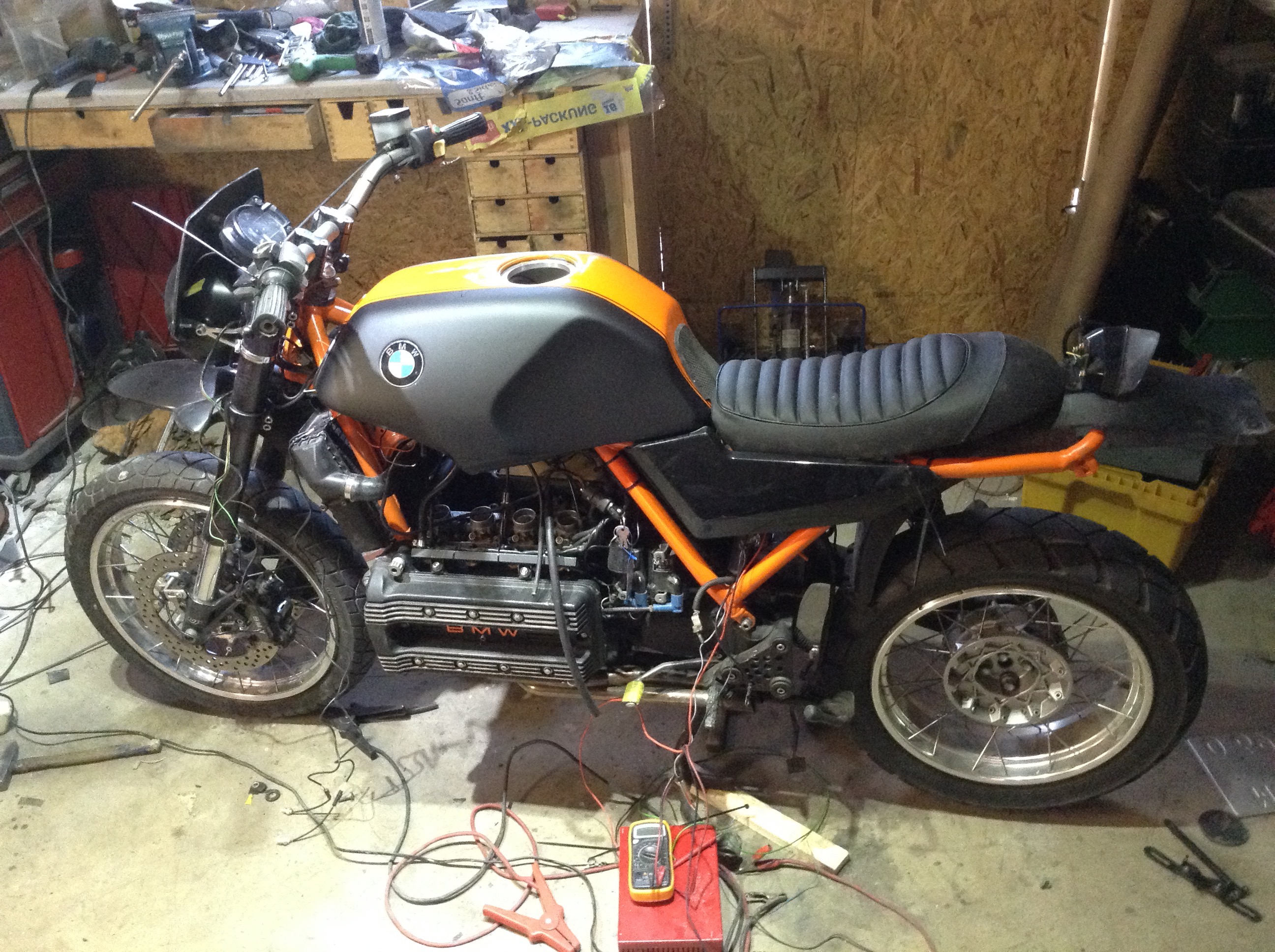

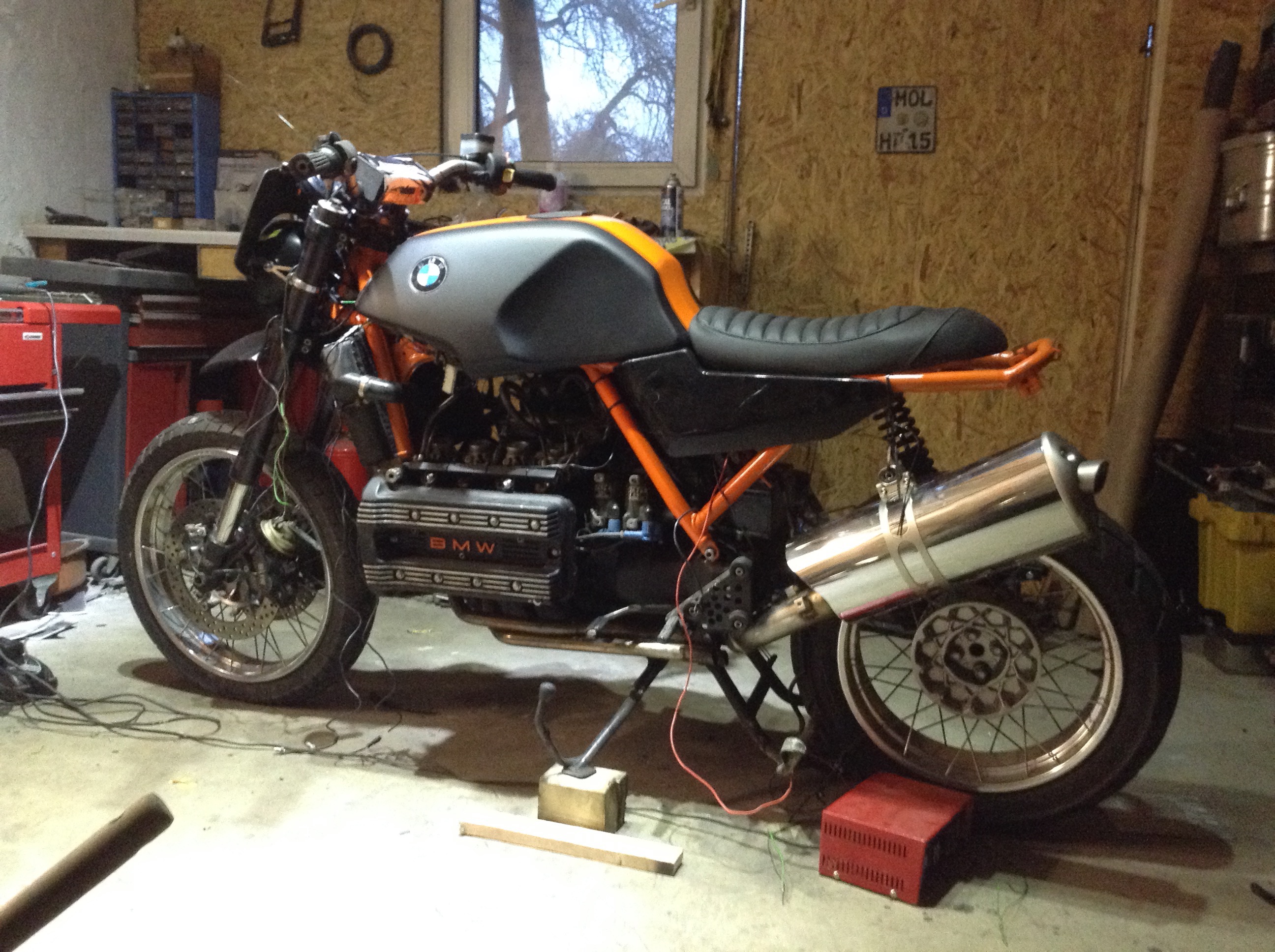

IMG_1512.jpgIMG_1513.jpg Heute mal das Fahrwerk angepasst (höhergelegt) siehe Holzklotz Seitenständer .
@ Niederrheiner ,stimmt die teile sind erschwinglich aber leider brauche ich keine Originalteile ...jetzt bekommt erstmal die Fa. Wilbers ein paar fragen von mir ....und Unitgarage wg Auspuff.
@ Quhtreiber die 3ecke habe ich bewusst weggelassen .

Aber dafür das an schih schöne Rahnendreieck hinten, abgedeckt. Passt da nicht ein Seitendeckel von 'nem 2V rein?!?
Gast20919
Demnächst besorge ich ein Heckteil evtl. KTM EXC ,dann kann ich Sitzbankhöhe Rahmen hinten evtl noch kürzen und dann die Seitenteile anpassen .
Nächste Woche kommt erstmal Funkbedienung ,anstelle Zündschloss da werde ich erstmal den Motor zum laufen bringen z.Zt habe ich noch den Supergau in der Elektrik und habe mir Schaltungen überlegt /durchdacht wie man die Elektronic der Brotbox umgehen kann ..ohne die läuft nichts .

Der Topf sieht wie mein GS Original Topf aus ;).
Da kommt was eleganteres dran, vermute ich mal....... :).
Gast20919
@ Larsi /Bergler ...nein der ist zu Testzwecken ,hat mir ein Freund vorbeigebracht ,er braucht ihn nicht ersagte selbst sieht aus wie ein Boiler ....er hatte Recht ....
Der da wird es 99%tig :
