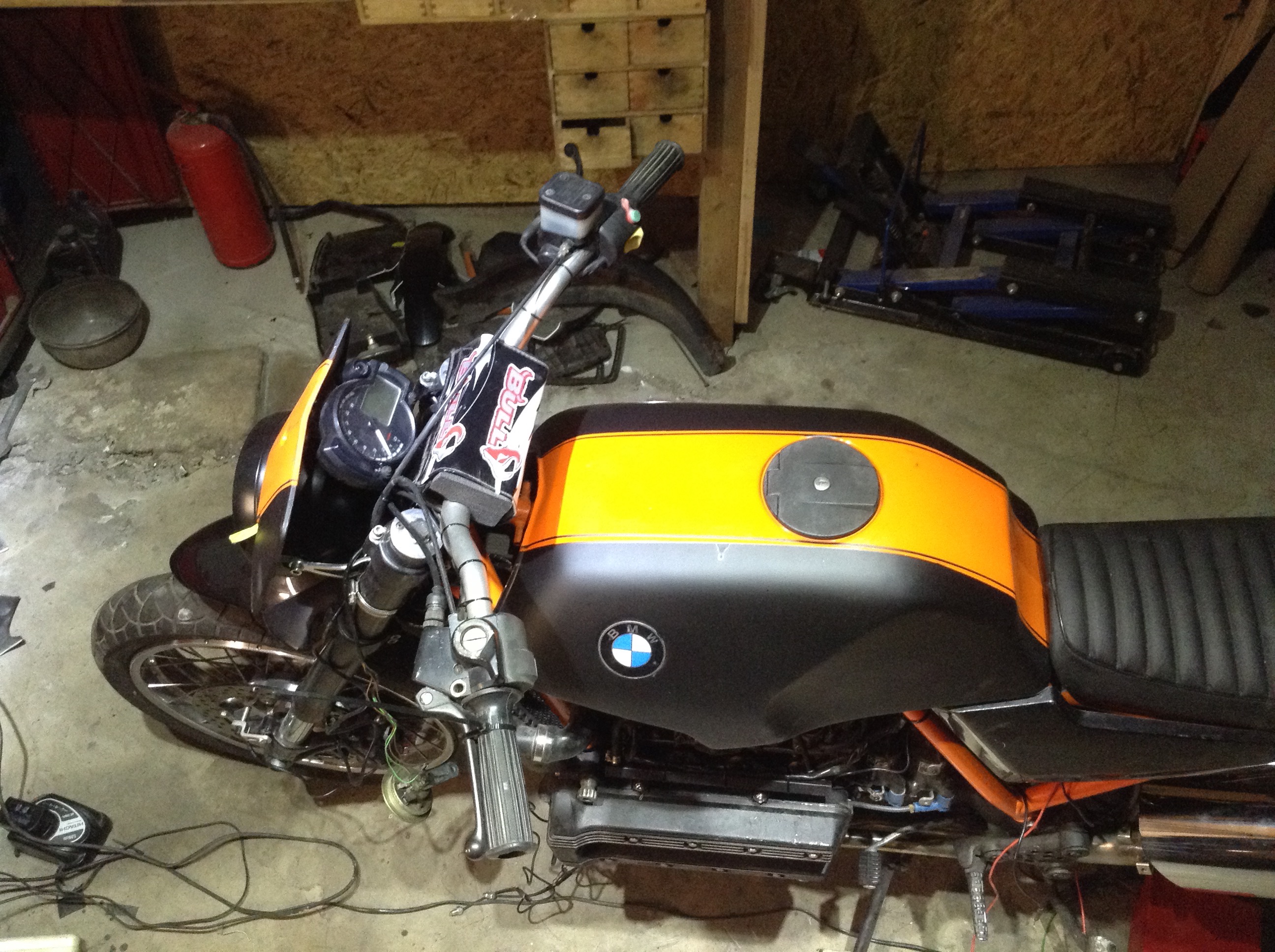

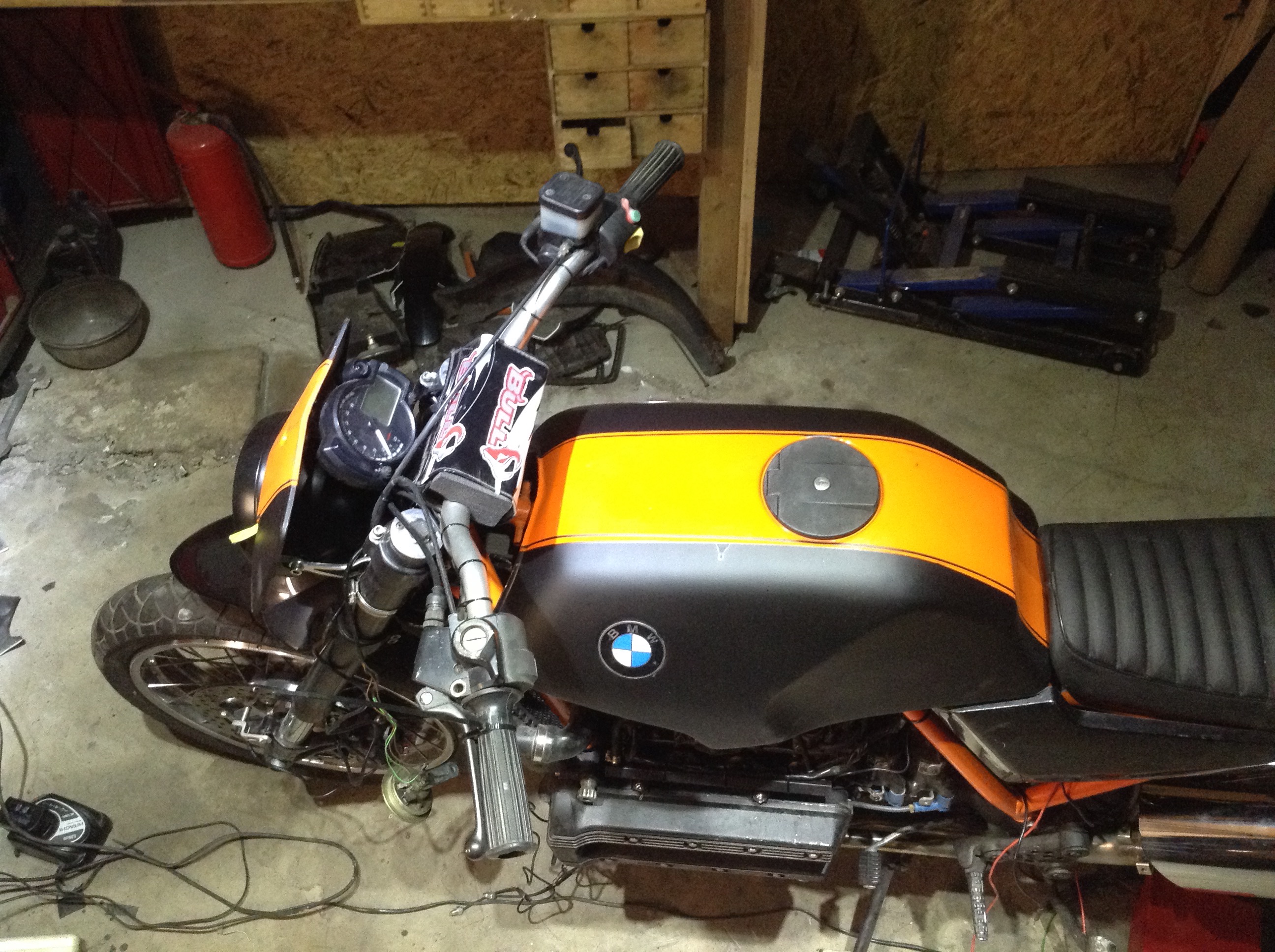

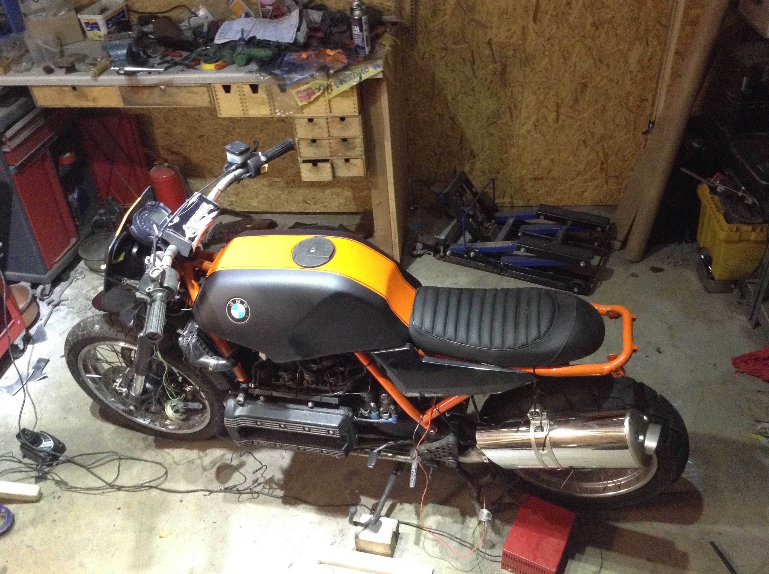

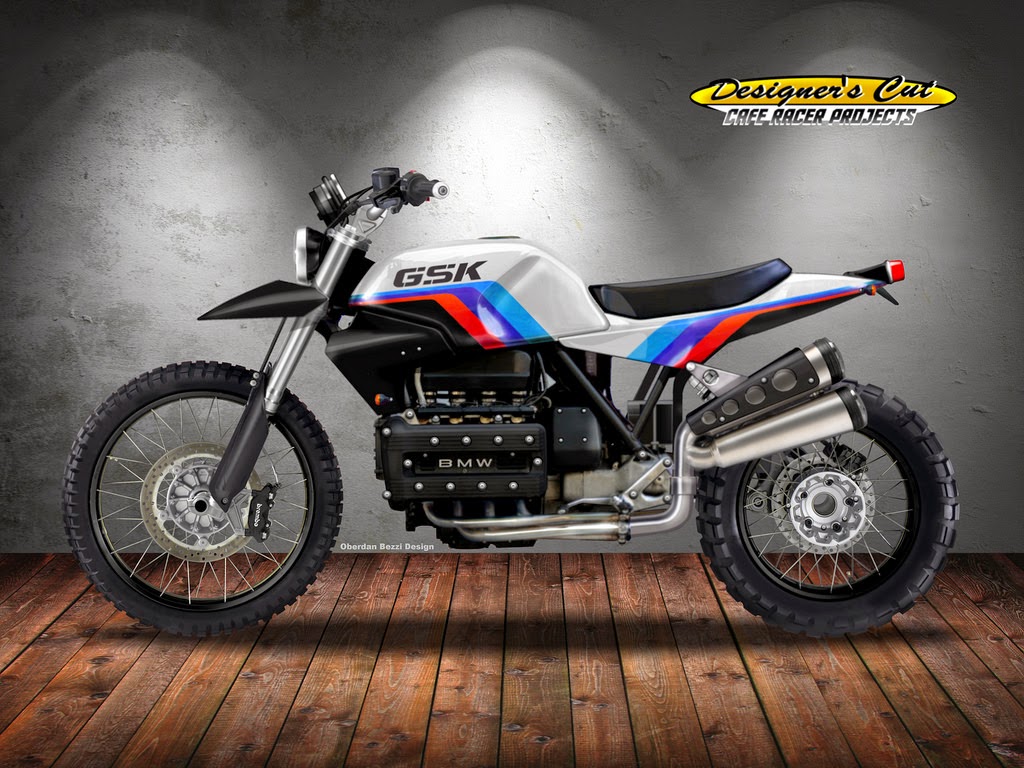

Klasse Projekt !!
Definitiv kein Motorrad von der Stange .Hoffe das bald wieder Bilder an dieser Stelle sind .
Ja ,bald z.Zt mache ich Elektrik Funkschalter anstelle Zündschloss ....
Worms ,da habe ich meine Kindheit verbracht .... :)

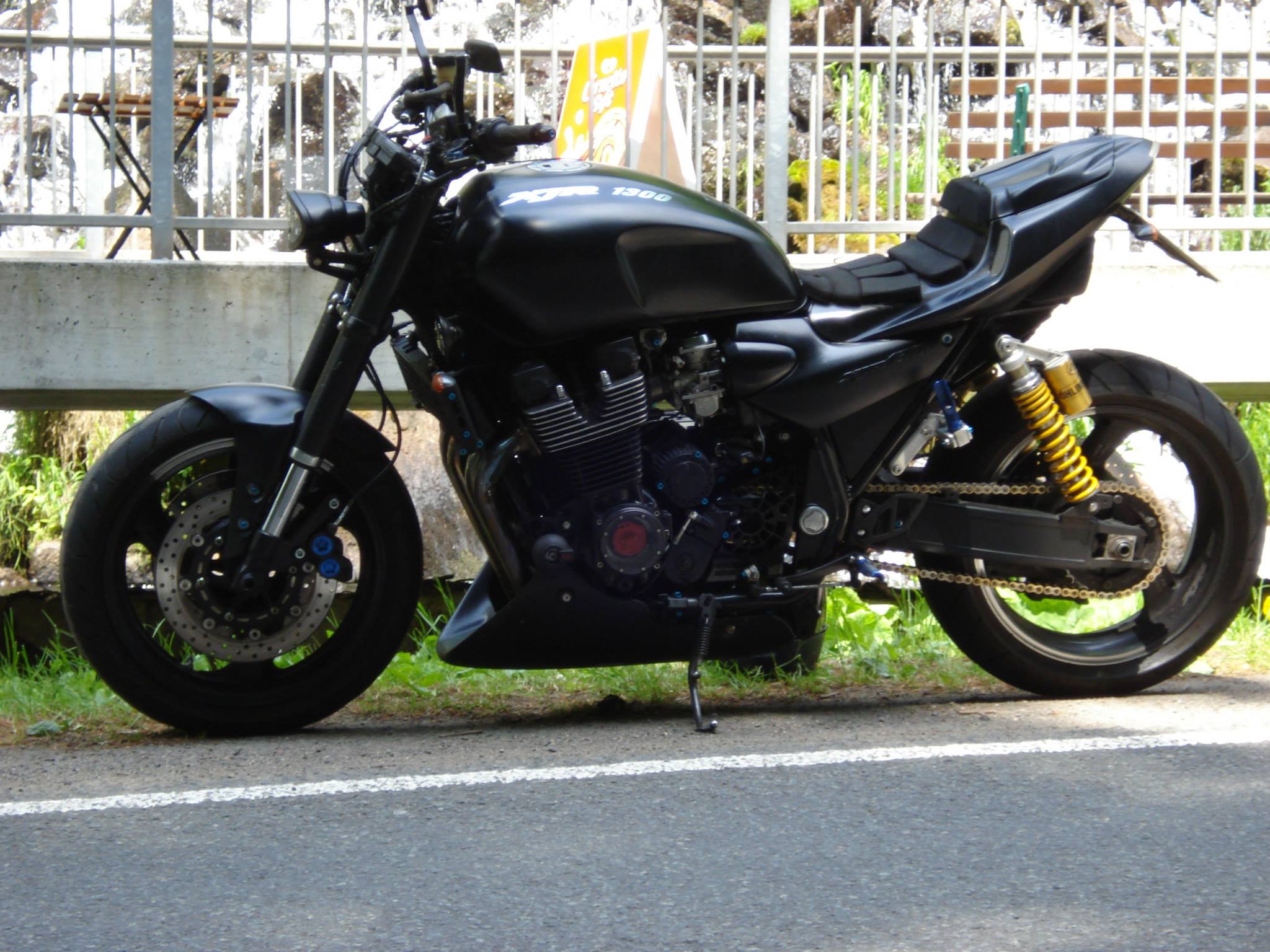

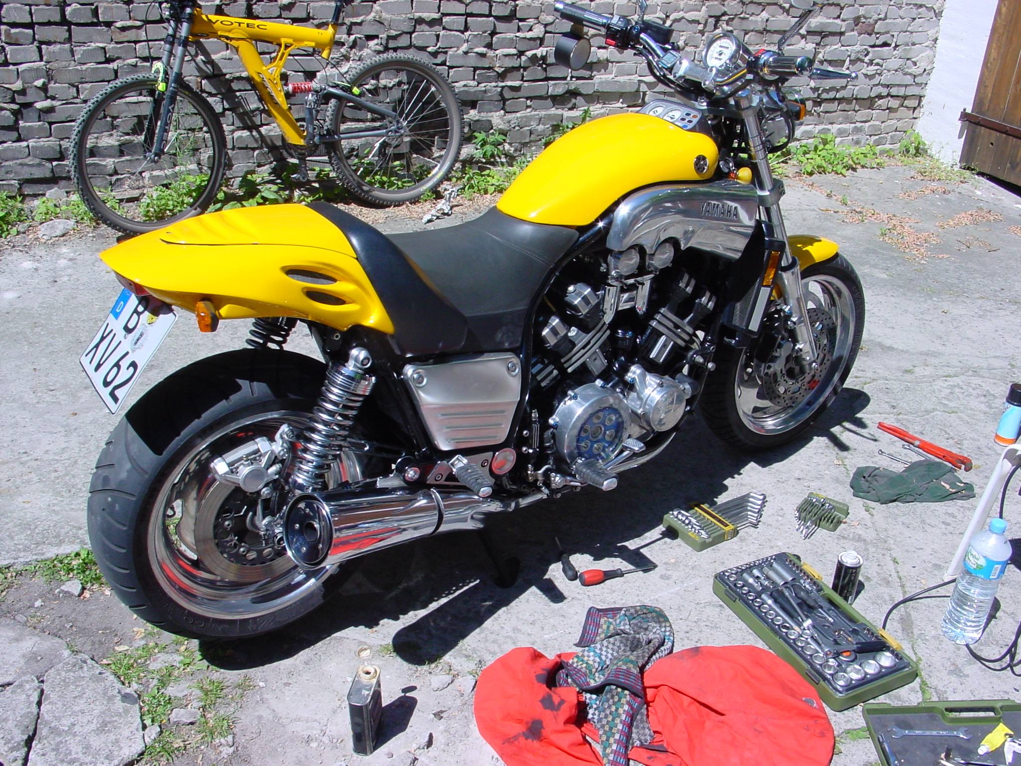

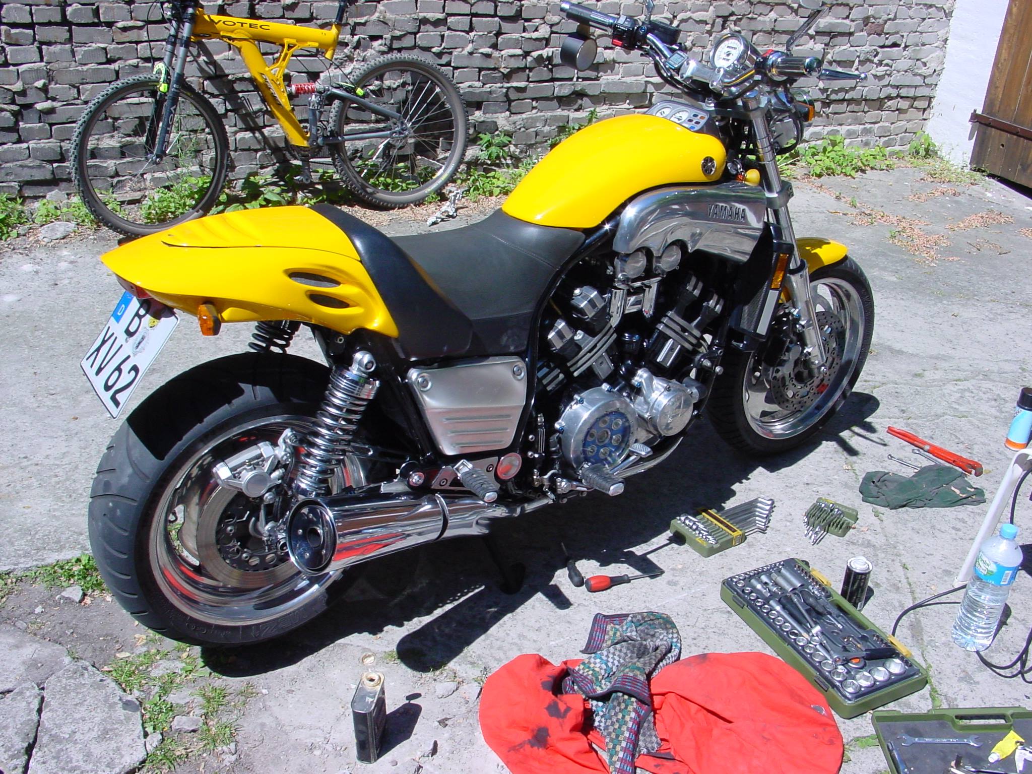

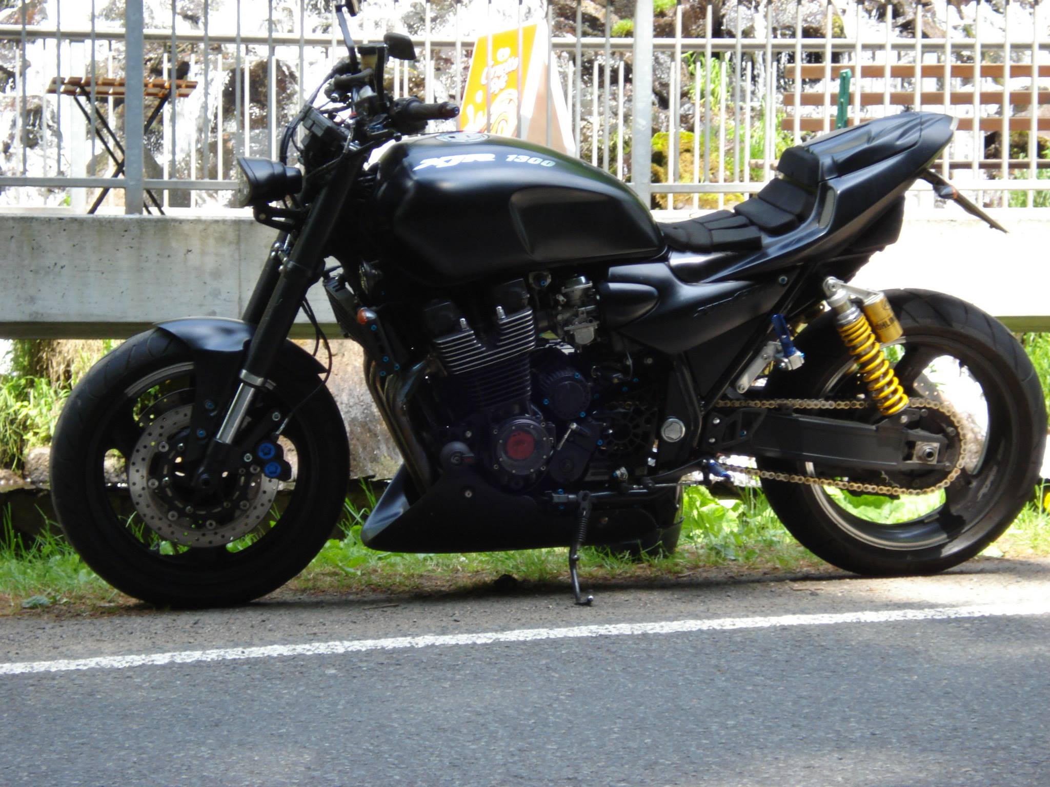

Naja, der hat vielleicht schon mehr Übung.
mit Sicherheit , ich brauche ewig dafür meine letzten Umbauten sind 10 Jahre her :

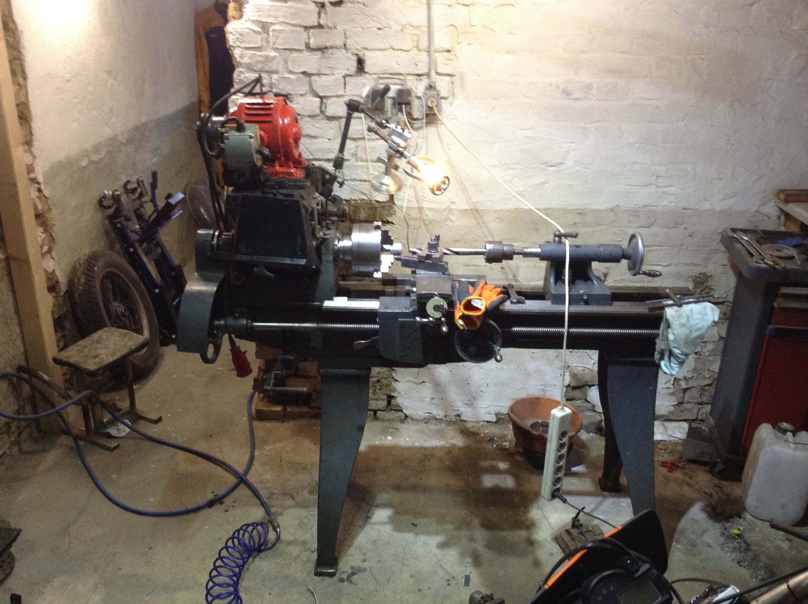

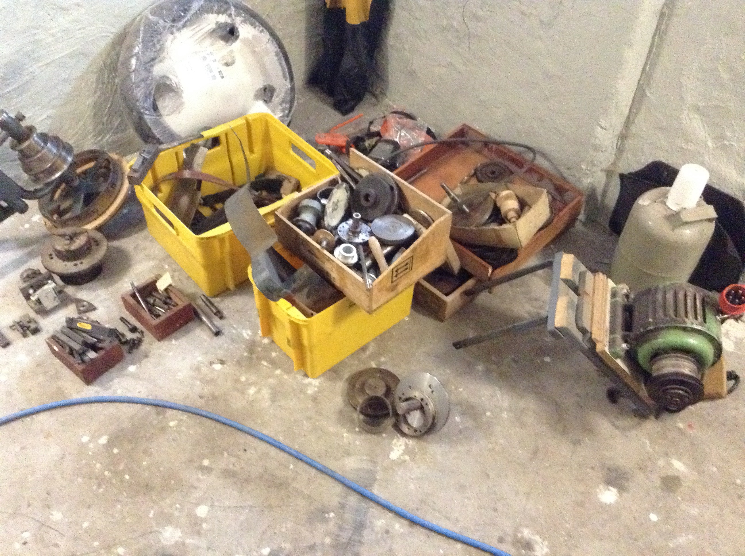

Am Sonntag fahre ich übrigens zum C-Treiber ,er hat mir eine Drehbank geschenkt ,freue mich schon drauf Fussrasten ,Abstandshülsen Halterungen Fräsen und Drehen ....!

@ Micha -wird die KGS so aufwendig das, daß kleine Spielzeug weg muss?

Die steht nicht gerade :p - (ist doch eher ne Drechselbank)

feines Teil - sogar ne Zugspindel und das ganze bei ner Mechanikerbank .... großartig .... denke mal das bekommt der Schleifstein ne ganz neue Bedeutung wenn man die ganzen Naturstähle wieder auf Vordermann bringt :o
Der Kurbelreitstock ist Gold wert .. mein Neid ist bei dir ...

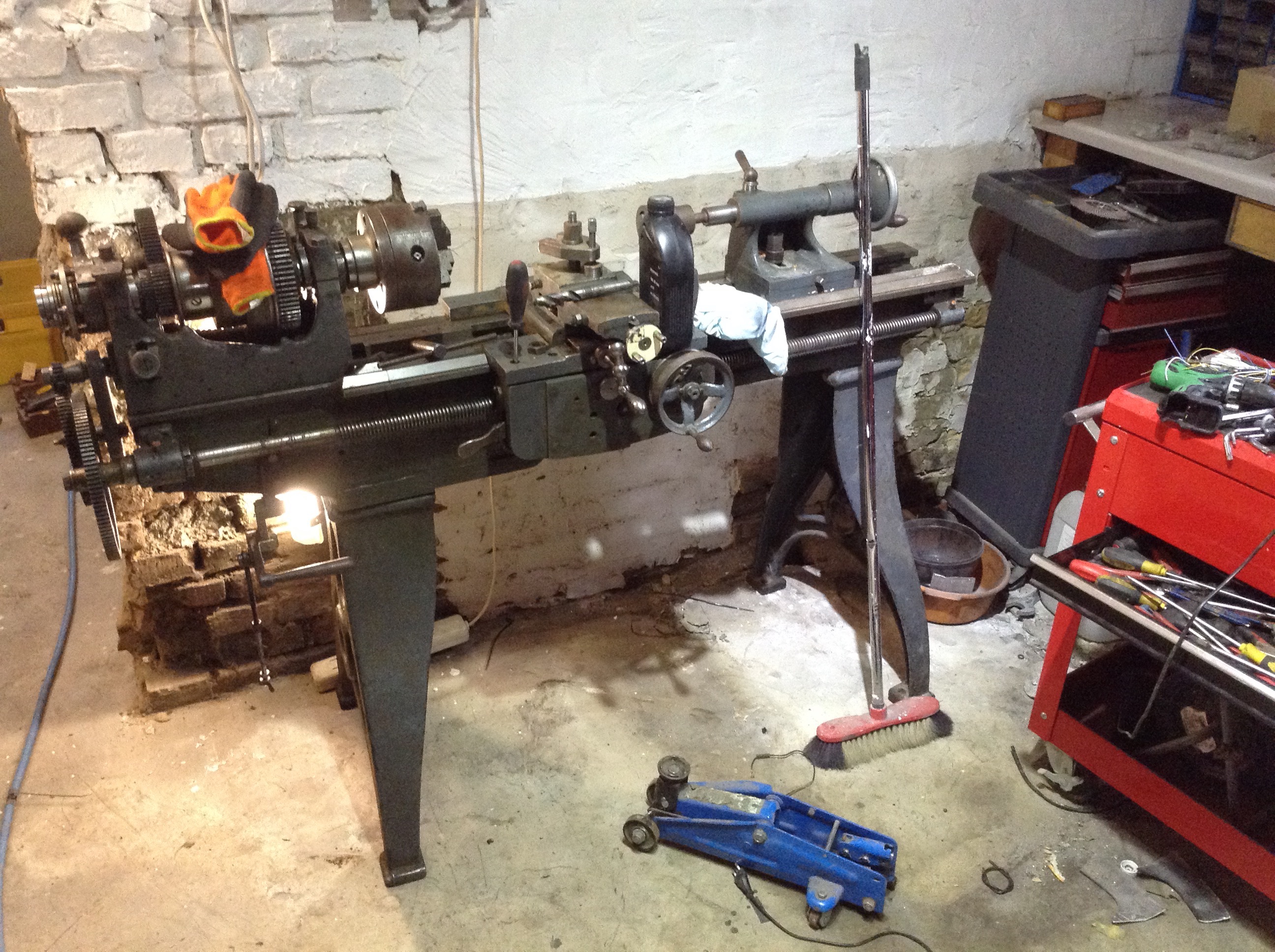

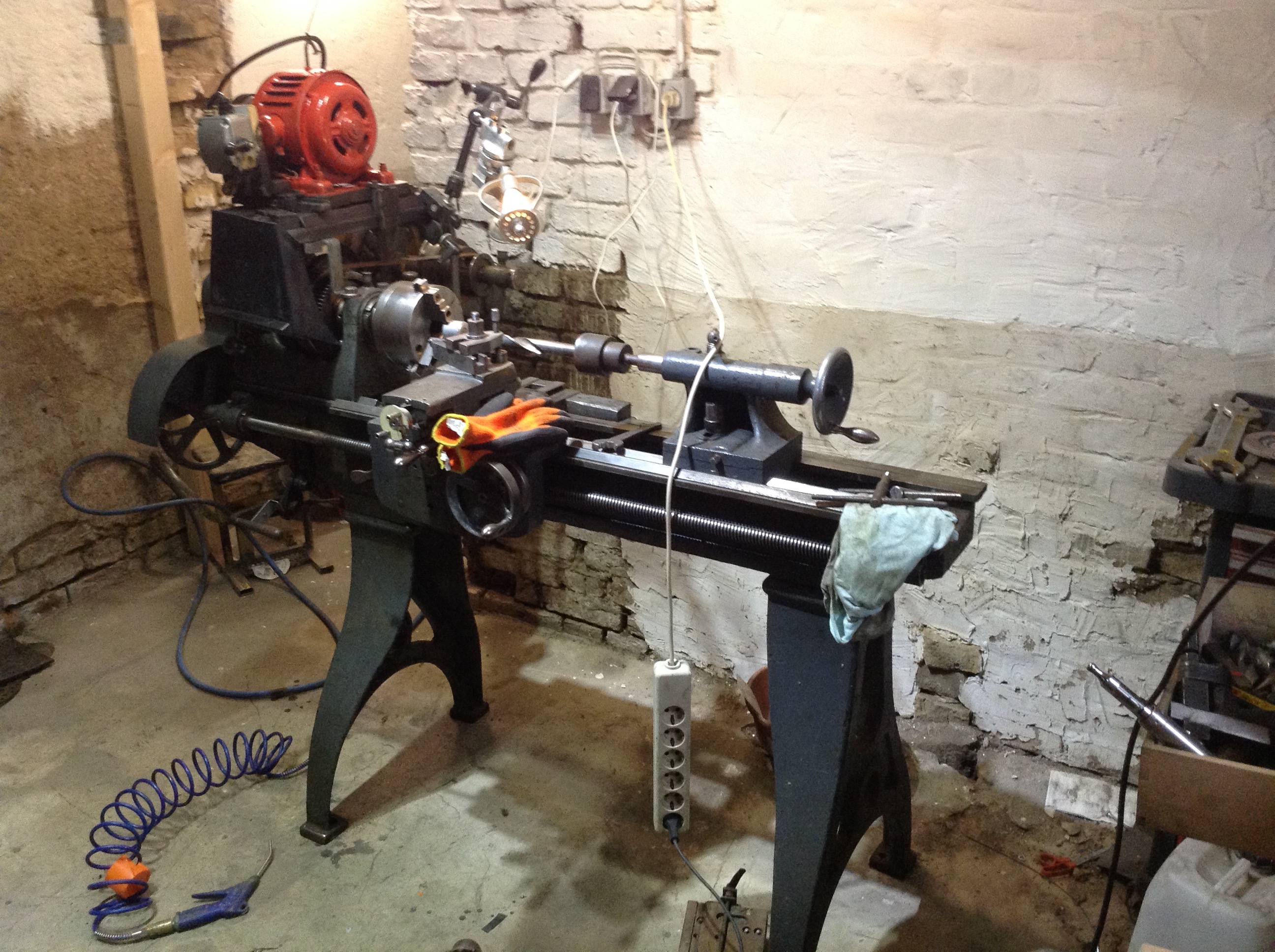

IMG_1530.jpgIMG_1533.jpg Alles dran und festgemacht , die 16 Ampere CE Dose im Keller angeschlossen ,jetzt noch warten auf das Kabel , dann gehts los mit Drehen ,und Fräsen was das Zeug hält ...! Oh Gott ,ist das lange her ...gehört eigentlich in den Fred ,wenn du merkst ,das du.....egal freue mich ..!

Schönes Futterschlüsselkatapult -falls du nochmal Grundlagenliteratur brauchst.......
Viel Erfolg

" Ich bin der Dreher Eilich - und was ich nich dreh, das feil ich .... :o
Wenn du ein Tabellenbuch Metall hast reicht das eigentlich ... zumindest mal zum nachschauen der versch. Winkel an einem Drehstahl.
Es ist ja schon fast perfetto ... eine Schnellspannvorichtung für den Meißel macht Sinn, weil man schnell wechseln kann und nicht jedesmal die Mitten neu ausrichten muß. So viele Hunderstelbleche hat kein Mensch ...
hier mal 2 unterschiedliche .... haben beide eine Höhen und Neigungsverstellung ... teuer aber sehr hilfreich
