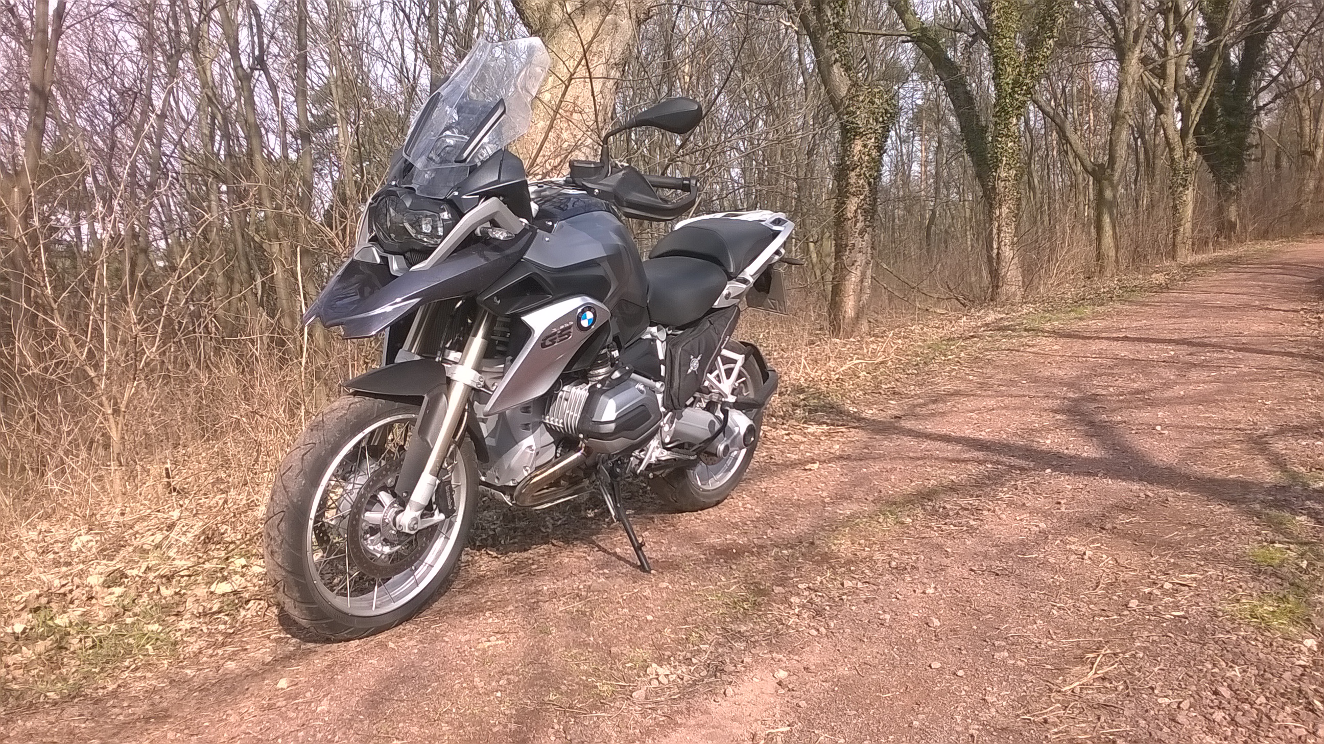

..seit Kilometer 0 /April 14, jetzt 6100 km, fahre sie aber noch ein, der Aufstieg von 53 PS dauert doch etwas länger,
aber so langsam wachs ma zamm, gruß
