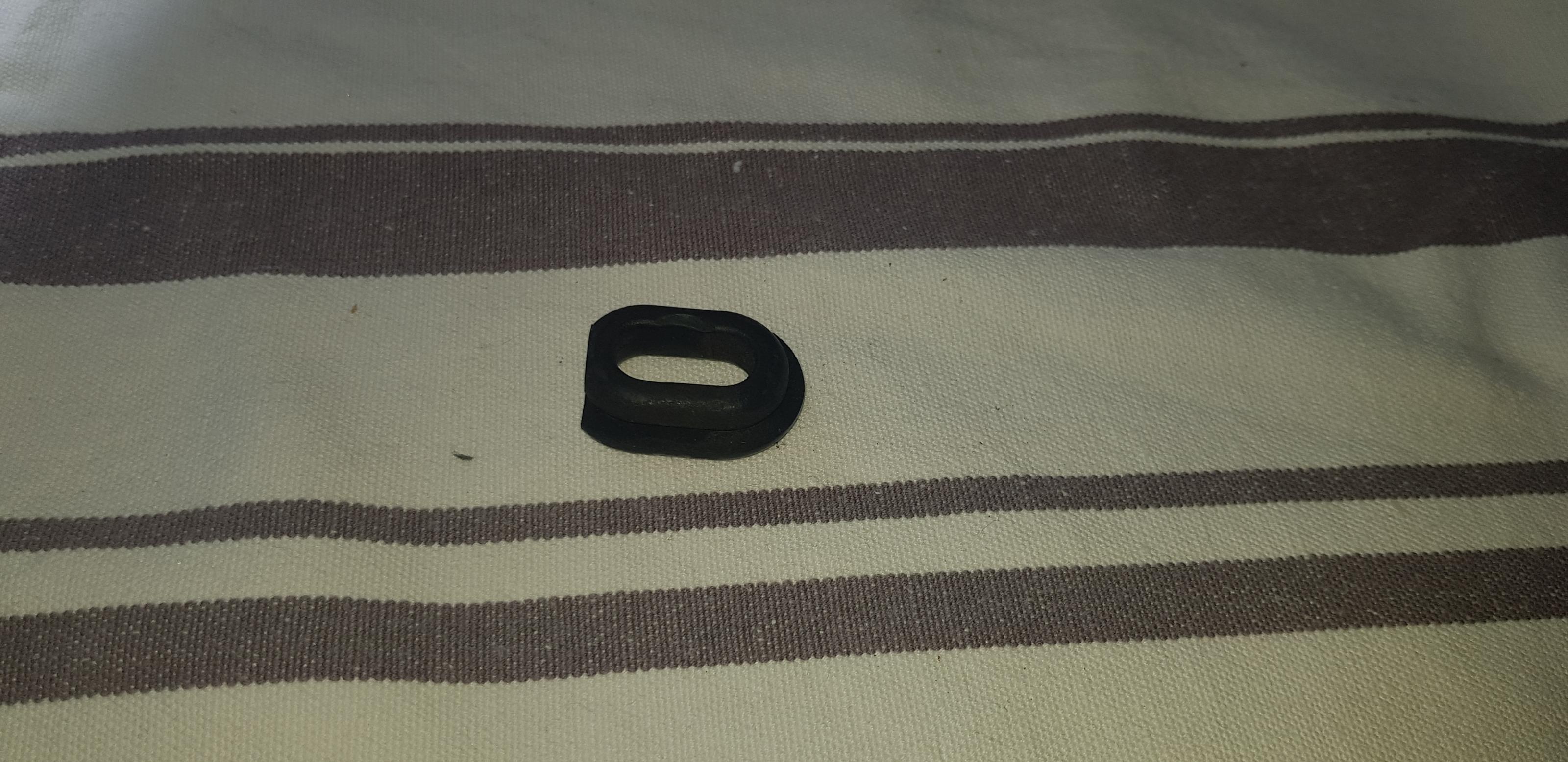

Hallo Zusammen
habe lange dieses Forum nicht genutzt aber eventuell kann mit trotzdem jemand weiterhelfen. Kennt jemand das Teil im Anhang?....lag auf einmal unterm Moped.
Gruss Günni

Hallo, ich bin mir nicht ganz sicher, aber ich habe was ähnliches gesehen, bei der Tankbefestigung auf der Seite, gibt es zwei Gummi Unterlagen wo die Schrauben durch kommen, vielleicht gehört das Teil dort hin.

Ist es aus Gummi?
Welches Motorrad fährst Du?
Auf den ersten Blick halte ich es halte es für einen Vibrationsdämpfer der
Befestigung irgendeines Karosserieteils, vielleicht von der Batteriefach-
verkleidung.

Ich fahre die GS ADV. Es ist aus Gummi. Hatte vorher die Zündkerzen gewechselt und den Lufi....eventuell ist hier etwas verrutscht beim Zylinderschutzdeckel oder Verkleidungs Aus/Anbau? Oder es ist nix von BMW. Eine Nummer hat es nicht...

ADV links vorne unterm Tank, is ne Blechlasche wo das Gummi reingehört

Der Lufi Ansaugkanal wird mit dem selben gehalten

auch vorne rechts sitzt dieses Teil und dort sitzt einer der Zapfen der Seitenverkleidung drin.

Diese Gummi´s - vielleicht liegt es auch an sehr weichen Gummimischung - rutschen nur zu gerne aus den Blechlaschen heraus, wenn mann z.B. die Nase eines Verkleidungsteil darin fixieren will.
Mit ein wenig Fett kann man den Einpressdruck reduzieren und halten tut der Dorn dann trotzdem.

Ihr seit klasse. Tausend Dank. Es ist das Teil vom Ansaugschnorchel. Den hatte ich zum Lufiwechsel raus.
