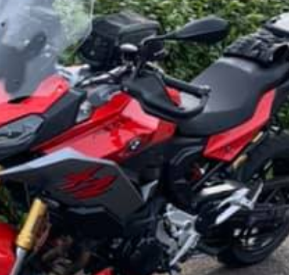

Ich habe den Cobrra Nemo2 an meiner F900XR montiert. Er funktioniert einwandfrei. Nach jedem Tanken eine Viertelumdrehung weiterdrehen und die Kette ist perfekt geschmiert. Hin und wieder mal mit einem Tuch drüberwischen; fertig.
Den Vorratsbehälter habe ich mit einem Adapter am Lenker links befestigt.

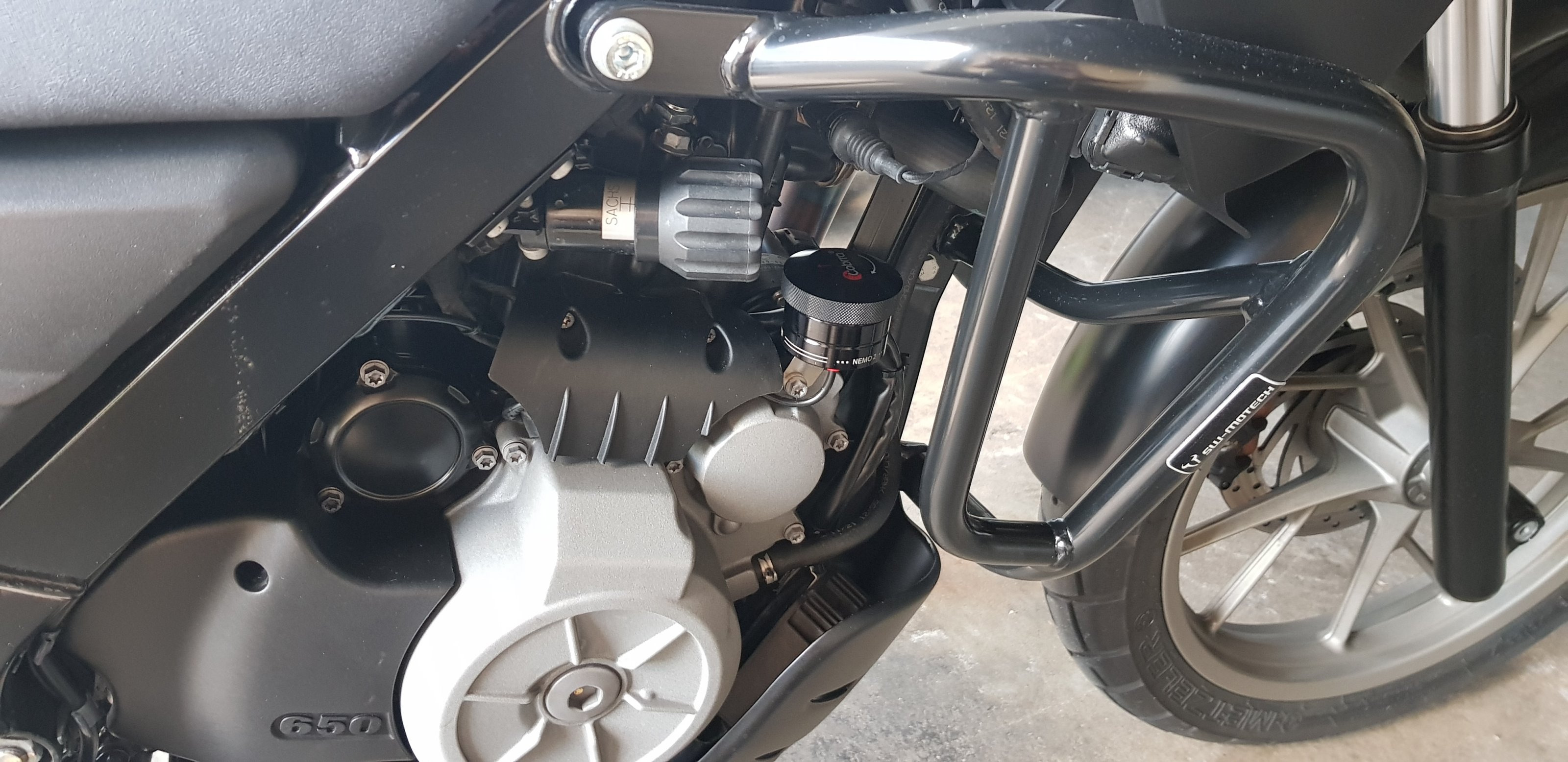

Der "BMW" ist nichts anderes als ein Scottoiler. Genauer gesagt ist es einer😉.
Suche bei meiner 750er auch noch nach der Stelle.
Bei meiner G650GS war sie schnell gefunden.

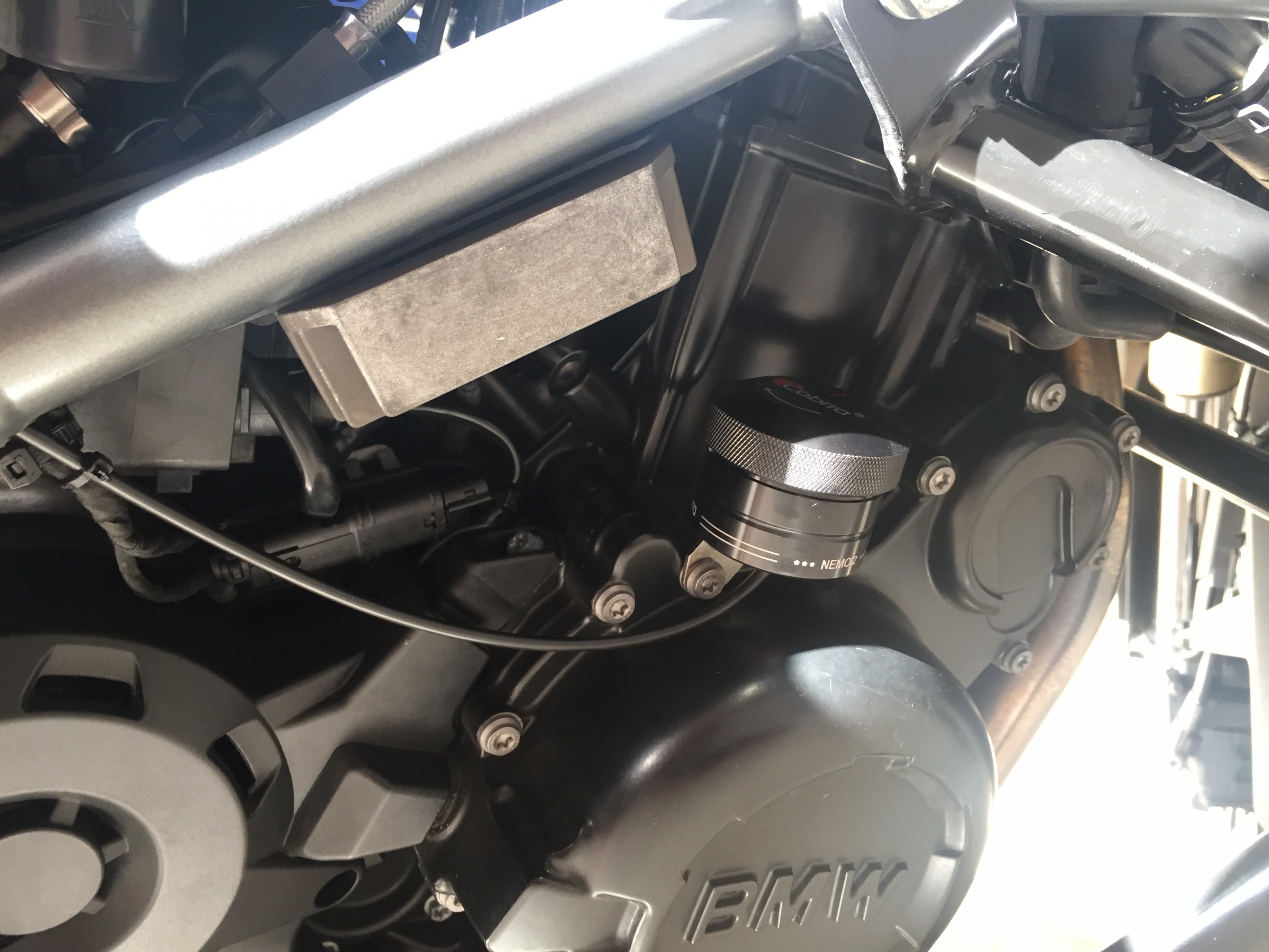

An meiner F800GS habe ich den am rechten Motorseitendeckel montiert. Vom (bewegten) Lenker eine dünne Schlauchleitung nach hinten zu ziehen, war mir zu riskant

An meiner F800GS habe ich den am rechten Motorseitendeckel montiert. Vom (bewegten) Lenker eine dünne Schlauchleitung nach hinten zu ziehen, war mir zu riskantAnhang anzeigen 458782
Hmm....im heißen Sommer + Abstrahlwärme Motor.....das könnte aus meiner Sicht schon mal zu einem Problem werden. Ich hab das mal so gelesen im Suzuki SV-Forum, da war der Cobrra wegen der starken Hitzeentwicklung nicht mehr 100% i.O. (es kam viel mehr Öl raus wie eigentlich vorgesehen). der war allerdings in der Nähe des Krümmers angebaut.... ;-)

Mit dem Aufheizen und einer dadurch bedingt höheren Ölmenge hatte ich kein Problem. Wo er mal schlappgemacht hat, war bei einer starken Höhenänderung in den Alpen. Nach einer Abfahrt von über 1000 Höhenmetern in recht kurzer Zeit, hat er unten im Tal dann etwas rumgesiff. Das ist der einfachen Konstruktion geschuldet, bei der der Druck durch Verschrauben des Oberteils aufgebaut wird. Hier gibt es kein Ventil, das mechanisch oder elektrisch verschließt. In so einem Fall muß man rechtzeitig ein Stück gegen den Uhrzeigersinn zurückdrehen.

Genau das mache ich auch immer. In diesem Fall hat das leider nicht gereicht, da offensichtlich durch die Talfahrt der Druck erhöht worden ist
