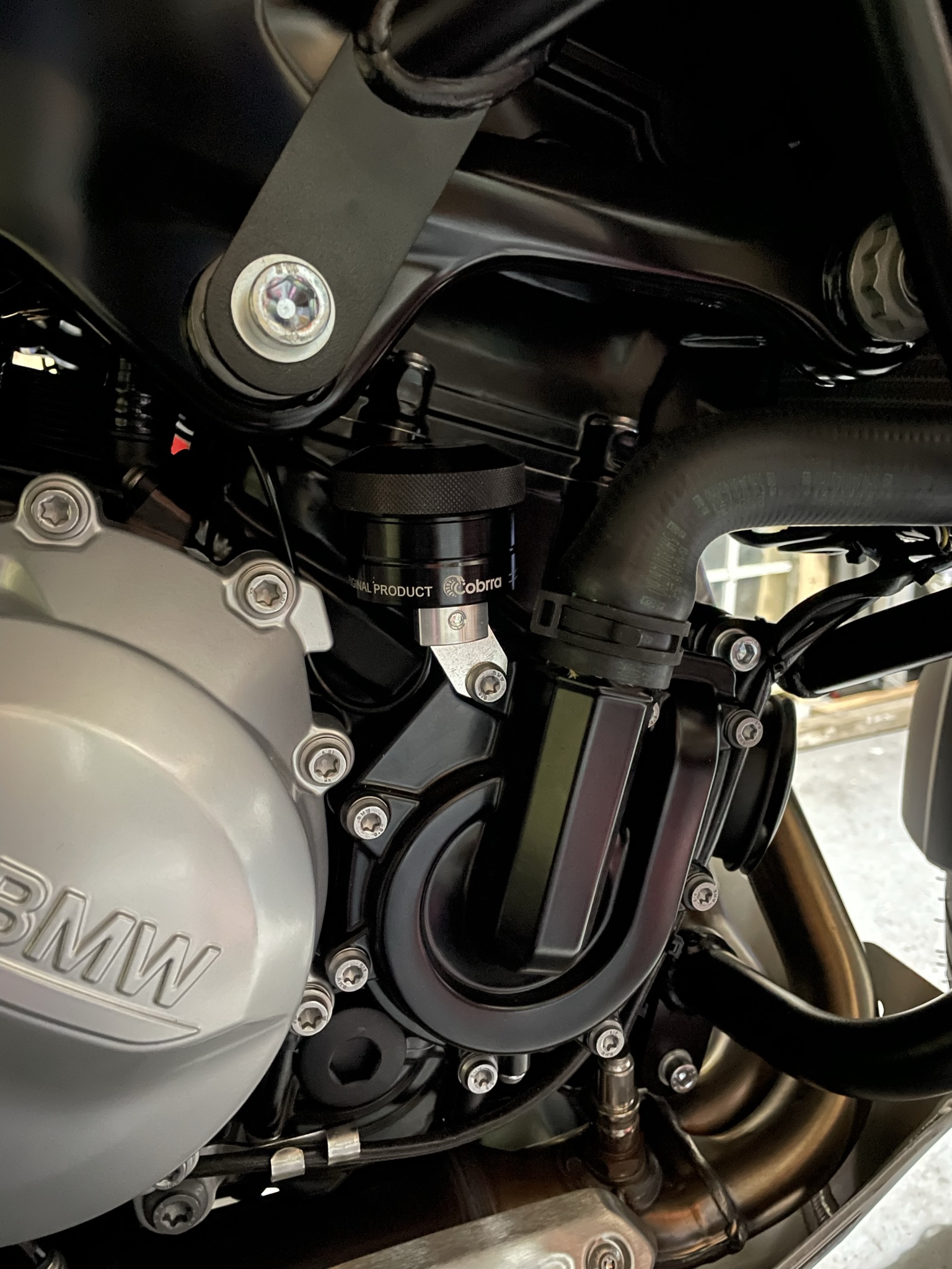

NEMO am Motorgehäuse angebracht wie hier beschrieben, Spenderschlauch zur Innenseite des vorderen Ritzels !

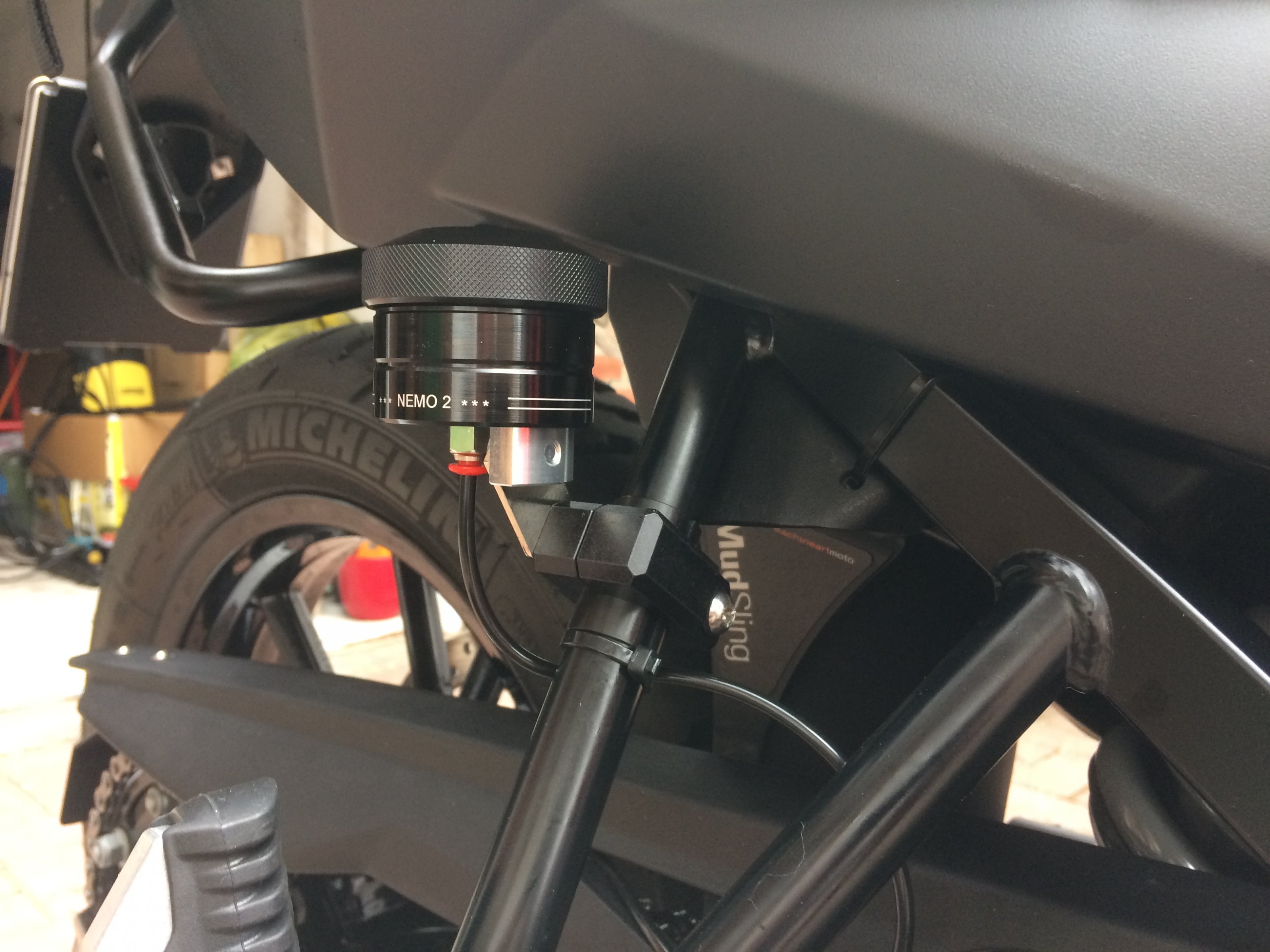

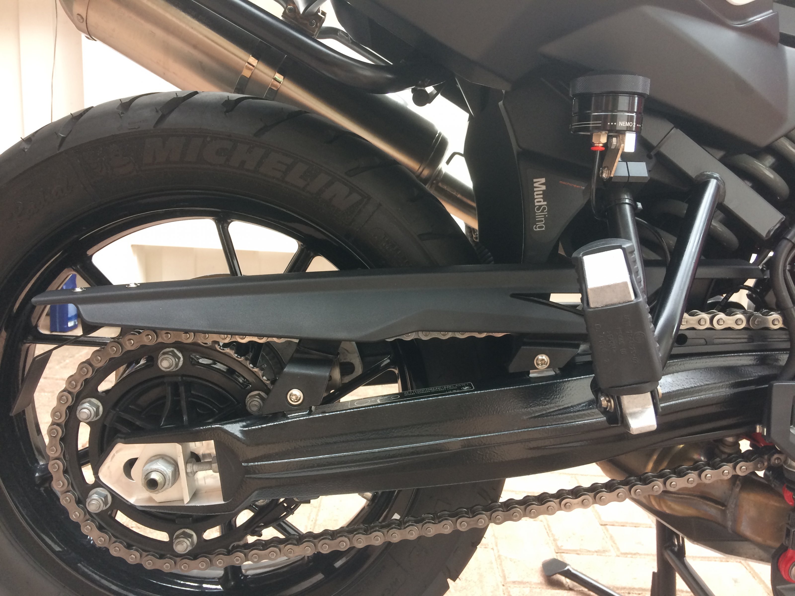

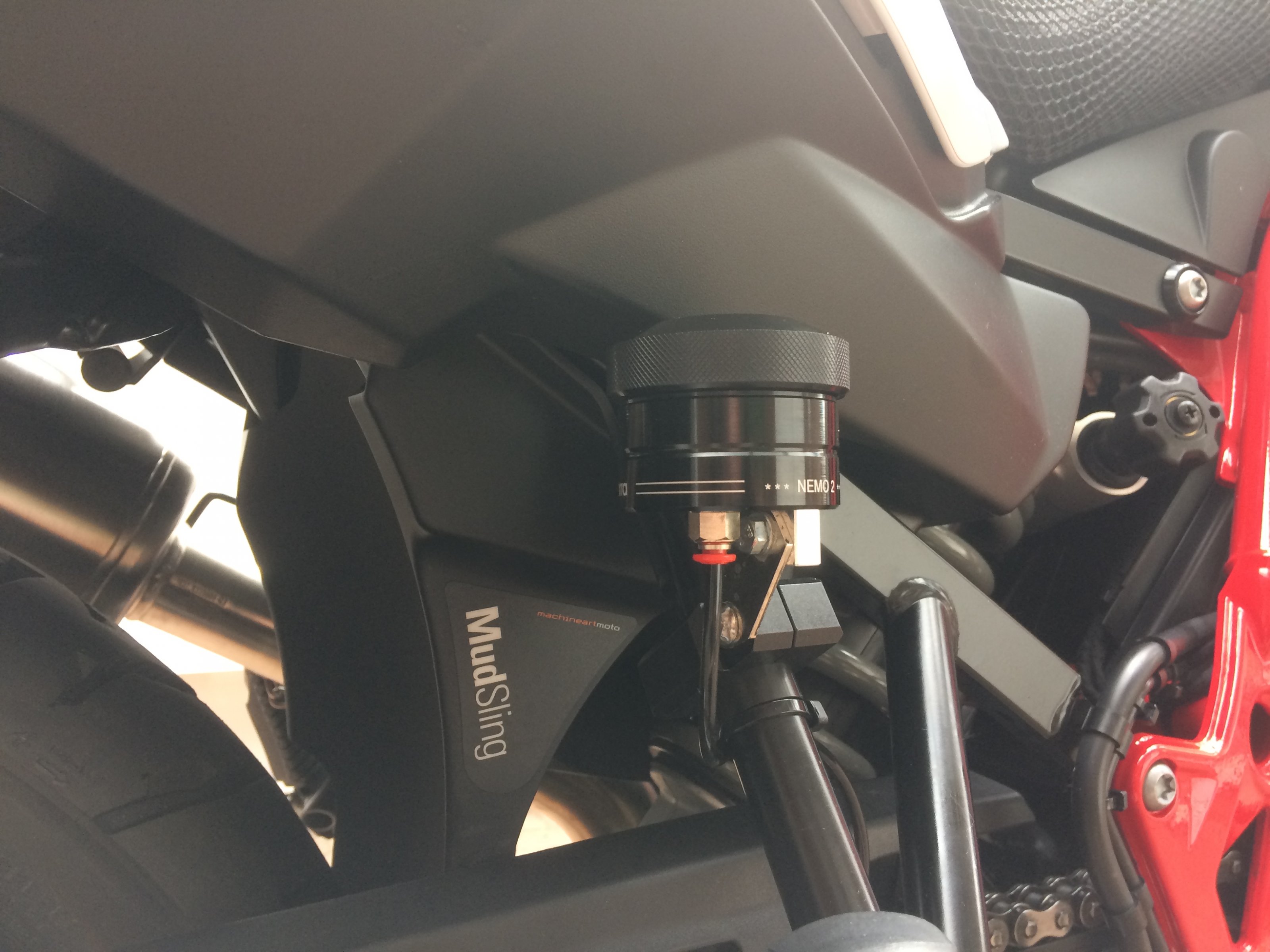

Ich hab den Nemo hinten am Rahmen unterhalb vom Tank montiert. Die Leitung dann hinter der Schwinge verlegt, so sieht man sie kaum.
Ich komme damit auch während der Fahrt zum Verstellen gut an den Nemo ran und die Leitung hat einen sehr kurzen Weg:
