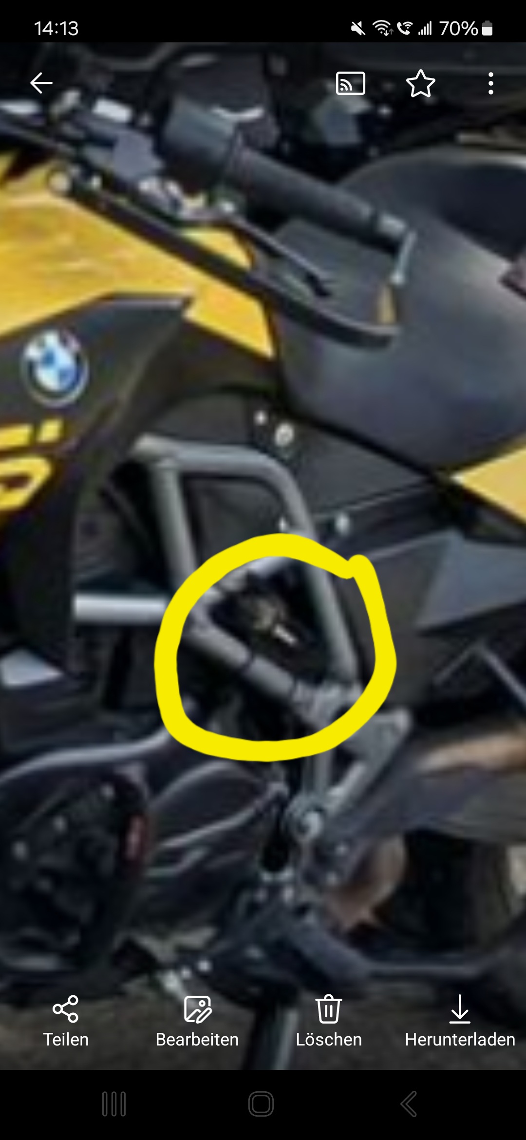

"Unterdruck" am Luftfilterkasten abgreifen reicht üblicherweise nicht, man muss schon an den Ansaugstutzen gehen (zwischen Einlassventil und Drosselklappe).

Ja, der graue Gummistutzen ist dabei. Ich schau mir an, wie ich das montiert bekomme.
Und genau, ich versteh auch nicht warum die Montage rechts einen Vorteil haben soll. Und den Bremsflüssigkeitsbehälter verdecken ist eine blöde Idee. Ich werd den Scotti auch links montieren.
@FF-GS Ich habe meine F700GS an der Stelle noch nicht so genau angeschaut und bin bisher davon ausgegenagen, dass der vorbereitete Anschluß (ab Werk mit einer Kappe verschlossen) im Luftfilterkasten endet.
