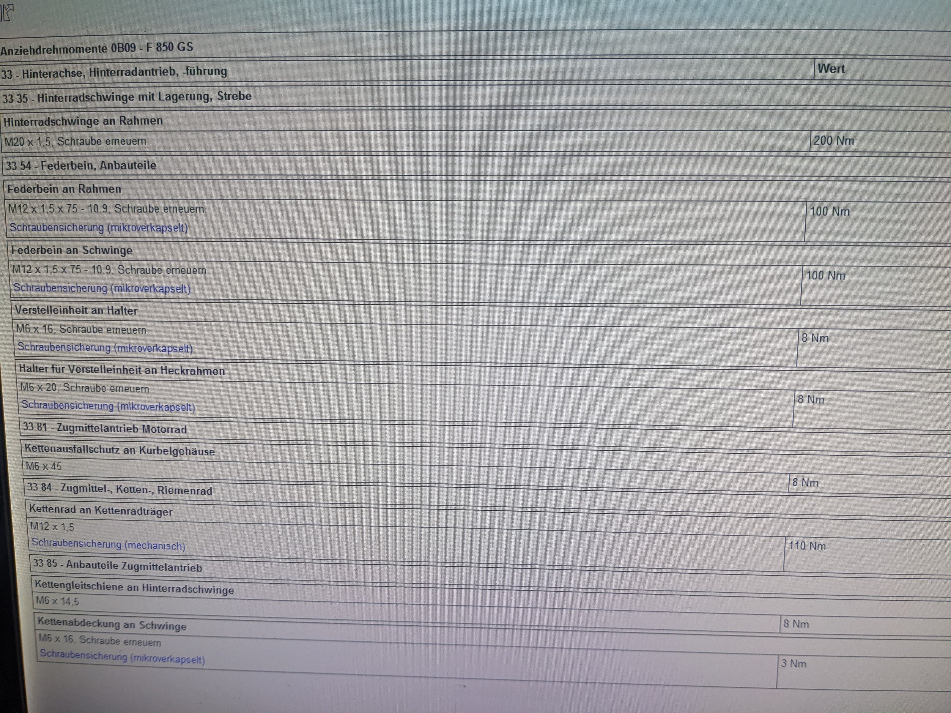

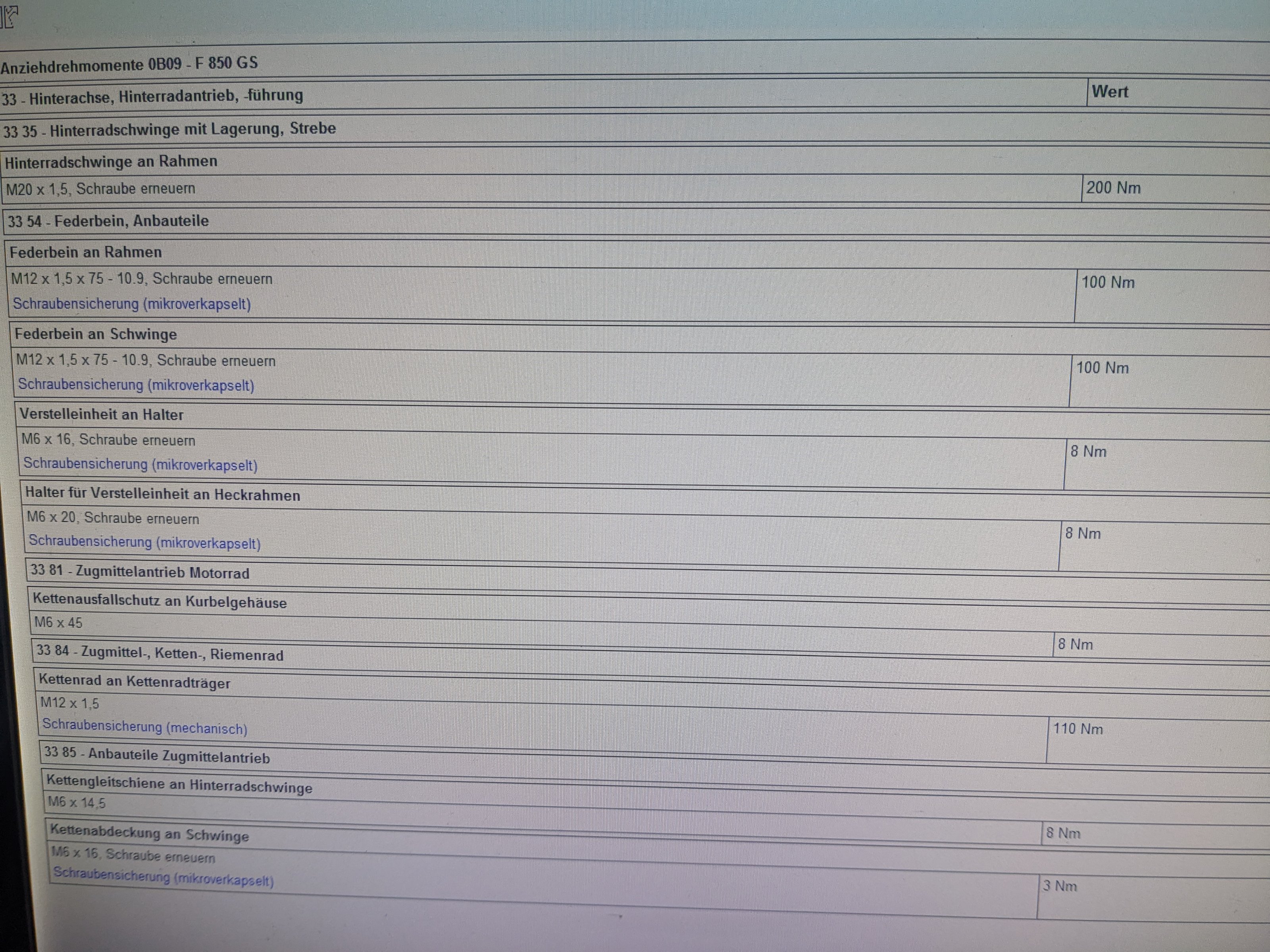

nun ist es so weit....die Kette muss raus bzw. der ganze Satz.
Ich habe hier irgendwo gelesen, daß bei der F 850 eine Endloskette verbaut werden kann, da die Alu-Platte vorm Ritzel komplett abgenommen werden kann.
Da sitzt auch die Befestigungsschraube der Schwingenachse.
Kennt jemand die vorgeschrieben Drehmomente der Schrauben an der Platte, der Schwingenachse und der Befestigungsschraube des Ritzels????
Schon mal Danke im Voraus.

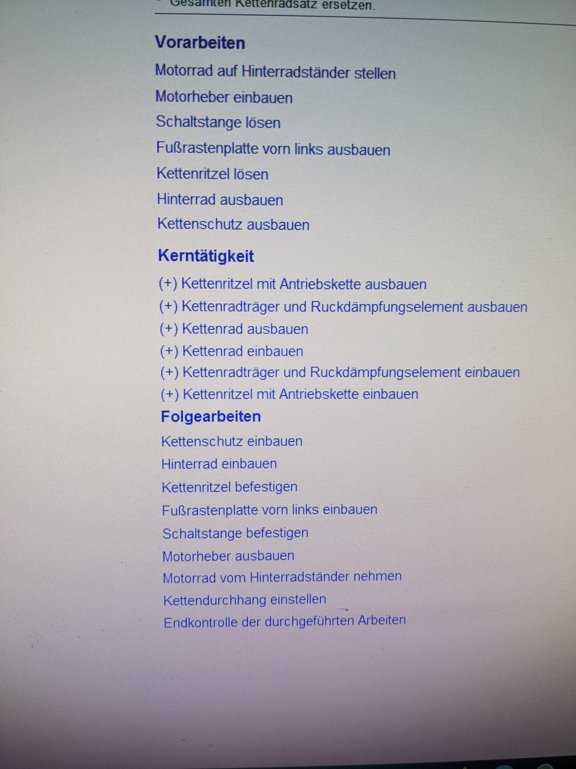

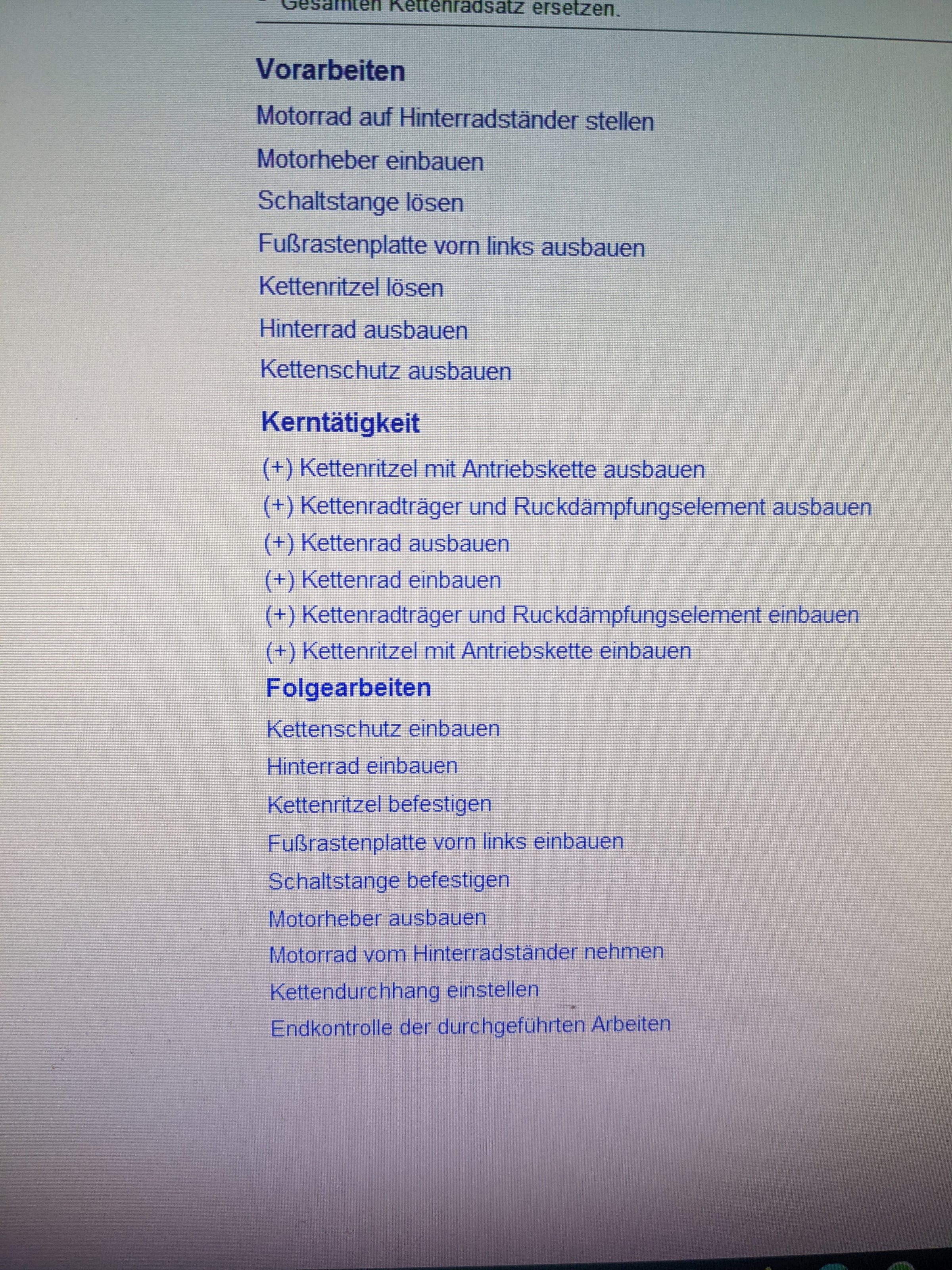

Die Mutter (tx60) an der Schwingenachse braucht 200nm

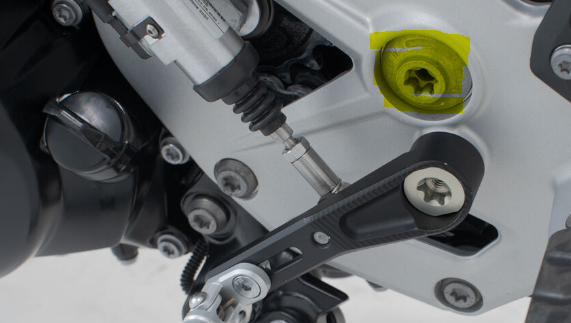

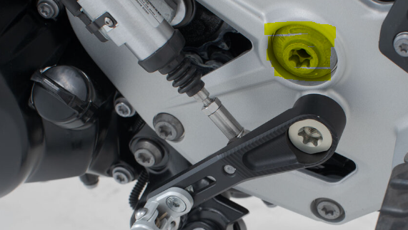

Aber die Schwingenachse am Rahmen braucht doch nicht gelöst zu werden!
Barmbeck-Basch
Barmbeck-Basch
01.12.2019
1.564
Hamburg- Barmbek
Um die Fussrastenplatte zu entfernen, muss die Schraube für die Schwingenachse raus. Natürlich nur bei Endloskette. Aber Ritzel muss auch gewechselt werden.
palmstrollo
palmstrollo
22.08.2006
5.832
Engelskirchen
F 650 ST, R 1100 GS, R 1150 GS, R 1200 GS, R 1200 GS LC, F 850 GS, F 900 XR, R 1200 GS LC
Sorry, du hast Recht. Ich hatte an meiner 900XR die Kette auch schon gewechselt, aber die Schraube im Nachhinein vergessen.
