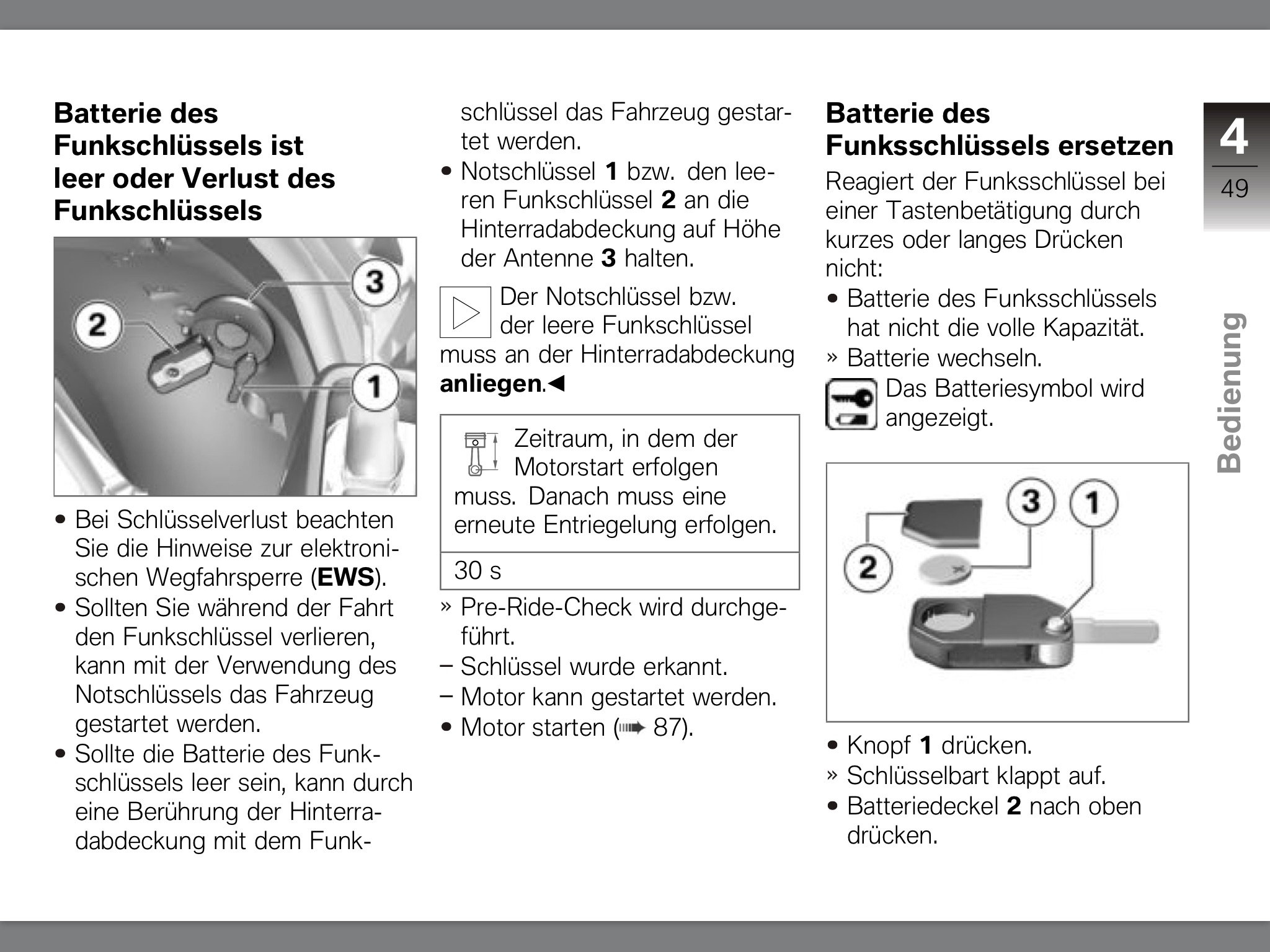

Moin
ich bin verzweifelt am suchen, wo ich an der Hinterradabdeckung den Plastikschlüssel gegenhalten soll,
um im Notfall bei leerer Batterie im Hauptschlüssel die Zündung freizugeben.
Kann auf auf dem Bild in der Beschreibung auch nicht erkennen, wo das sein soll.
Das selbe soll auch bei leerer Batterie im Hauptschlüssel funktionieren.
Wenn dann innerhalb von 30 Sekunden der Motor gestartet wird, müsste ja eigentlich die Warnlampe im Cockpit ständig blinken,
weil der funkschlüssel nicht mehr vorhanden ist?
sehe ich das Richtig?
keine Lust jetzt beim BMW Händler anzurufen.

In der Hinterradabdeckung ist eine kleine Mulde,da den Schlüssel dranhalten...

Wir laufen hier zu zweit ums mopet und finden nichts.
links oder rechts.
kommt man auch mit angebauten Koffern dran?
Gast 35536
Über dem Hinterrad,in Höhe der Trennstelle Fahrersitz Beifahrersitz ist eine Mulde,ca 5 cm im Durchmesser,da wird der Schlüssel drangehalten....auch mit Koffern zu sehen

Von UNTEN über dem Reifen...

Gefunden
da komm mal drauf. Wir hatten immer seitlich gesucht.
in der Bedienungsanleitung hatte ich es ja gelesen und das auch geschrieben.
Trotzdem danke für das Bild.

Hi,
die Position wurde mir von meinem Freundlichen bei der Fahrzeugübergabe gezeigt, aber ich muss sagen, dass das Bild in der Anleitung alles andere als Glücklich ist. Hätte es mir der Freundliche nicht gezeigt, hätte ich nach dem Blick auf das Bild wahrscheinlich auch an der Seite geguckt.
Wie schon beschrieben, ist im Innenkotflügel vom Hinterrad eine Tasche mit einem Durchmesser von ca. 5 - 6cm welche ca. 2cm tief ist.

Es geht aber auch eleganter, als den Notschlüssel/toten Hauptschlüssel in die Vertiefung im hinteren Radlauf zu fummeln und dabei den Zündungsknopf zu drücken.
Soziussitzbank abnehmen, Schlüssel auf das Loch der Schliesse legen, da wo der Bolzen des Soziusbrötchens einrastet. Funktioniert bestens. :cool:
Gast31671
Wenn du eine zweiteilige Sitzbank hast, reicht es auch den Ersatzschlüssel zwischen die zwei Sitze zu stecken.

Das ist auch gut so, aber merkst Du auch, wenn deine Batterie im Schlüssel leise Ade gesagt hat? Dann hilft dir nur noch die Antenne am hinteren Schutzblech.
