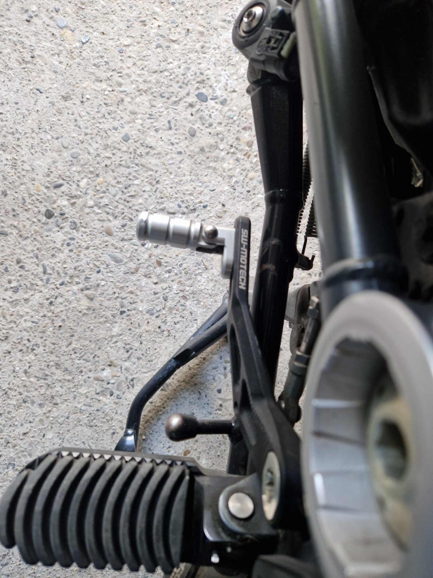

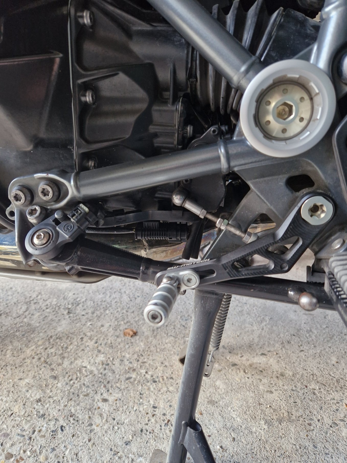

Hi,
ich hatte ein ähnliches Problem, tiefere Fussrasten besorgt, ebenfalls Wunderlich, dafür musste der Schalthebel etwas nach unten. Nun kam der originale Hebel nicht soweit nach unten, wie ich das gewollt hätte, zum Einen streifte der dann am Seitenständer, zum Zweiten, wenn man den Fusshebel zuweit nach unten dreht, wird die M6 Gewindestange zwischen den Kugelköpfen zu kurz. Mir ist sie sogar mal beim Test aus dem letzten Gewindegang herausgesprungen und ich musste im vierten Gang anfahren und nach Hause tuckern..
Hab mir dann eine längere Gewindestange selbst angefertigt.
Zur eigentlichen Frage: Da ich auch die Angewohnheit habe, den linken Fuss etwas nach aussen zu stellen, war mir beim Originalhebel der Knubbel, unter den man mit der Stiefelspitze geht bzw. darauf tritt, schlicht zu kurz, ich wollte eine längere Trittstange.
Da bin ich dann bei SW-Motech fündig geworden:
Schalthebel - BMW R1200GS LC/Adv/R 1250GS Adv - SW-MOTECH
Der steht tatsächlich durch eine Kröpfung etwas weiter vom Motorrad ab, streift nicht am Seitenständer.
Ich habe grade auch mal nachgekuckt, der müsste sogar mit der Länge der originalen Gewindestange auskommen, die musste ich aber gar nicht zurückbauen, meine Eigenkonstruktion funktioniert auch damit.
