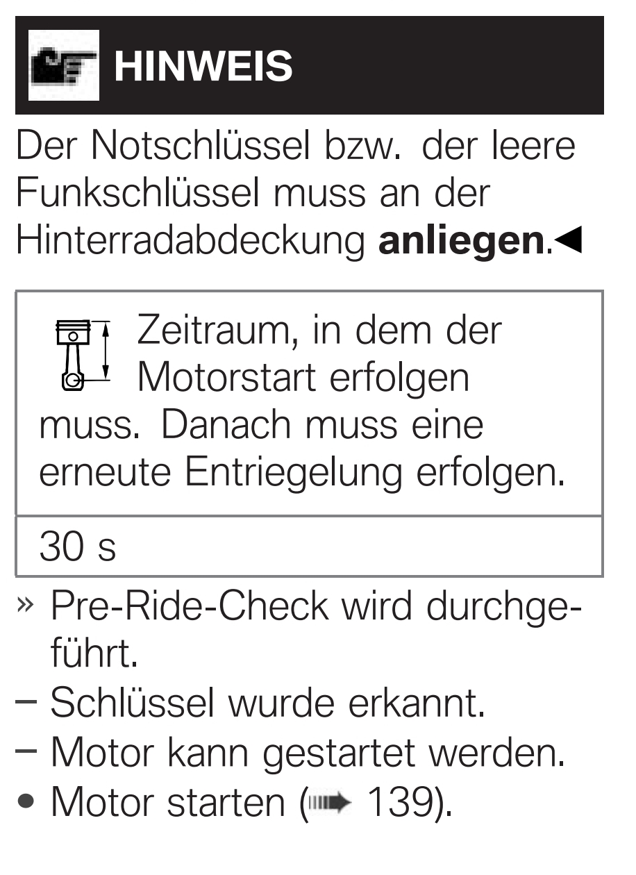

Das habe ich auch gedacht und auch immer hier so geschrieben bis ich es selber erlebt habe, dass es eben leider nicht immer so funktioniert.
Ich war mit jemanden unterwegs und auf einmal sprang sein Motorrad nicht mehr an. Alles probieren half nichts auch ich habe mehrmals
versucht seinen Schlüssel am Spritzschutz richtig hinzuhalten während er versucht hat sein Motorrad zu starten. Leider ohne Erfolg.
Erst als ich im nächsten Ort neue Batterien für den Schlüssel besorgt habe konnte er sein Motorrad wieder neu starten. :schulterzucken:
Was jetzt geschehen wäre wenn der Notschlüssel dabei gewesen wäre kann ich nicht sagen aber ich fand es schon sehr komisch, dass es mit dem normalen Schlüssel nicht funktioniert hat.
das teste ich morgen mal, also batterie raus aus dem schlüssel und an den spritzschutz ran. mit dem notschlüssel funktioniert es bei mir problemlos.
wir haben noch eine 850er und da muss der notschlüssel unter der sitzbank in eine aussparung gehalten werden. hier ist "millimeterarbeit" gefragt, da es mit einem groben anhalten an die beschriebene stelle nicht funktioniert, vllt ist es bei der 1250er ähnlich

Warum auch immer es bei euch nicht funktioniert hat, ich habe meinen Versuch erfolgreich abgeschlossen: Knopfzelle dem Schlüssel entnommen, Dreck vom Sspritzschutz entfernt um die runde Aussparung zu finden, Schlüssel rangehalten und mit einer extremen Körperstreckung den Startknopf gedrückt -> Zündung war eingeschaltet 💪
