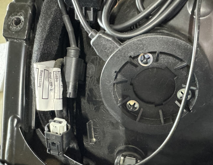

Für diejenigen die behauptet haben, dass im Zündschloss keine Antenne ist habe ich heute einen kleinen Versuch gemacht.
Da ich heute mal wieder am Basteln für den Totwinkelassistenten war, hatte ich die Abdeckung weg und habe die Ringantenne spaßeshalber mal ausgesteckt.
Wie zu erwarten war blinkt im Display links die rote LED und sonst passiert nichts wenn man den ON Knopf drückt.
Wenn man aber den Schlüssel vorne an das Gehäuse hält geht die Zündung an.
Zündschloss
Es muss also wohl doch eine Antenne drin sein. Die ist nicht sehr empfindlich, aber sie erkennt auf kurze Distanz den Schlüssel sehr wohl.
Zündschloss
Antenne wohl nicht direkt, ich habe es gerade mal mit dem Keyless Schlüssel ohne Batterie versucht, da funktioniert es nicht. Vielleicht wirken die Leitungen zum Steuergerät als Antenne, wenn das Signal beim Schlüssel mit Batterie stark genug ist. Oder läuft die Leitung von der Ringantenne vielleicht direkt zum Lenkschloss?

Um die 2013er Jahre sind die Antennen im Zündschloss der GS reihenweise verreckt. Dann war Ende mit fahren und dieses Teil am Zündschloss musste getauscht werden. Irgendetwas wird da drin sein, das zusätzlich oder alleine zur Ringantenne unter der Sitzbank funktioniert 🤷‍♂️
