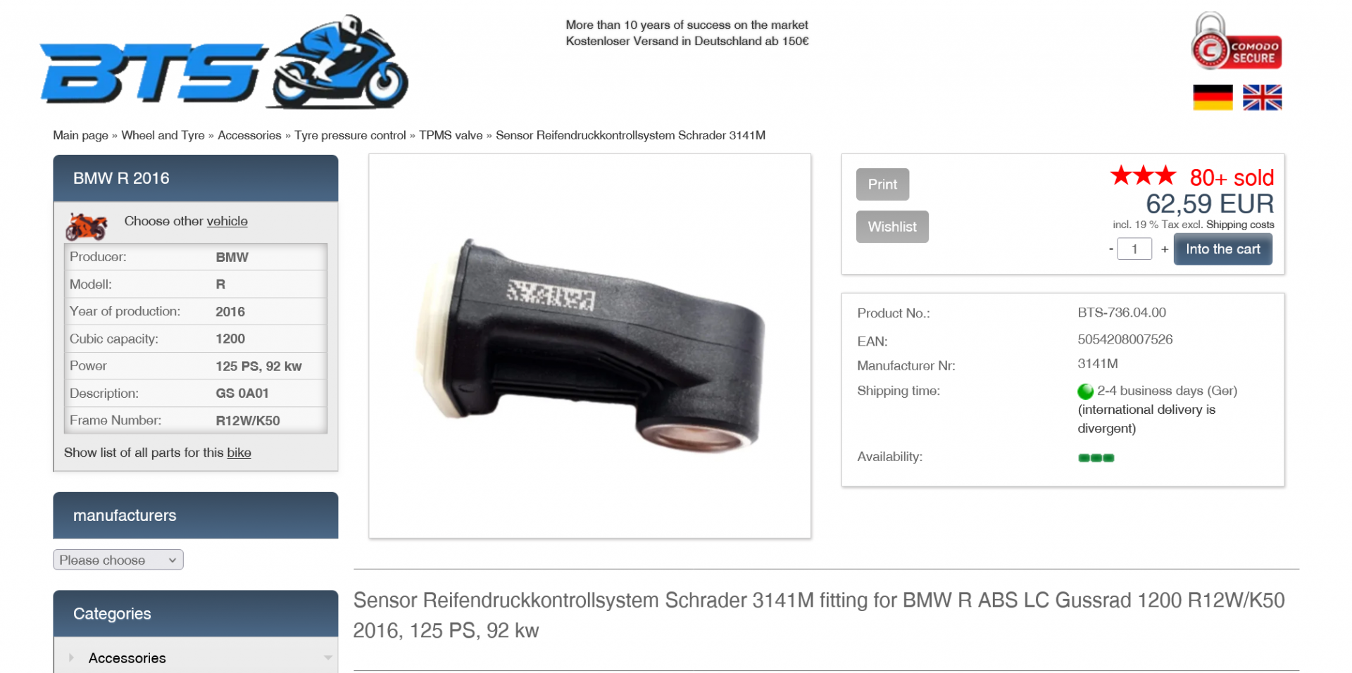

  • Motoscan oder GS911 Diagnose um zu prüfen welcher RDC ausgefallen ist, selten fallen beide gleichzeitig aus.
  • falls dies zutrifft, Reifendemontage nur am betroffenden Rad beim freundlichen Reifenhändler
  • RDC Sensorwechsel auf Schrader 3141M, evtl gleich mit dem passenden Schrader Winkelventilkit. Kann man selbst montieren.
  • Reifen wieder drauf und ab zum TÜV
  • Anlernen tut sich der neue Sensor selbst, wenn der andere noch geht. Andernfalls mit Motoscan oder GS911.
  • Beim nächsten Reifenwechsel dann Einbau des zweiten Schrader Sensors am anderen Rad.

Sensoren kaufst du die OEM Schrader mit Winkelventil und stellst die beim nächsten Reifenwechsel bei und meldest per MotoScan oder beim Froindlichen an.

Bei BMW Leebmann kosten die pro Stück 119€.

Ich hatte auf eBay eine 2er Pack für rund 100,- bekommen - akuell etwas teurer, aber halb soviel wie beim Froindlichen.

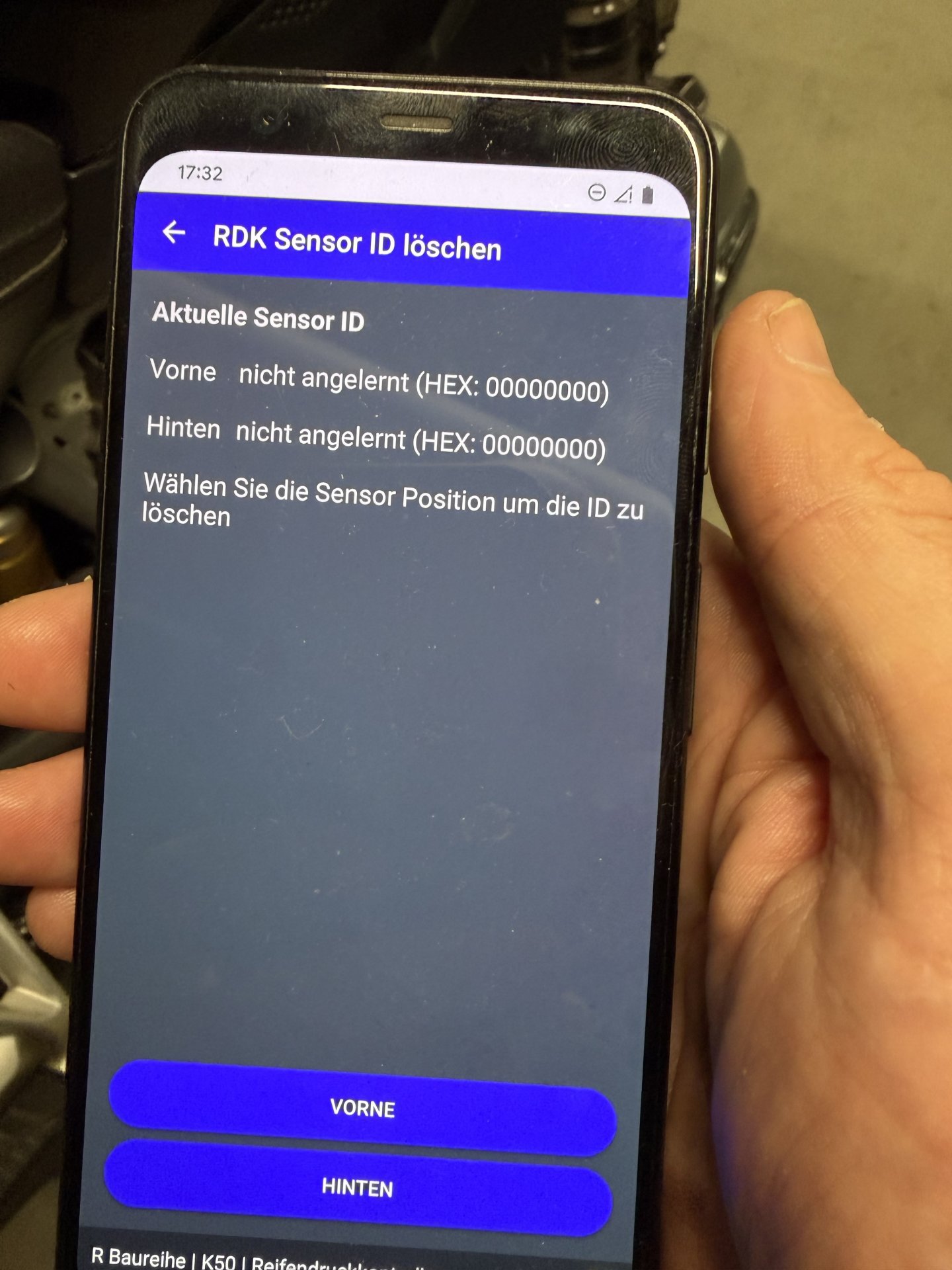

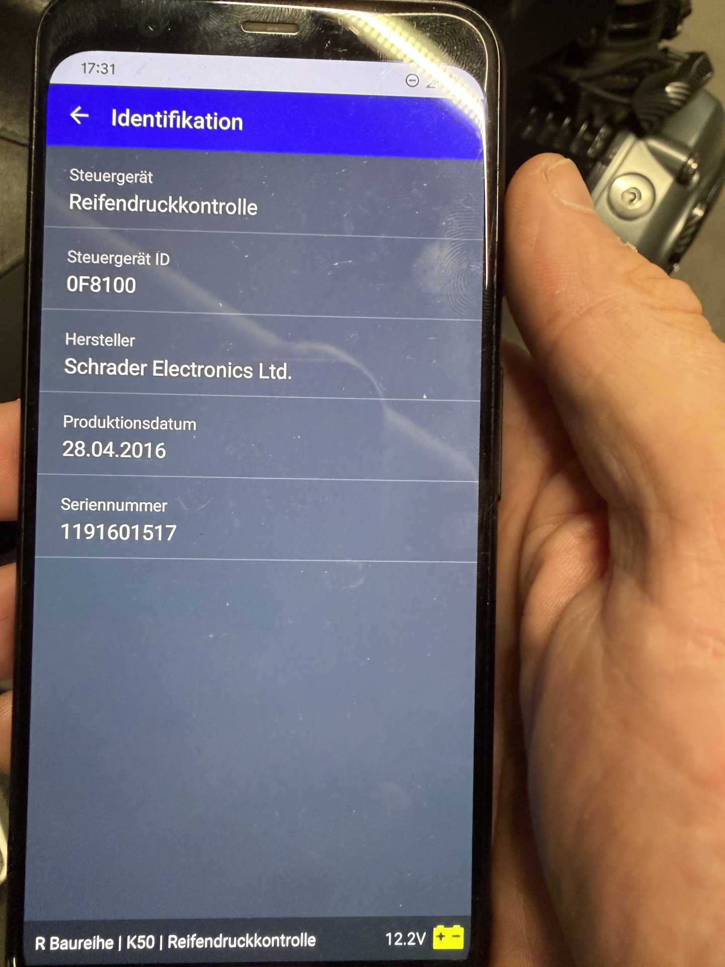

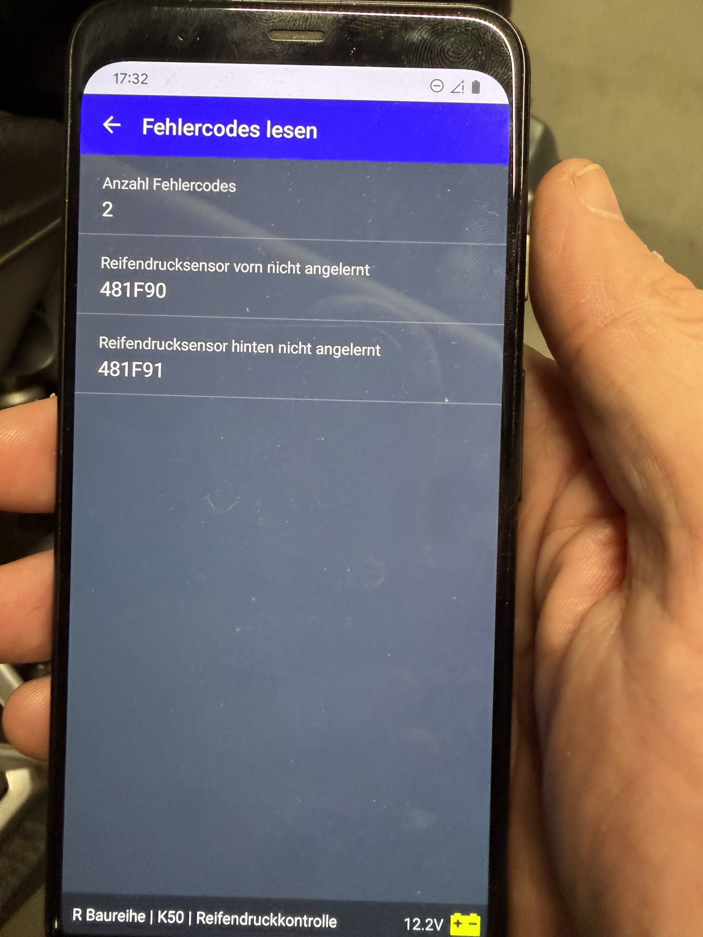

Jojo353
Jojo353
25.08.2020
77
Danke für den Tipp. RDK
Hab mal abfotografiert was die Motoscan anzeigt.
Bekomm das nicht gelöscht, und auch nicht angelernt.
Können eigentlich nur die Batterien leer sein.

Ich habe es jetzt nicht selbst überprüft, aber die KI sagt (auf Nachfrage), die Sensoren müssen in den Steuergeräten ZFE und KOMBI deaktiviert werden.
Bumbewasserzang
Bumbewasserzang
21.10.2020
1.689
Rhein Neckar Kreis
GS 1200 LC
Mal ne Frage, wenn die Batterie schwach oder Richtung leer tendiert, kommt dann noch die richtige Druckanzeige oder geht das , zack, null, keine Anzeige mehr.
Meine Sensoren zeigen aktuell immer 0.3 Bar weniger, als tatsächlich drauf sind. Sind jetzt 8Jahre alt.
Senfklumpen
Senfklumpen
26.01.2015
453
R1200GS, Bj. 2015
Die merkst das nur daran, dass die Anzeige sporadisch ausfällt, beim nächsten Starten oder am nächsten Tag aber wieder da ist. "Zu wenig" ist kein Zeichen einer schwachen Batterie. Ist die von Dir festgestellte Differenz erst in letzter Zeit - mit demselben Manometer - aufgetreten? Externe Geräte zeigen häufig abweichende Werte an.
