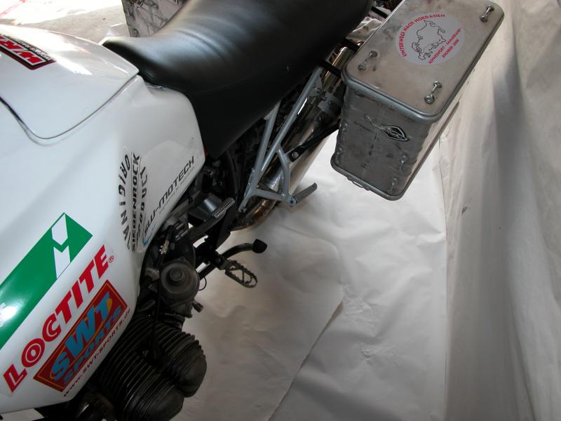

Hallo Bauerkmx,
die /5 Kickstarter waren immer sehr gut zum Ankicken, da sie einen großeren Weg als der originale Kickstarter machen.
Dafür stehen diese Kickstarterhebel leider etwas weiter raus, wie auf dem Bild im Anhang zu sehen ist.
Gruß Manuel Schad
