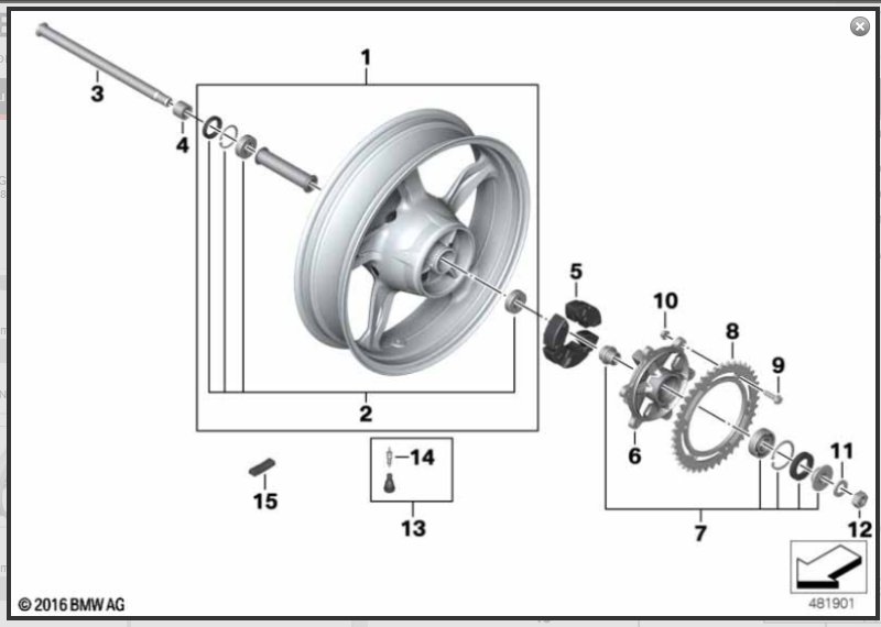

Lager des Ritzeltraegers, #7
eventuell auch Radlager #2 auf der Ritzelseite
Auf jeden Fall mitpruefen : Spiel der Daempfergummis! #5

danke, aber Ritzel ist doch das kleine Zahnrad 🤔. Ich meine jedenfalls, dass es daher kommt und nicht von hinten.

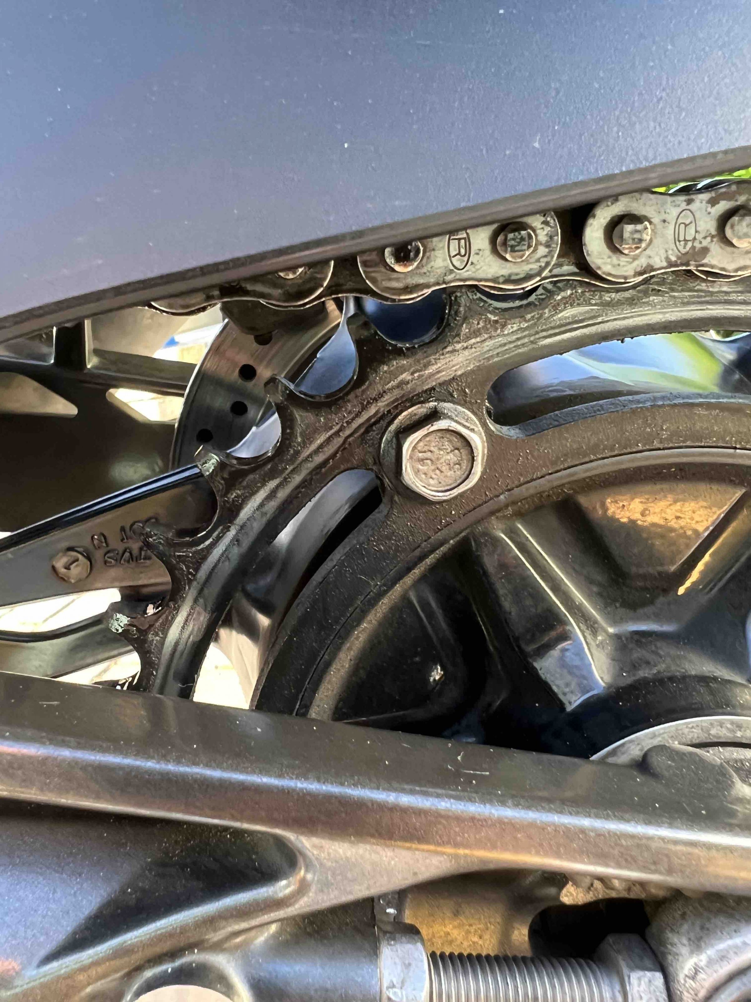

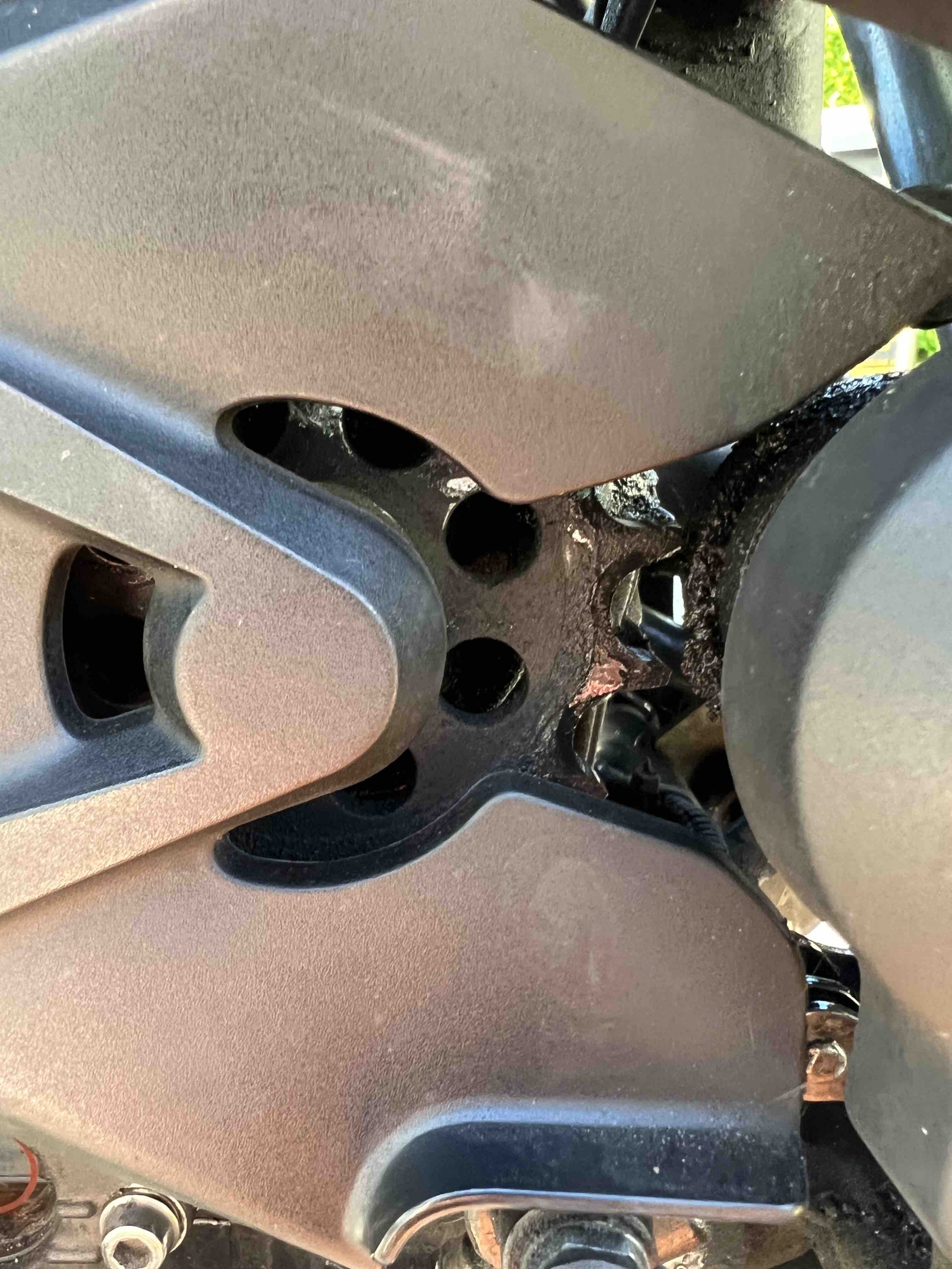

  • Der Kettensatz hat jetzt 18.000 km runter. Ich hänge mal Bilder an vom Ritzel und Kettenblatt an. Ich denke, dass die noch in Ordnung sind, aber da ich die letzten 12 Jahre nur Kardan gefahren bin...
Ich bilde mir ein, dass das Klacken jetzt tatsächlich weg ist. Bin gespannt, ob das so bleibt. Auf jeden Fall vielen Dank.

Aber spendier ihr einen neuen Kettensatz-wenn die Kette, wie in 90% aller Werkstatt-Arbeiten, zu stramm eingestellt war (Knacken!) ist sie schon verzogen und die Einstellerei artet in Kompromissen aus.
Die Ritzel sehen gut aus-hat aber mit einer verzogenen Kette nix zu tun.
Check einfach ob sie stark unterschiedlich gelängt ist-wenn ja tauschen wenn nur minimal kann man`s lassen.
Ansonsten:
Good job!
