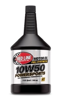

Meine 1250er gibt auch ungesunde Geräusche von sich, rennt aber prächtig.
Anlässlich der 50000 Km Wartung hab ich
den Mechaniker gebeten das mitgebrachte
Redline Motorenöl ein zu füllen.
Das hoch additivierte Motorenöl bringt in
Sachen Motor Laufruhe wirklich etwas,
vor allem bei ganz heissem Motor.
SimonADV
SimonADV
10.07.2018
1.940
PK 144; K51 '19 HP;TE300i
Nasskupplung und Hohe additvierung passen aber nicht zusammen.
Paul1965
Paul1965
17.07.2020
1.530
Zürioberland und Tessin
GS 1200 LC, GS 1200 TÜ Lufti und ein paar Andere
Die Kupplung funktioniert mit dem Redline
Öl seit bald 10000 km wie mit dem vorgeschriebenen 5W40 einwandfrei.
Die Jaso MA Freigabe ist gegeben, nicht
aber die von BMW verlangte Jaso MA 2,
dies hat wie gesagt bisher keinen Einfluss
auf die Kupplungsfunktion gehabt.
Pinky
Pinky
19.04.2016
4.699
Wenn es funktioniert, dann ist es ja gut. Aber warum gehst du nicht auf ein 10W50 Öl mit Jaso MA2?
Die GS rupft mit dem Drehmoment schon ordentlich an den Lamellen. Da würde ich nur das beste nehmen.
Paul1965
Paul1965
17.07.2020
1.530
Weil Redline den 10W50 in Jaso MA mischt und nicht in MA 2,
und wir mit dem besagten Öl im Rennsport
sehr gute Erfahrungen gemacht haben.
SimonADV
SimonADV
10.07.2018
1.940
Dann würde ich mal sagen das keine hohe additivierung hat. Ein ma ohne 1 oder 2 würde ich nicht mehr einfüllen vorallem wenn man die kupplung braucht.
Paul1965
Paul1965
17.07.2020
1.530
Die additivierung bezieht sich nicht nur auf die Kupplungsfunktion...
Der 60000er Service ist bald fällig, und wieder kommt das besagte Öl rein.
Sollte es Probleme mit der Kupplung geben,
werde ich berichten.
Pinky
Pinky
19.04.2016
4.699
Wird schon ein tolles Öl sein, aber auch bei der API-Spezifikation liegt das Redline unter den Anforderungen.
BMW Vorgabe: Jaso MA 2 / API SL -- Redline: Jaso MA / API SJ/SG/SH
Zum Vergleich Motul 7100 übertrifft die Vorgabe mit Jaso MA 2 / API SN
