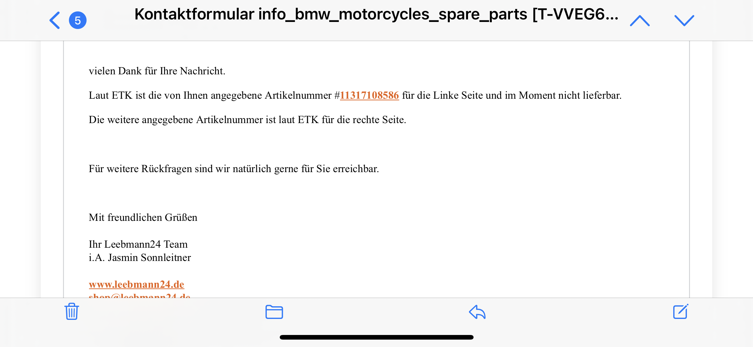

Gibts da ne PUMA Nr. von der Aktion?
GS Dude
23.08.2019
1.193
Hier mal die Antwort auf meine mail von leebmann

Mein Händler hat seine Aussage revidiert. Die Aktion gibt es tatsächlich, jedoch sind die Spanner nicht lieferbar.
Einbau ist kostenlos für alle betroffenen.
