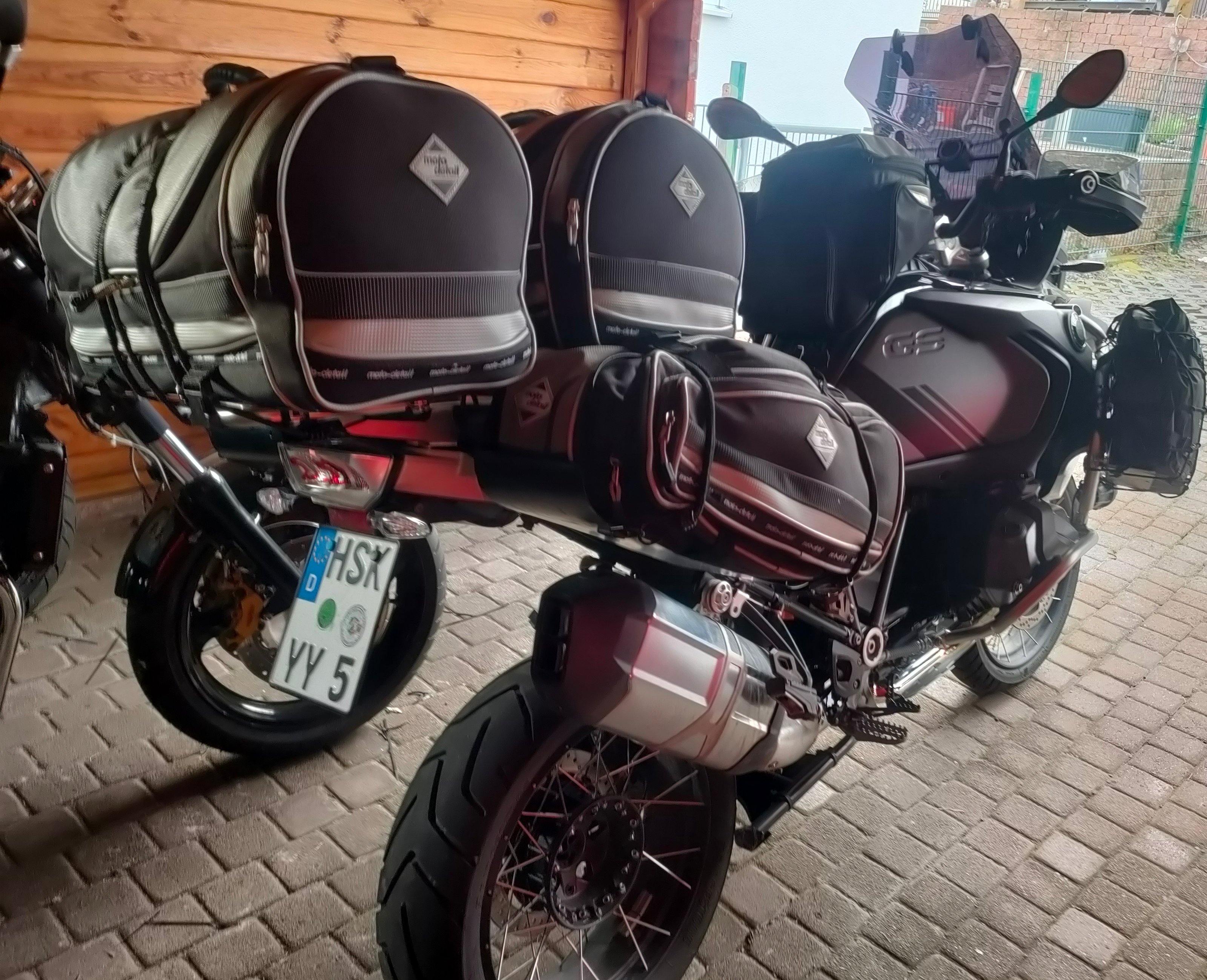

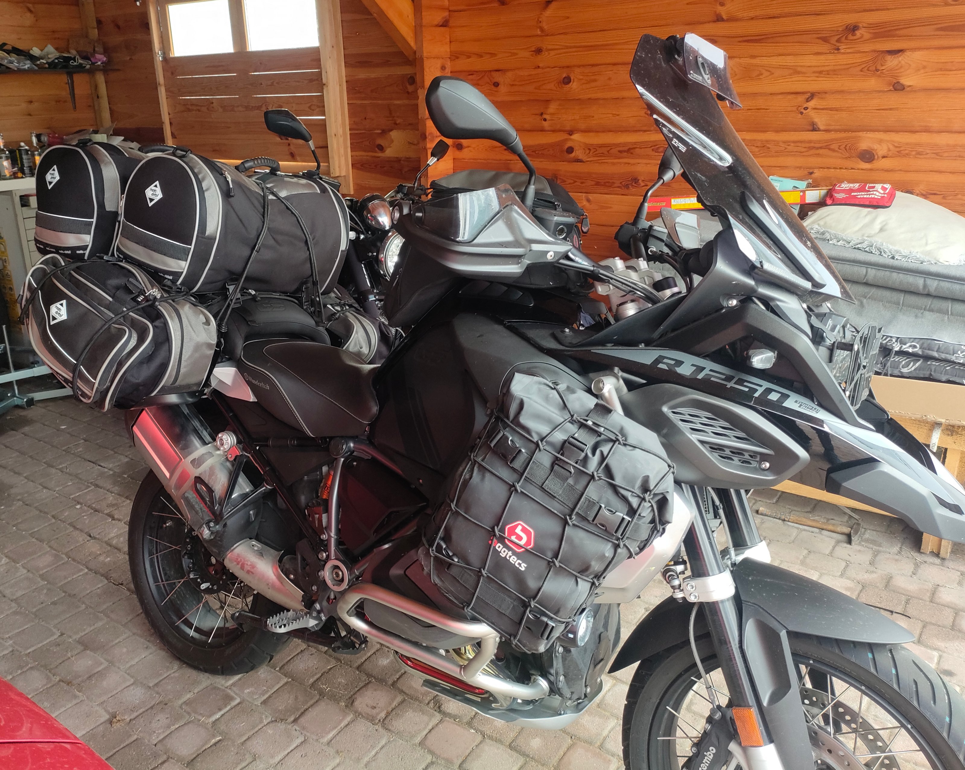

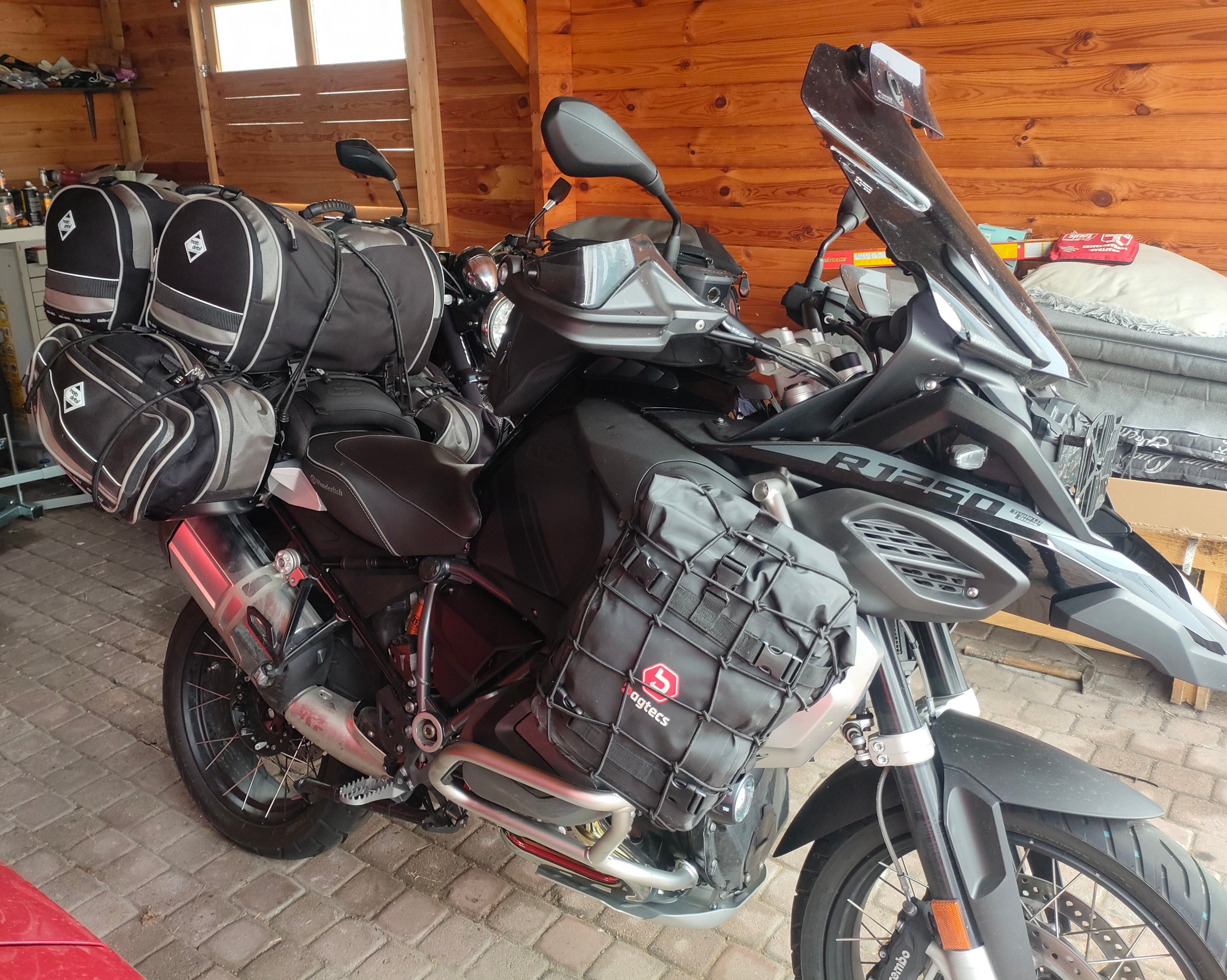

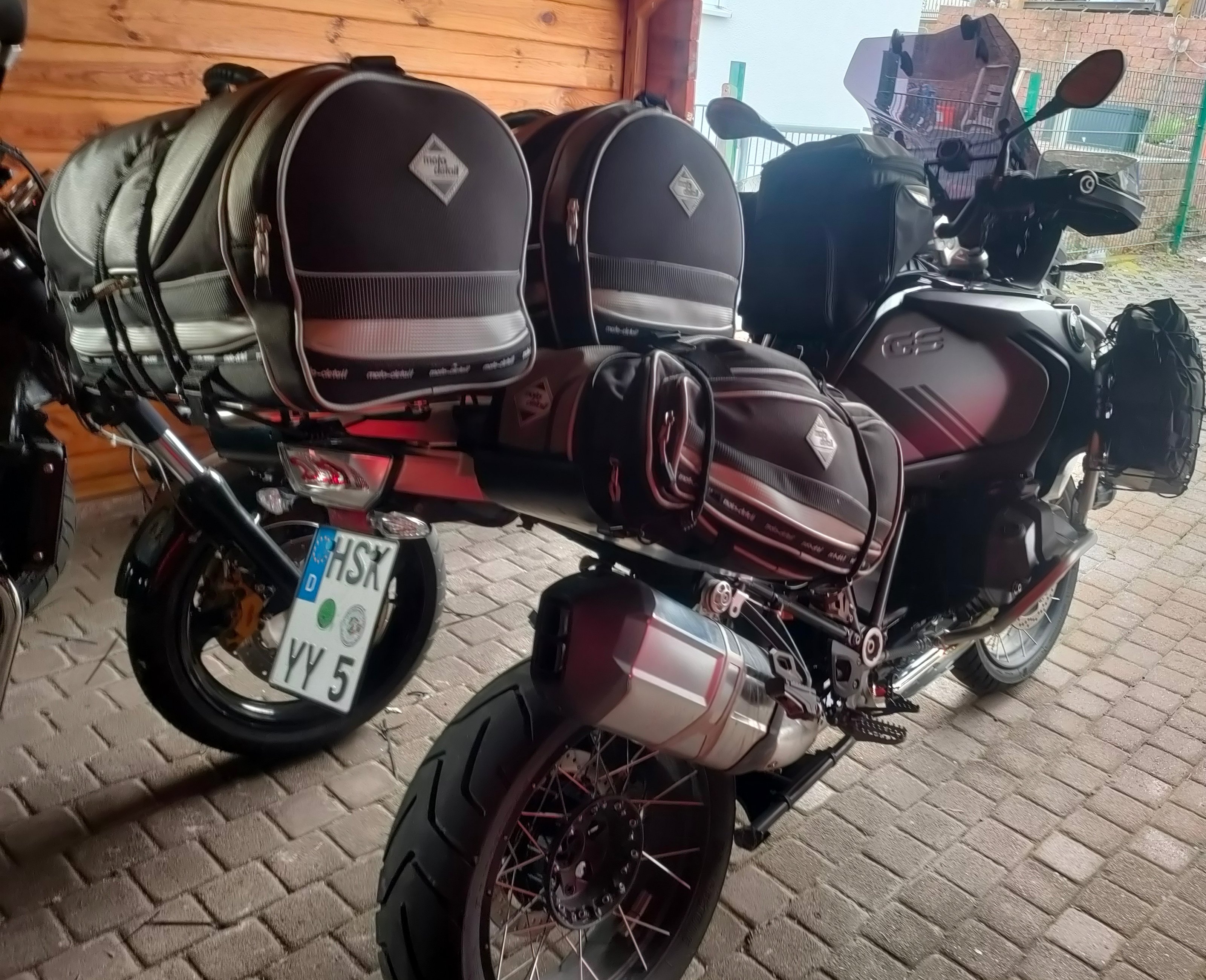

Bin vor drei Wochen nach Kroatien (Familien Urlaub) Frau,kinder und zwei Hunde mit dem Auto.
Klamotten für Frau, Kinder und Neffen dabei.
Insgesamt 7 Taschen.
Ab ca. 180 kmh fängt die an leicht zu Schlingern.
So müsste ich meine Reisegeschwindigkeit reduzieren auf 160.
ufoV4
ufoV4
19.04.2014
3.319
DE, südliches Hannover
R1250GS 2022
Dann lass Dich beim nächsten Mal beraten. Ist sehr abenteuerlich, wie und vor allem wo das Gepäck untergebracht ist.
Oder wirklich nur mit gemütlichen 130 km/h auf die Piste gehen.
MERLIN 66
MERLIN 66
16.10.2019
1.422
nrw
1250 GS ADVENTURE
Das war so nicht geplant.ich sollte eigentlich auch mit dem Auto fahren nur kurzfristig haben wir Neffen mitgenommen.
Und da ich mich freiwillig geopfert habe 🤗
Nach dem Motto , alles für die Familie.
Tag vorher 1000er einfahr Inspektion gemacht, Tasche von Kollegen ausgeliehen und nach der Spätschicht ab nach Korcula (vela Luka).
Knapp 1800 km in 21 Stunden.
Sonst Reise ich mit viel weniger Gepäck.
Aber hast Recht , schaden wird es nicht mich mehr drum zu kümmern wie man das richtig macht.
